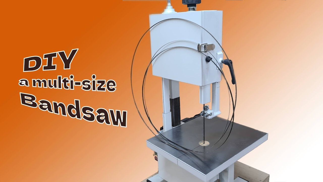

Pues por qué no tiene ningún sentido… las sierras de cinta ya las ajustas de acorde al tamaño de lo que cortes, y aquí si que lo de burro grande ande o no ande , tiene sentido, en una grande puedes cortar lo pequeño pero no al revés.
Lo único que sería útil una sierra con distancia entre ejes ajustable sería el poder reutilizar sierras viejas que se hayan tenido que cortar y resoldar y que igual si no lo puedes hacer por medios propios no sale a cuenta.
Otra cosa es que esté tipo de sierra ajustable tengo mis dudas de la rigidez del conjunto.
“Lo único que sería útil una sierra con distancia entre ejes ajustable sería el poder reutilizar sierras.”
Cumple esos dos requisitos. Los que no somos profesionales y tenemos sierras pequeñas podriamos deshilar tablas de 10 mm y cosas asi como se ve en el video.
Se ve bien robusta, si se construye endeble como algunas marcas…
