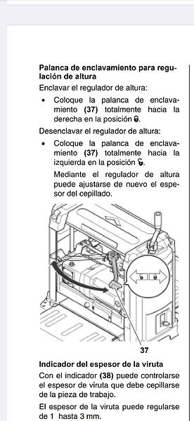

Gracias @nublotara, el problema quizás viene sumado a que de momento solo trabajo con madera de pino proveniente de palets y hacen una buena cantidad de viruta y grande. Por cierto, una pregunta, que no acabo de entender la función de la palanca central roja de la Metabo, yo la tengo totalmente a la izquierda y no la he tocado de ahi, no sé si hago algo mal de ese modo…

Es para bloquear/ desbloquear , el eje de cuchillas para que no se mueva cuando estas trabajando.
