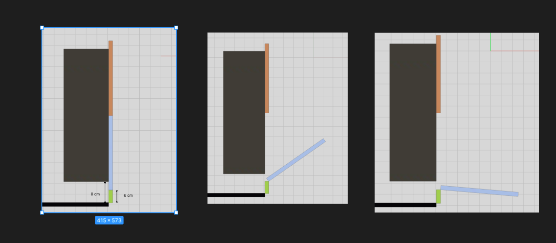

Tengo un proyecto medio parado desde hace unos meses porque no sé muy bien que tipo de bisagra o solución de sistema abatible usar.
Es difícil de explicar os pongo un boceto a ver si entiende.
Lo que necesito es anclar la parte azul a la parte verde, pero no encuentro nada que se me ajuste a ese reducido espacio. Alguna idea?
Gracias!
Una de piano?

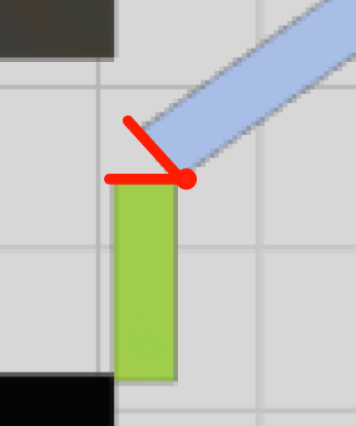

El problema es que no veo como colocar la de piano para que me quede a paño al cerrar :sweat_smile:
Imagino que es como pongo en esta figura, pero así se me va a ver desde el exterior no?

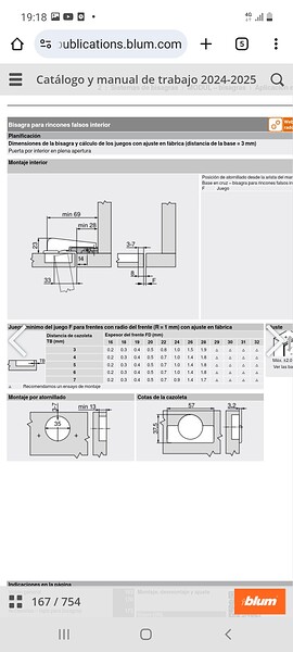

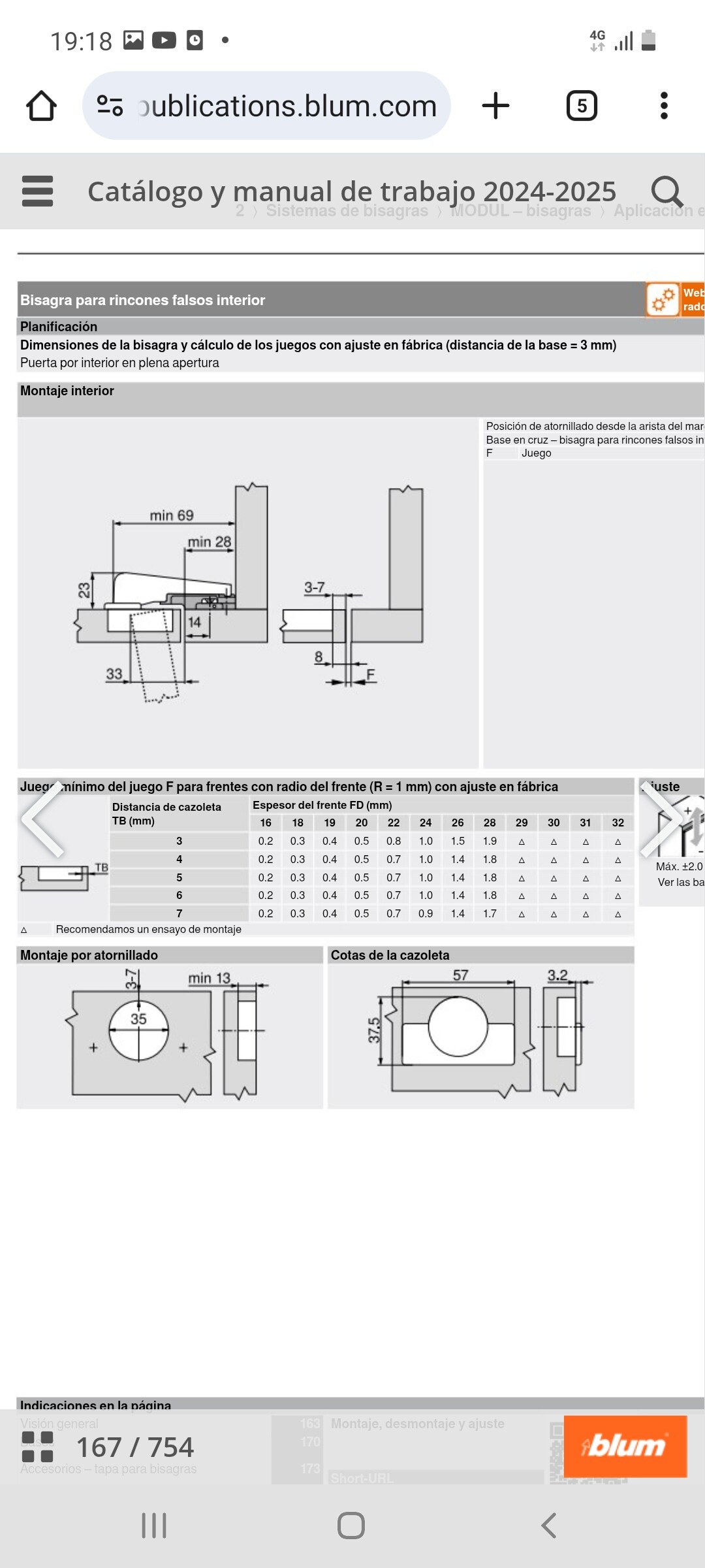

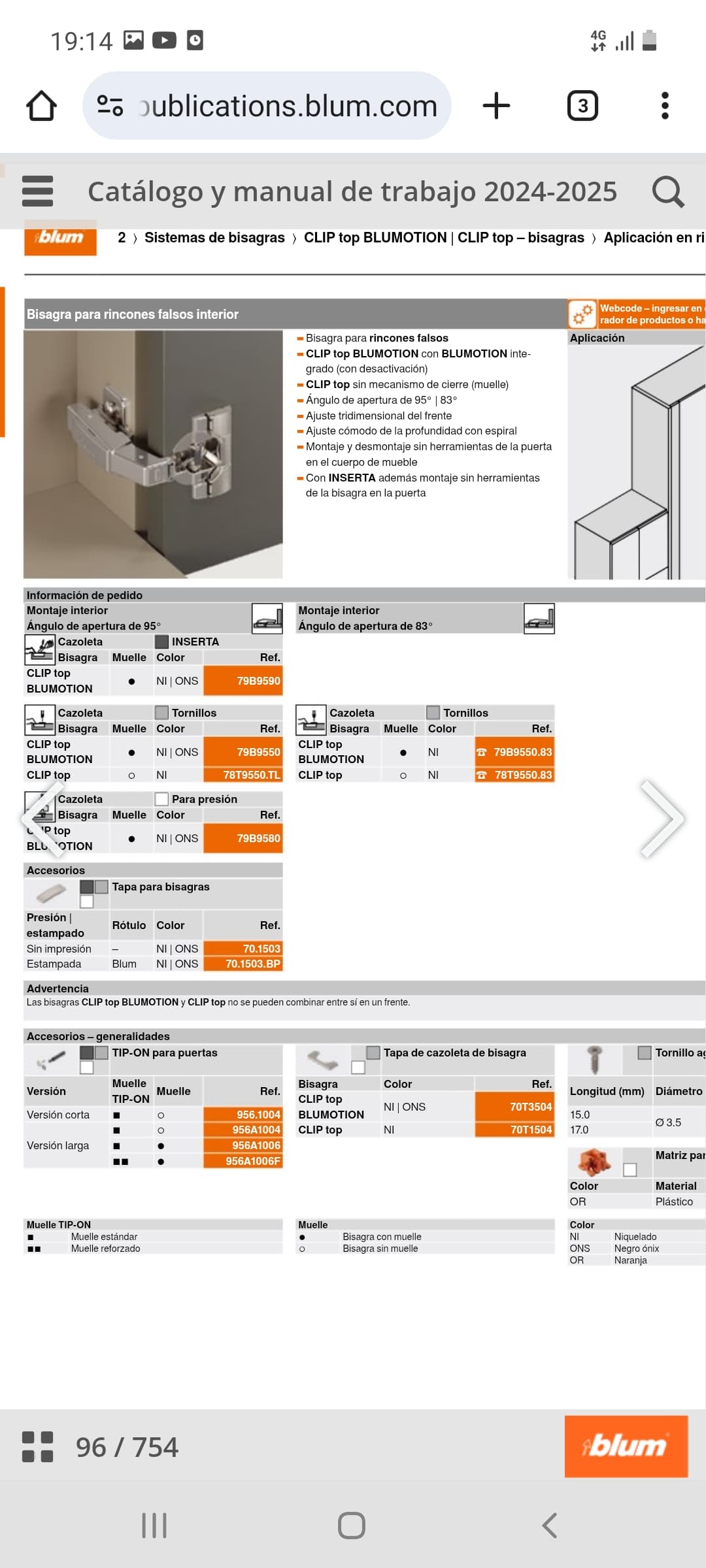

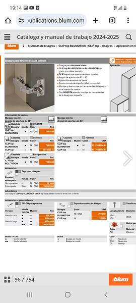

Lo suyo con ese tipo de puertas de 18 mm seria ir a una de cazoleta, de este tipo
Casi me gusta más esta opción porque me dará más juego para luego ajustar el frente que la de libro.
