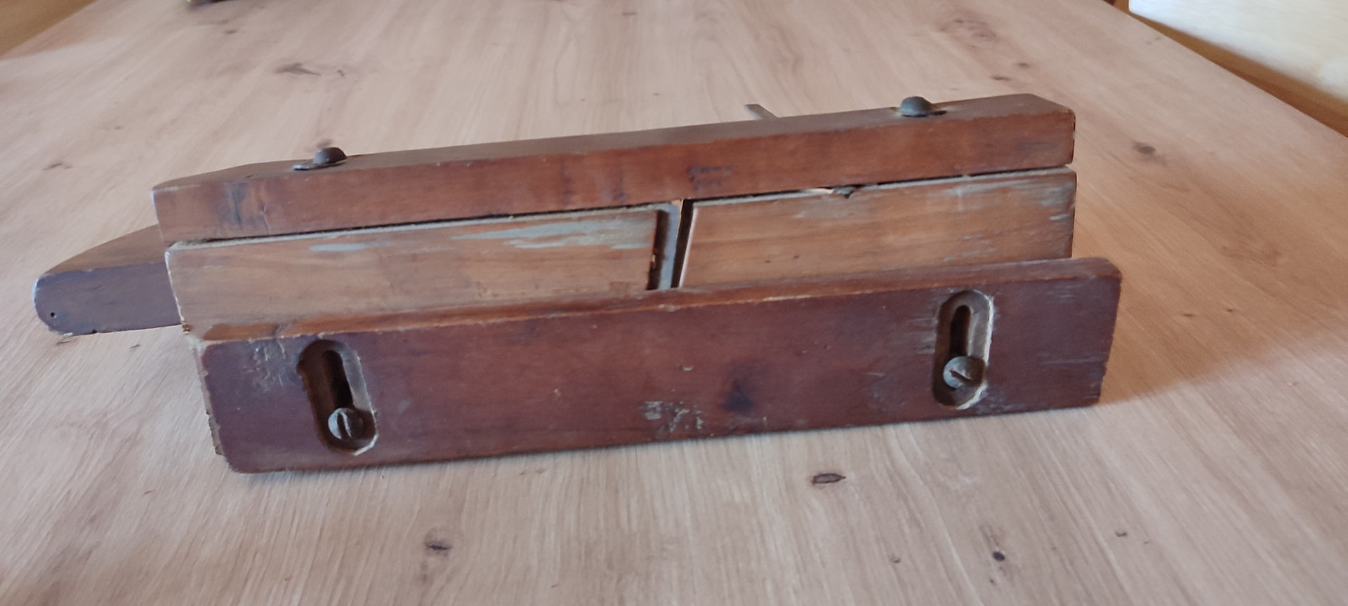

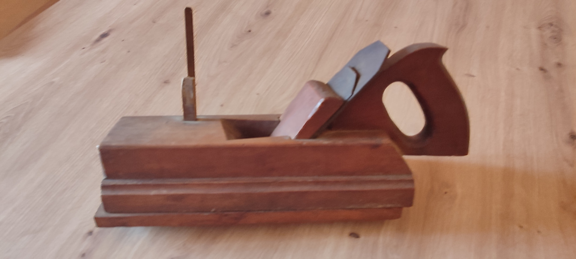

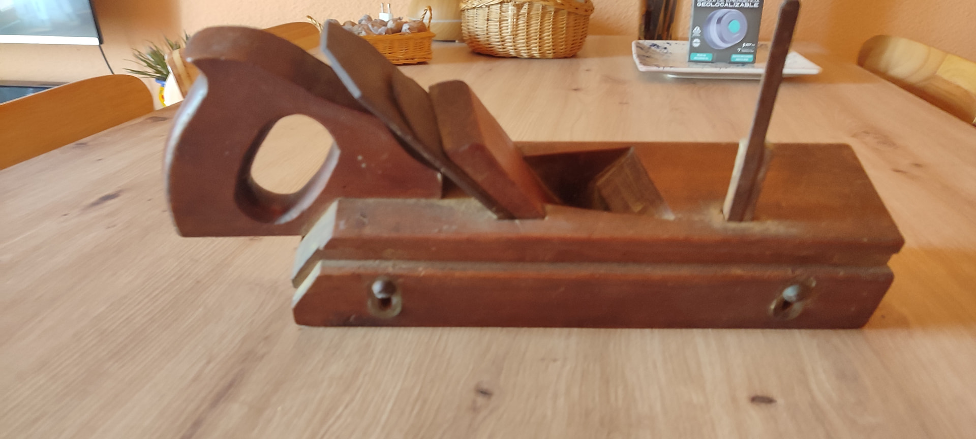

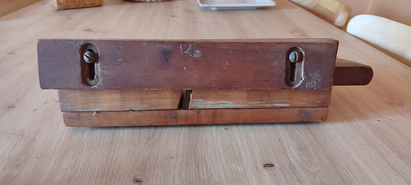

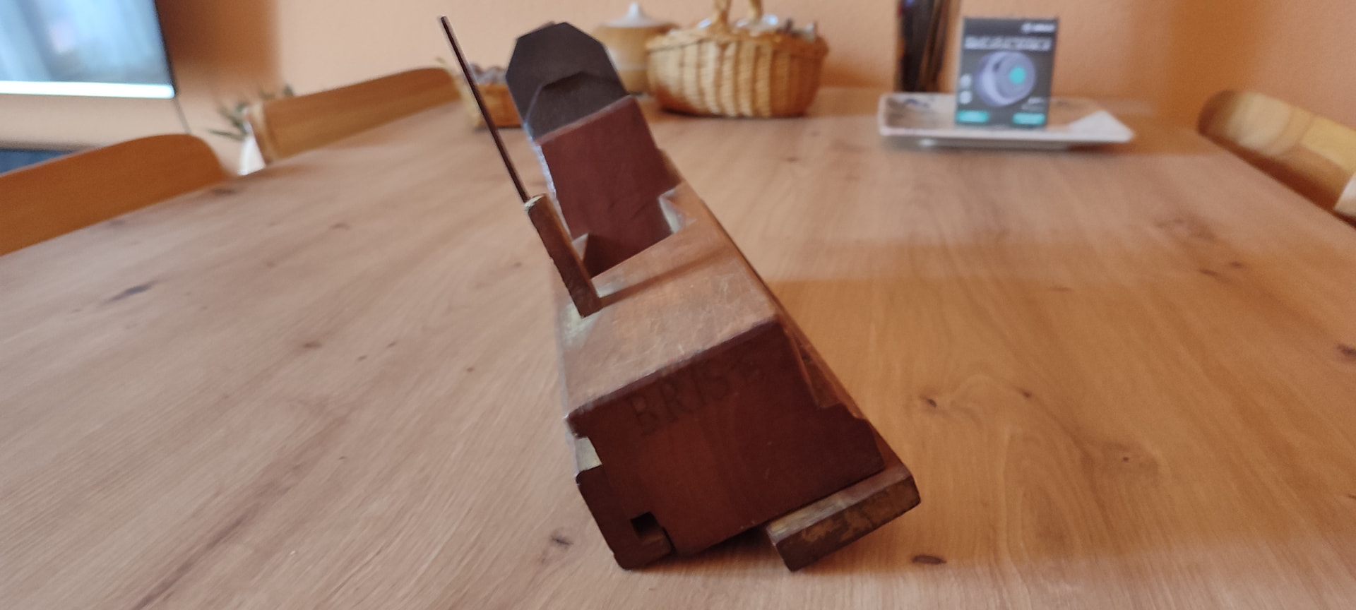

Buenos días, ayer me pasé por el rastro de Madrid y vi el cepillo del que mando fotos. No me pude resistir y regateando con el vendedor le saqué un buen precio. El asunto es que no tengo ni idea de para qué sirve, como se utiliza ni nada de nada. El cepillo quedará muy bien como decoración, pero mi interés es poder utilizarlo tras restaurarlo.

Es un cepillo de rebajes, su uso es sencillo tienes una guía que da el ancho del rebaje y otra guía que da la profundidad del mismo, lleva la cuchilla principal que es la que hace el rebaje u una cuchilla secundaria que va por delante de la principal que hace de incisora que corta la madera para que no se desgarre.sobre todo si haces un rebaje a contra veta.
