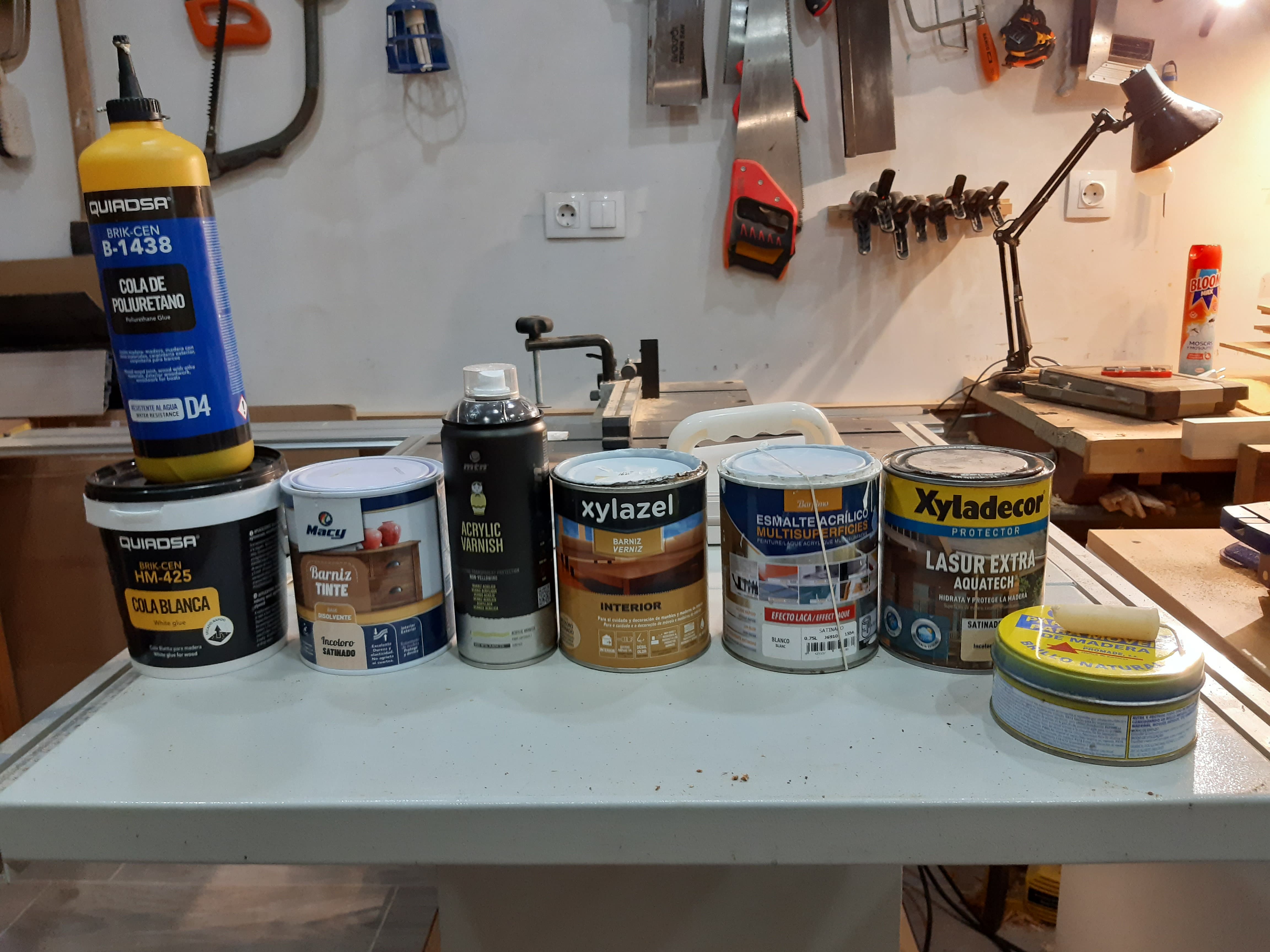

Aqui son las opciones para sellar que tengo a mano.
Colas pva y poliuretano
Barnices al agua y dissolvente
Barniz acrylico
Pintura acrylico
Lasur
Pasta de cera
Una vela
O me voy pa comprar parrafina…

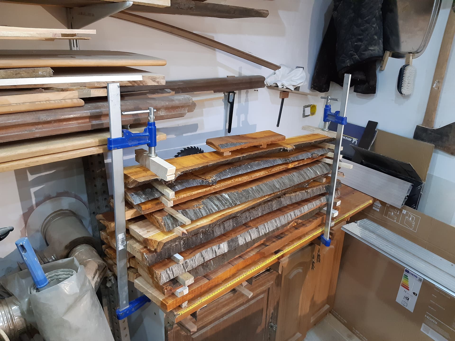

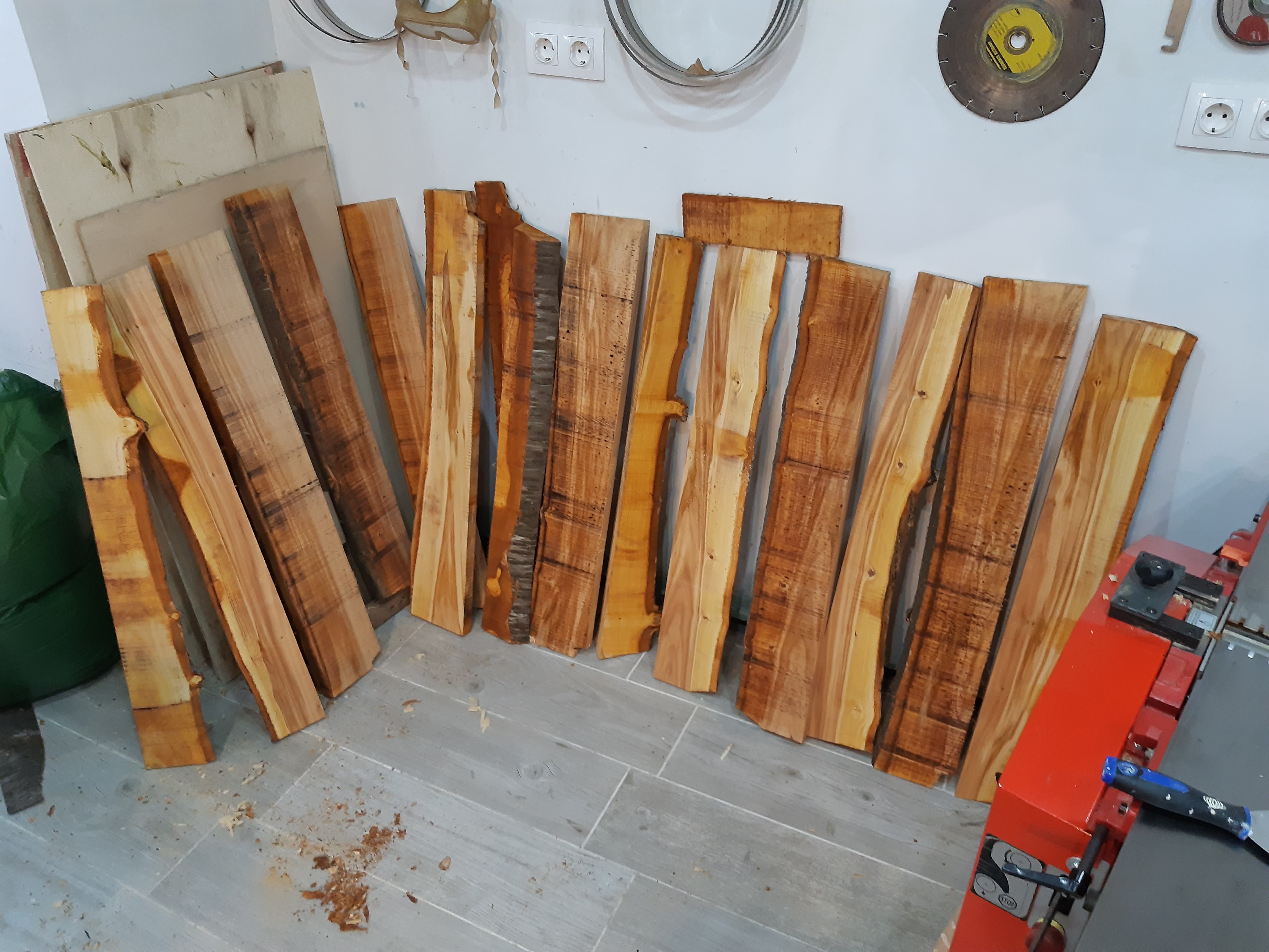

Pues cuando mas vas a flipar es cuando te empiecen a revirar los tablones …
¿Qué más puedo hacer? Están a 28mm para poder sacar algo aunque reviran.
Lo de que reviren poco puedes hacer … Es la tendencia natural de la madera. Pero en este tipo de maderas de frutales, creo que se exagera más …
