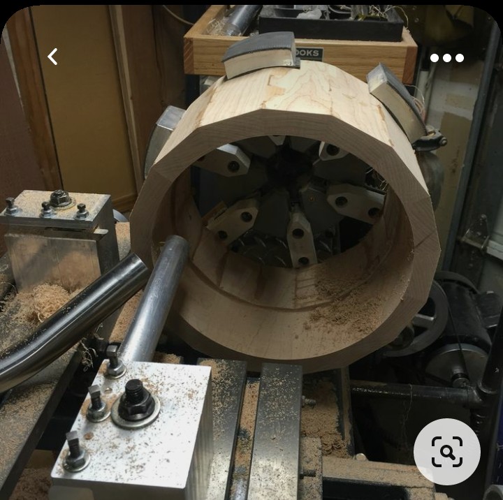

Hola soy novato en esto de la carpintería y quiero desarrollar un proyecto para el cual necesito tornear cilindros por la cara interior y la exterior ya que los hare pegando bloques y quedarian con aristas debido a este proceso.
Si alguien me puede enlazar a información sobre estas cuestiones o responderme directamente le estaría muy agradecido.

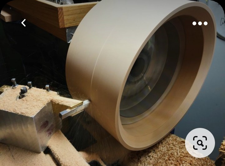

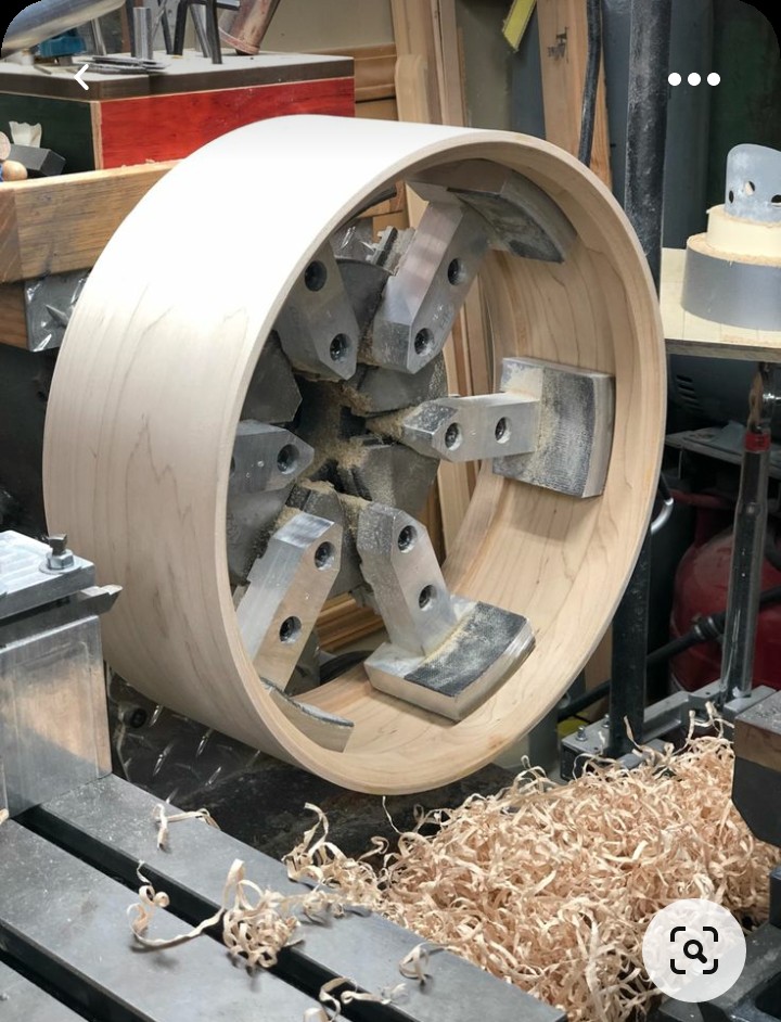

dejo unas fotos de lo que estoy buscando concretamente para ser mas explicito.
_20210822_111812
Osea buscaría un torno con capacidad de trabajar cilindros desde 8 a 26 pulgadas, con sus garras correspondientes y con un carro portaherramientas. Pregunto por el carro también por que no me gustaría tornearlo con gubias.

Hola, el torno que muestras parece un torno para metal. El plato de garras que lleva vale un dineral. Y el diámetro que quieres trabajar (26 pulgadas), yo no conozco ningún torno para metal de precio razonable que admita algo tan grande.
Así que como no encuentres algo de segunda mano, tengas sitio para algo tan grande y te lo restaures tú, lo veo complicado.
Si haces cosas no tan grandes ya no es tan difícil. Hay mucha más oferta.

en la foto parece un torno casero,el plato es un plato de seis garras desmontable,y le han hecho unas garras especiales,un torno con capacidad de volteo de 660 mm ya es una buena pieza,como a ti no te interesa que tenga la bancada larga para lo que tu quieres hacer,lo mas asequible seria encontrar en el mercado de ocasion un torno al aire,son tornos sin bancada especificos para tornear diametros garndes pero no largos.
