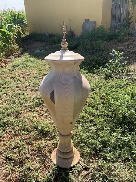

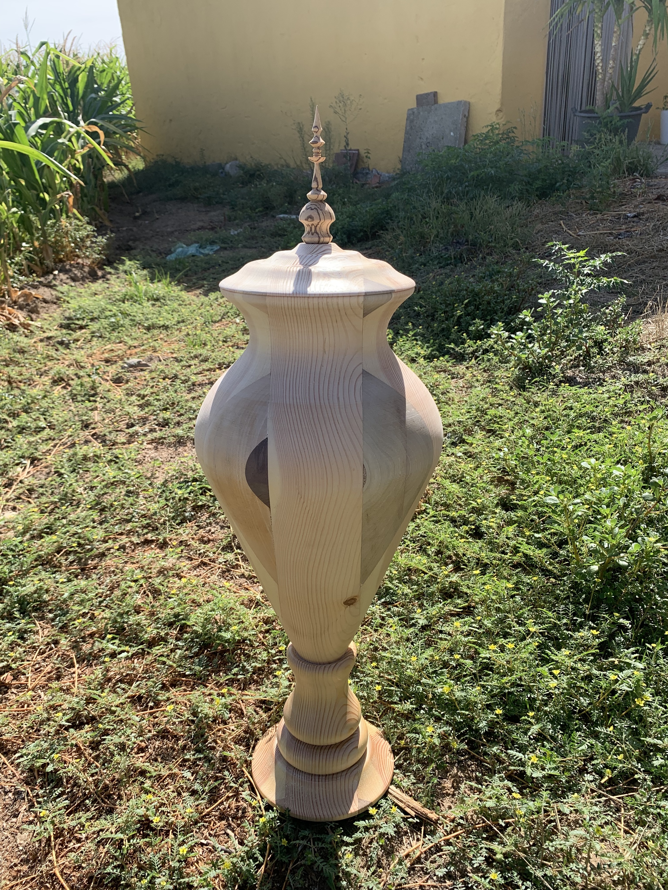

Ese es mi modelo y la verdad que torneo al aire con su brazo articulado y no hay problema. Yo le estoy exprimiendo al máximo jijiji
