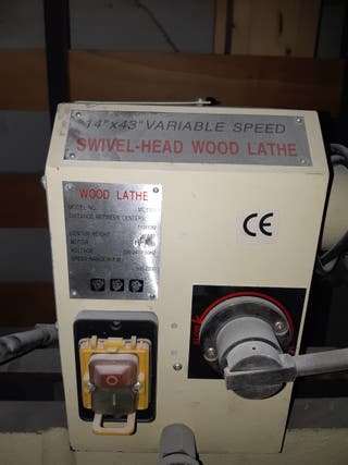

no sé de dónde eres pero mira este ¡Mira lo que acabo de encontrar en Wallapop!
torno madera MC1100

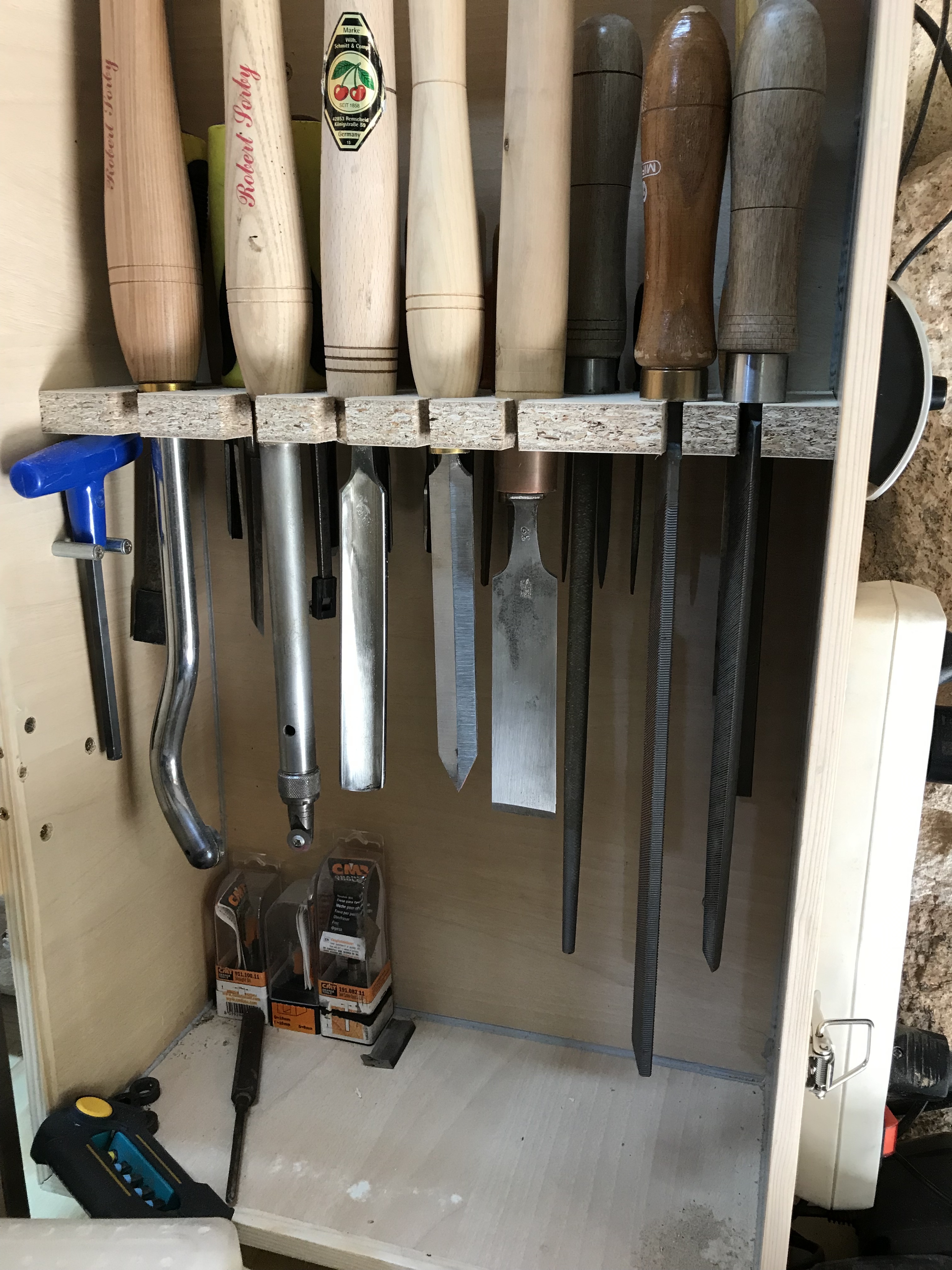

Lo de las gúbias es complicado. Yo te puedo decir lo que tengo y de momento voy haciendo casi todo lo que me propongo con ellas.
Primero compré una RobertSorby. La turnmaster. Trae tres cuchillas básicas de “raspado” con las que puedes empezar a hacer tus pinitos. También compré al principio una de desbaste y mas adelante una incisora y otra Robert Sorby de vaciados. Con esto, ya tienes para pasar horas y horas de torno. Según tus necesidades ya vas viendo como aumentar la colección.

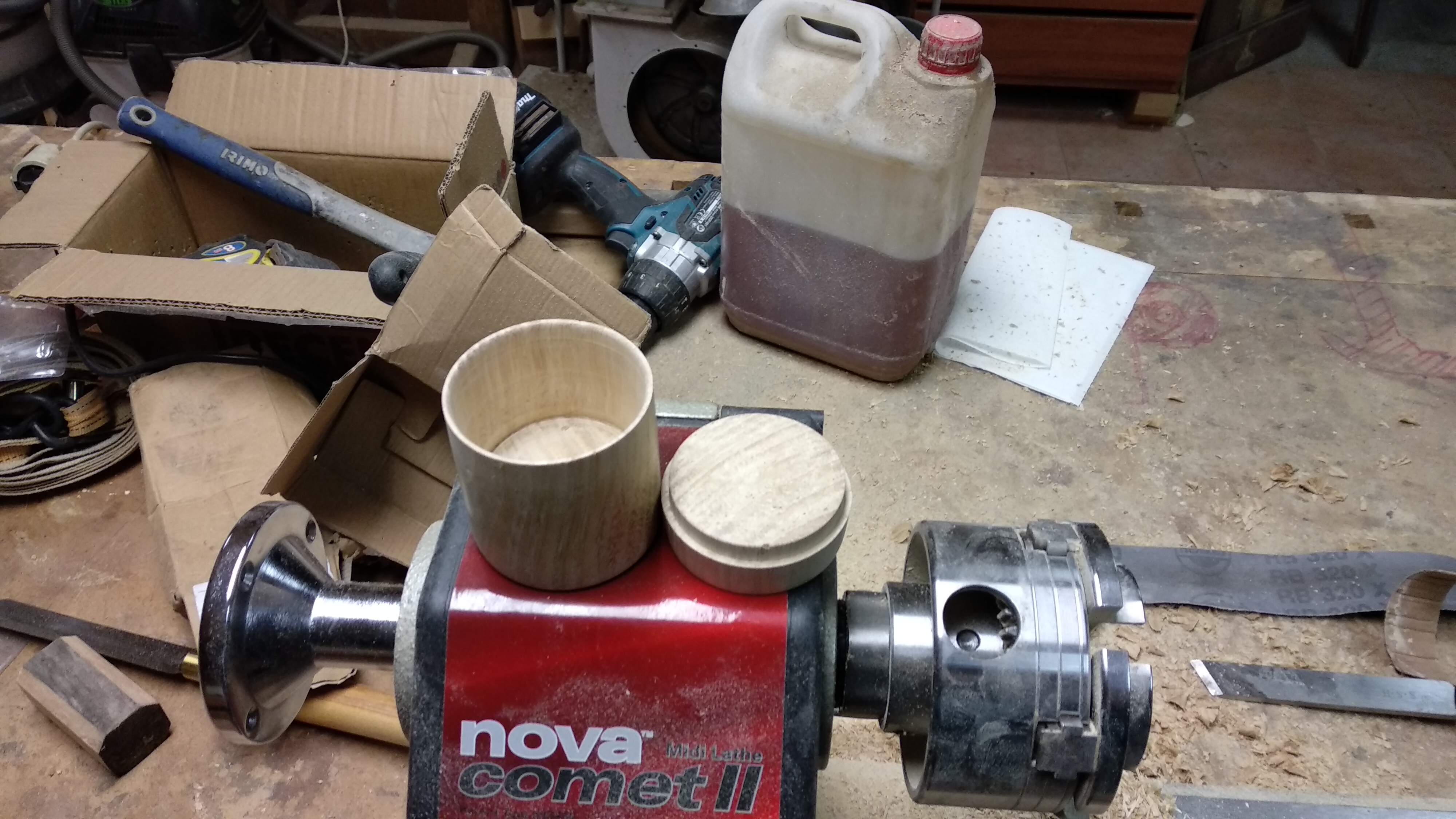

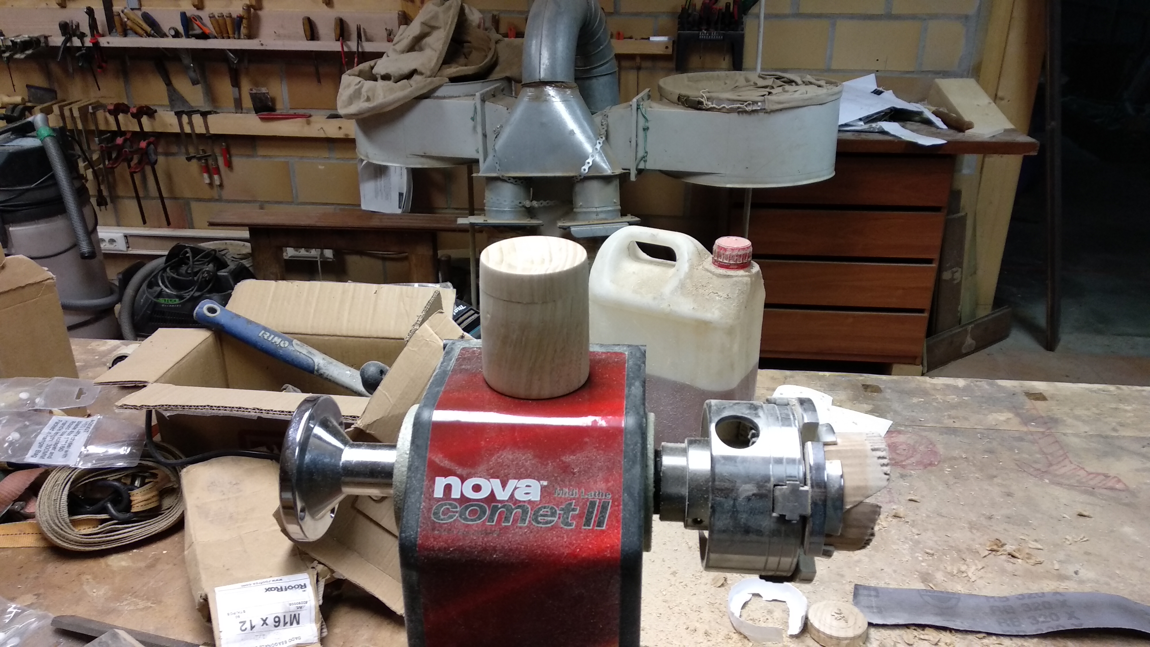

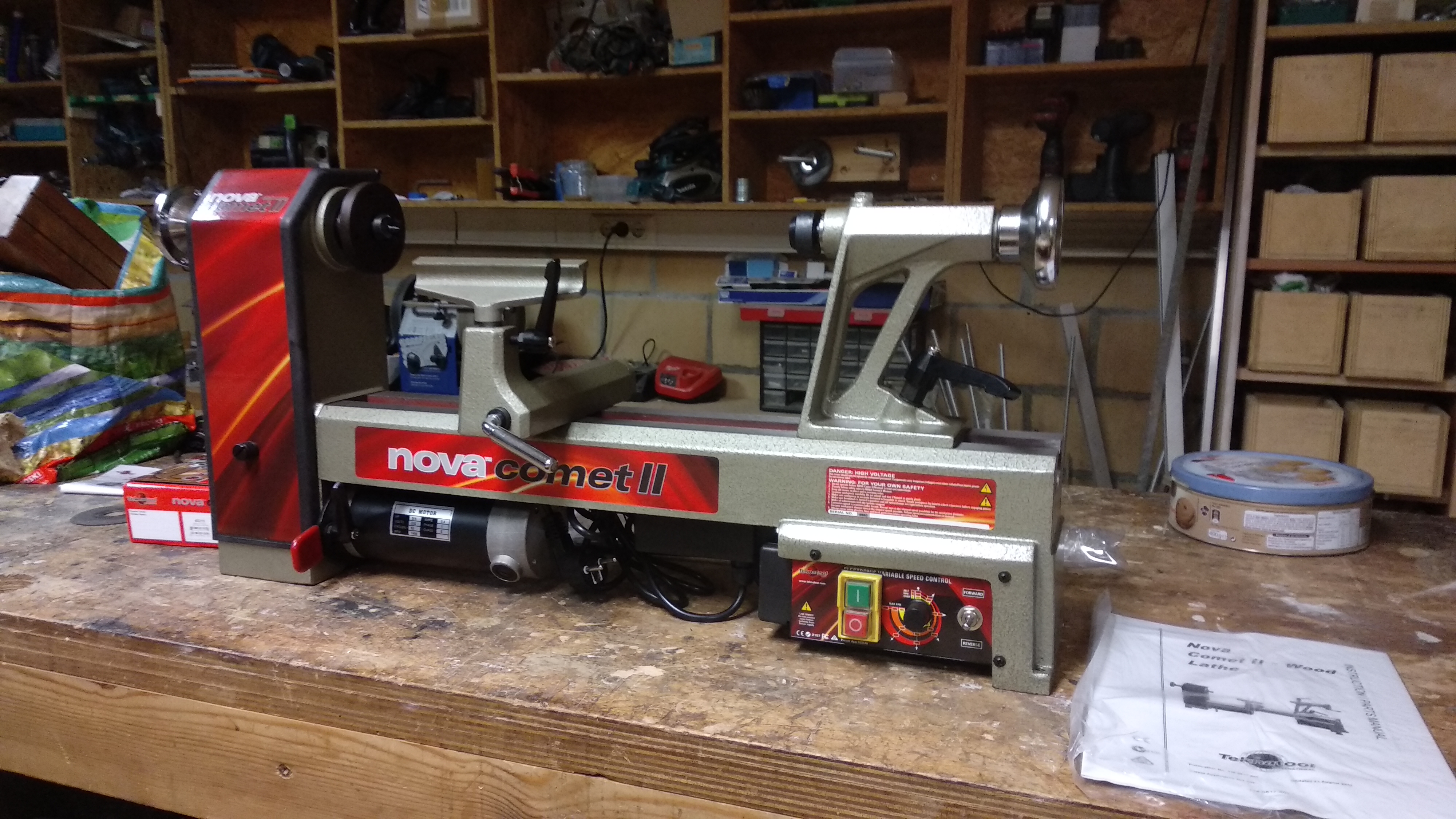

Hola de nuevo! Solo volver a agradeceros la ayuda y decir que finalmente me compré el torno. Hace tiempo que no usaba uno y me estoy volviendo a falmiliarizame con el. Subo alguna foto si soy capaz
Pues tiene muy buena pinta. Ahora a disfrutarlo mucho y a enseñarnos todo lo que se te ocurra hacer!!

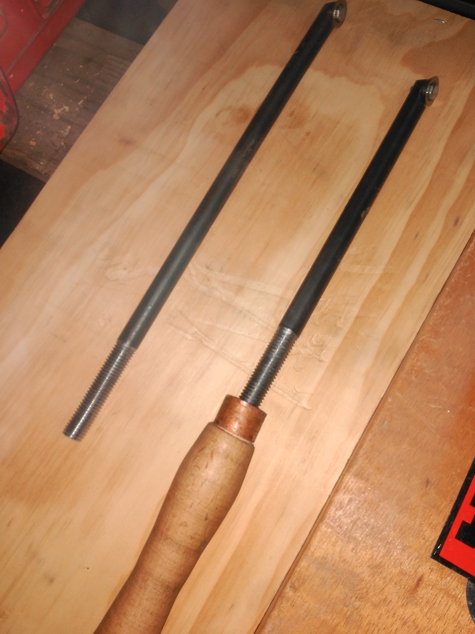

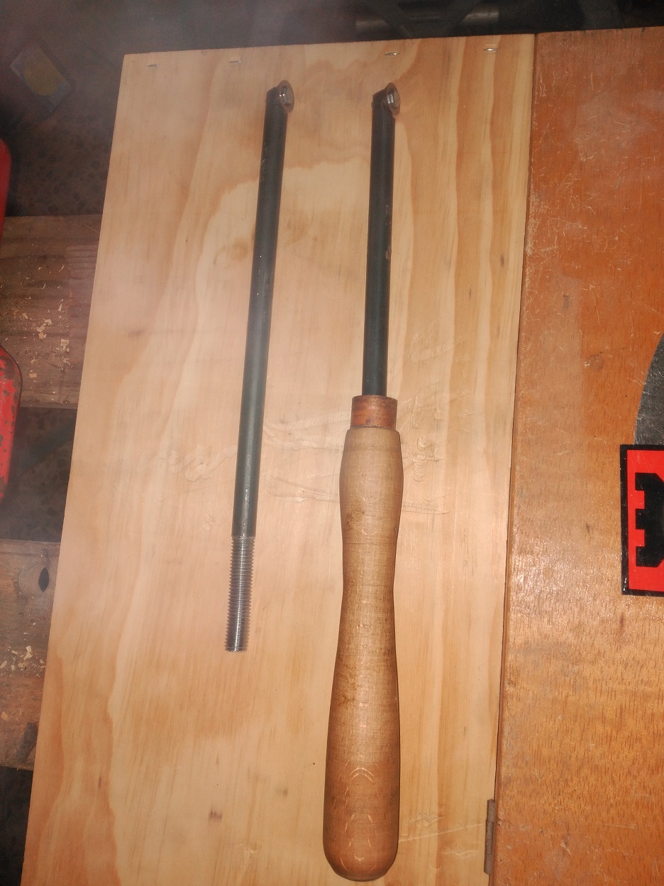

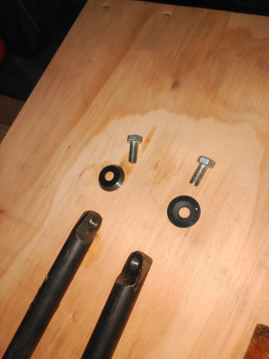

Enhorabuena por tu adquisición. También puedes hacerte gubias con insertos de carburo de tungsteno. Mira, algo así me he hecho.
