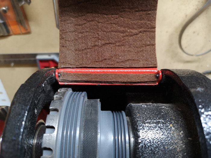

También permite trabajar piezas algo mayores sin ocupar mucho mas espacio que los otros, también el sistema de correa de 3 ranuras es superior al de el 1218 que lleva dos ranuras. con lo que la duración de la correa es mayor.

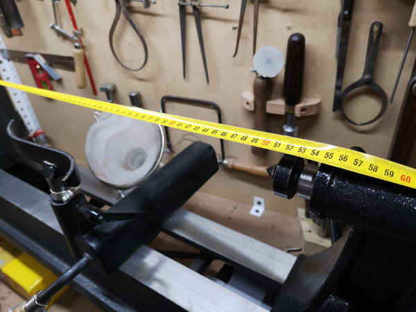

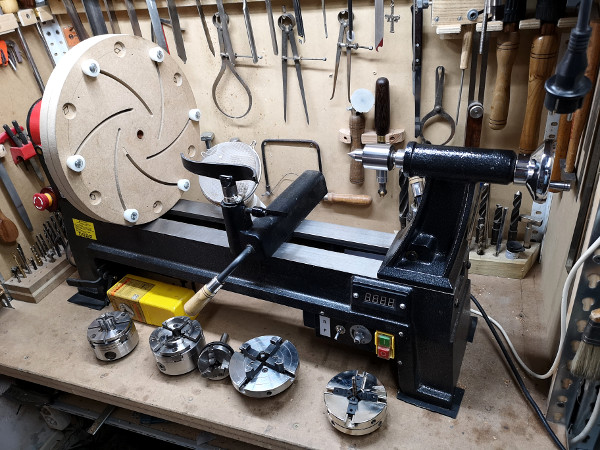

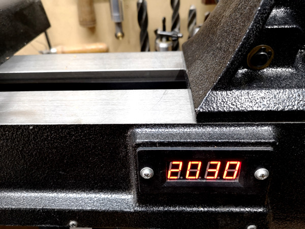

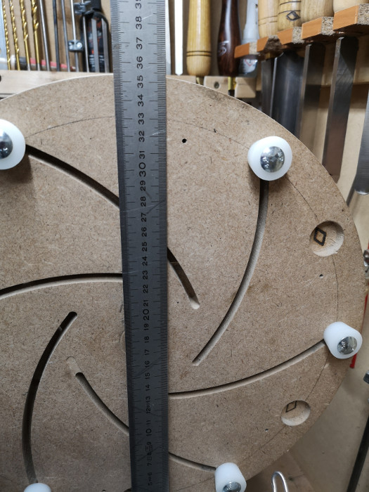

He hecho unas fotos sobre la marcha para que tengas una idea de las medidas y la capacidad del torno, y mas o menos te hagas una idea de su capacidad.
En cuanto a la observación de el material con que está hecho, te comento que también los otros modelos son de fundición, las diferencias son las medidas, peso y robustez.
Las medidas que te dejo son las máximas de trabajo que puedes utilizar entre puntos, así como el máximo diámetro que admite, (el plato longworth tiene unos 35cm es lo máximo que tornee con él)
A veces le meto bastantes horas seguidas de trabajo y el motor apenas calienta, cosa que me sorprendió, porque suelo utilizar en ocasiones un torno de un amigo que tiene un motor de 1,5 caballos de 1m de bancada y calienta mas.
