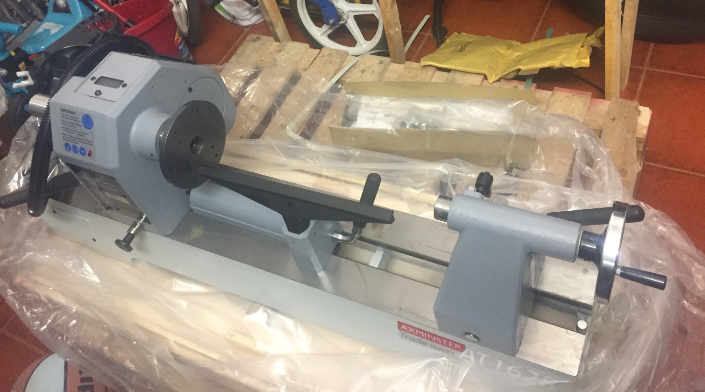

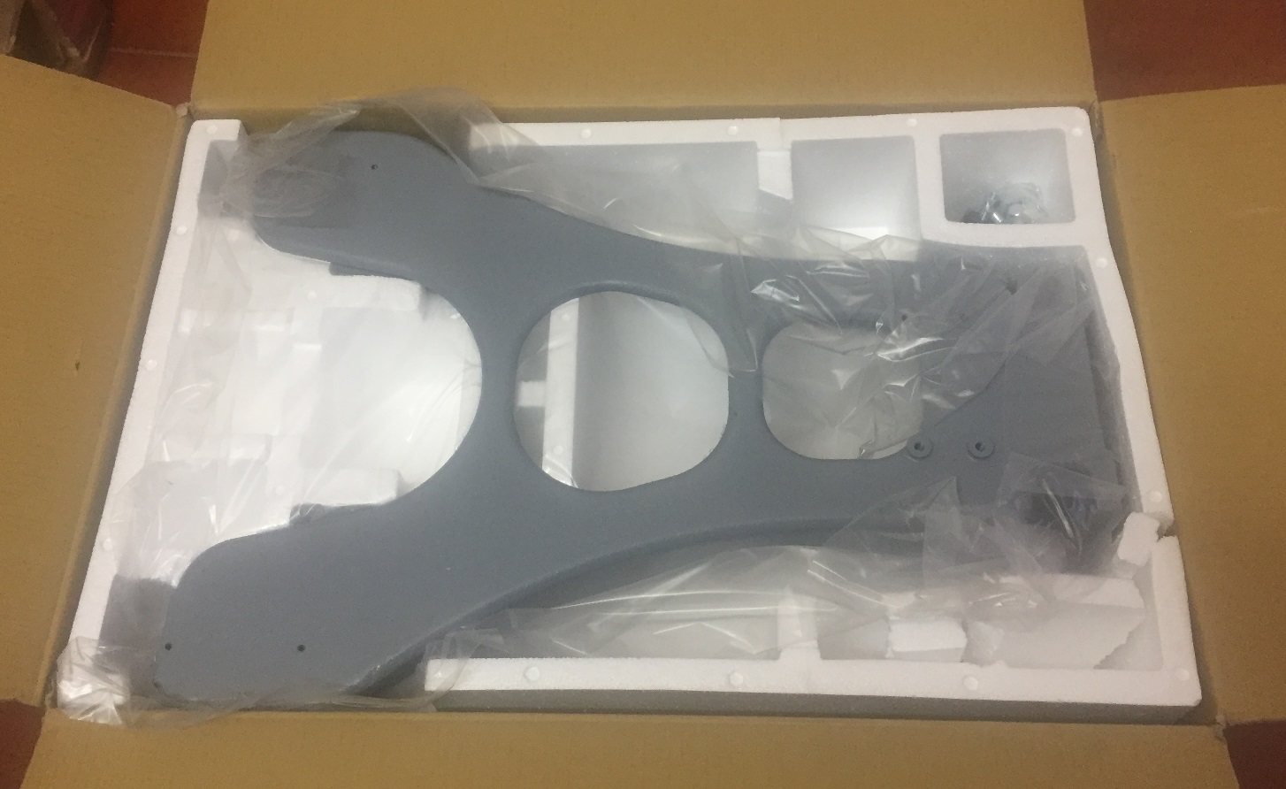

Ahora solo quedaba montarlo en su sitio: el sótano de mi casa.

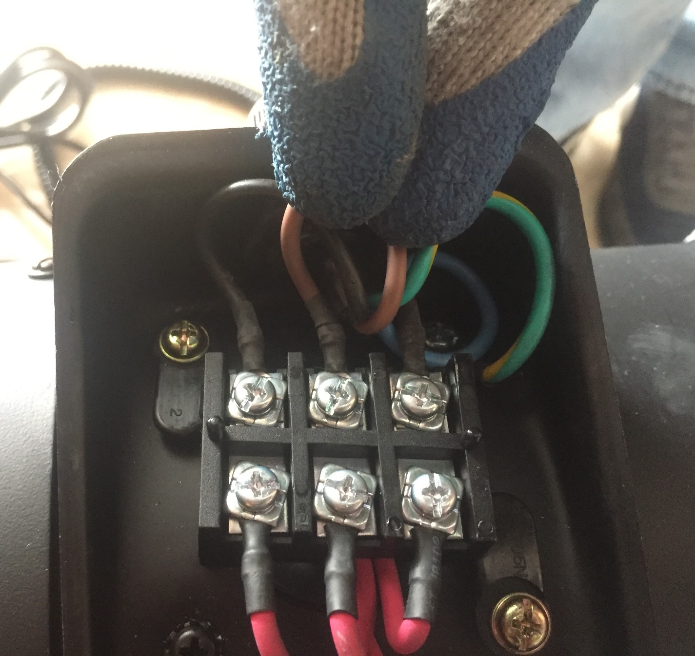

Las patas, el contrapunto y el banjo no hubo ningún problema en bajarlos. El cabezal y la bancada dieron algún problemilla ya que están unidos entre sí por el cable que sale del variador al motor y por el que alimenta el panel donde se ven las revoluciones… Según el manual es todo desmontable, es más recomiendan para su montaje sacar el cabezal, lo que no te dicen es que los cables no tienen previstos conectores ni nada parecido para poder separarlos totalmente tal y como viene en las ilustraciones de montaje.
Llamé a un amigo para que me ayudara a bajarlo y viendo lo que nos costó sacarlo del garaje al recibidor (4 escalones) decidí liarme la manta a la cabeza y desconetar dichos cables. Después de abrir los dos registros que hay en la bancada y no encontrar ninguna clema ni conector decidí desconectar los cables del motor:
Y cortar los 2 cables del panel de las revoluciones. Antes de esto comprobé que el torno giraba y esas cosas
Bueno pues después de volver a montar todo y limpiar la bancada y rociar con lubricante seco este es el resultado:

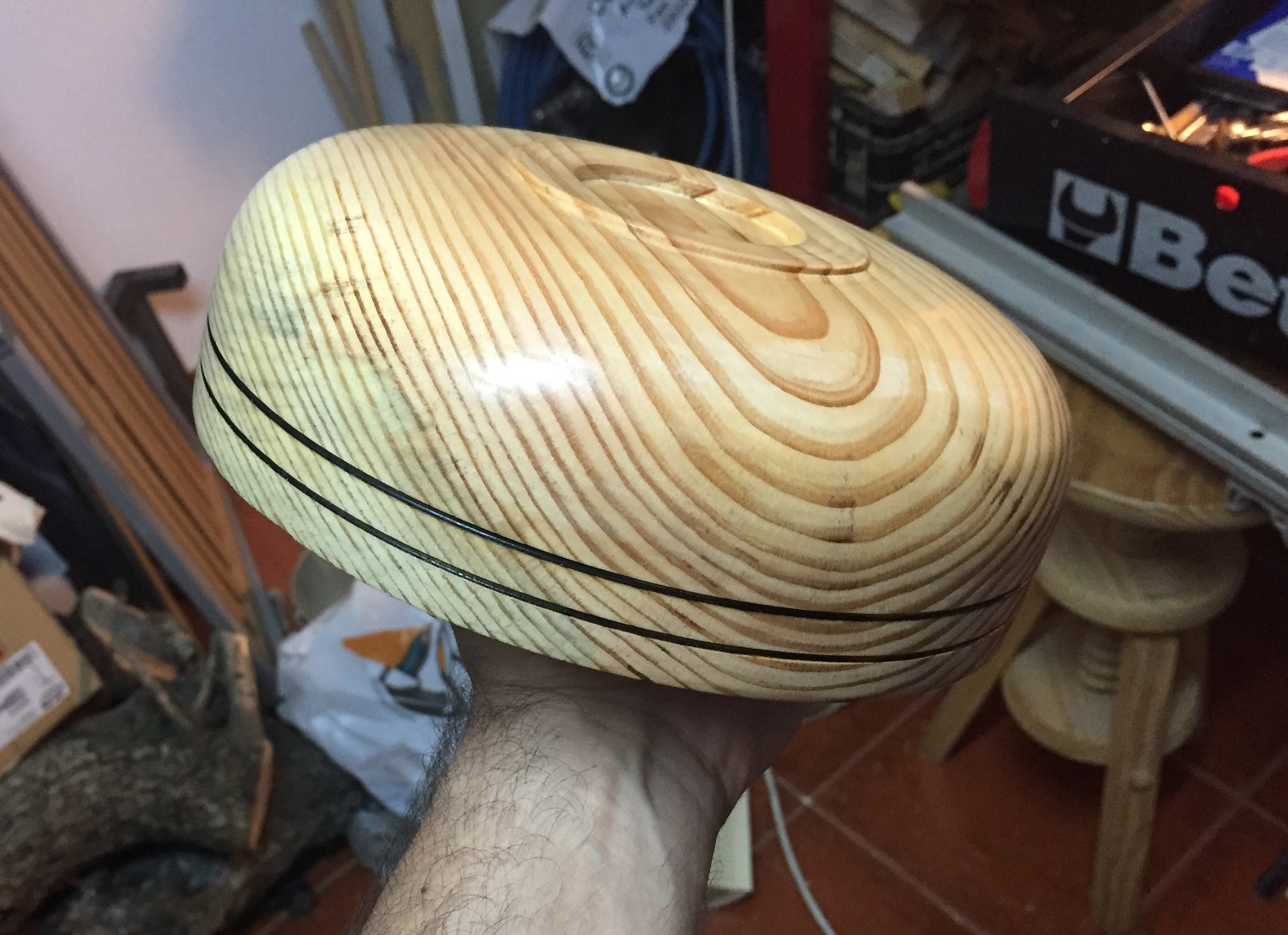

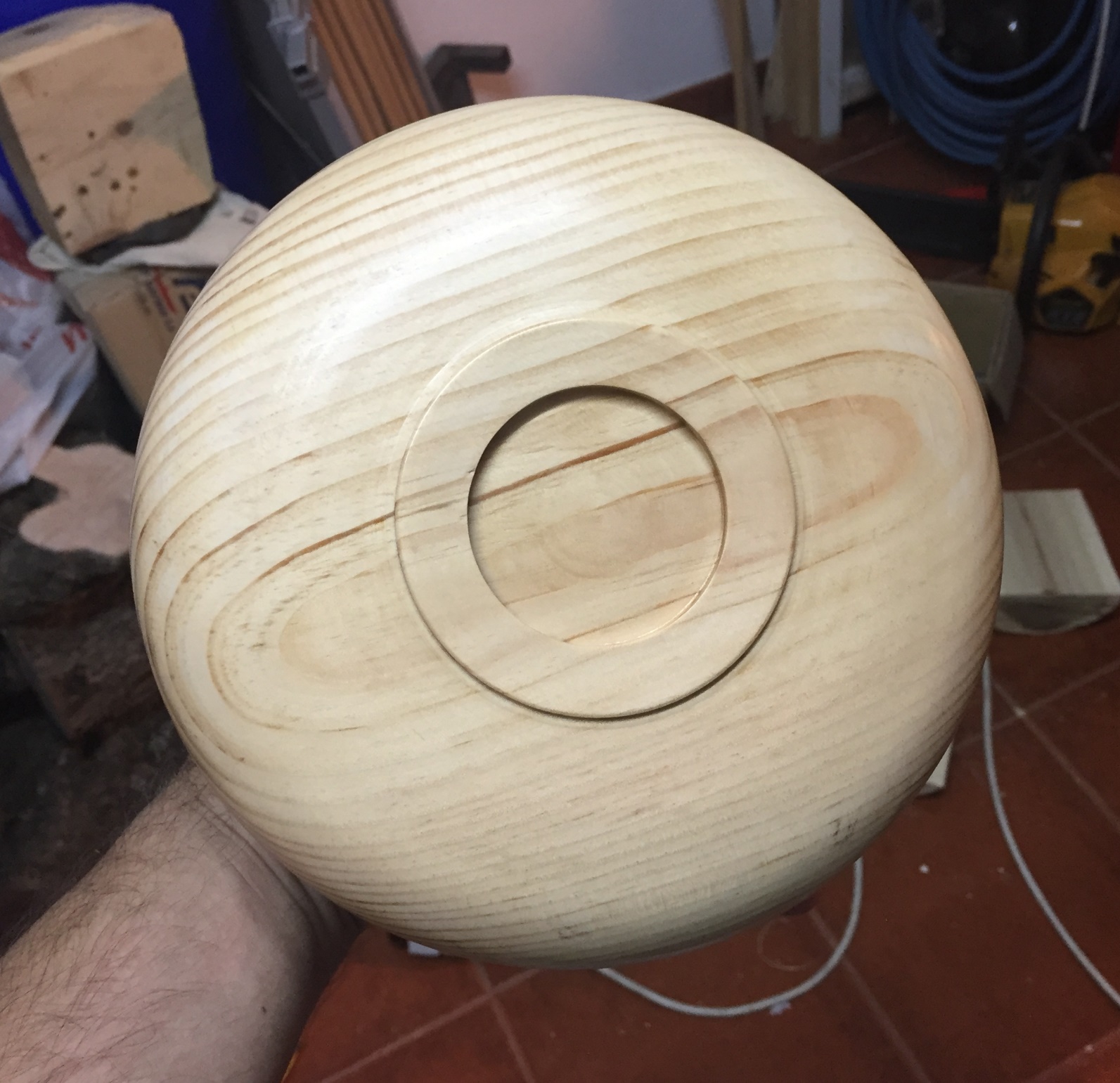

Como mi mujer y los niños se levantaron pronto de la siesta solo me dió tiempo a hacer la parte exterior. Os pongo alguna foto de la pieza, no seáis muy duros conmigo que este debe ser el 4º o 5º cuenco que hago, jeje:
Despúes de sacarlo del torno me dí cuenta que me había dejado bastantes marcas de herramienta, no encendí la lamparita que tengo en el torno (me falta una regleta para poder enchufar todo) y este es el precio que hay que pagar, de todo se aprende…
