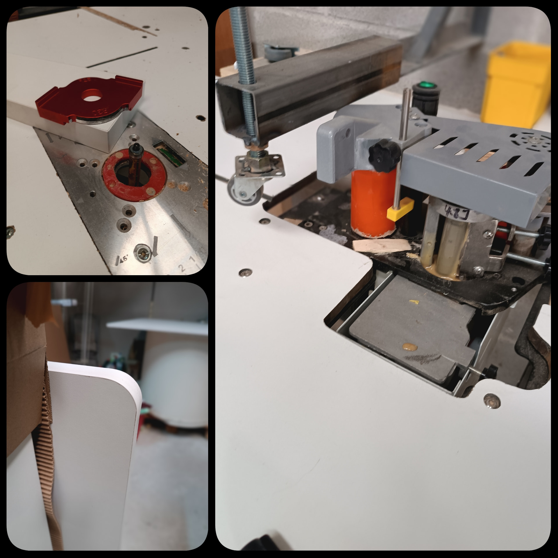

Pero algunas piezas las tengo que cantear igual y lo hago con este molinillo:
Luego con un recorte, malo, astillado, de 19, quize ver como se me daria con esquinas redondas . Porque tendré que hacerlo la semana que viene para otro encargó pero no puedo comprar , ni fabricar una canteadora de mesa. No tengo sitio, ni edad.

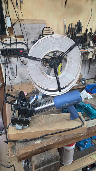

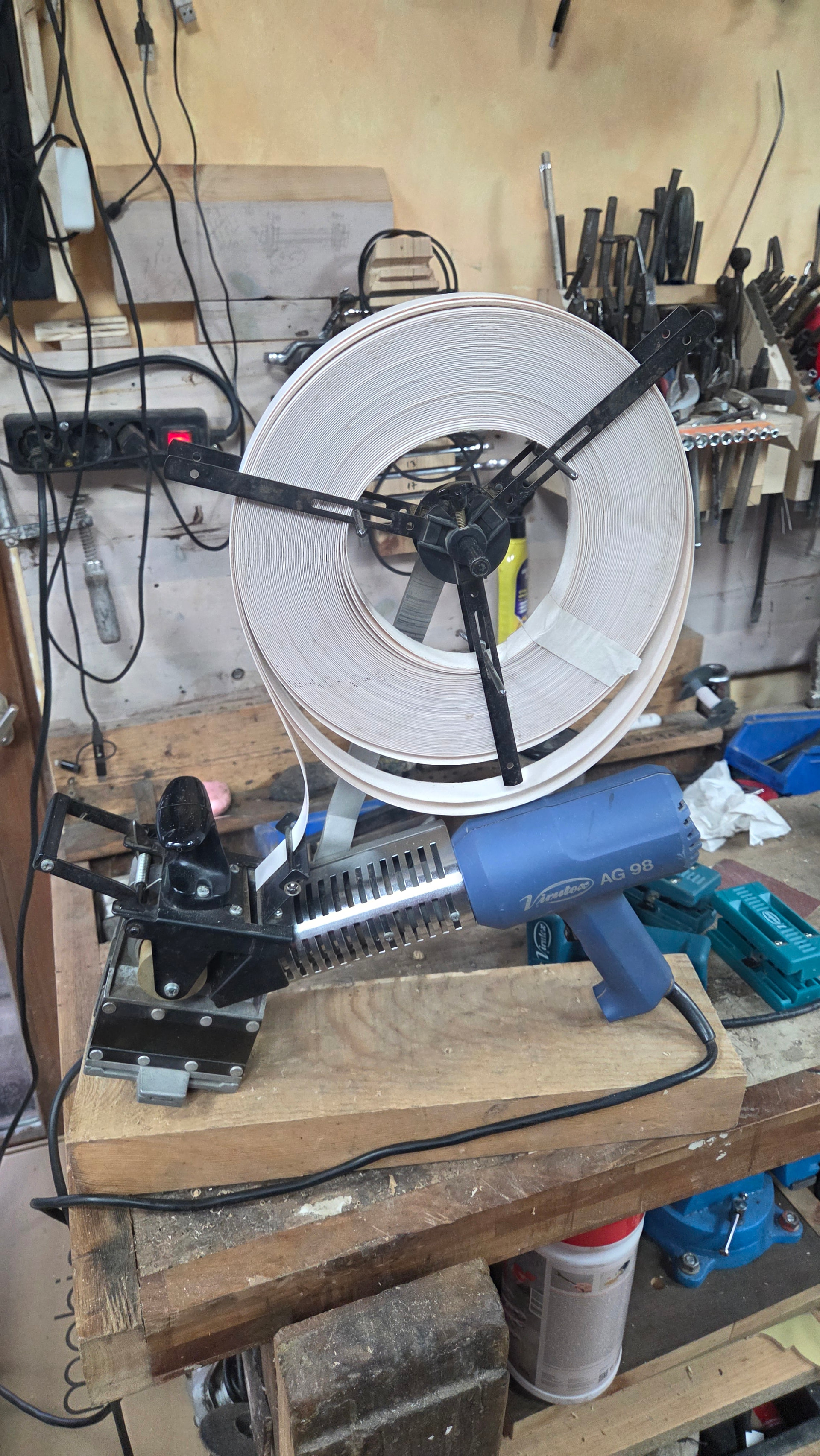

Yo ahora los pongo con la canteadora portatil (puesta fija en mesa), menudo inventazo por 250€ que me costó en amazon… las tienes en aliexpress igual.
Las esquinas las hago con una fresadora en mesa y fresa copiadora con rodapiento, te valdria igual tal cual para limpiar el canto, le pegas un perfil recto a dos mm del borde, con silicona termica, y listo, canto perfecto si la de incision no te lo deja bien.

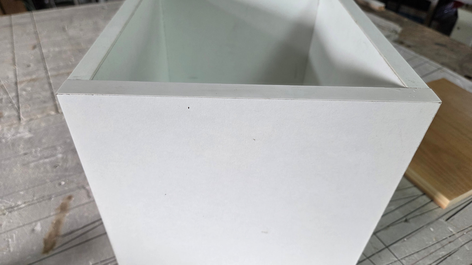

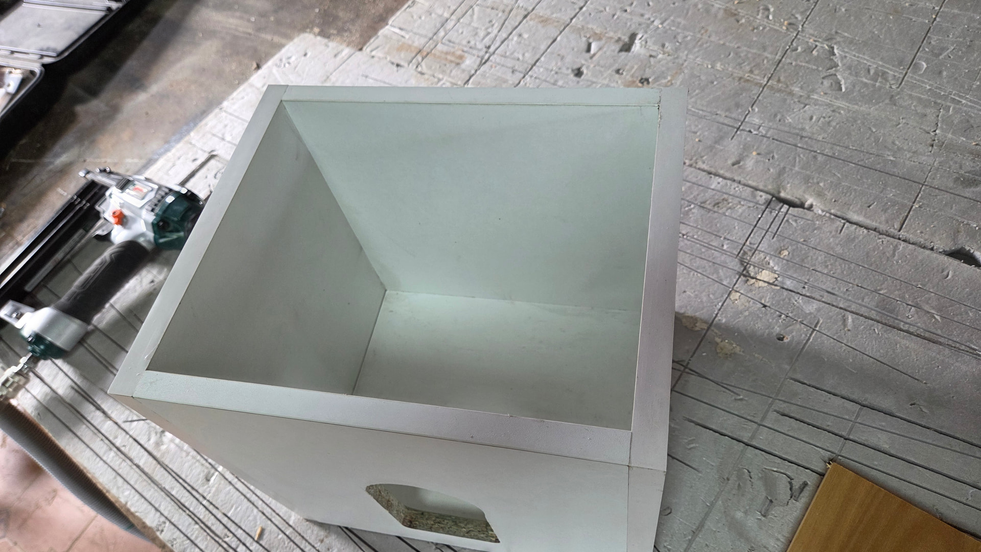

Creó que este servilletero que va en una cocina y que medio regalo (la hice solo con retales)me quedo bien, no me atrevi a preparar las cajoneras por si acaso, pero con hidrofugo va bien. Cantos incluso, con el molinillo.

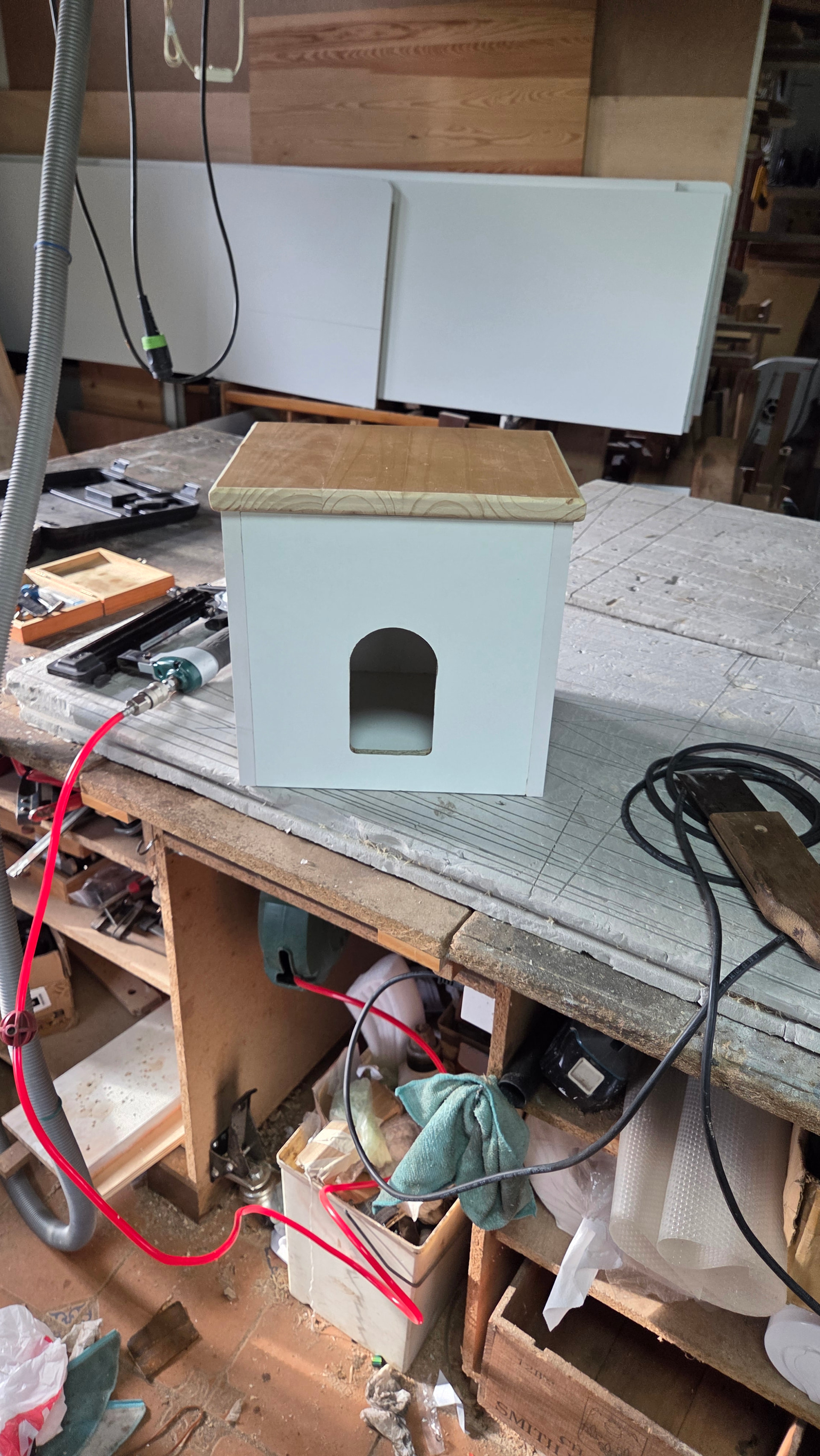

Este bicho es para,meter el rollo de servielletas. Lo hice con retales que canteé. Querian una barra si tener sitio para colgar la, y para mi es siempre mejor arrancar el rollo central y tirar desde el centro. No estaba seguro que les gustaría. Y la hice en poco tiempo. Les encanto, encima ganan una tapa/estante que ya estará lleno de cachibaches. Tendré que patentarlo :rofl:
