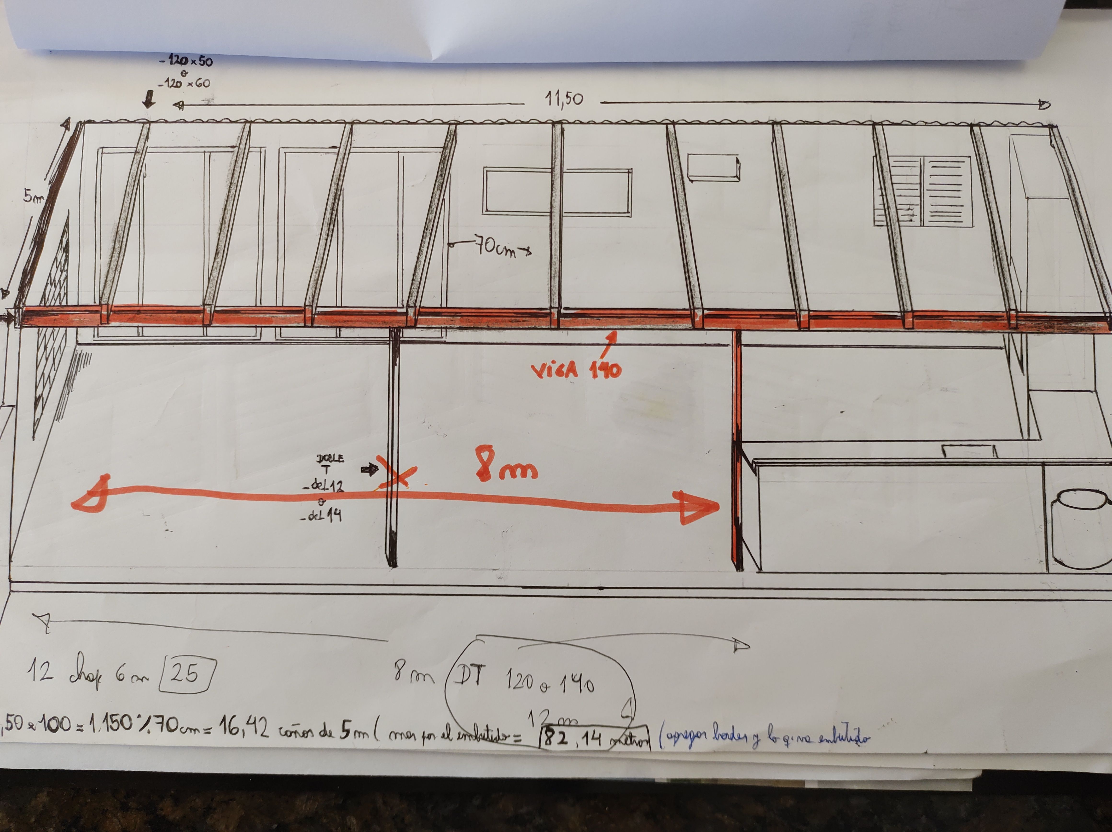

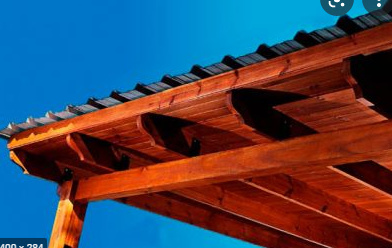

Hola a todos!!
Queria hacer una QUINCHO de 11.50 metros de largo con 3 columnas, 1 en cada punta y 1 a los 8 metros de de un costado, dejando 3.5 de luz y los 8 metros respectivos, algo asi como en la foto, con la diferencia que la viga sera IPN de 140. el techo sera con vigas de madera y chapas algo asi. MI DUDA ES SI SOPORTARA EL PESO LA VIGA IPN 140 CON UNA LUZ DE 8 METROS Y ESE TIPO DE TECHO. EL QUINCHO TENDRA UNAS MEDIDAS DE 11.50 DE LARGO POR 5.5 DE ANCHO.
Muchas gracias!!
ALGO ASI SERIA EL TEMA DE LAS DISTANCIAS ENTRE COLUMNA O LUZ DE LA VIGA

muchas gracias, espero se pueda ver la foto del proyecto, es un dibujo que yo lo realice
Una viga de 14 cm para esa luz a mi me parece insuficiente, especialmente como te ha comentado el compañero teniendo en cuenta no sólo el peso propio que no debe ser mucho según comentas, sino por las sobrecargas que puedas tener.

Creo que eres optimista en lo que se refiere a la resistencia de la madera
Creo que asi, aguantaría, pero se deformara con el tiempo
Creo que deberias plantearte otra columna, o poner tirantes.
Y en la misma idea, menos vano entre pontones, 70 me parecen muchos, sobre todo con 5m de vano .
para unas dimensiones muy parecidas el arquitecto me “recetó” viga de 32 x 20 cm. y pontones de 16 x 8 a 40 cm.
