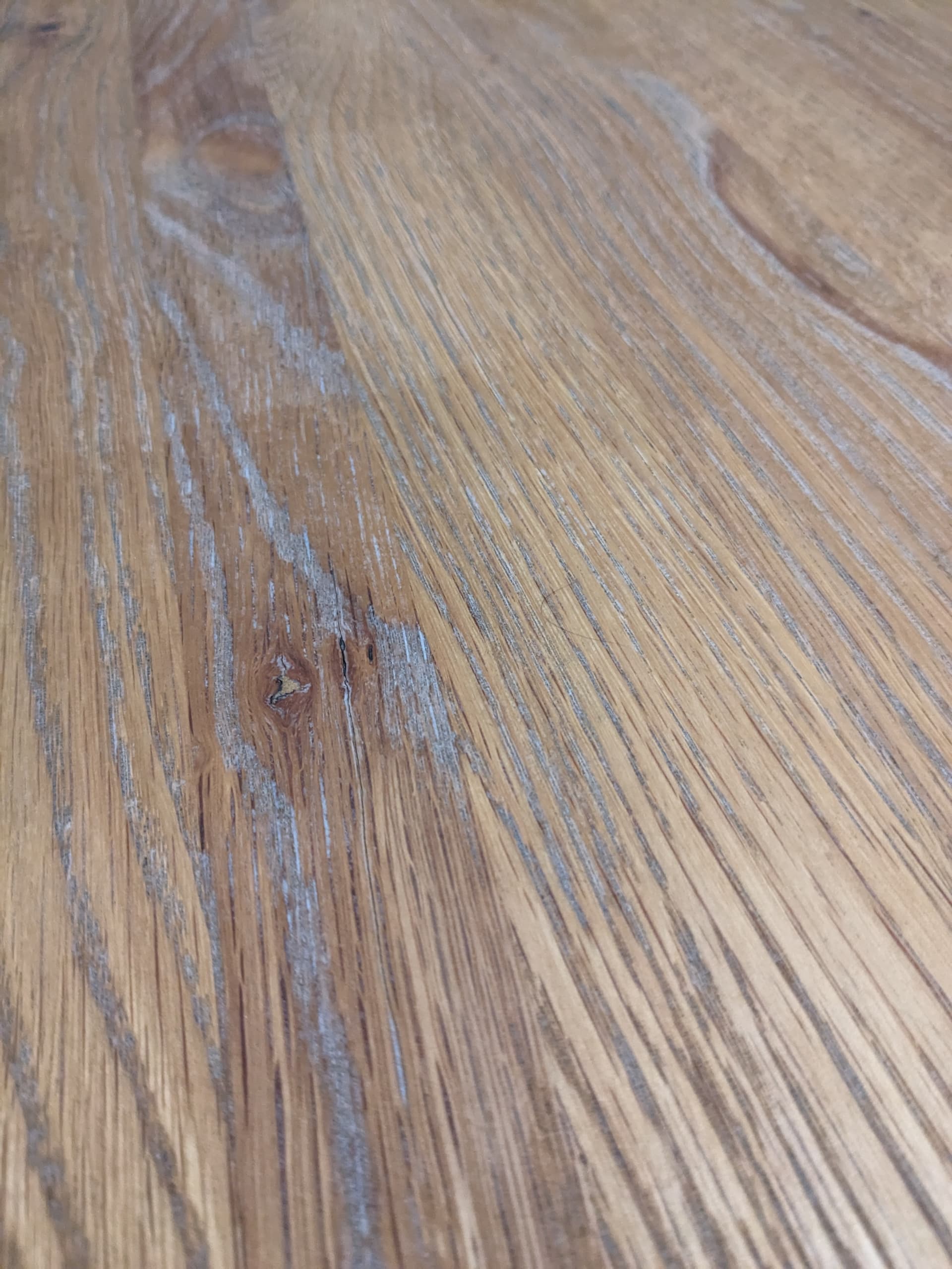

Tengo una mesa de comedor que tendrá unos 10 años de madera, y quería protegerla un poco porque con cualquier gota se queda marca pero que no perdiera el mate. Pregunté en una tienda y me recomendaron un barniz barnilac mate de blatem pinturas 250 ml mate , que le quitase como dos dedos al bote y le añadiese aguarrás. Y lo aplicase con un rodillo de espuma.

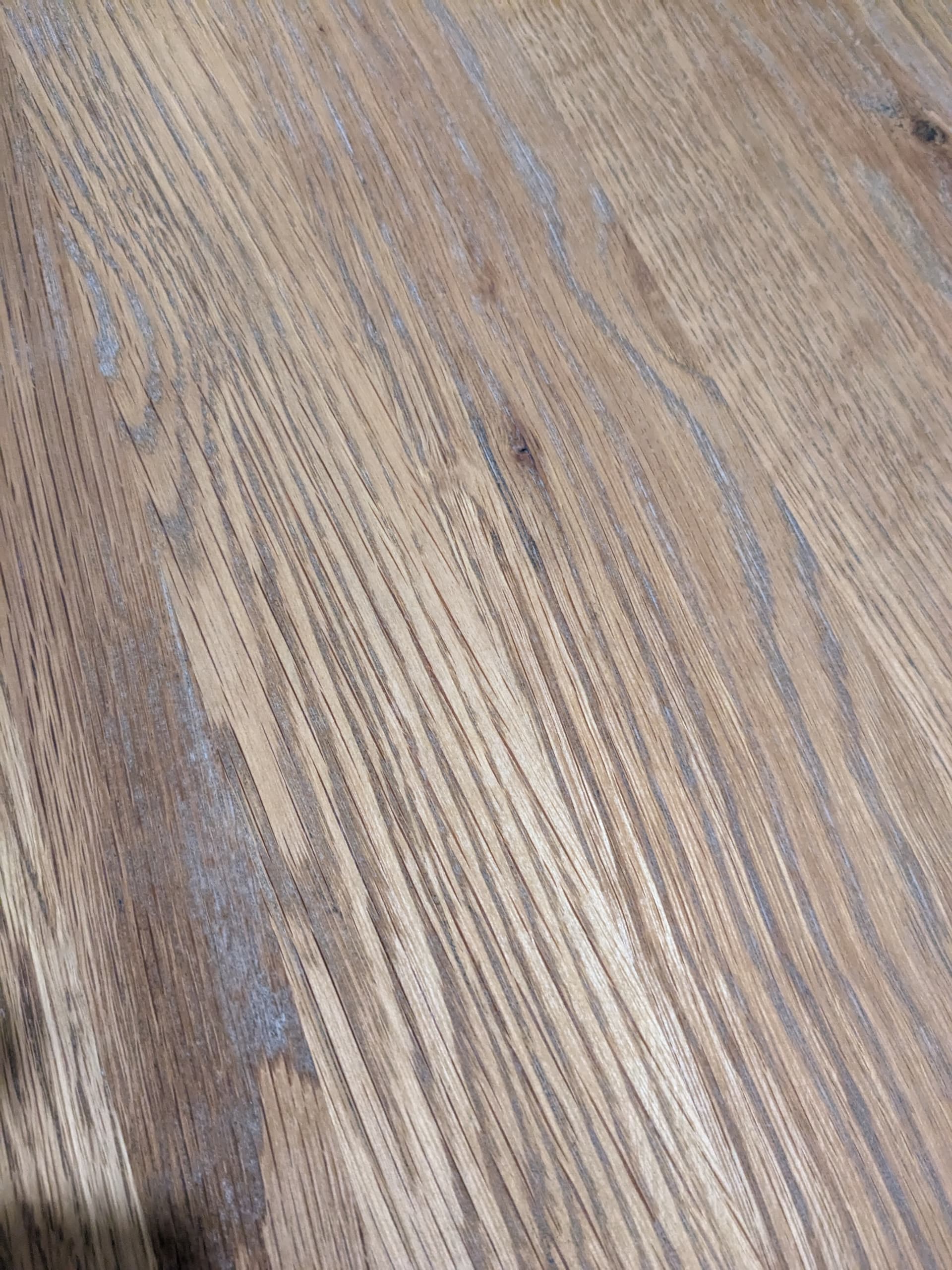

Cuando se ha secado mate está, eso he de reconocerlo, pero todas las vetas de la madera están grises.
¿Alguna solución que pueda hacer para quitarle ese color grisáceo y que siga mate?

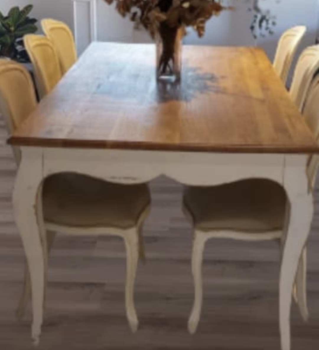

Así era la mesa antes

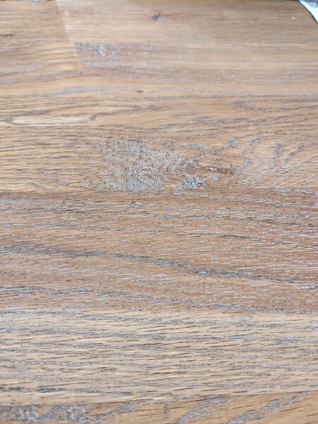

Ahora con las vetas grises

Como lo has aplicado? has lijado antes para retirar el barniz antiguo?
Hola , muchas gracias por las respuestas, pues la mesa la compré de segunda mano por wallapop por lo que no puedo preguntar a la tienda.
No la lije solo la limpie con un paño.
No me parecía que tuviera barniz aunque en la foto se ve brillante, la madera parecía no estar tratada por lo menos con algo tipo barniz.

explican que el proceso adecuado es lijar como dice @BluyariS, aplicar fondo tapaporos poliuretano, y luego dos capas del barniz. No dicen nada de añadir disolvente, no digo que haga daño pero vamos que el fabricante no lo recomienda.
Aunque a mí la verdad es que me gusta como queda lo del gris en las vetas, lo mismo te puedes ahorrar más trabajo y dejarlo así en plan artístico :slight_smile:
Deberias haber lijado antes de barnizar y entre capas. Y dar capas finas para que no se cristalizen gotas gordas en los poros o dar un tapaporos antes. Si lo quieres hacer de nuevo es un curro, pero puedes.
Sino, como dicen, pues no queda tan mal xD
Quizas dandole con disolvente o algo donde se ha puesto blanquecino el barniz…pero igual deshace mas de lo que hace… no se

Mal no queda del todo como dices pero me gustaría que aguantase un poco alguna gotita de agua.
¿ Creéis que a lo mejor cera le podría ir bien? ¿ Alguna cera mate ? Mi señor padre siempre me dice aceite de linaza, aceite de linaza se lo hecha a todo pero me da la sensación que para interior no quedaría bien.

Mucho cuidado con el lijado. Eso parece una mesa rechapada que ya ha sufrido varios procesos, si se lija mucho se puede comer la capa de madera exterior. En ningún caso con máquina lijadora.
Parece madera maciza, en la primera imagen se puede ver el canto, y otra imagen algún que otro nudo.
Hola Pennan, es madera maciza y diría que es roble. Un compi del trabajo me ha dicho que cree que es un modelo de hace una década de Maisons du Monde.
Muchas gracias
Si es madera maciza estupendo, el problema que yo apunto no existe.

Como ya te dicen algunos compañeros, leerse las instrucciones del fabricante siempre es lo mejor. Si es verdad que las instrucciones del fabricante muchas veces se pasan por el mismísimo forro y funciona igual.
Quitando productos muy concretos, lo normal es que eso se aplique sobre la madera al natural y puede ser que el dependiente no tuviera en cuenta mencionar eso (yo cuando he preguntado como se aplica, pocas veces me han preguntado ellos si la madera estaba barnizada, lijada, tratada, si era tropical, conífera y un largo etc.
Si quieres/piensas que quedaría mejor de otra manera, no te queda otra que lijar hasta quitar el producto y aplicar de nuevo (no sigas aplicando más cosas aun encima que si que lo podría empeorar). En lo que a mi gusto se refiere, no me disgusta el resultado.
Mil gracias, creo que al final lijaré y daré algo que hidrate porque cada día que pasa me parece que le van saliendo como rajitas a la madera .
Muy buenas. Esa mesa cuando la compraste si dices q brillaba es q tenía algún tratamiento. Sin verla, no podría decirle, pero ante el desconocimiento de q puede llevar, no entiendo como le recomendaron echar un barniz encima,cuando más aún, en general los barnices, por tratarse de un tratamiento a poro cerrado, requieren de superficies limpias.
Ahora lo q toca es lijar, prueba a ver el embes de la mesa si se trata de madera maciza, q aspecto tiene, si está tb tratada la parte de abajo del sobre y comparar. También piensa q tipo de acabado quieres y el tipo de uso q le darás.
Se aprecia q la parte de abajo las patas están algo tocadas y requieren tb una restauración.
