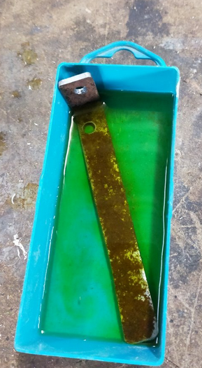

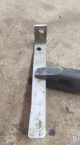

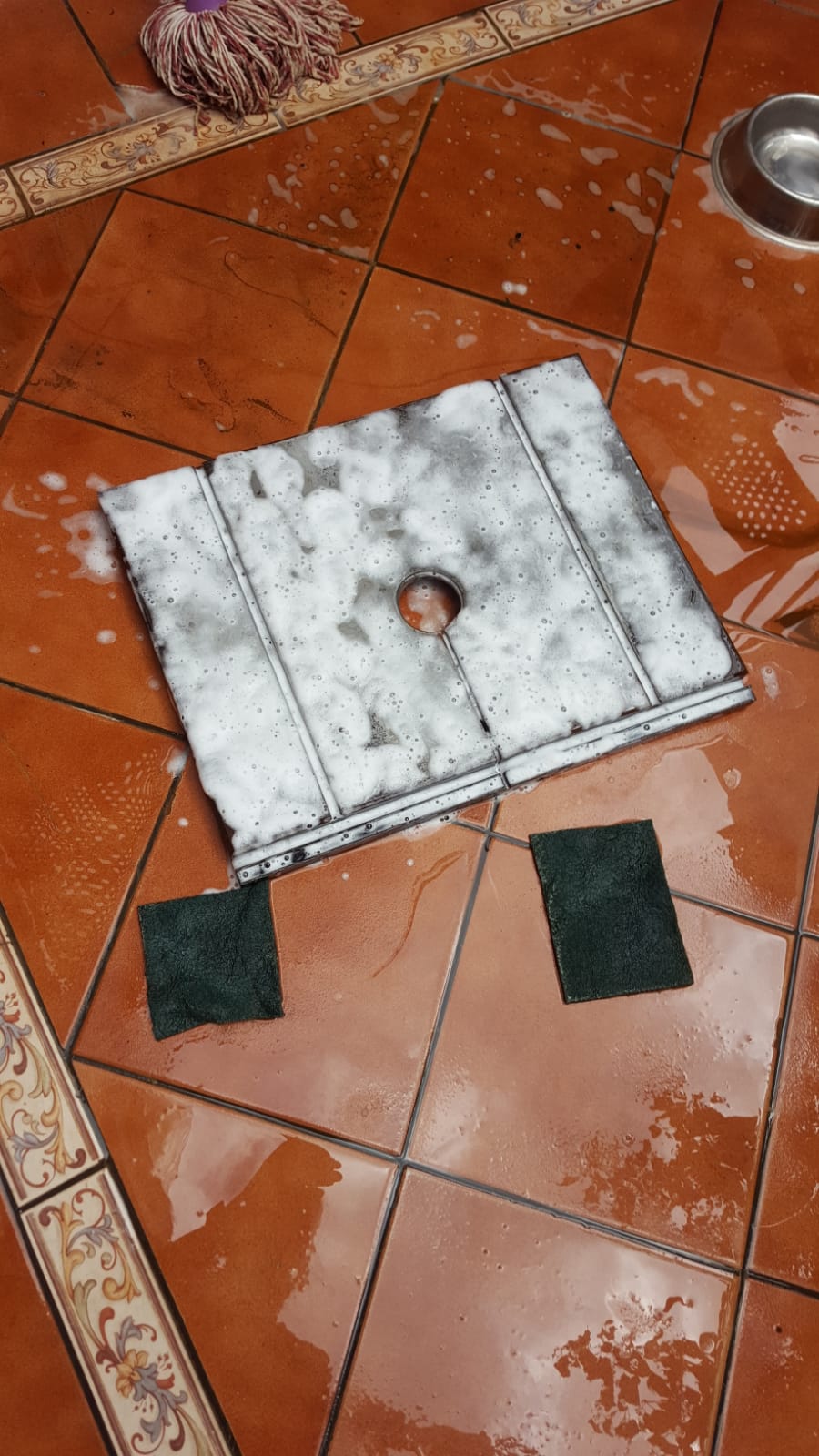

Quitar oxido por 1,50€
Después de buscar diferentes formas de quitar oxido, por casualidad he encontrado en un supermercado un producto económico y que funciona . Espero que sirva de ayuda
Y el producto es…??
Vinagre de limpieza de toda la vida. Mano de santo. Cuidado con los aceros al carbono, le deja pátina.

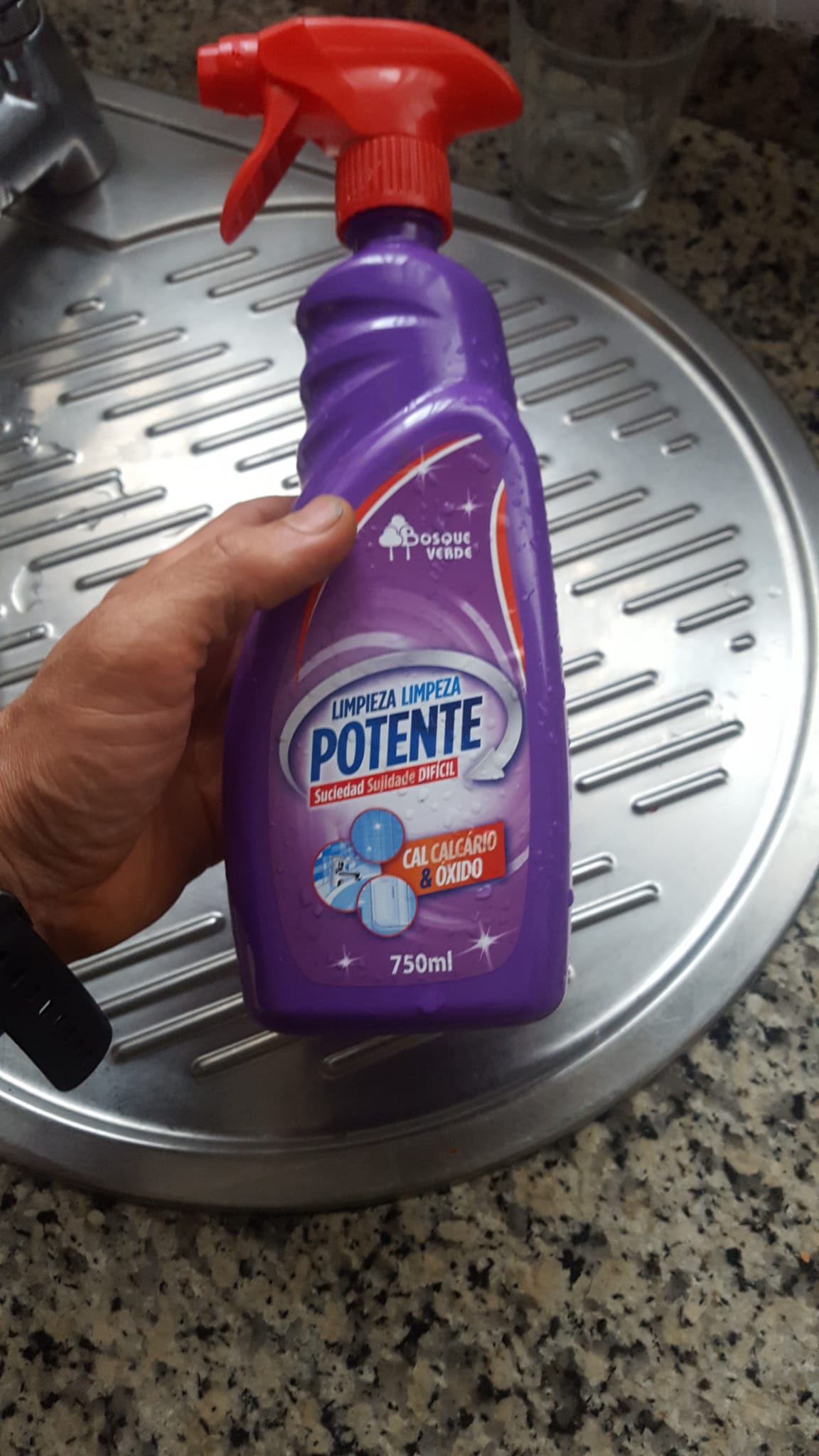

No es vinagre, se me paso poner la foto
Gracias por el aporte!

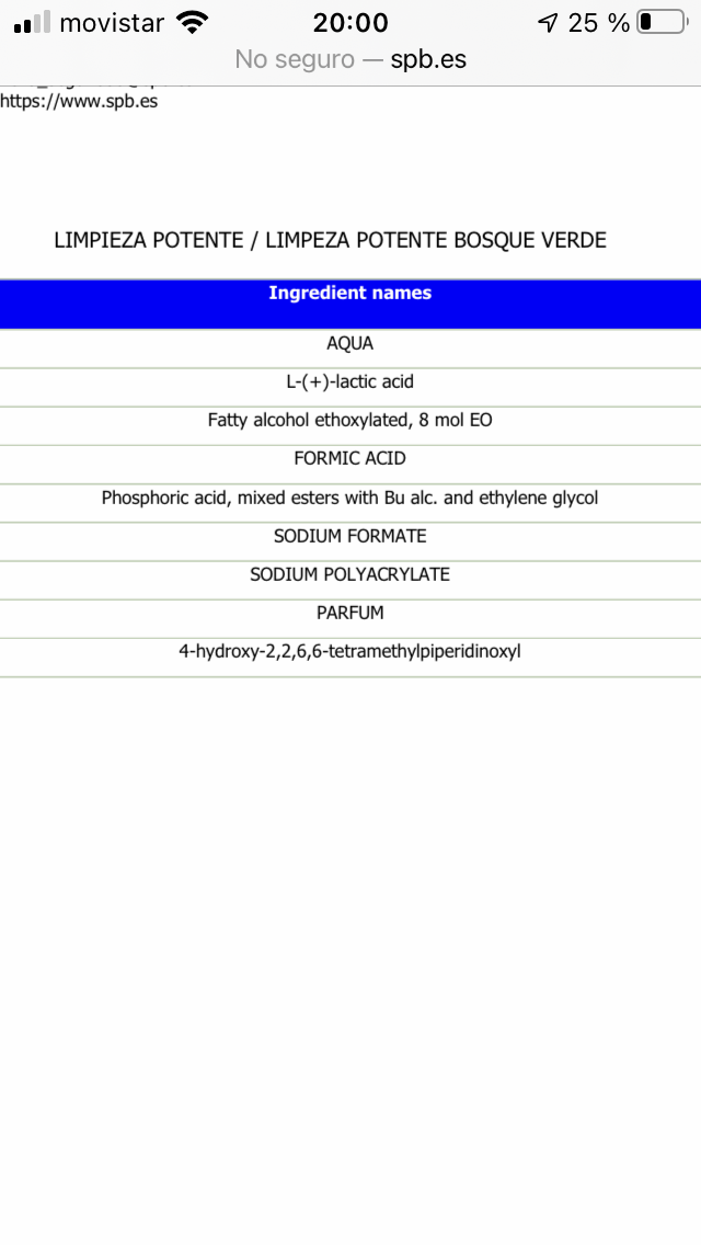

Ahora me quedo con la curiosidad. Qué componentes lleva? En la página del fabricante me manda a otra y en esta no aparece el producto…
Nada. Gracias. Ya lo he encontrado.
Que es pátina @Carlao ?
Esto seguro que te puede escribir un libro @Pepet, pero básicamente es una película de principio de oxidación por lo general creada con el paso del tiempo o acelerada con distintos tipos de ácidos entre ellos el vinagre.
Aquí un ejemplo.
Pátina es lo que yo tengo después de dar tantas vueltas al Sol.
Por otra parte el producto ese es, sencillamente, ácido fosfórico con un par de porquerías más.
Lactico y fórmico. Algo de alcohol y a frotar…

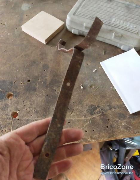

Necesiataba una “L” el otro dia, y tenia este “sujeta canalon” en el cubo de la chatareria
36 44
Perdon, con escafandro, el aire detras,sin aspirar los gases y sin poner el resto del liquido en la nevera en la botella de casera…Jjjjj
Luego acido fosforico, o espray galvanisador sin dejarle tiempo a volver a oxidarse

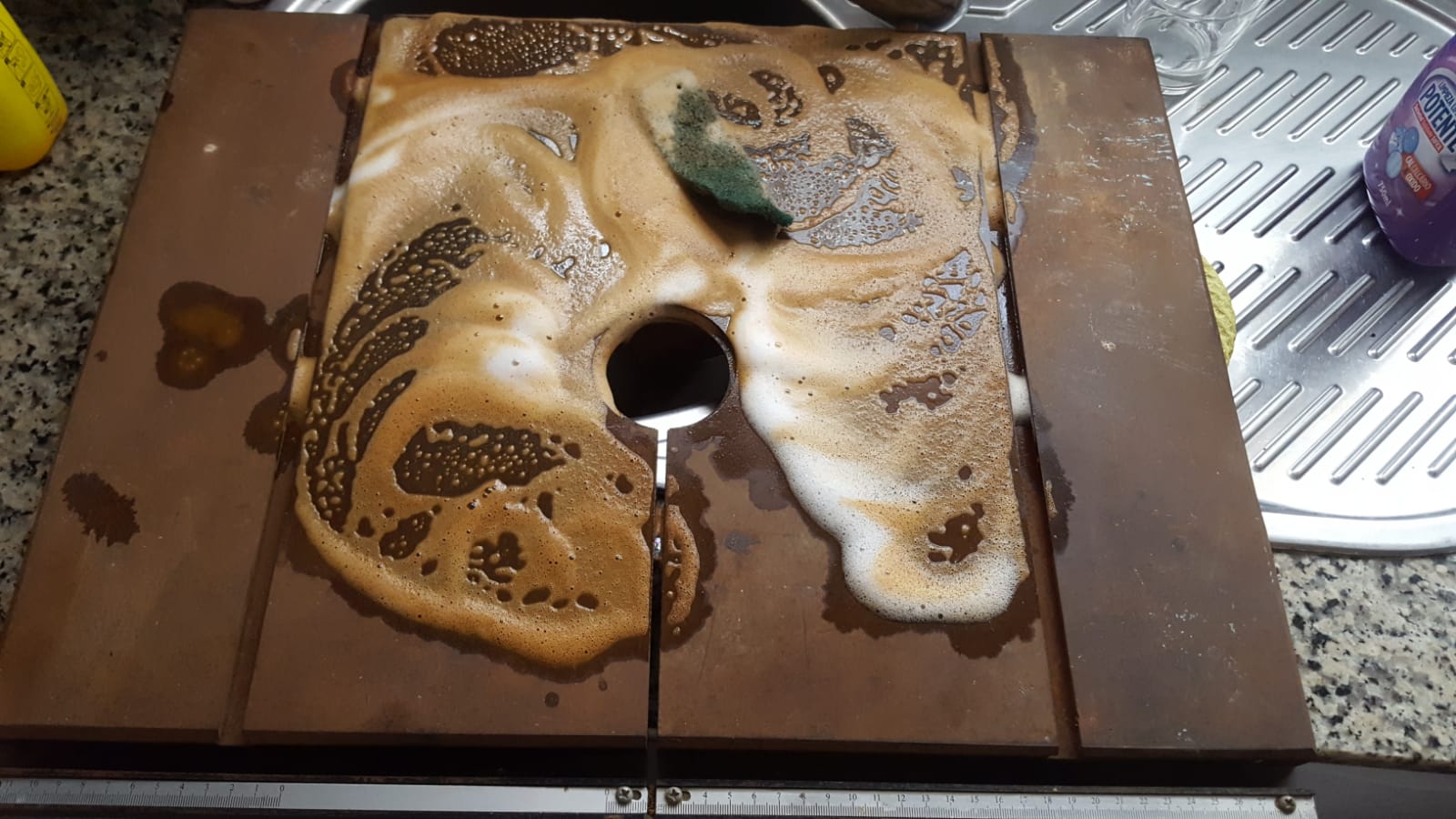

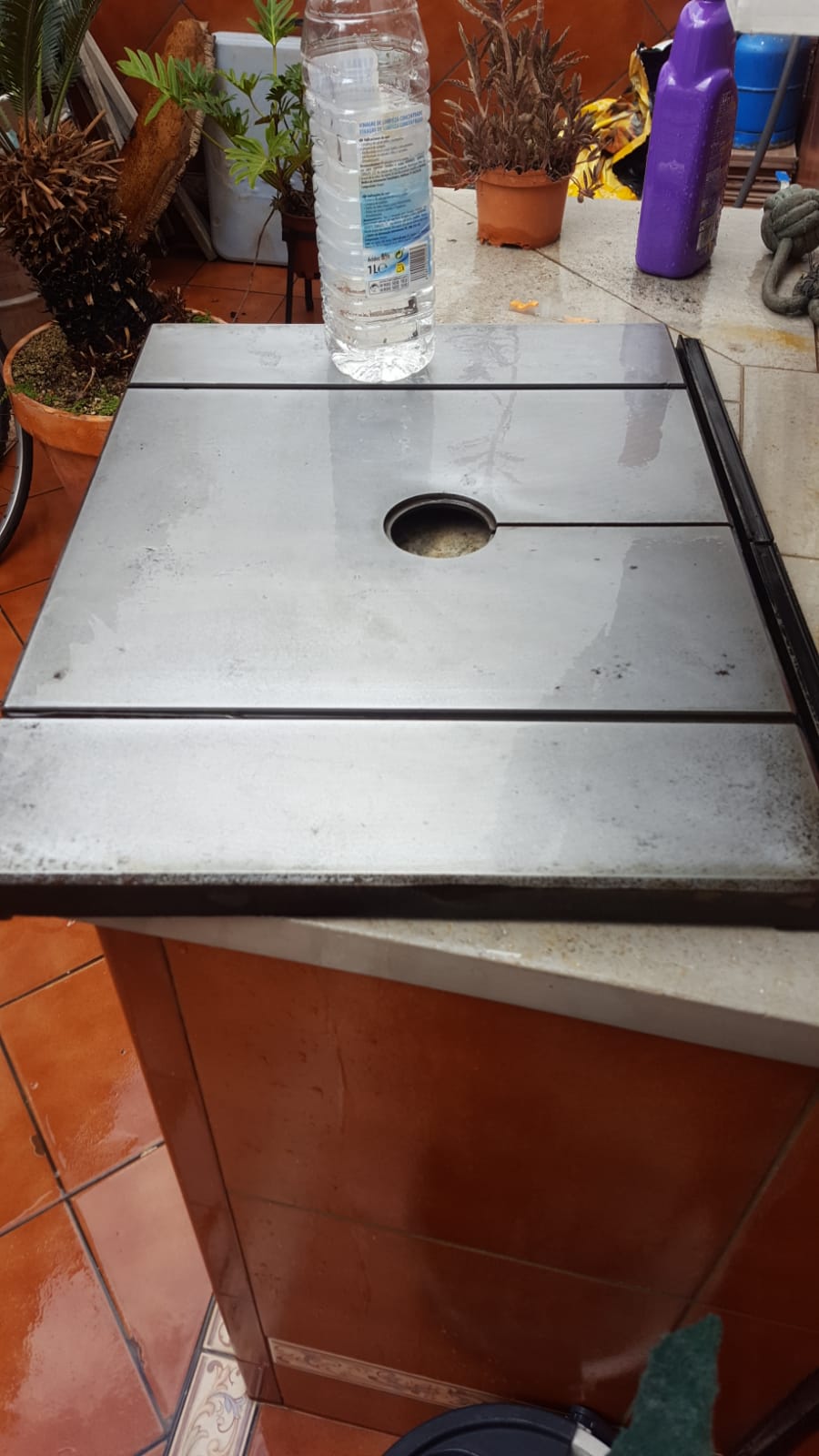

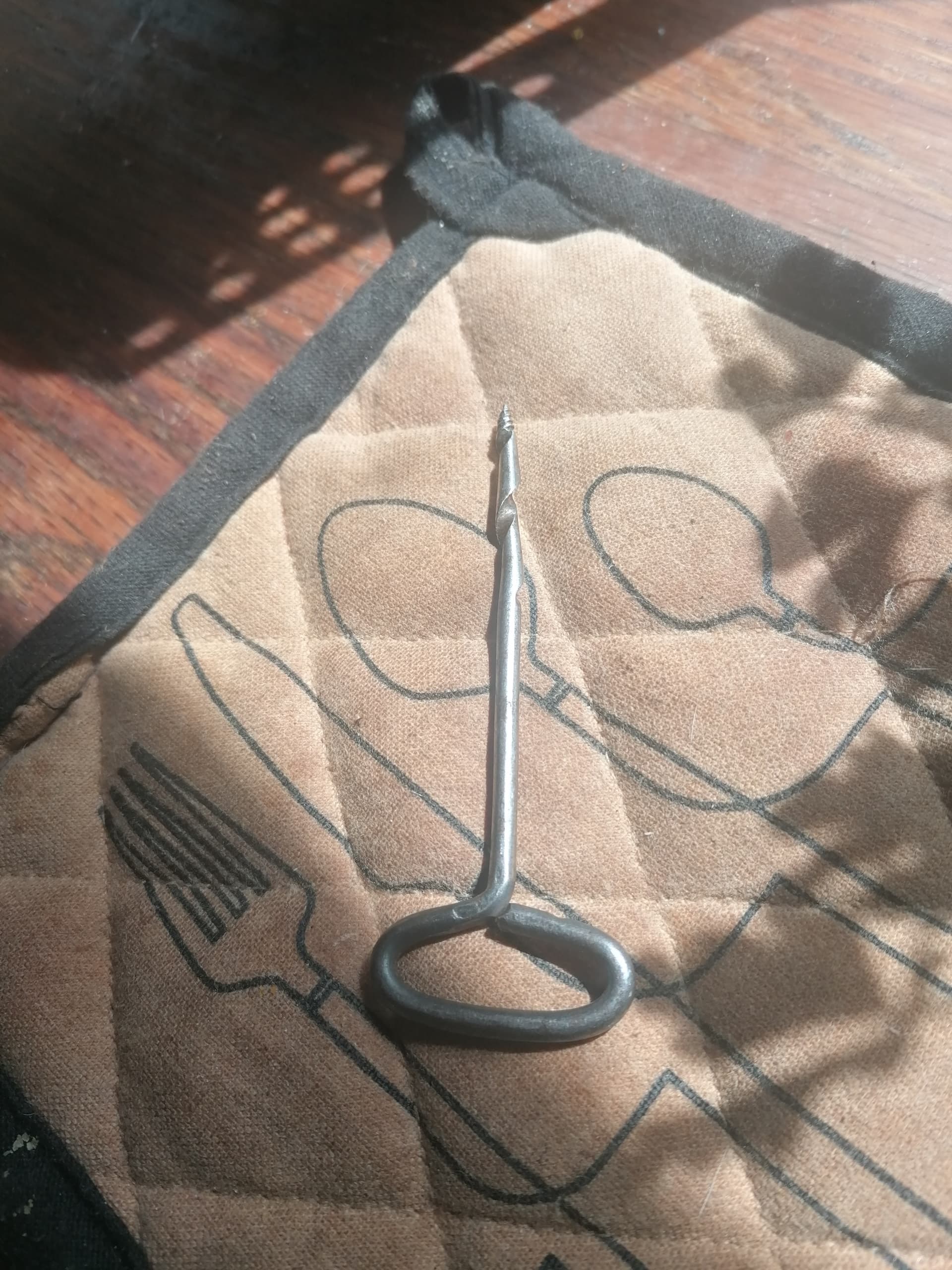

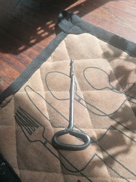

Hoy descubrí une técnica sencilla para desoxidar.
Estube trabajando en un tejado de esos antiguos con maderas muy duras, rebitan las puntas, no arrancan bien los tornillos, entre las malas posiciones, lo de las arañas en el cuello, y la edad, no me arreglo con una mano.
Así que suelo usar esta herramienta.
En este caso la pequeña que entra en el bolso de atrás.
Tienen años, y estan oxidadas.
Así quedo :
Ayer para llenar la, máquina con ropa sucia, mi compañera cogió mi ropa de trabajo y se olvidó de este bolsillo.
El producto milagro : detergente el marselles de Carrefour.
Técnica: programa normal a 40 °.
Voy preparar un saco.
