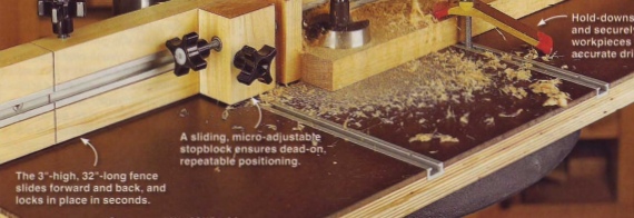

¿Alguien sabe dónde puedo encontrar raíles de aluminio con ranura en “T” para hacer correderas y si es posible accesorios de sujección? Por más que busco en la web solo encuentro en Estados Unidos. Tienen múltiples aplicaciones, como sabéis, en los famosos “Jigs”, cachivaches, cambalaches o como demonios se llamen. Yo les llamo artilugios.
Hola !!
En las ferreterias en ocasiones hay unas cremalleras de aluminio,que en una de sus caras tiene la forma que tu buscas,mas que perfil en “T” es mas perfil en “U”,se utilizan para estanterias y van bien para hacer plantillas como la que muestras en la foto,son estas:

Parece que en el catálogo de Euromat hay un modelo de barra, el nº 00126049, que se aproxima bastante, echadle un vistazo. También en esa web y en Alu-stock tienen los tornillos y las tuercas para ese perfil. Solo queda saber si la pared del perfil es suficientemente resistente como para soportar bien los ángulos de sujección como los de la primera foto, porque para correderas y tasas valen. Así que el lunes me pongo los deberes de contactar con este distribuidor a ver que me dice. Ya os cuento el resultado. En todo caso “siempre nos quedará Yankilandia” (que no se me ofenda nadie), los de Track-Usa son los ideales por su buena sección de pared, y podemos valorar esa posibilidad como dice fsanchez.
