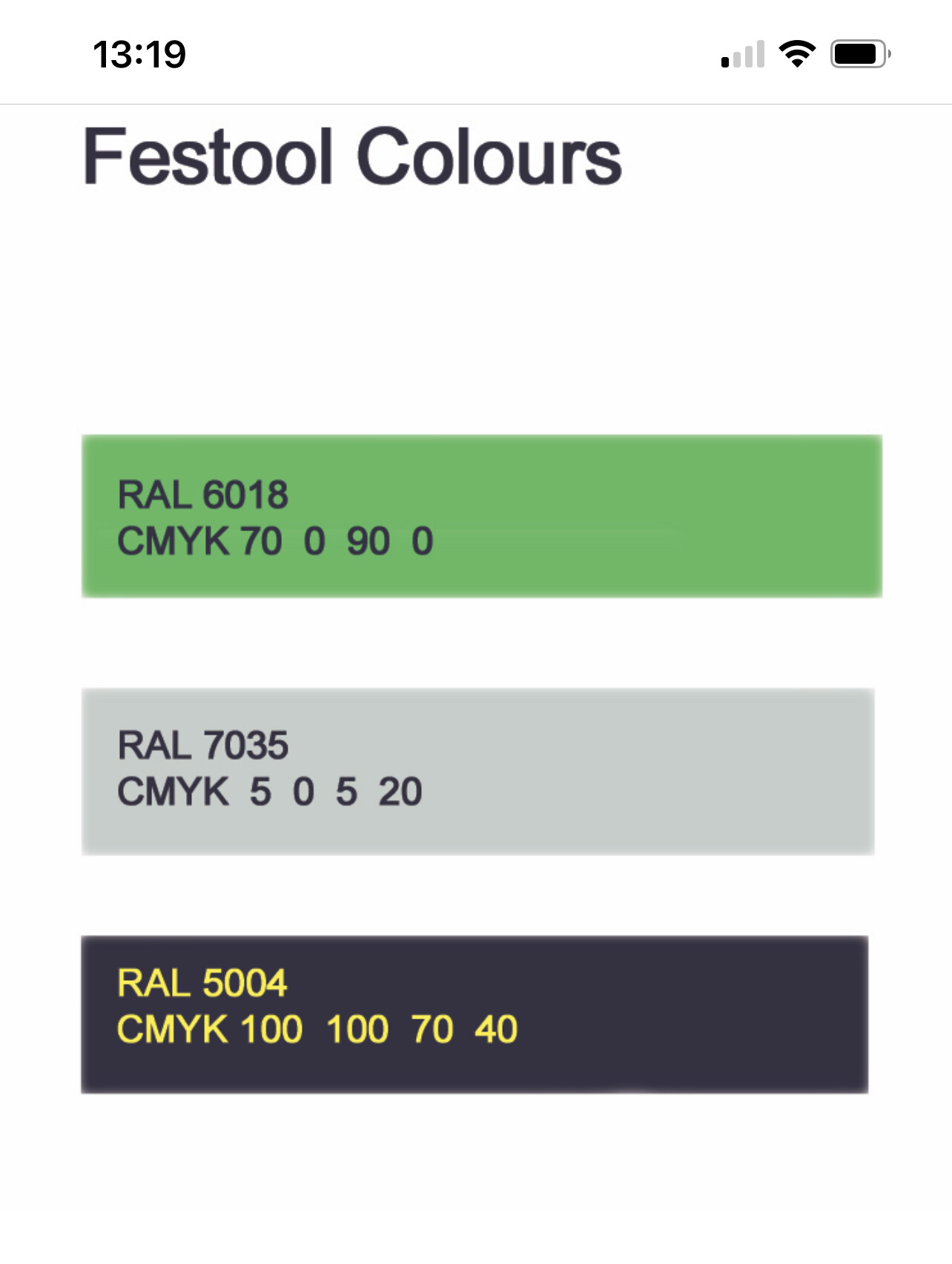

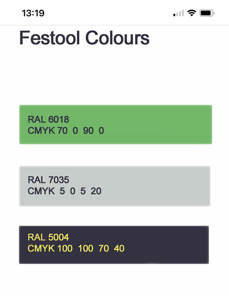

Hola @chuf.
Aquí tienes los códigos Ral.
Woooaww.
Y yo una hora, buscando
"Pintura Festool "…y Gogol me explicaba lo bien que le iba aquedar pintar con festool, Alibaba me vendía la rotex…etc etc …
Gracias :grinning:

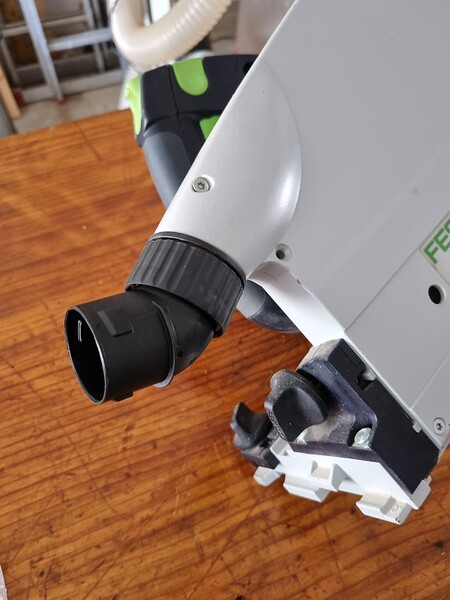

TS55 rotula angular .
Yase como se llama😀
A ver si se puede encontrar un plano para un 3D.
Pasa que al no tenerla estoy mas perdido que un pedo en un jacuzzi …
Esta es para la 75!!! , concretamente. No se si estas buscando para esta o para la 55?
La TS55 EBQ creó.

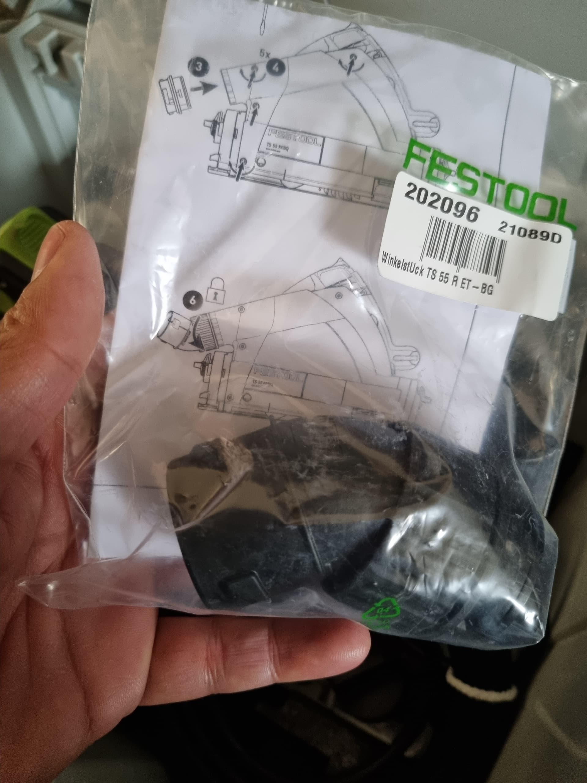

Lo pone la factura y en la bolsa de la rotula angular :wink:
Pues cuidado porque la que te enseña nublotara juraría que es para una ts 55 R EBQ, y si la tuya es sin la R esa pieza no te valdrá.

Pues tengo que probarlo, ya que lo pedi para la 75 y con el numero de la pegatina del motor, a no ser que ciertas piezas sean comunes en ambas maquinas​:thinking::thinking::thinking:
Es probable.
Sobre todo esto.
La salida es igual fijo.
Pues comparten toma de aspiracion, confirmado!!!
