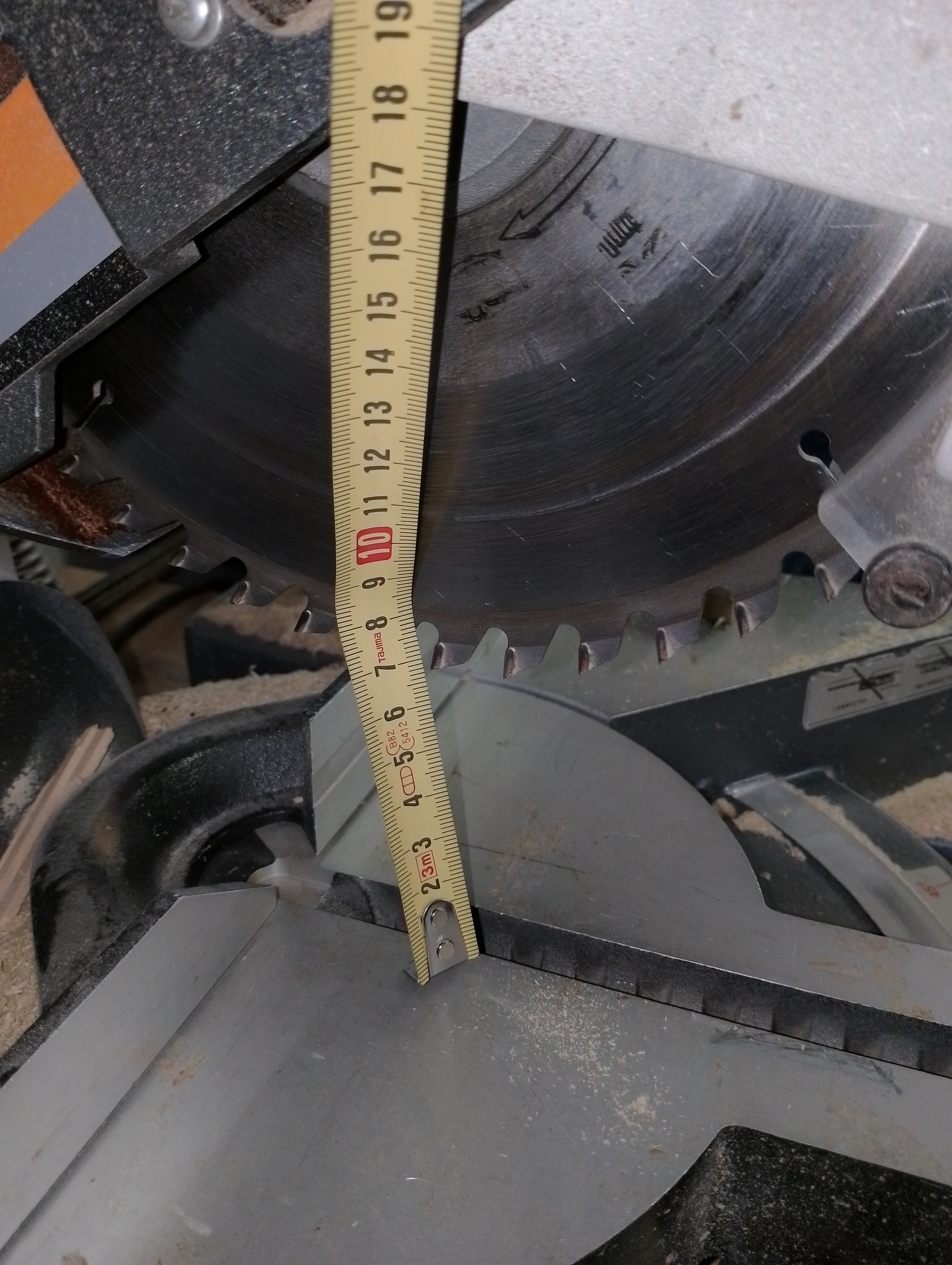

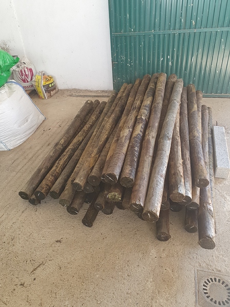

Si quiero cortar un polín (no se cómo le llaman ustedes en su país, aquí en Chile es una madera que no es una tabla, es más bien un tronco, sin corteza, que son tratados para soportar el agua, son cilindros de 2.2 mts y hay de 3, 4 y 5 pulgadas de diámetro, típicamente por El tratamiento que le hacen sin de color verde). Por su diámetro (4 pulgadas, es decir cerca de 10cm) si lo quiero cortar en 45 grados pensaría que una ingletadora telescópica lo puede cortar sin problemas, pero una normal no. Pero no estoy seguro. Alguien que tenga una ingletadora telescópica que me diga cómo se imagina la situación

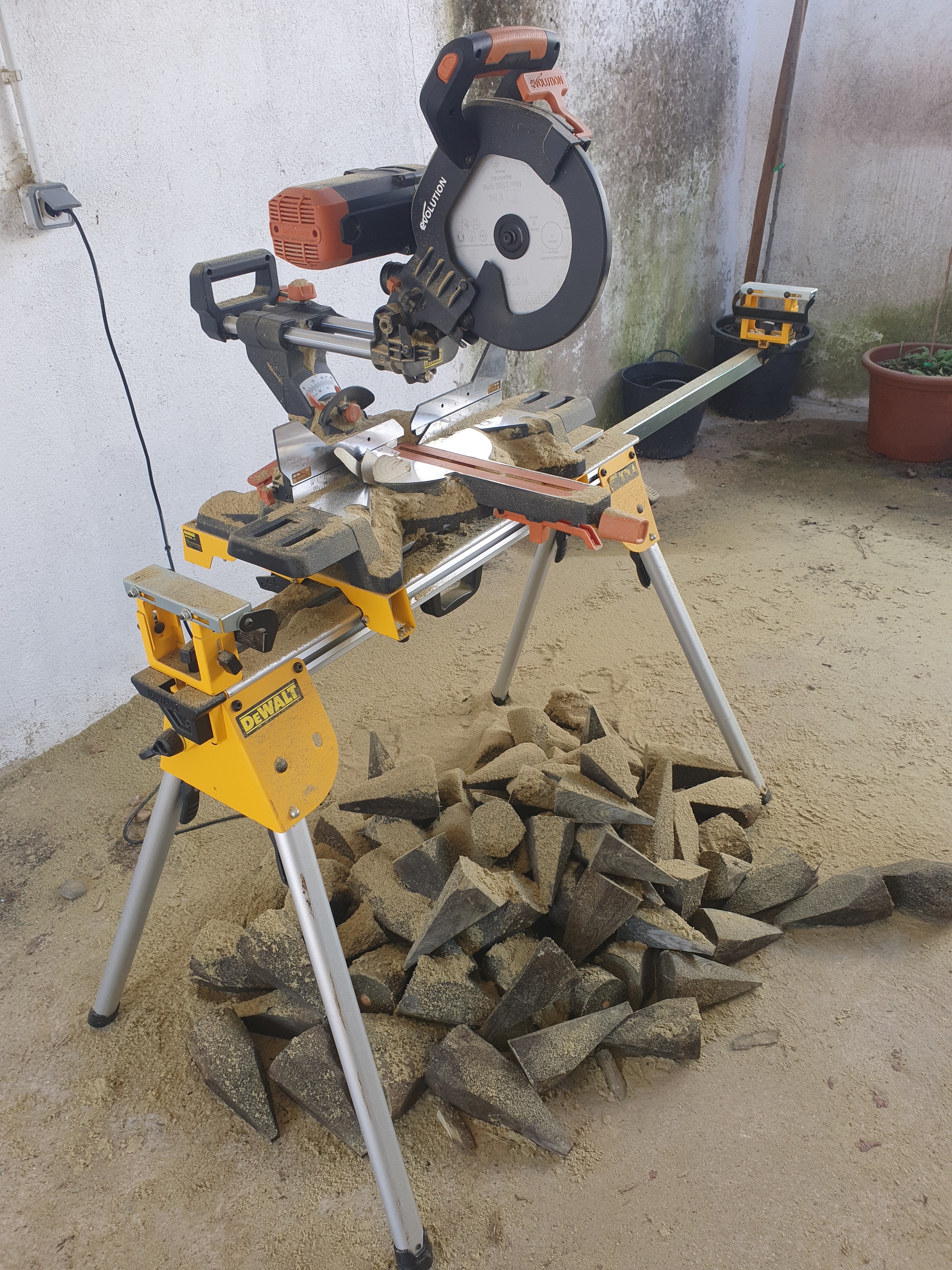

Hoy justo he cortado yo 80 de esos que tu dices , de 2,20 cm x 4 pulgadas ( 10 cm aprox )

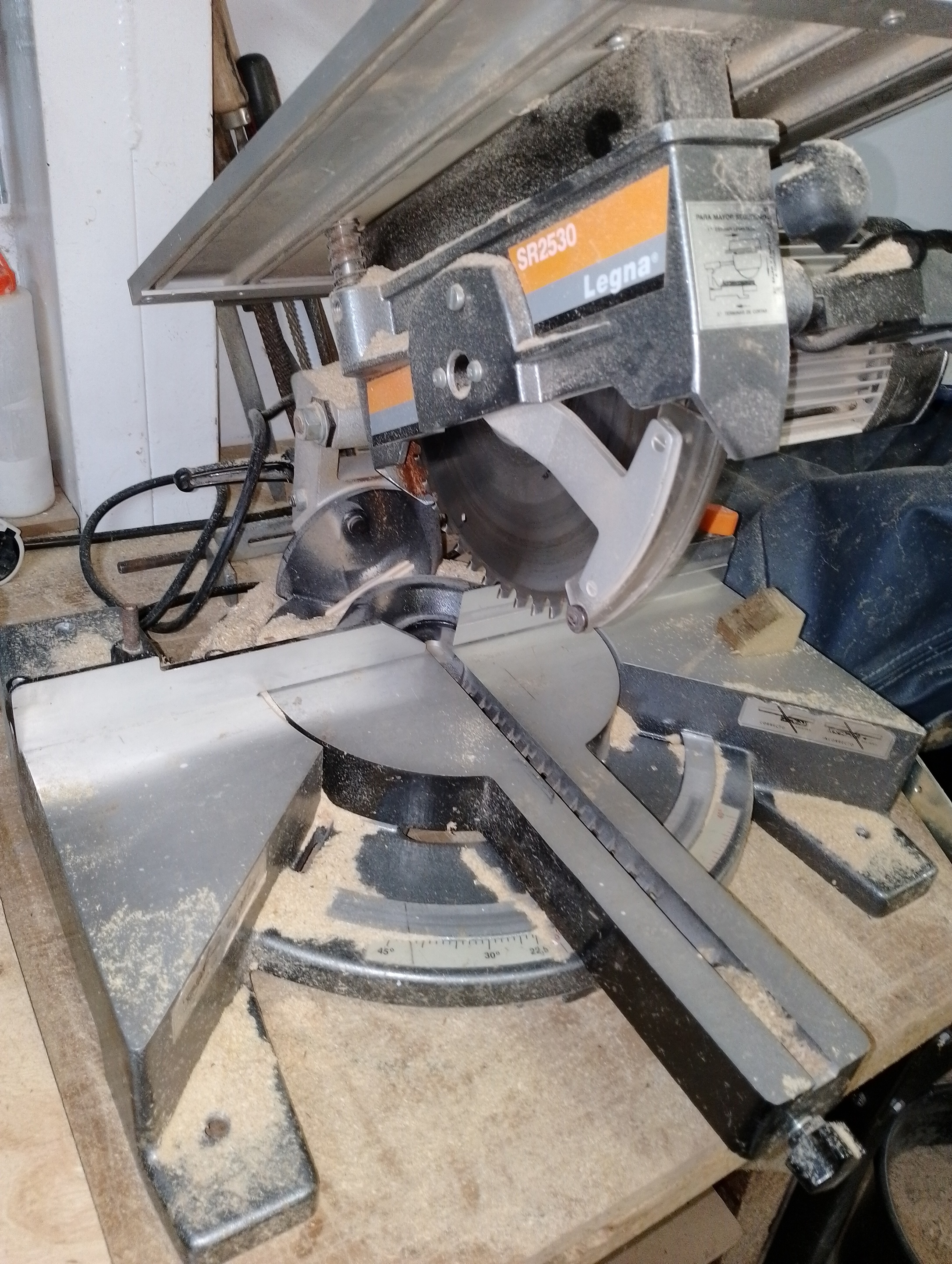

Pero los he cortado recto para quitarles la punta porque estos venian con punta para clavar en el suelo . Mi ingletadora es telescopica y para esas cosas va de maravilla , si hubiera tenido que cortarlos a 45° tambien , pero con una ingletadora normal yo tambien creo que seria mas complicado porque no tiene recorrido , tambien depende del diametro de la hoja , claro. La mia por ejemplo es 10 pulgadas.
La mía legna, estupenda a mi que me hace falta para tablas anchas, pero eso sí mucha altura no corta, pero yo tengo claro que sí tuviera que comprar otra sería telescopica
