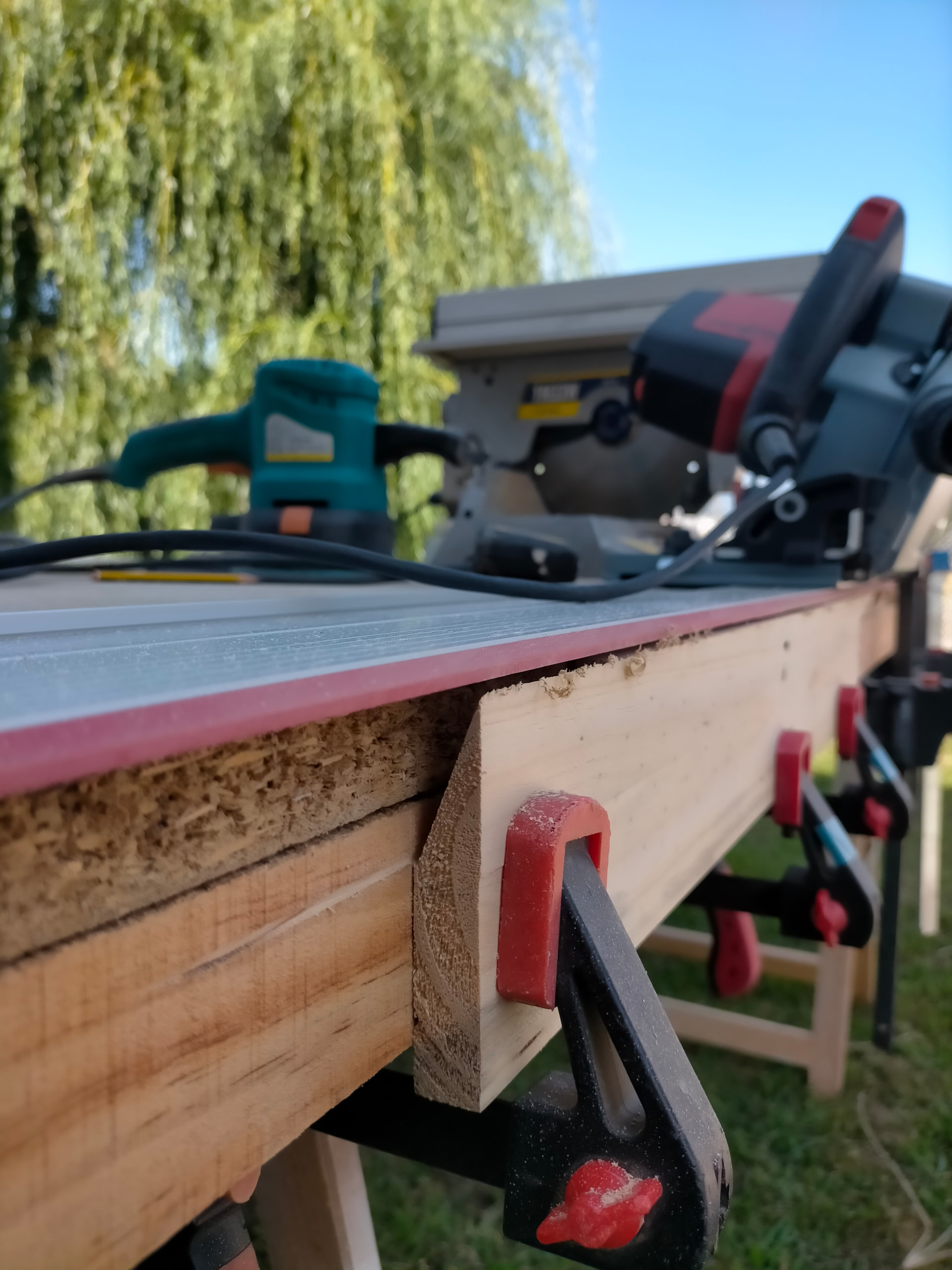

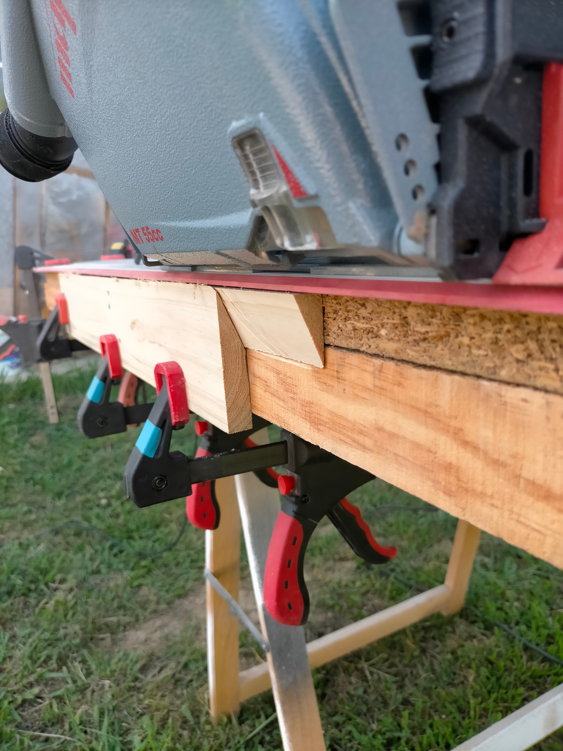

No digas nada, le haces o bien biselas in poco o bien redondeas un poco el canto y no se entera el cuñado. Pero con un Record de testa, no metas el festool alli
