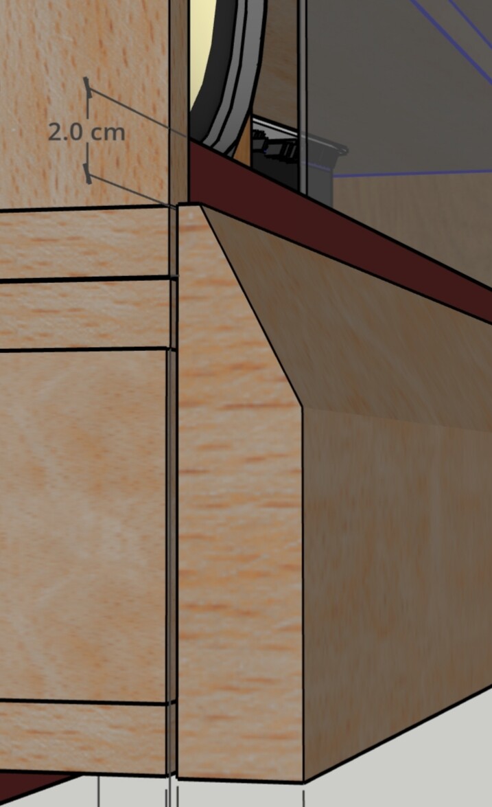

Estoy ayudando al cuñado a hacer un mueble de salón y quiere meterle un par de cajones largos, de 120 cm. El frente de cajon quiere hacerlo de haya maciza de 22 mm con un chaflán tal que así:
El ángulo aproximado que quiere es de unos 60° y que en la parte de arriba quede alrededor de medio centímetro.

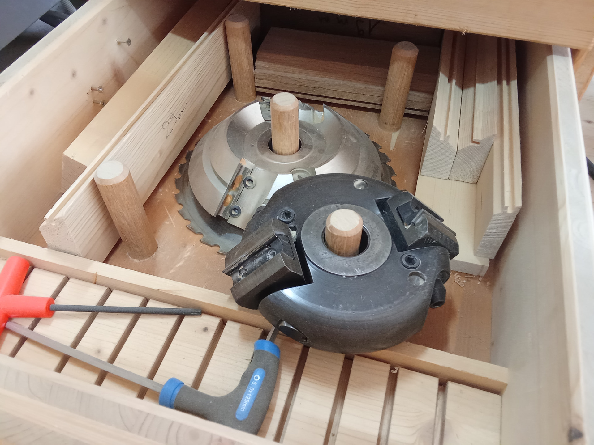

@MartinCarpintero , con este porta cuchillas , también lo puedes hacer , me pregunto cómo lo harían los carpinteros antes, cuando no existían las máquinas eléctricas

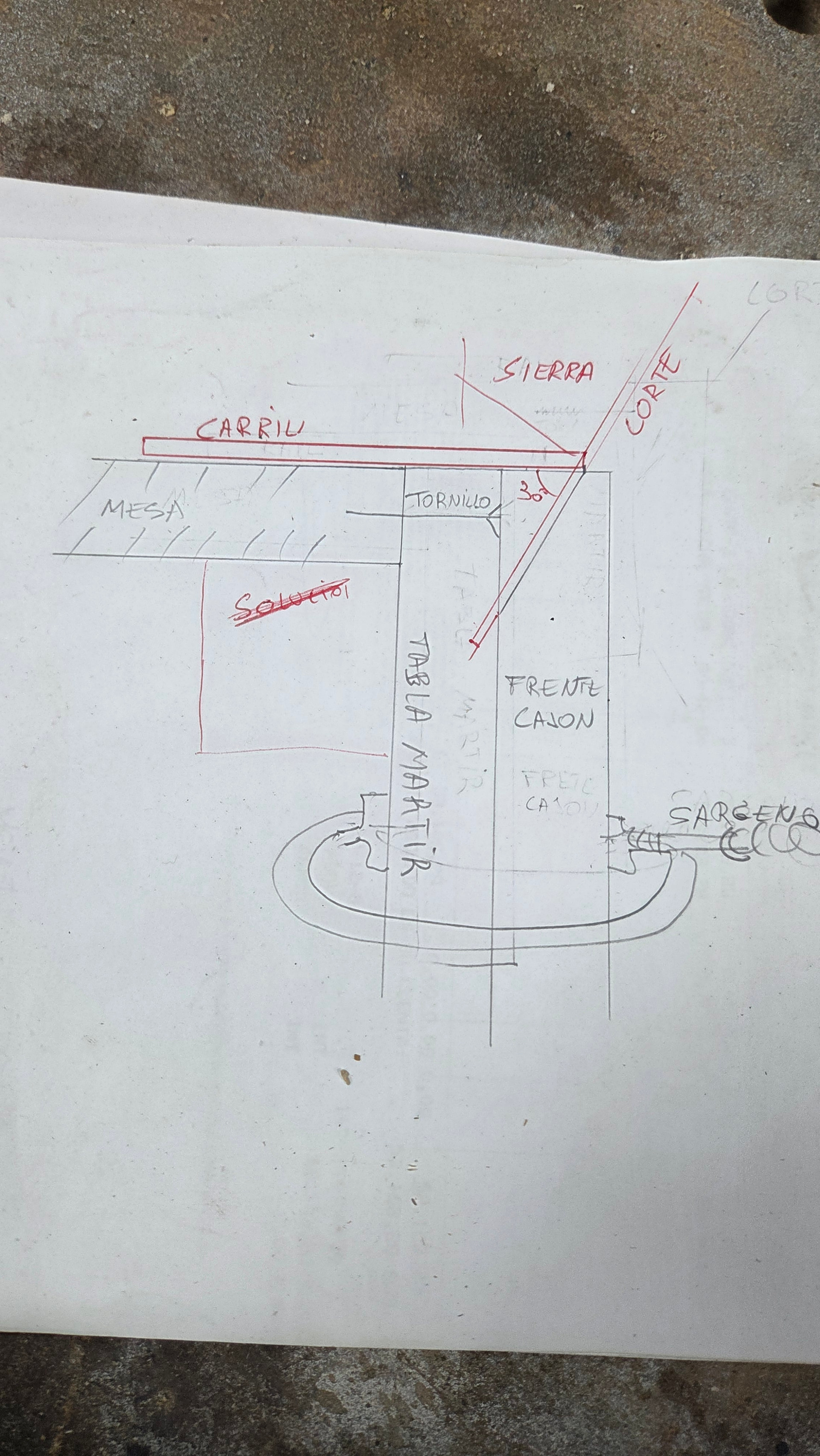

Si tienes sierra de incisión, no es muy complicado. Hay que hacerlo a 30⁰ , el complètemento de 60⁰ como dice @Angel .

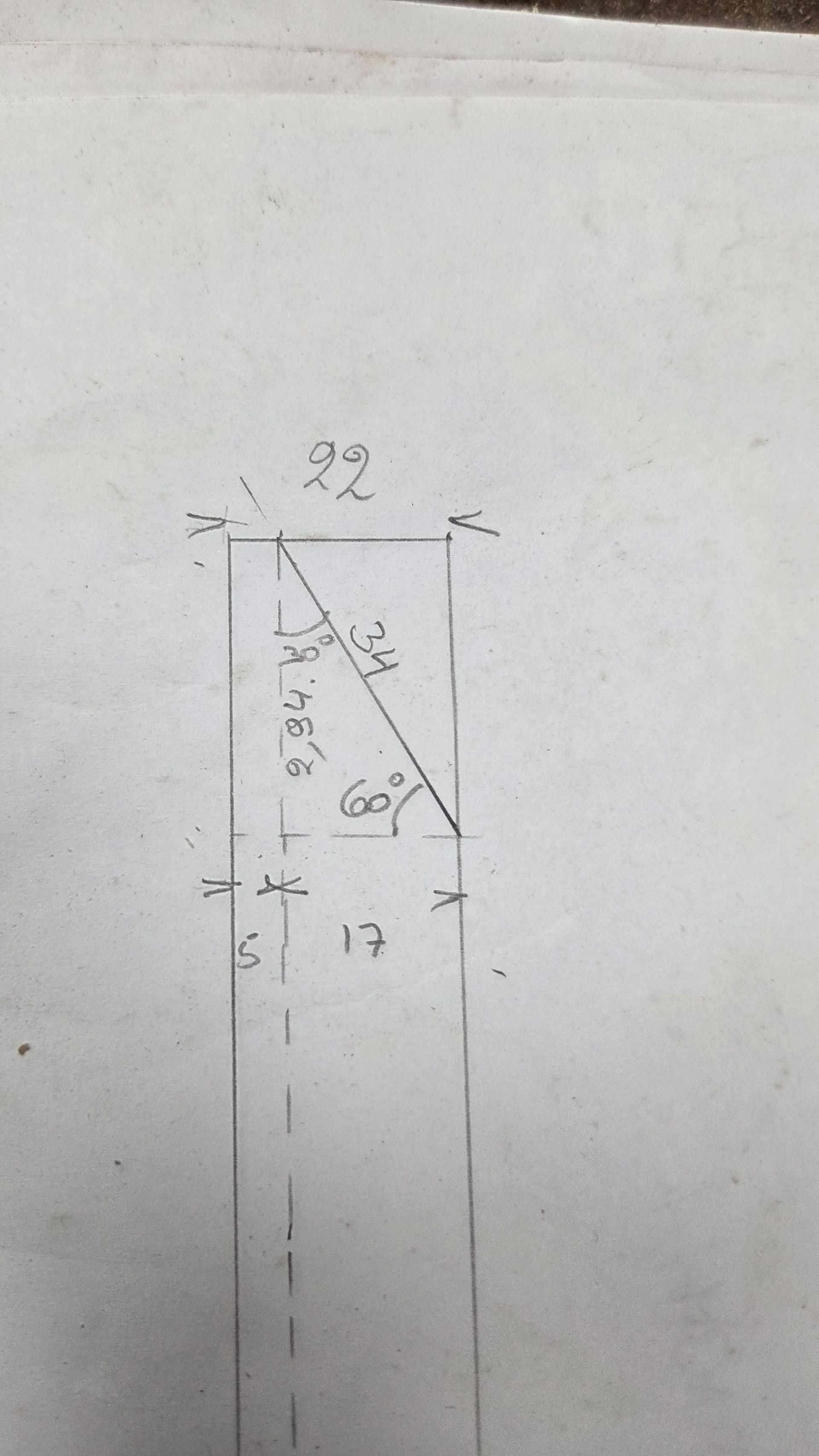

En un frente de 22mm, dejando 5 mm, la profundidad es de mas o menos 3 cm.
Lo complejo es,hacer una base para el carril guia. Una solución es hacerlo en el borde de la mesa, o bien con tornillo en el canto o poniendo un liston con sargentos, para no atornillar, hay muchas formas.
Se necesita una tabla martir, o sufridora, que estara fijada al ras de la mesa. Sobre esta sufridora amaras el frente al ras tambien con sargentos. Posas el carril, la,sierra en 30⁰ , profundidad de 40 y ya esta. Me confundi en el dibujo, los 30⁰ es la inclinación, y el otro angulo del triangulo sobrando. Dondecescribi 30⁰ en rojo son 60⁰, el resultado que quiere tu cuñado.
Puede fijarse directamente a un liston debajo como empeze a dibujar en rojo, o otro soporte mientras permite poner los sargentos a min 40 mm del canto
Vale perfecto, este sistema me gusta. Sinceramente no me había puesto a calcular la profundidad del corte, el cuñado me dijo que eran como 8 o 9 cm y directamente di por hecho que no me llegaba con un disco de 160 mm en ángulo de 30°; pero como bien has calculado llega de sobra. Gracias!
No calculé. Bueno si, el otro lado (2,94). Como se usa mucho el 45⁰ y el 60⁰ los tengo memorisados.
Te doy el truco. Para triangulo de 60⁰. El lado pequeño es exactamente igual a la mitad de la diagonal (hypotenusa), en este caso 17 y 34.
