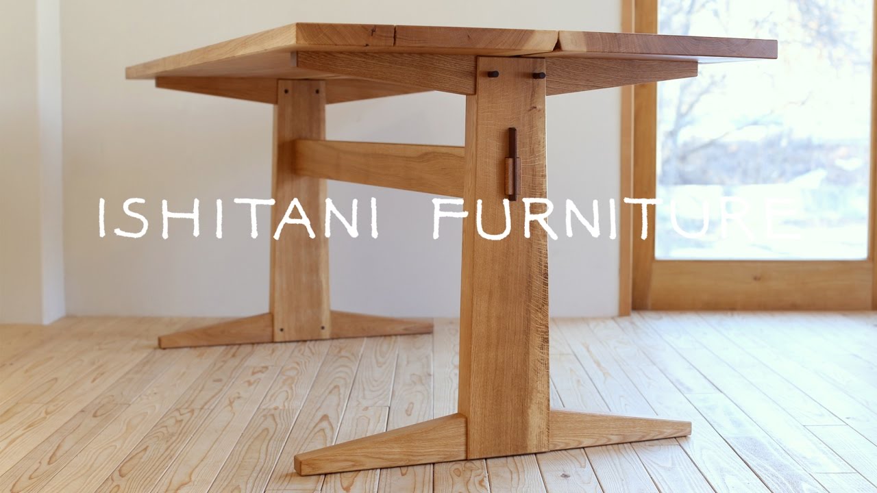

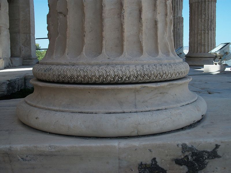

Hola @bemaker22, en el caso de los pies entiendo que buscas estabilidad, quizas replicar la basa de una columna
O bien ponerle unos pies siguiendo la misma estetica del travesaño horizontal pero en sentido transversal, algo asi:
