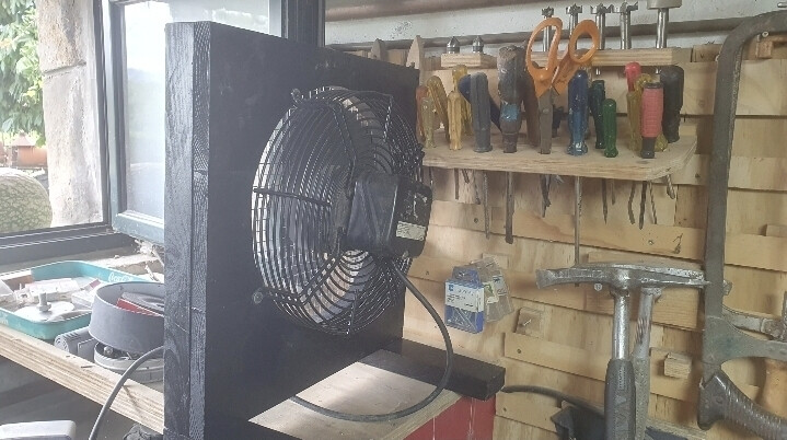

Yo acabo de mejorar mi sistema de purificación de aire , volvemos al concurso de sitios pequeños …
El ventilador que recicle hace de extracción( evidentemente si le doy la vuelta mete aite , lo probé ayer regruesando unas tablas y el cambio es impresionante aparte ahora pego una soplada y se va casí todo el.polvo pa fuera…
el inconveniente de los estractores son varios: el primero es que si o el aire esta sin filtros y los vecinos son quisquillosos pueden decirte de todo menos bonito…el otro es que si tienes el taller climatizado el derroche energetico puede ser importante y perder toda la climatizacion.
En este caso el ventilador tiene 7 palas.con corte y sim medidor sononoro no te sabría decir pero apenas se siente … otra cosa es donde tires el polvo serrin etc , si es a la calle fijo que te buscas un lio . En mi caso ambas cosas no influyen porque es una vivienda uni amiliar sin vecinos cerca…
Pero el ruido sí lo lo.tuve en cuenta por bien estar propio, tambien aprovecho a decir que si estuviese conduciido o en la propia ventana no haria remolino (que apenas hace)
Ya no solo los vecinos, como sueltes el polvo cerca de donde la parienta tiene la colada o le llenes de polvo las plantitas del jardin, puede que duermas en el sofa una buena temporada.
