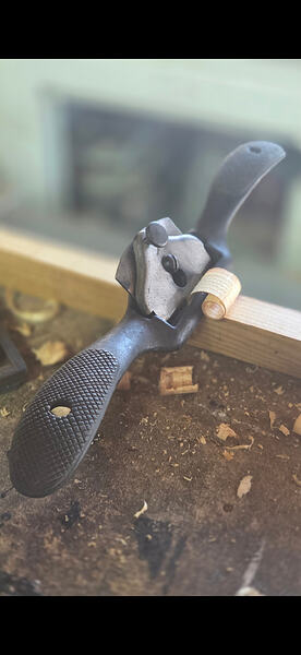

Yo tenia pensado comprarme un Luban algún día, pero acabo de comprarme un Stanley 52 aprovechando que estaba por comprar otra herramienta vintage. El 52 se ajusta a martillo, no tiene esos tornillos de ajuste, pero tuve un Stanley (quiza un 151, me lo regalaron, así que ni idea) con ello y me pareció una mierda, probablemente fuera un Stanley de esos modernos que meh. Mi opinión poco formada es que vayas por el Luban, el Kunz se ve malo y barato y el Dictum no me convence por mi experiencia con ese tipo de ajuste. Además el Luban se ve de 10.

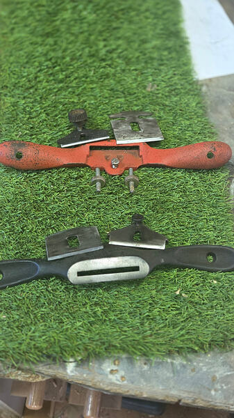

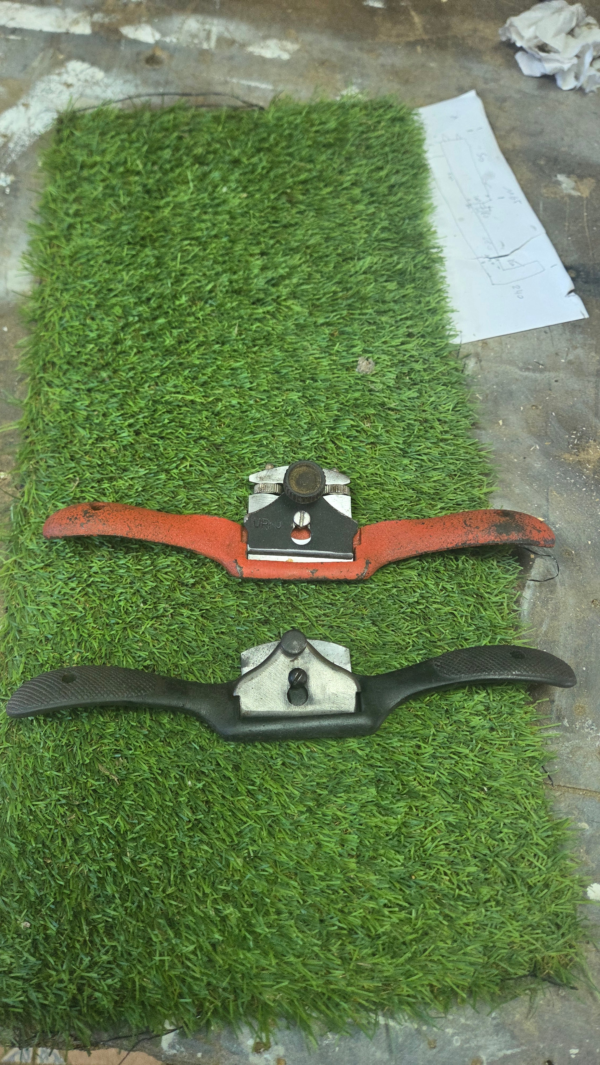

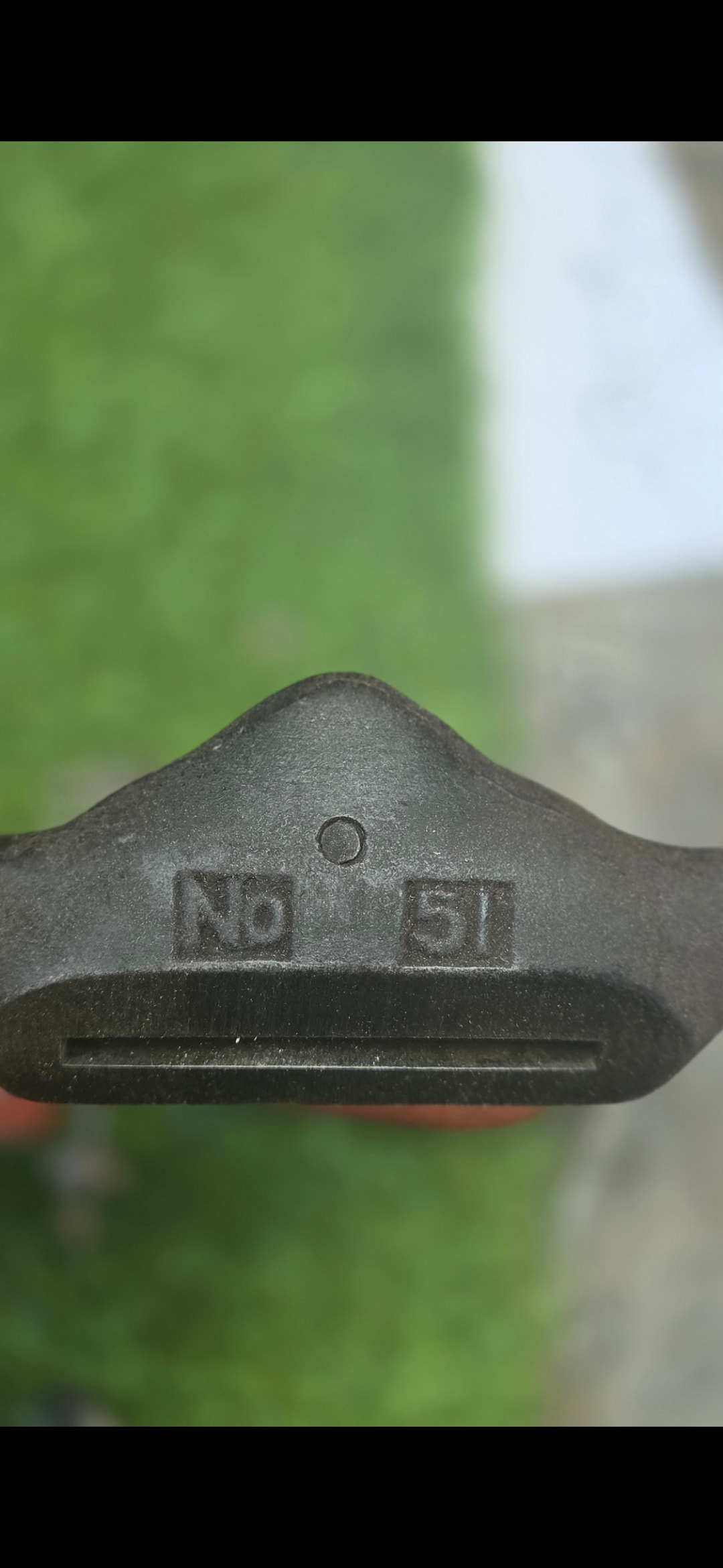

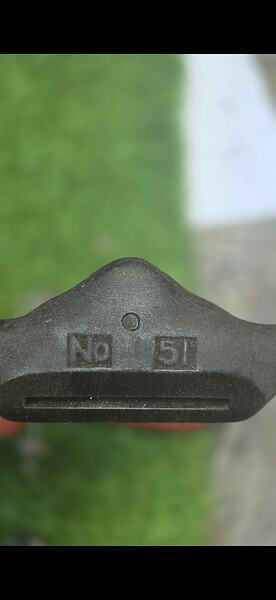

El negro es el Stanley 51.

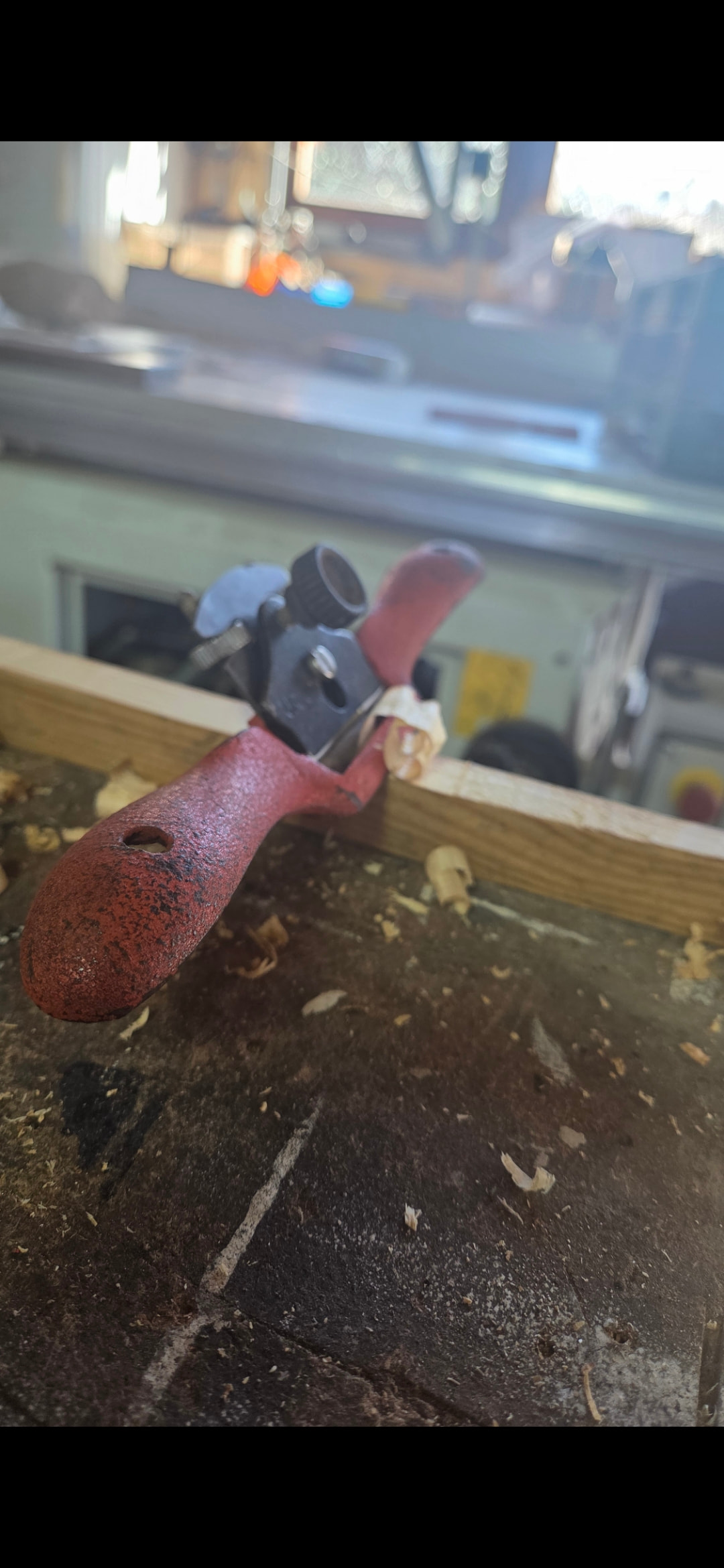

El rojo Urko.
Van muy buen ́los dos.
Si quieres, o cualquier compañero, por 25 € te llevas el que quieres.
Estan de trabajar, eran de Benjamín, pero ya tenía el mio (un urko).
