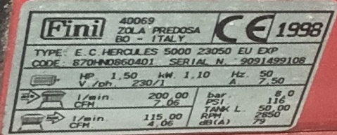

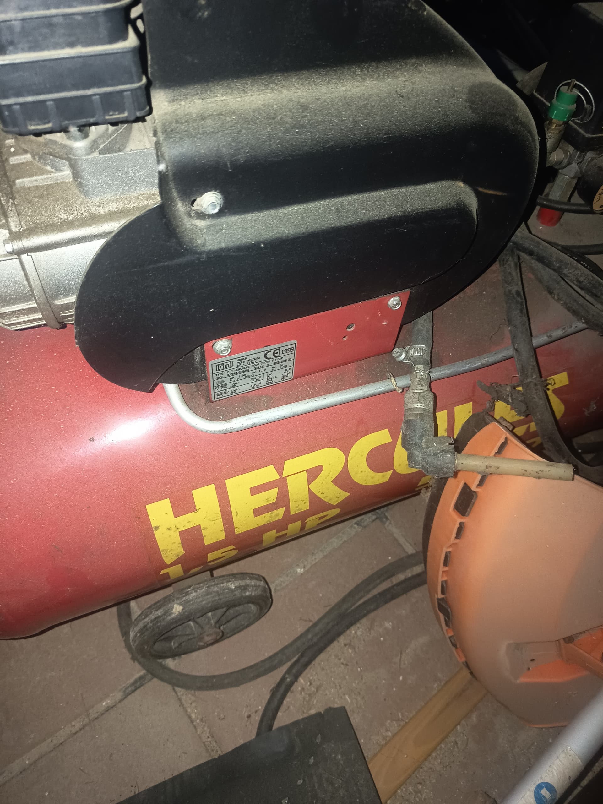

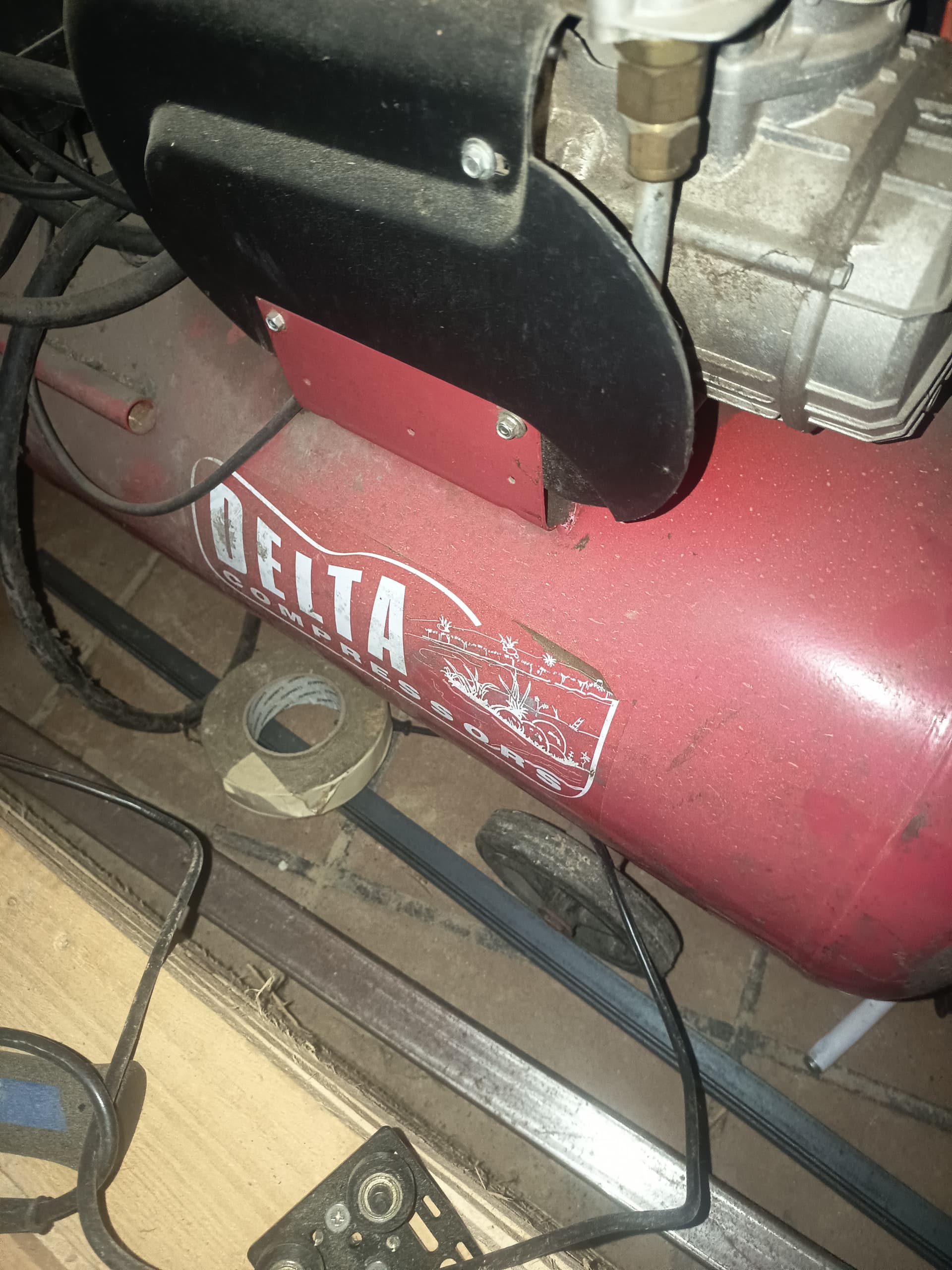

Edito: El compresor que tengo es de la marca FINI, modelo Hercules (con C, no con K, en google solo los veo con K, rarro, rarro…), submodelo Delta, es de 50 litros y 1,5 hp, no veo mas descripciones, en las busquedas de google el que veo mas parecido es el Herkules (con K) que venden en Bauhaus, posiblemente sea como ese, la estetica es identica.
