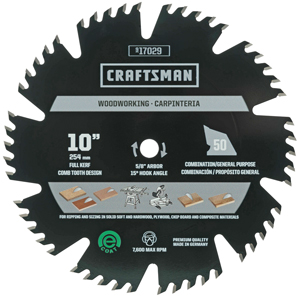

Los discos tienen muchas características que uno debe entender para poder seleccionar el mejor disco dependiendo del tipo de corte (longitudinal o transversal) que se desea hacer y la herramienta a usar. Parece una cosa sencilla, pero no lo es. Al principio cometemos el error de comprar un disco con muchos dientes porque “corta mejor”, pero la realidad es otra.
Pero no te voy a cansar con detalles técnicos, si deseas cortar tanto longitudinal como transversal (en el caso del contrachapado las chapas están perpendiculares entre sí) entonces te conviene un disco combinado como el de la foto.
Saludos!

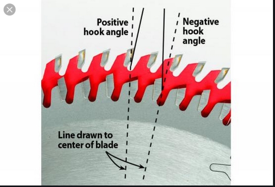

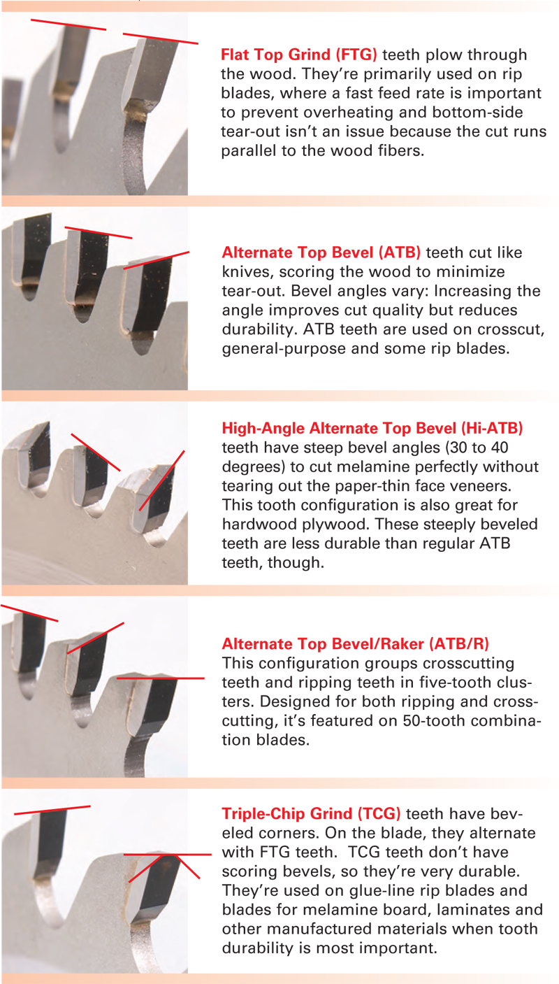

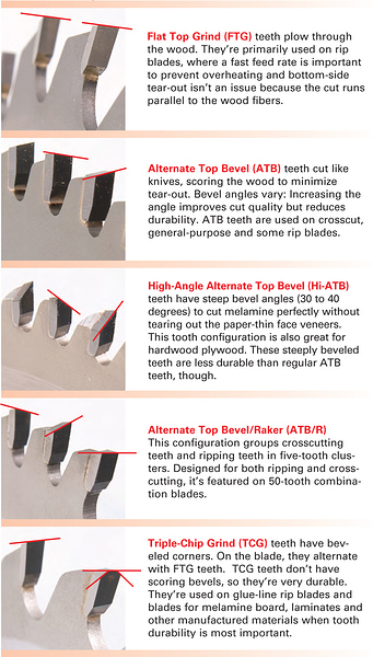

En ese manual se decía que los dientes tienen diferentes formas y ángulos, y que incluso los discos podían tener ciertas combinaciones de ellos llamadas ATB, TCG, FTG, y dependiendo del material a cortar había qué elegir la combinación adecuada. Dios le llamó a esto la geometría de los dientes. También se especificaba que los dientes en los discos pueden tener una inclinación o ángulo hacia adelante o hacia atrás. A los primeros Dios les llamó positivos y a los otros negativos.
El hombre estaba feliz pues por fin tenía más elementos que le podían ayudar. Descubrió que los discos con ángulo positivo y con pocos dientes son buenos para cortar rápido a lo largo, y que los de ángulo negativo con más dientes son buenos para cortar a lo ancho. Desde un principio se dio cuenta que para ciertos materiales en formato de tablero y con chapa de melamina los discos ATB hacían un buen corte en la cara superior pero no en la inferior, pero que los que tenían geometría TCG hacían buenos cortes en ambas caras, siempre y cuando tuvieran 60 ó más dientes y que su ángulo fuera negativo. Si bien el ángulo negativo tiende a levantar el material en la sierra de mesa no tuvo problema en controlarlo.

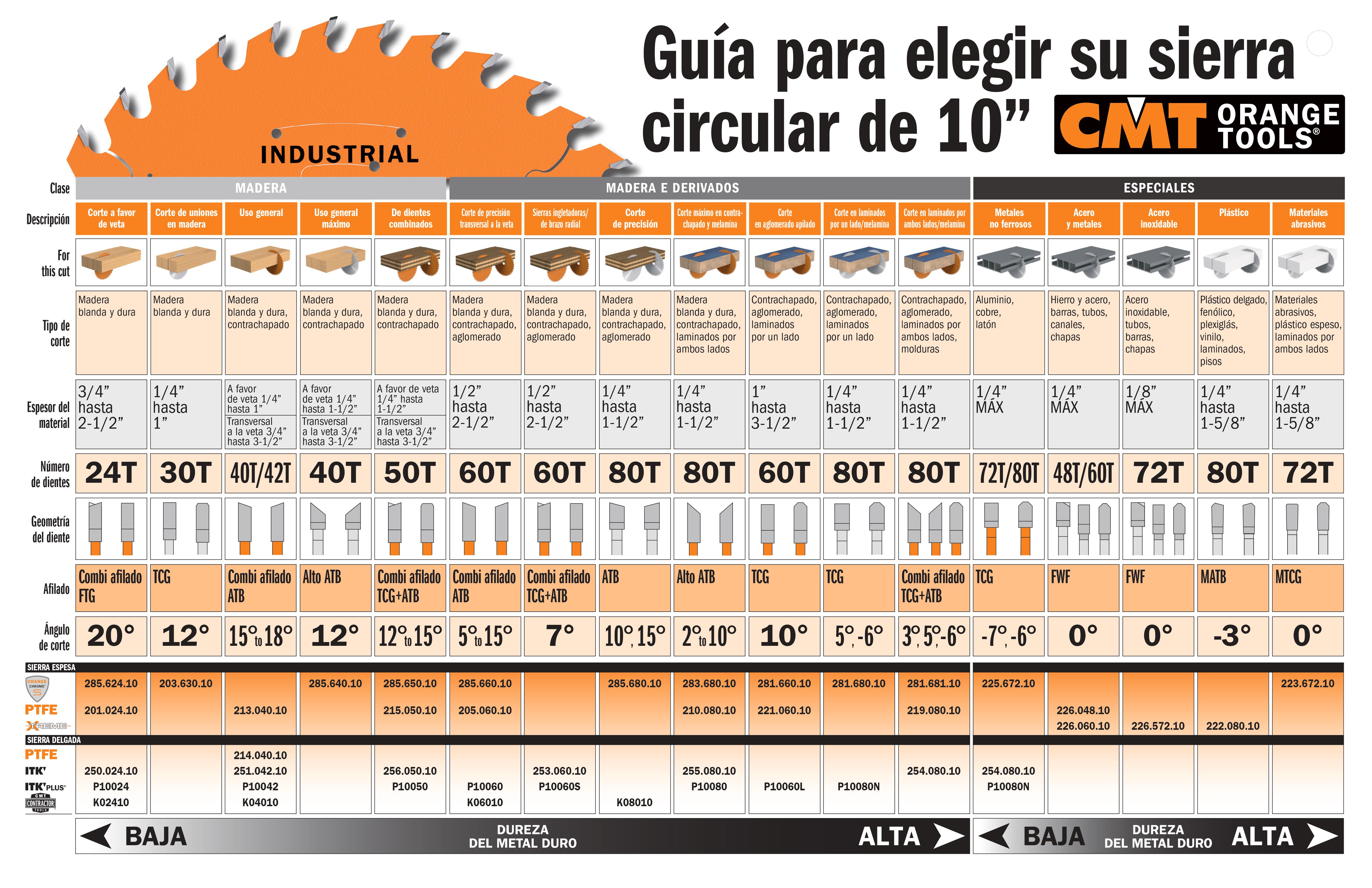

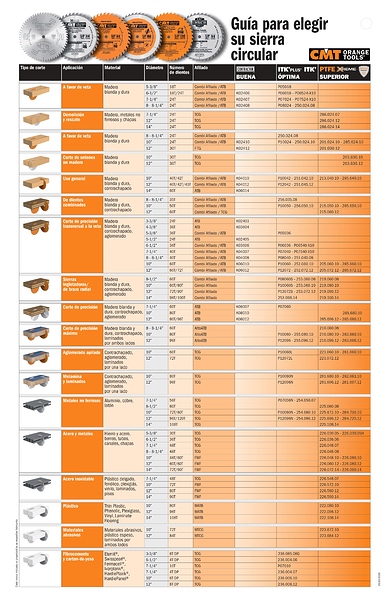

Dejo por auqí un listado de CMT por si os sirve a alguno:

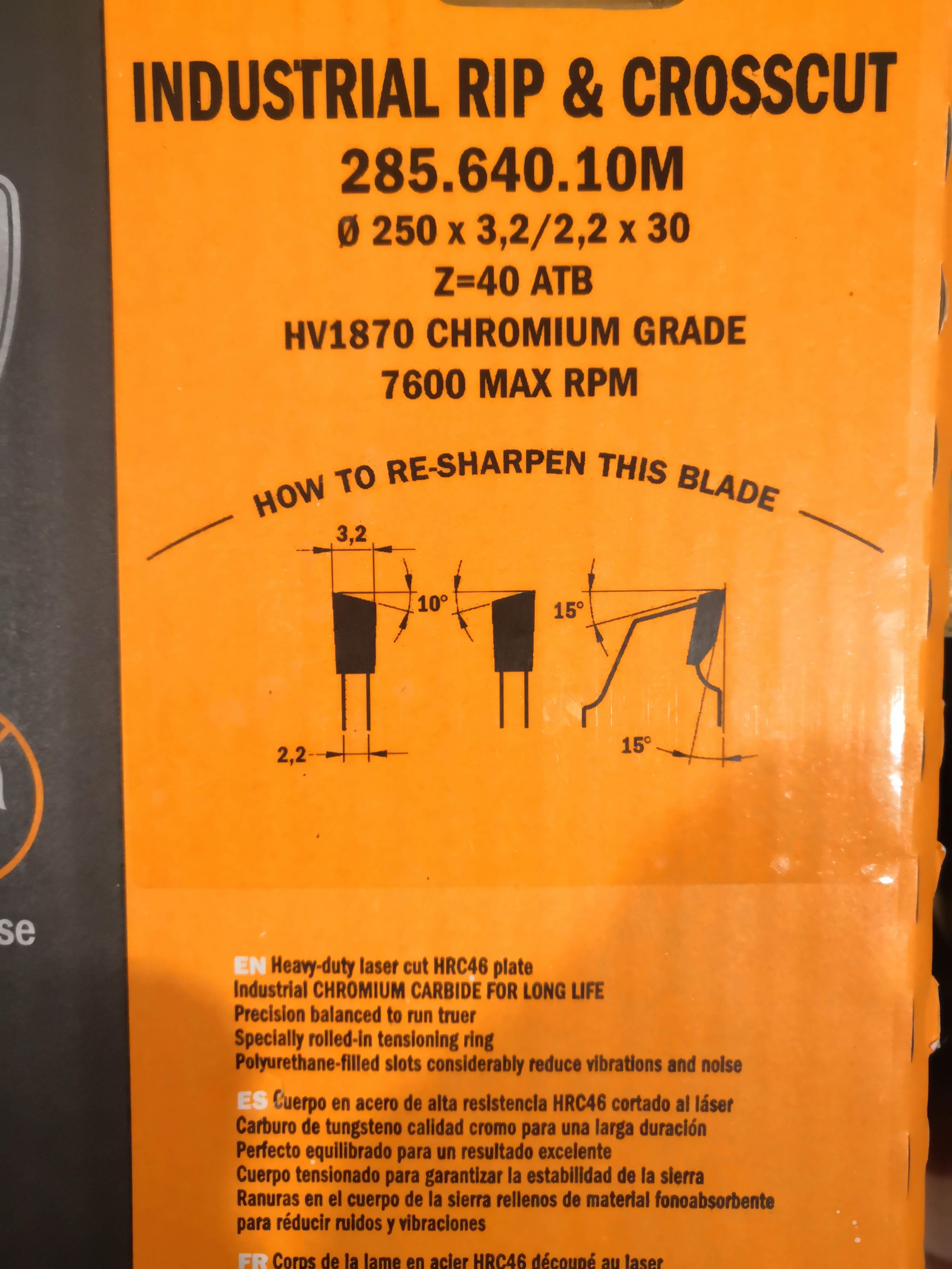

Yo tengo ese mismo pero el ITK de 1,7 con kerf de 2,4 y va muy bien. Has hecho buena compra
edito-- no leí que buscabas para madera, el tema de aglomerados y melaminas, es más delicado todavía conseguir resultados decentes sin tener incisor

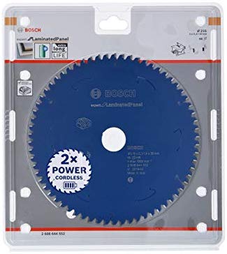

Pues me llegó la semana pasada este, de bosch, lo uso en la sierra de mesa bosch gt-635 216, y en melamina blanca, de 19 mm corte perfecto por ambas caras.
Eso si, será porque la maquina es pequeña, no hay que pasarse con la velocidad, vas metiendo la madera tal como la pide la maquina, sin forzarla.
Una escuadradora grande, se nota que van sobradas y puedes cortar mucho más rápido, además de ser más solidas.
Ahora falta ver cuanto dura el disco, que esa es otra, compré este que los primeros 5 cortes perfectos por ambas caras, y después, curiosamente, me corta mejor por el lado de abajo que por el de arriba (debería ser al revés…)
