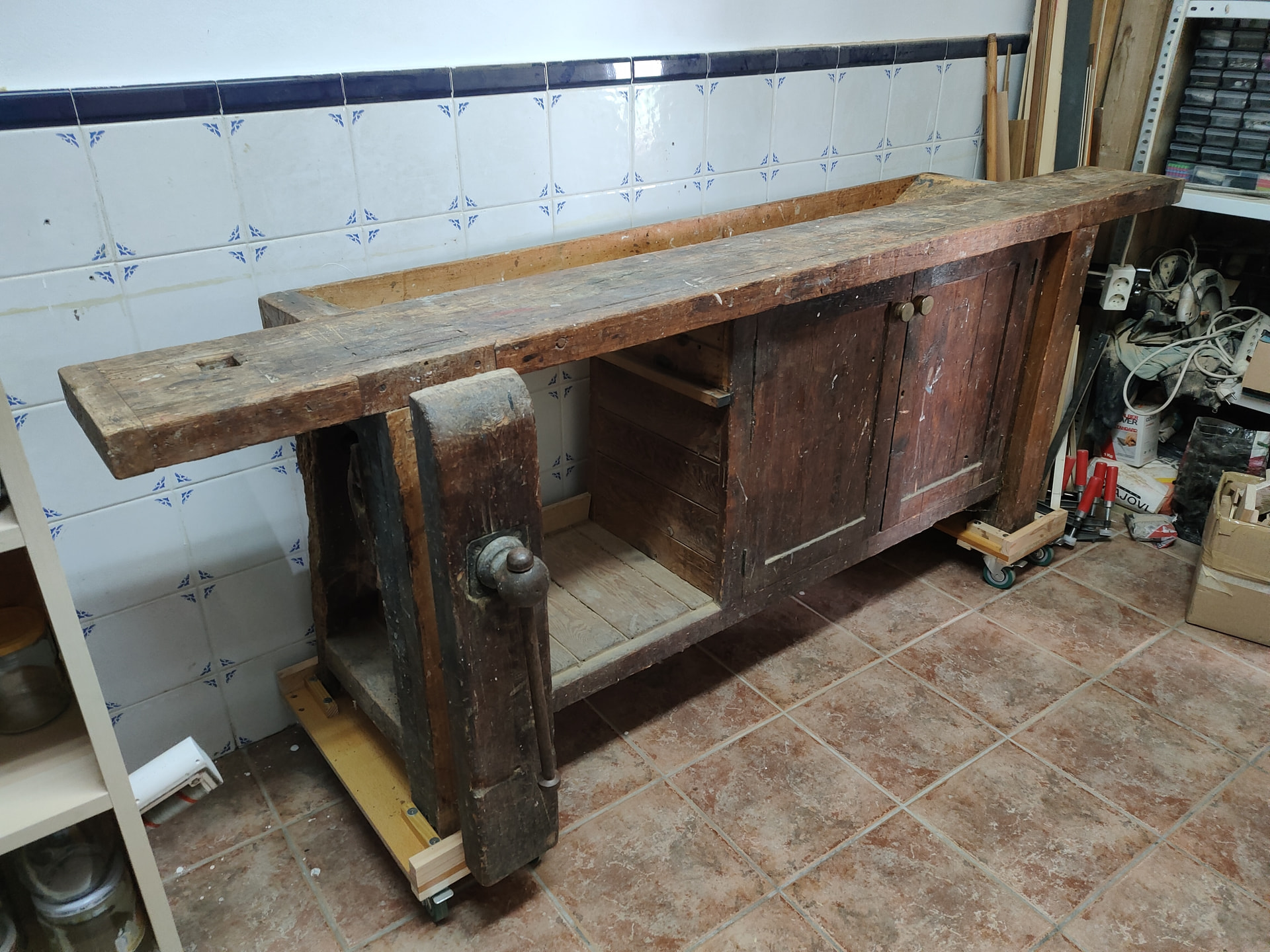

Buenas, sabeis de alguna marca de nogalina de calidad? Si no compraré la primera que pille…
La voy a aplicar sobre pino muy antiguo. Estoy restaurando el banco de carpintero de mi abuelo, mas bien lijando ligeramente para quitarle pintura vieja y maltrato que ha tenido… Ahora tiene una patina oscura muy chula, pero al lijar se pierde bastante (de hecho creo que tenia aplicado algun tipo de tinte o barniz con tinte). He lijado una pata y quiero probar la nogalina antes de seguir lijando…
Asi estaba antes de lijar.
