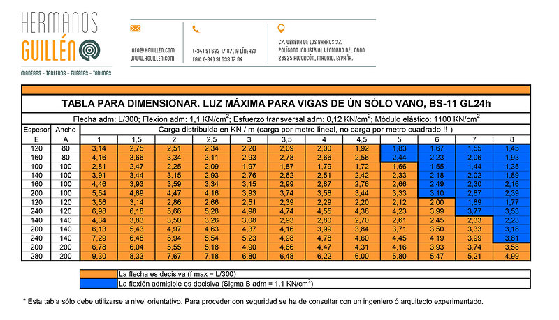

La pregunta es ¿que seccion deberia usar para las vigas del proyecto? De entrada, usando las tipicas tablas de resistencia parece que con 14cm*14cm seria de sobra.
¿Opiniones? ¿Con menos de 14*14 valdria?

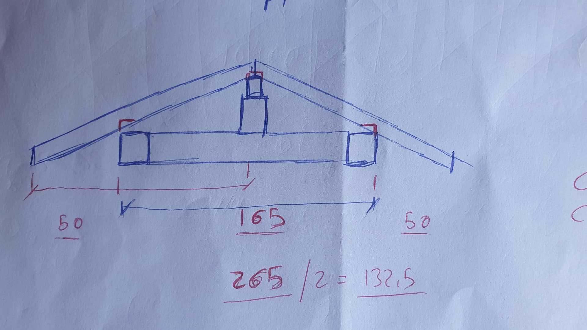

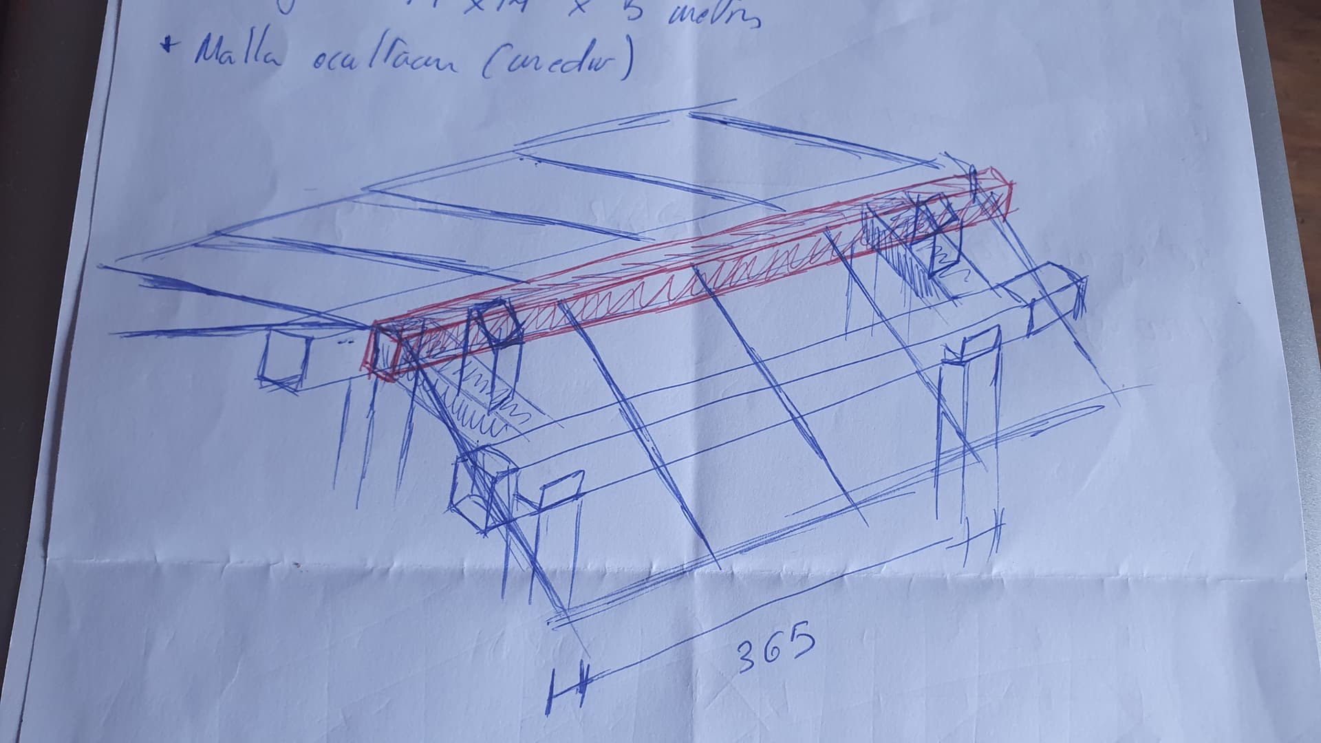

Pongo dos fotos de dos dibujos (lo se el dibujo no es lo mio), para que os hagáis una idea de como tenia pensado hacer la estructura. Y una de una tabla que encontre por la red.
Si el cálculo es 14 X 14 cm… Ponla de 16 X 16 cm

Segun el croquis …para mi que puedes ahorrar algo de madera,para mi con 14 x7 o quizas mas facil de encontrar 15x5 es suficiente , 14 x 14 me parece desperdiciar madera.

Si. Creo que podría bajar algo la sección sin riesgo. De hecho la viga que hace la función de “cumbrera” podría ser menor sin problema, quizá 7 * 14 o incluso menos.
Las otras aun pudiendo ser algo menores (quiza 14*10) tambien busco algo que estéticamente resulte agradable y solido a la vista ya que quedaría visible.
