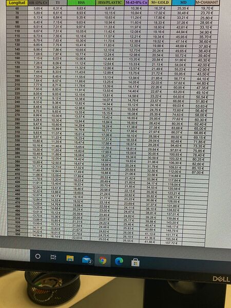

Buenos dias, un poco de luz sobre las cuchillas Tersa ,pueden ser de Metal Duro , cromo , bimetalicas , bimetalicas con varios recubrimientos o Hss. Como veréis en adjunto las MD el precio es prohibitivo, suelen usarse normalmente en náutica para trabajar teka. Generalmente se usan para máquina standar calidad HSS o BIMETALICAS ( M42) . Independendientemente de la calidad elegida, tienen un maximo de 1/2 afiladas siempre que no haya mellas. Y luego existen cuchillas compatibles con SYSTEM TERSA, algo mas económicas, pero por poco fino que seas te das cuenta que no es lo mismo (geometrías, etc ) y estas nunca se pueden llegar a afilar 2 veces y que vayan bien.
