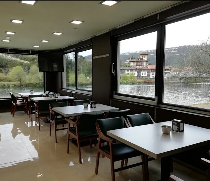

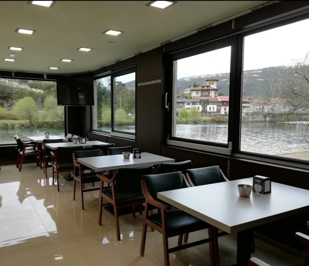

Hice este revestimiento con melamina y una cenefa de cuadraditos de aluminio que tenia que quedar al mismo nivel
Pues la cafeteria tenia 30 metros e iba moviendo el laser para evitar estorbos en.la linea de nivel. Cuando volvi dando la vuelta a las paredes (30 metros de ida y 30 de vuelta) el error era grandisimo, casi 2 cm…

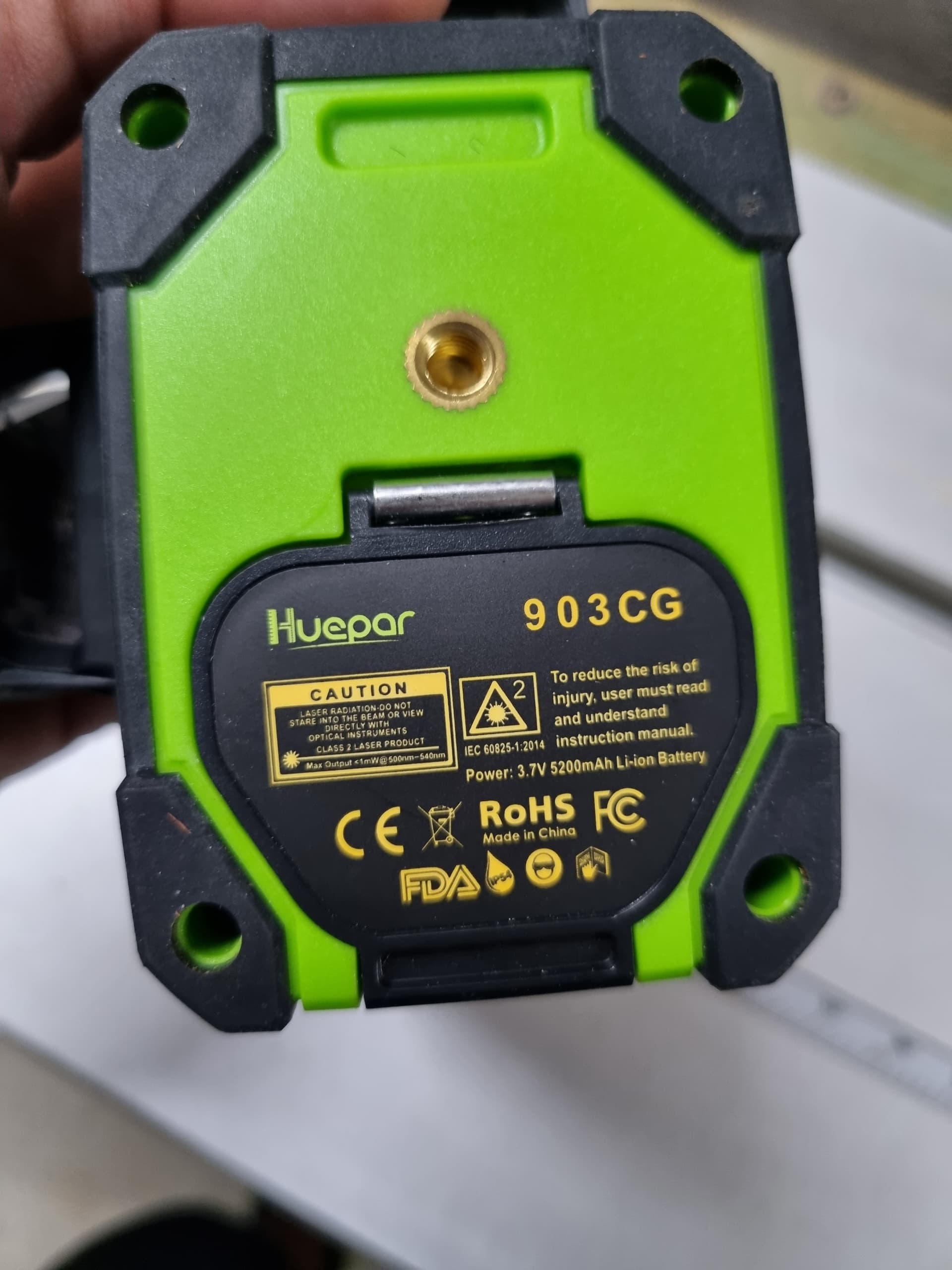

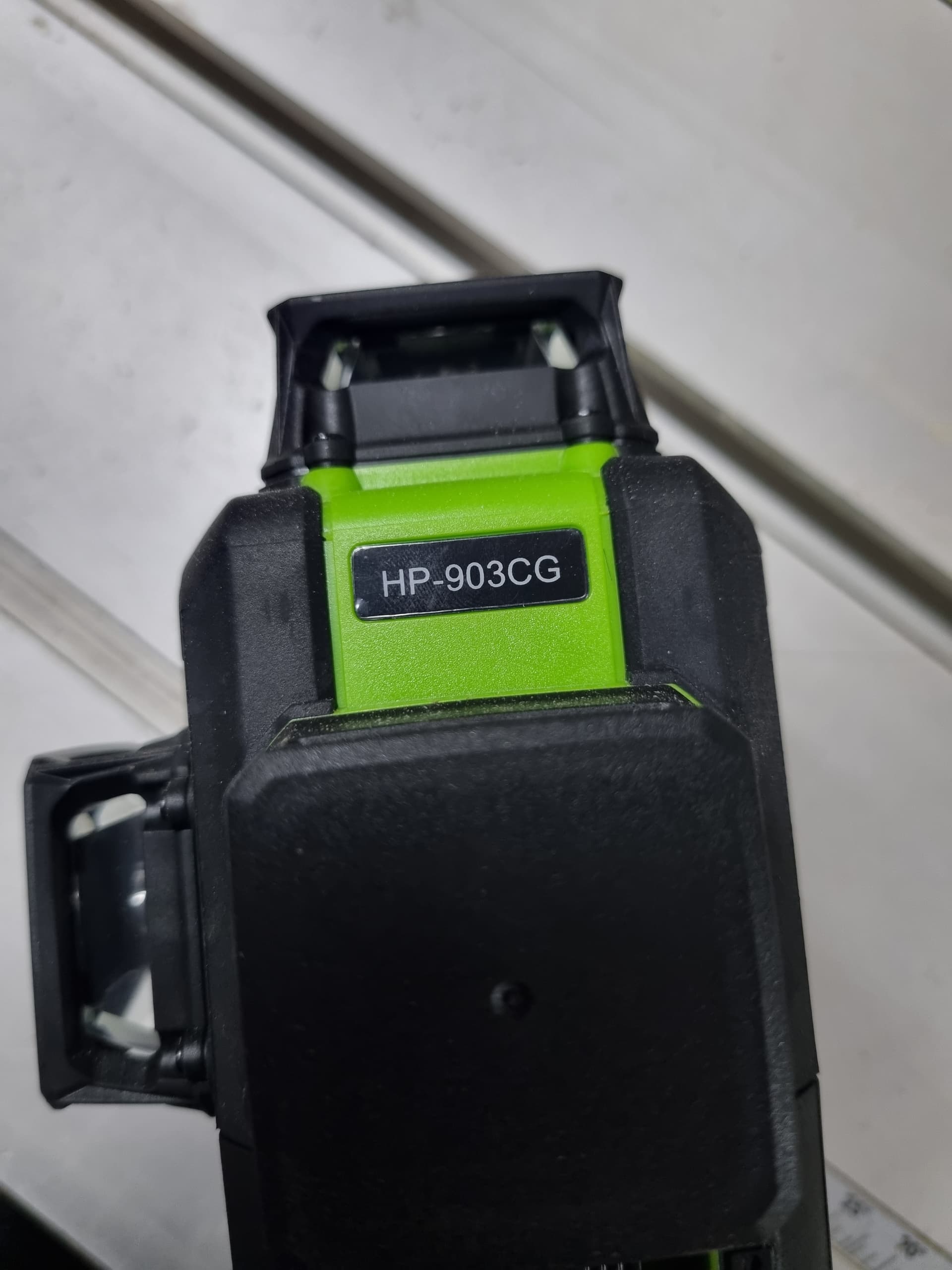

La ventana parcial , es interior y da una linea parcial, delante del aparato.
La ventana “total” da una linea de 360⁰.
Tengo dos, un Bosch azul parcial y uno de AE 3x 360⁰ que compré sobre 50€.
Venía con tripode malo , un iman cojonudo que pongo en una tercera mano
El Bosch acabaré vendiendolo.

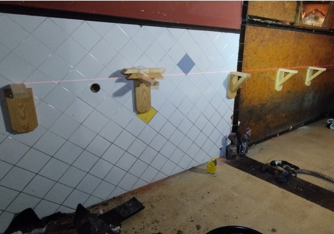

Un ejemplo que es la unica foto que tengo, un bar, a ser pareed de piedra llevé las escuadras desarmadas y las armé in situ, podía haberlo hecho con tubo,o un nivel sobre una regla , una plomada y… alguien sujetándolo
Aquí marqué los tornillos, con nivel y plomada girando el aparato, taladré al mm, coloqué las tapas y nivelé en otro sentido, solito.
Sin forrar nada.
Cuando acabé, aplicando la norma Ch 444719, posé una canica y no se mueve.
Y sigue sin moverse porque me volvieron a llamar está semana para posar mas y esta impecable.
