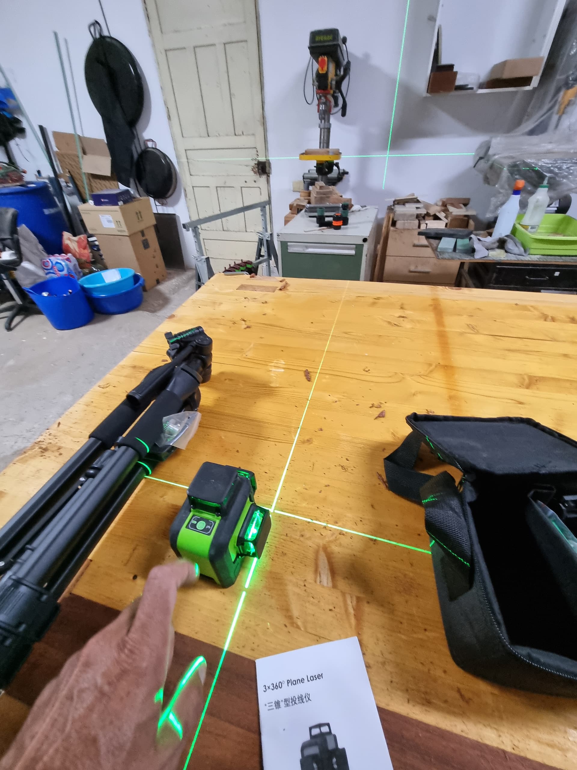

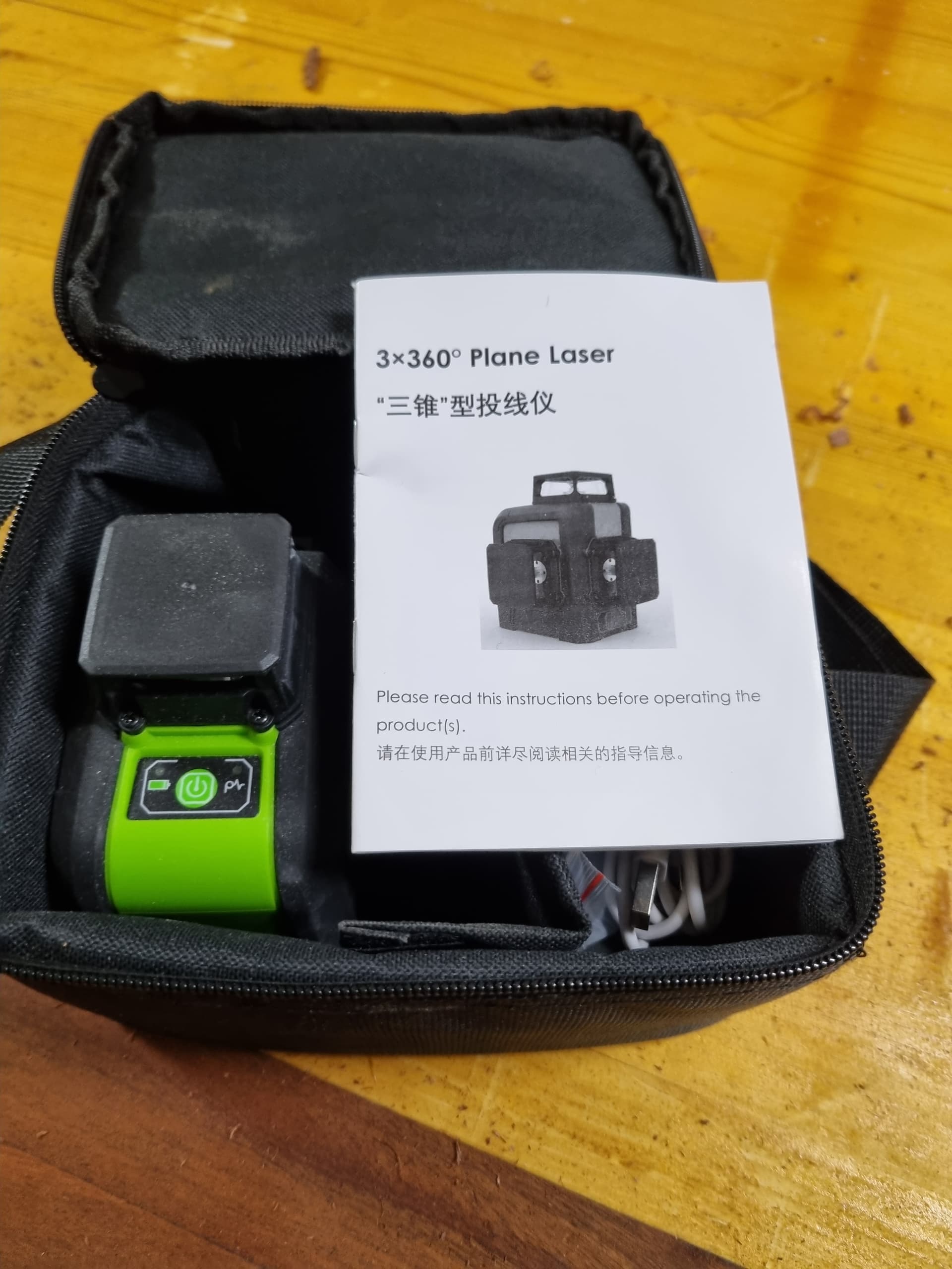

Lo prometido es deuda.
Yo opte, por comprar también el trípode

Hoy he estrenado el nivel, de los que recomendo @chuf. Se parece mucho al de @nublotara. De momento muy bien, encantado con todos los gadgets que trae por el precio!
Aunque lo de hoy habria acabado antes con un nivel normal, ya me veo lo practico que sera para algunas cosas.
