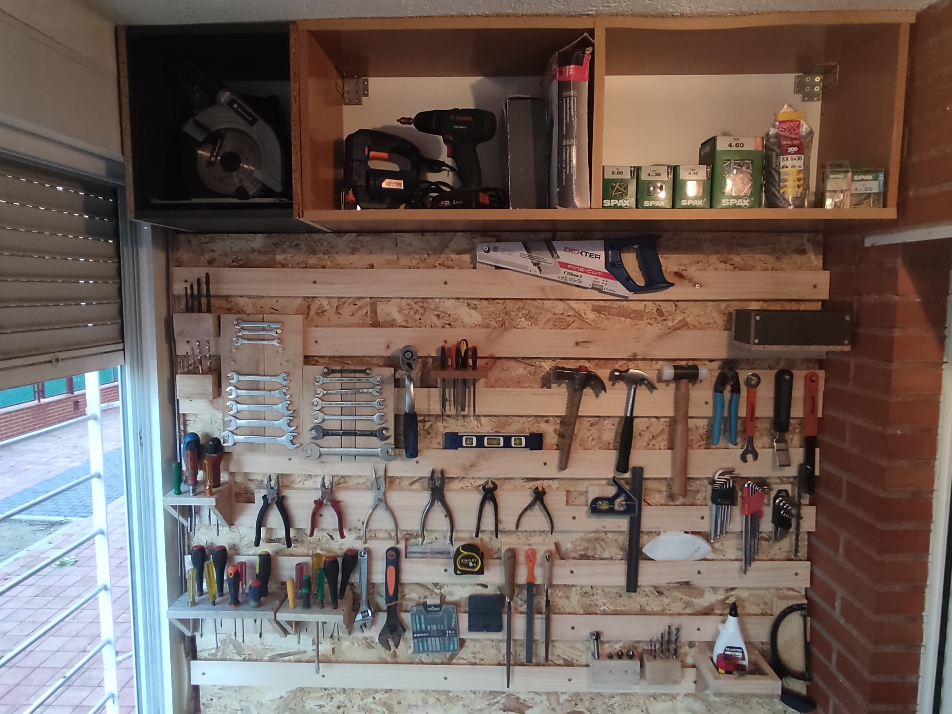

Hola a todos, después de 4 meses, ya Tengo mi pequeño taller montado, este es el resultado:

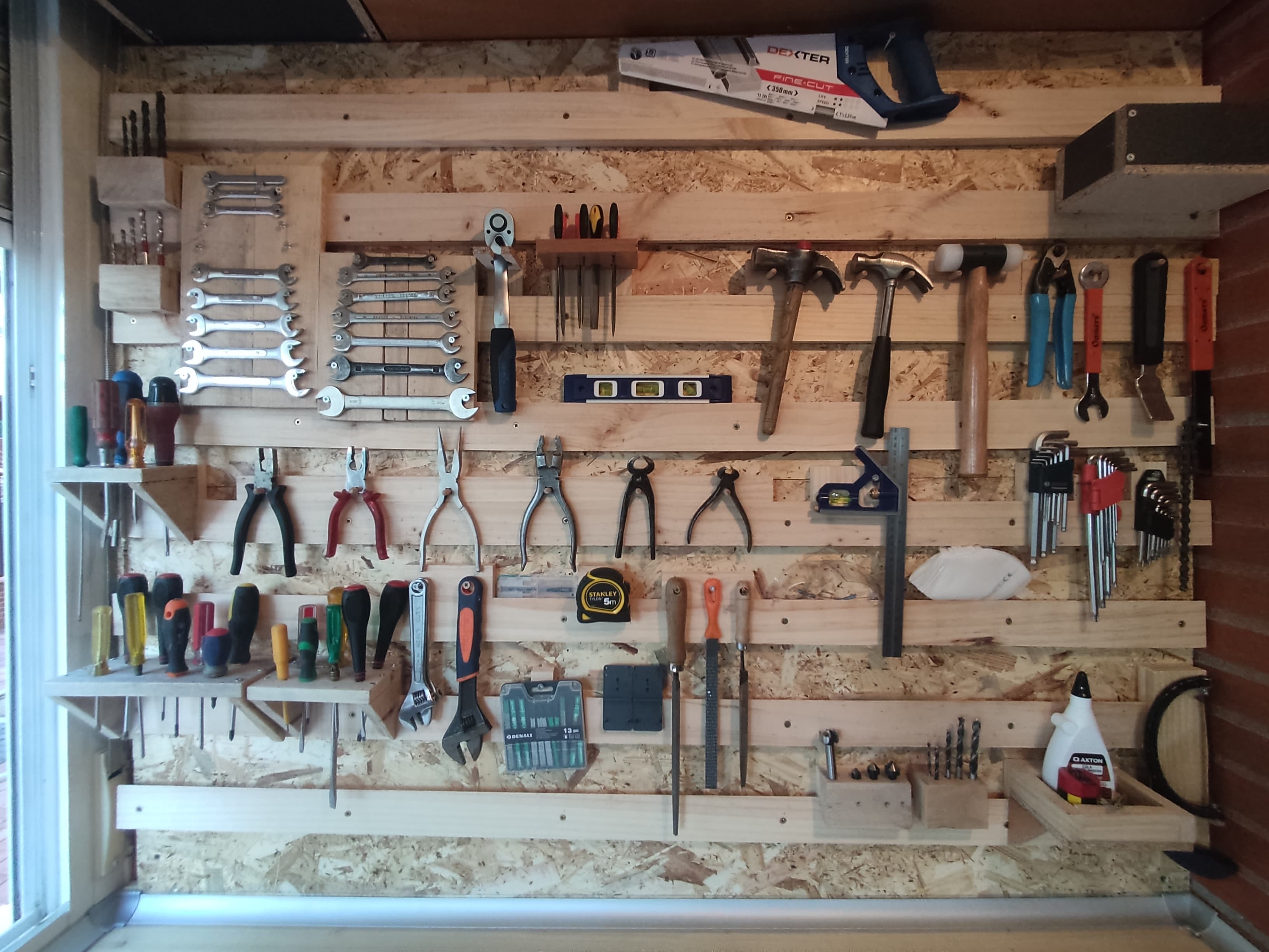

Estoy muy satisfecho con el resultado, como veis he puesto panel francés, lo tenía claro desde el principio.

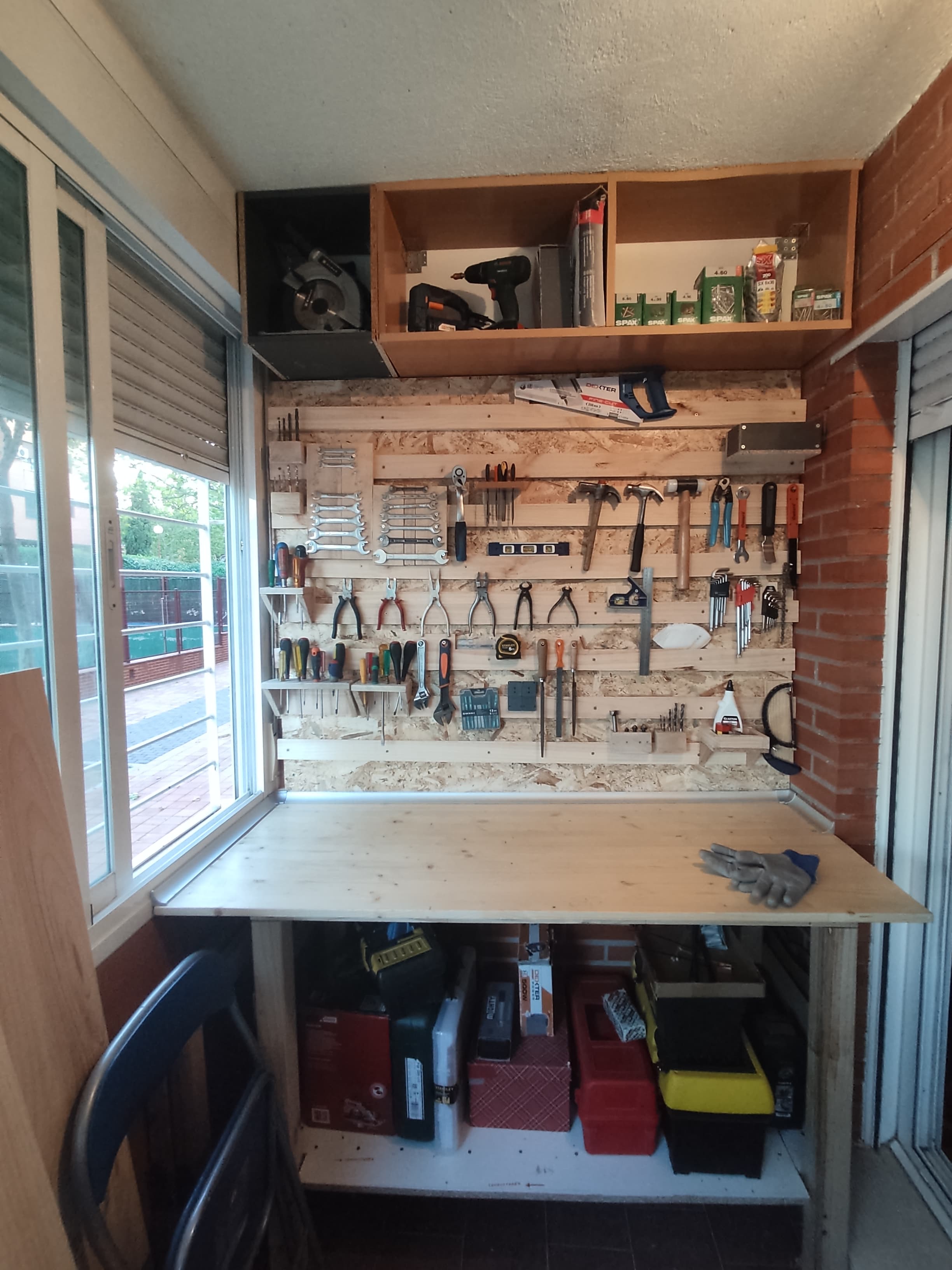

La mesa… la mesa no me quedo muy allá, al ser mi primera vez con la ingletadora tuve un error muy tonto porque al hacer el rebaje a las patas las pegue a la base de la ingletadora y no corte del todo, lo arregle “más o menos a base de formon".
Pero el caso es que la ensamble y me cojeaba, a si que la atornilla a la pared con 3 tacos del 10 con tira fondos y arandelas y a quedado muy fuerte, no me importa que no se pueda mover, pues tendré que tener una mesa central más baja bara cuando monte algún proyecto.
La mesa mide 96,5 de alto, se que es alta, pero a mi me es muy cómoda para apoyar y trabajar pequeñas cosas, soy aficionado a la bici y la hago todo el mantenimiento y mecánica, con lo cual me viene de perlas.

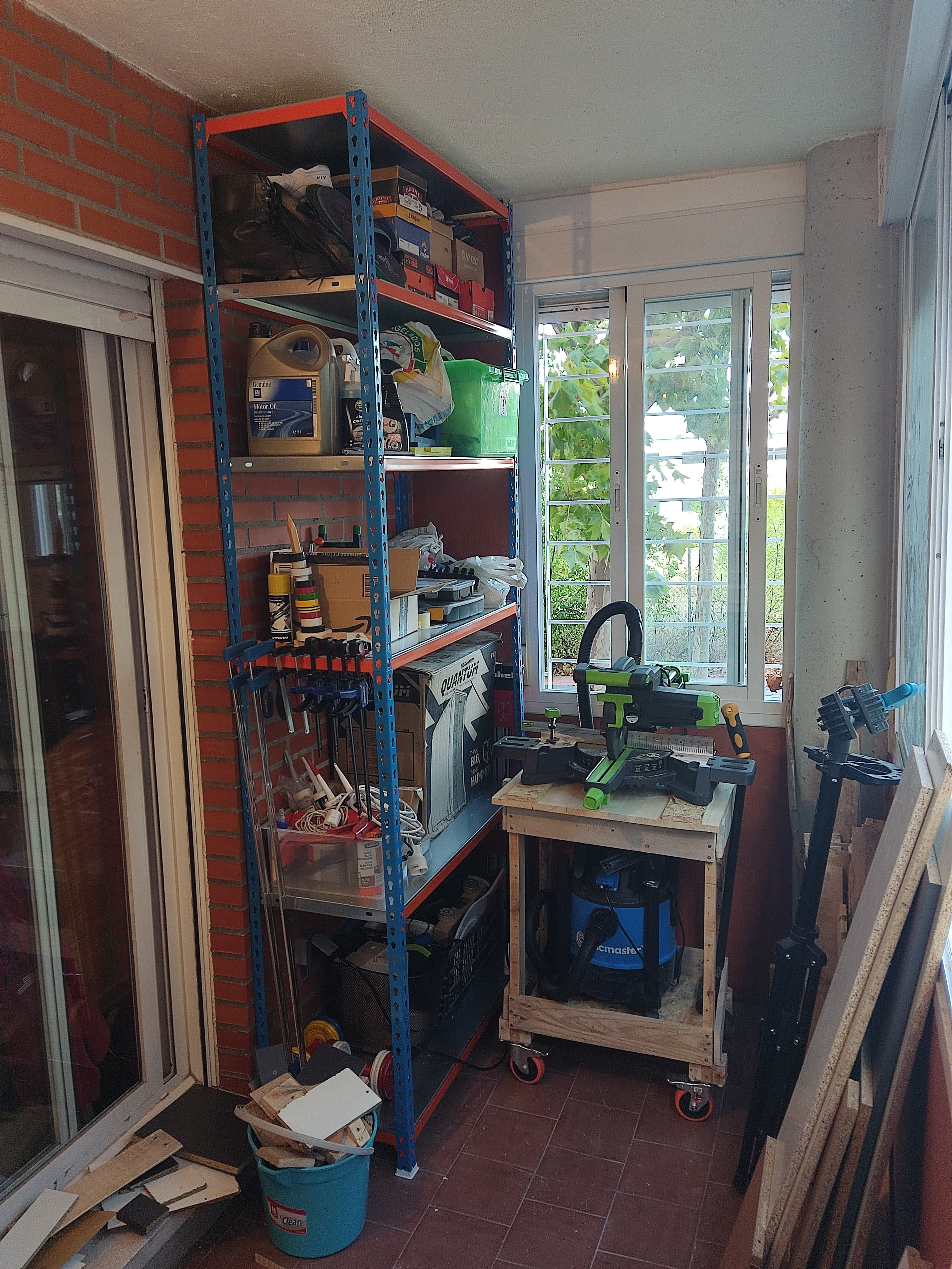

En la parte superior de panel he puesto unos armarios de 36cm de alto por 25cm de fondo, que los hice con un zapatero que tenía aquí en el taller, también había un armario de plastico alto que tire (estaba muy mal) y en su lugar he puesto una estanteria metalica de 250x40x100, la cual cuando me disponía a ponerla daba con el techo por 1cm, así que al se la ingletadora Evolution con disco multicorte la corte un dedo a cada esquina (un poco bestia, no tengo amoladora​:rofl::rofl:) y ya entraba.
Me a dado mucho espacio de almacenamiento, es una gozada.

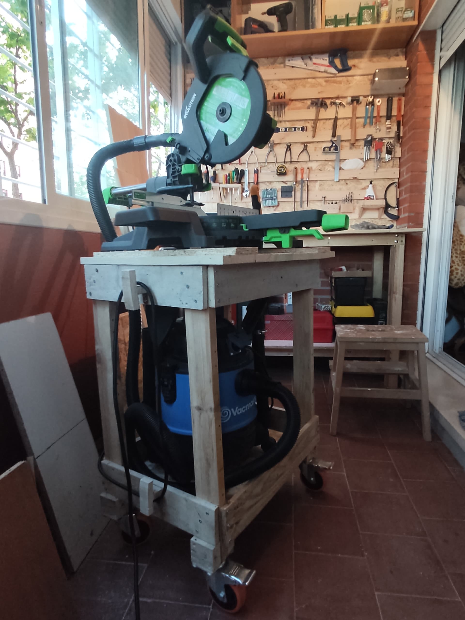

Y por último la mesa de la ingletadora y aspiradora, la estructura la hice con madera de palet, la tapa con un trozo de tablero que me sobró de la mesa y la de abajo con otro trozo que me sobró de OSB de la pared, antes las tenía por el suelo, ahora ocupan mucho menos y es muy práctico el que tenga ruedas
