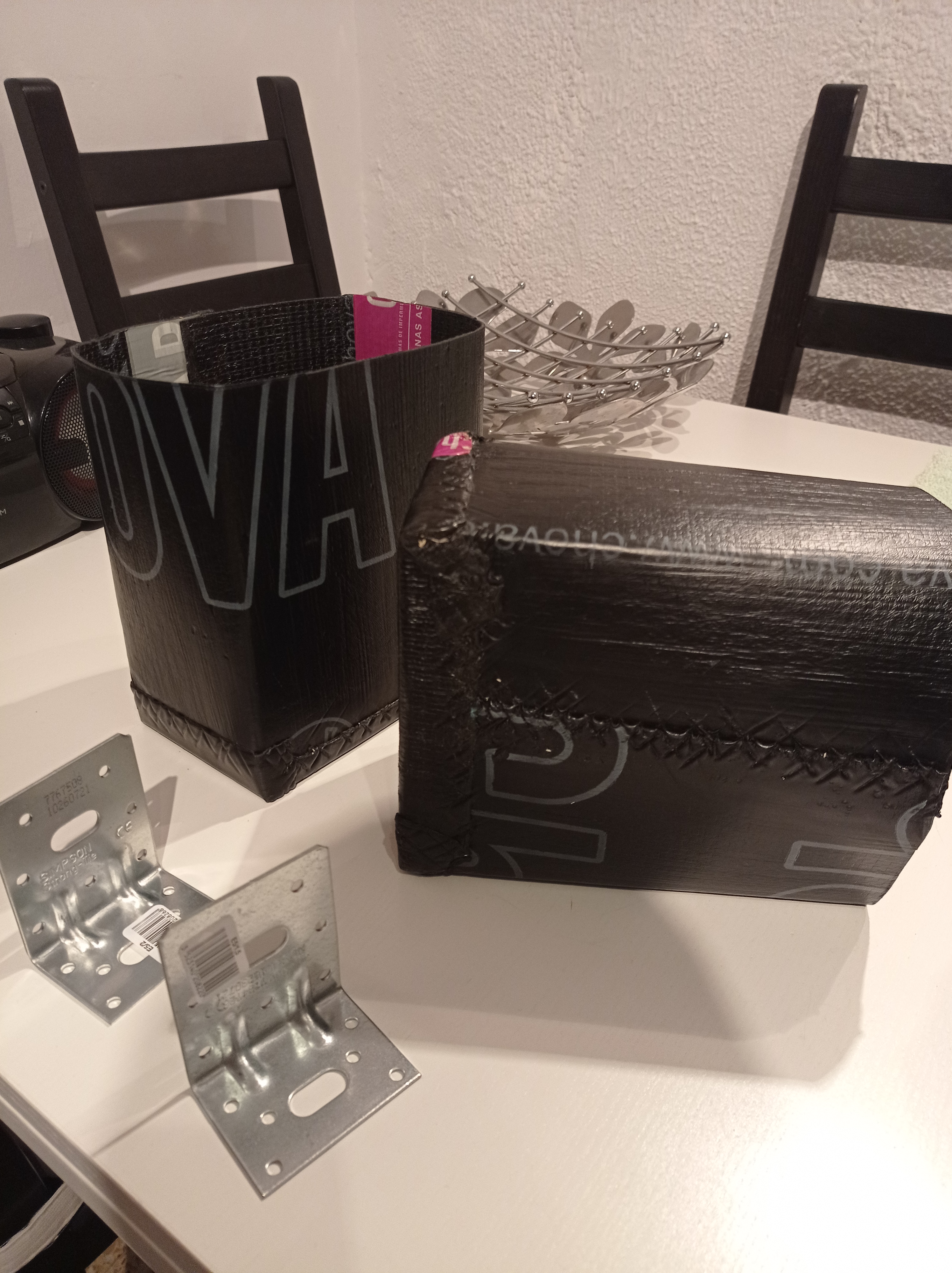

He hecho estos sombreros para la parte empotrada y le pondré esas escuadras atornilladas para que agarre con el mortero. Que os parece??
Ya que lo has hecho así, pon los sombreros, atornilla las escuadras y por último calienta bien la tela para que quede bien soldada a la viga
Los he hecho bien justitos los sombreros. He cogido un trozo de viga como “molde” y ahí he ido haciéndolos. Lo digo porque aún y así es necesario calentar la tela asfáltica a la viga??
