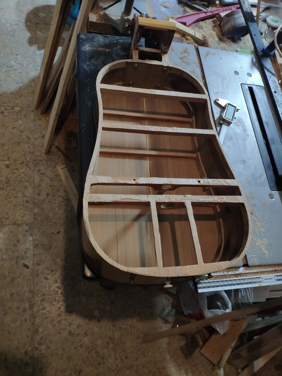

Así estaba la zanfona cuando empecé a desmontarla.

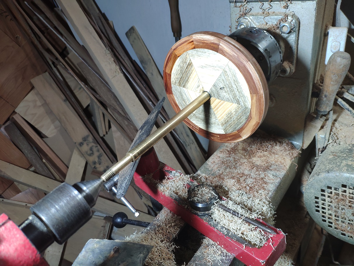

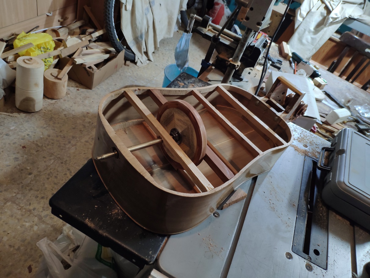

La cosa empezó haciéndole una nueva rueda, porque la otra tampoco estaba perfecta.

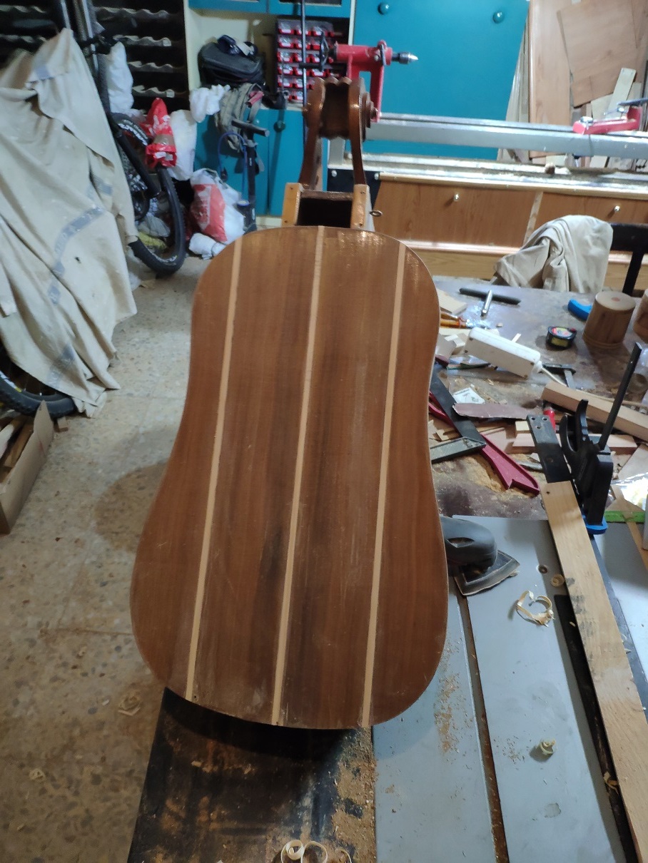

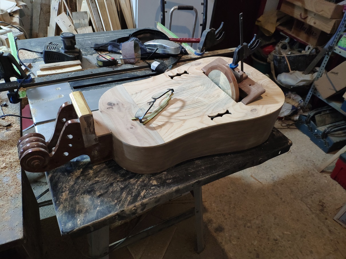

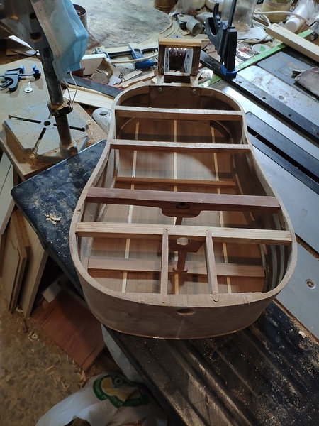

Luego ya desmonté la tapa superior y la lijé para quitarle todo el barniz que tenía, que por cierto, estaba totalmente cuarteado. Entonces comencé con la reparación de las rajas de la tapa inferior y a ubicar nuevamente la rueda, poniéndole rodamientos en el eje, que antes, tampoco tenía. También tuve suerte que las rajas de la tapa inferior estaban a casi la misma distancia ambas del centro (que también se había abierto). Fue sencillo arreglarla poniéndole tres tiras de madera clara que hiciese contraste.

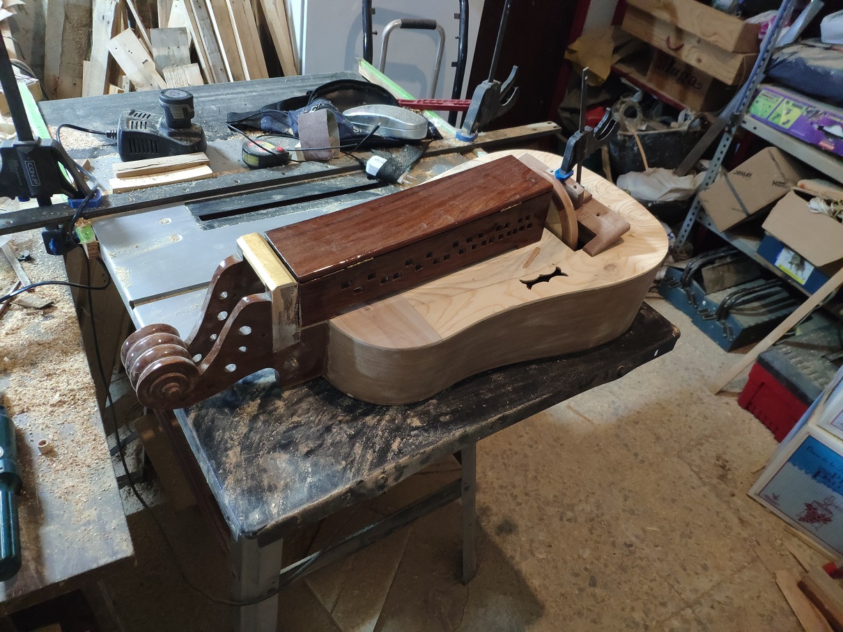

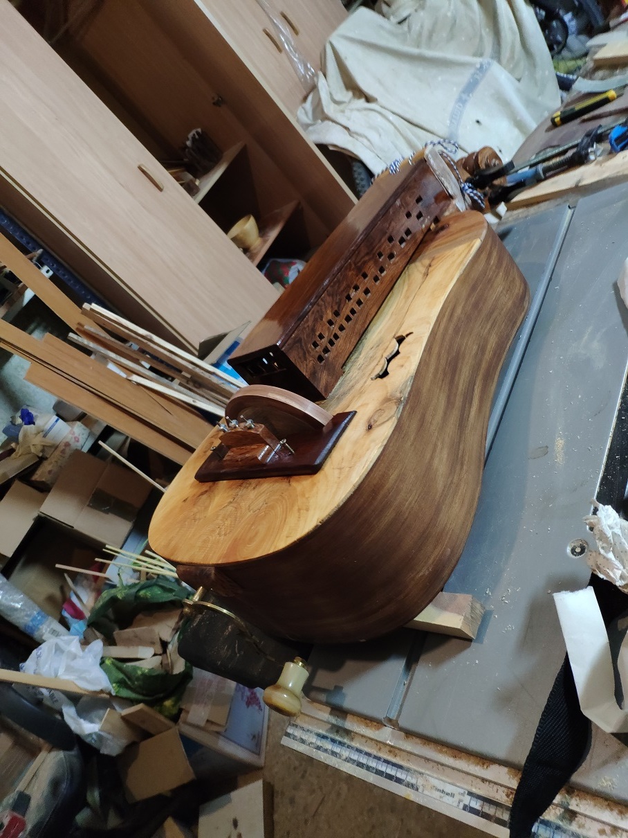

A continuación le hice una nueva tapa superior con madera que tenía por casa y le coloqué nuevamente el teclado. Como en este periodo de confinamiento no he pude hacerle un nuevo teclado por no poder ir al sitio donde tengo otras máquinas, opté por volver a ponerle el que tenía y posteriormente jugar con las espadillas para poder darle la afinación correcta.

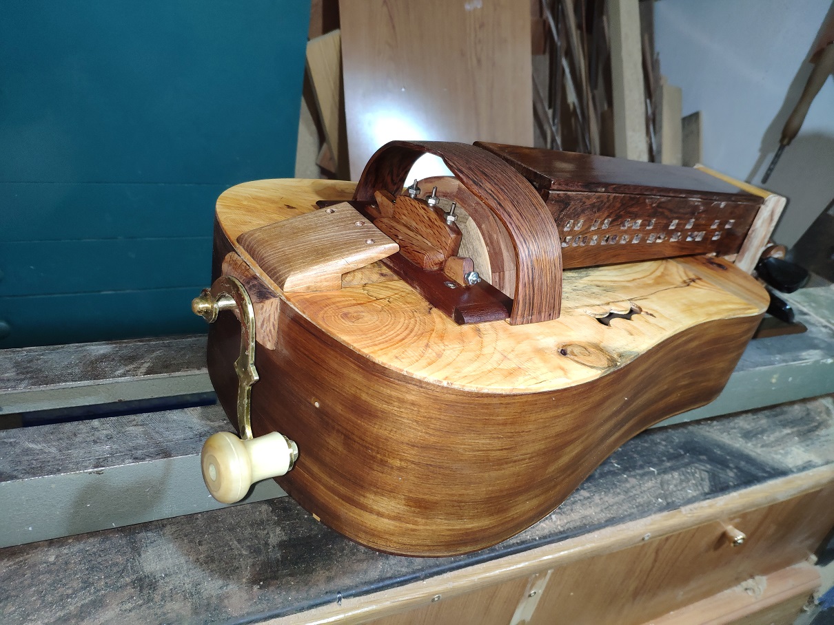

Por último vino la fase de barnizado.

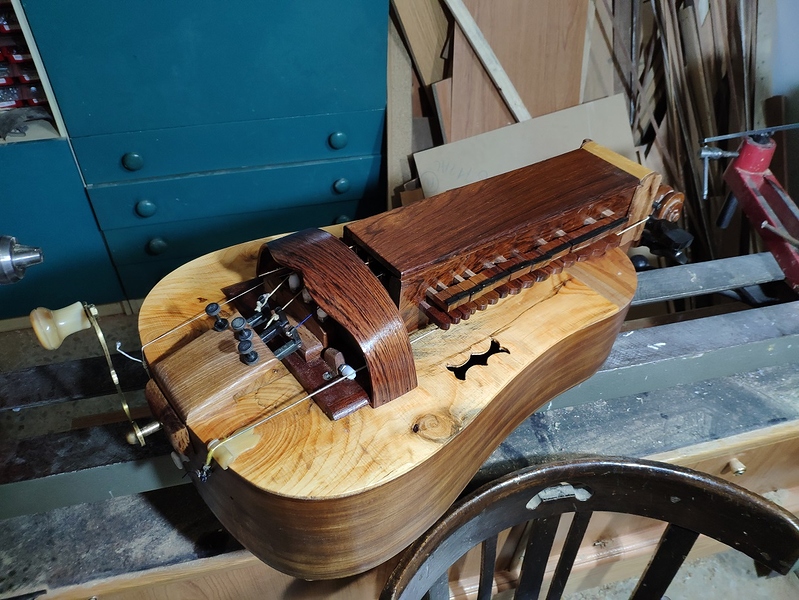

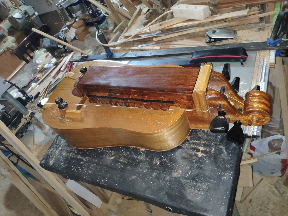

Y lo último acabó siendo la colocación de las cuerdas, los soportes de los bordones, la trompeta y la pieza que cubre la rueda.
Al final tiene buena pinta, pero la afinación no me gusta, así que, cuando pueda ir a mi otra casa donde tengo más madera y la sierra de cinta, repetiré el teclado. Ese tiene demasiada holgura para dar una buena afinación y además al cambiar la rueda de sitio y cambiar la distancia entre puente y cejuela, las espadillas tienen que estar demasiado inclinadas para sacar un buen sonido y no acabarse moviendo.
