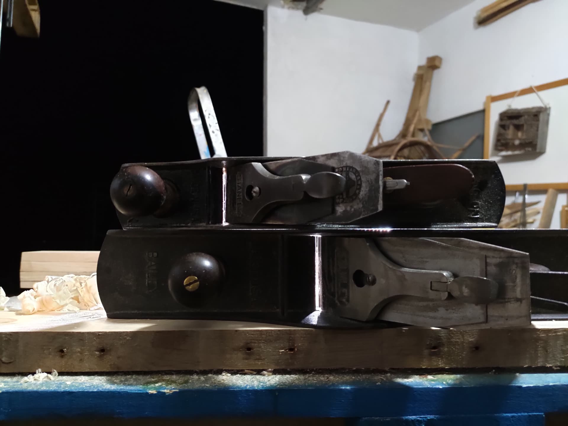

Bueno pues me he dado cuenta que el Bailey n8 los laterales no los tiene perfectamente planos, mas o menos donde tiene la boca de la cuchilla hay un punto de pivote en ambos lados, a ver, no es problemático en si porque utilizo reglas para comprobar la planitud, pero me sería mucho más cómodo y me ahorraría tiempo que el propio cepillo fuera plano, así no tengo que quitar cepillo, poner regla, quitar regla y poner cepillo otra vez, parece una tontería pero con la de veces que tengo que comprobar se me acaba iendo mucho tiempo.

Cuando te refieres a los laterales, te refieres a los laterales del cepillo o los bordes externos de la suela ( a la altura, como dices, de la lumbrera).
Y en ese caso, están más altos esos bordes o más bajos? Si están más altos es que la suela está ligeramente cóncava y sería el mejor de los escenarios.
Me temo que es un trabajo que tendrás que hacer tú mismo, porque, que yo sepa, nadie se dedica a estos menesteres.
Confírmame lo que te he preguntado y te cuento cómo lo puedes hacer.
Con los laterales me refiero a los laterales del cepillo, la suela está perfecta.
y si, a la altura de la lumbrera (Otra cosa que ya se, XD) tiene un punto de pivote convexo, voy a ver si puedo sacar una foto
A ver si se aprecia
Lija, lija y más lija… Hasta que duelan los dedos… :rofl: :rofl: :rofl:
Sí, que se aprecia. En el cepillado, yo creo que no debería afectarte. En los laterales, lo que se busca es planitud y que estén a escuadra con la suela, sobre todo si lo utilizas en una tabla de retestar o “shooting board”.
La forma de rectificar un cepillo, es frotarlo sobre un abrasivo que esté pegado a una superfice plana, bien un cristal grueso, bien un tablero de melamina. Lo mejor es rayar la superficie a rectificar con rotulador permanente o lapiz blando, pegar pasadas e ir comprobando cómo se van borrando, pero si la deformación es grande y siendo un N8, te vas a reir de las agujetas que tienes ahora, porque es trabajo pesado.

Primero: si solo utilizas ese lado para ver la planitud, utiliza una escuadra o regla de precisión decente…yo lo hago asi.
Si quieres rectificar eso en esa medida de cepillo y dejarlo a escuadra con la suela…es una locura.
Segundo: Si lo quieres para una mesa de tiro y eres diestro…en todo caso verifica el otro canto y si es concavo como ese y esta a escuadra con la suela…ni lo toques. Las concavidades son nuestras amigas!

@flexiones perdona había entendido que era el cepillo superior de la foto el problemático…si es el n8 más de lo mismo, yo ese no lo utilizaría para la mesa de tiro teniendo un n5 o 6…así que, no tocaría nada.
Además, se debe mirar la planitud de ese cepillo en toda su longitud…quizás tiene varios puntos en contacto tanto en la punta, en la lumbrera y en la parte de atrás del cepillo…
Por eso preguntaba si hay algún sitio donde se pueda hacer de forma profesional, porque ahora mismo creo que no tengo los materiales, conocimientos ni las condiciones para tocar ese cepillo y además de ese tamaño, y antes que cagarla, prefiero no tocar.
de momento tiraré con las reglas y las entreguardas aunque me parecía una fantasía poder girar el cepillo y comprobar planitud.
Si lo llevas a un taller de rectificados (los que planifican bloques, culatas, etc) puede que te lo “quieran” hacer, pero con casi toda seguridad te costará más que comprar un Veritas nuevo.
Es un punto solo (o más bien una zona pequeña) lo que te falla? Cerca de la base, a media altura, arriba?
Así como idea: lo mismo puedes usar solo la arista, en vez de apoyar todo el lateral. Es decir, usar la línea donde se encuentran la base y el lateral, si está lo suficientemente recta, poniendo el cepillo a unos 45°.
Si el punto de pivote que comentas afecta a la arista puedes ignorarme educadamente…
Pues no sabría decir exactamente, pero con el peso que tiene en cuanto la parte de la cama de la cuchilla vuela el cepillo se va, pesa mucho.
