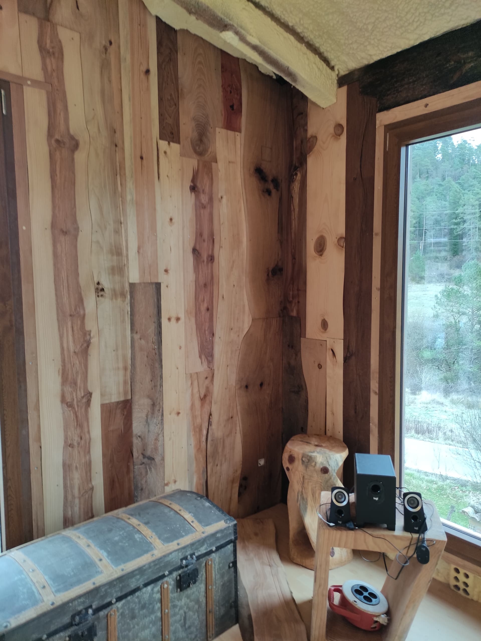

Hace ya dias que mi hobby es ir cortando maderas y pa la pared, primero inyectaron espuma y despues a poquito ir recubriendo con madera, a sido un trabajo de paciencia y monasterio 100 %, de paso he sacado a lucir mis maderitas, que tenia repartidas por todas partes.
Resinosas: Piñonero, pino blanco, pino rojo, pinasa, aveto, ciprer, tuya, picea
Frondosas: Chopo, encina, roble, haya, fresno, olmo, morera, arbol del paraiso, acacia de 3 espinas, lentisco
Frutales: Cerezo, ciruelo, melocotonero
Antiguas: pino rojo (supongo), roble, encina.

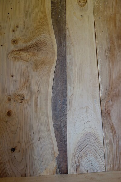

No hay ni una madera plana ni esquadrada, marca de la casa, todo esta cortado sin guia y ajustado con paciencia ahora quita de aquí ahora otra poquito y aun otro mas, de esta manera sin prisas he logrado que al ponerlas se tocaran unas con otras.
Las herramientas motosierra para sacar tablas, y para cortar cerca de la medida que tendra en la pared, la garlopa electrica para sacar las marcas de la motosierra.
Herramientas manuales para ir acercandose a la medida final:
Sierra de bastidor, azuela o cuchilla devastadora para cortar cantos rectos, para terminar y dejar el canto completamente recto con cepillos y finalmente garlopa, si la parte recta no tiene salida pues toca utilizar cepillos, bastren y formon
Cantos curvos, recortar con sierras y afinar con bastren y formon y mucha paciencia, en caso que la curva sea poco pronunciada puedes cepillar con cepillos cortos y asi podras emparejar mejor el corte de la siguiente tabla, ya que podras utilizar el mismo cepillo.

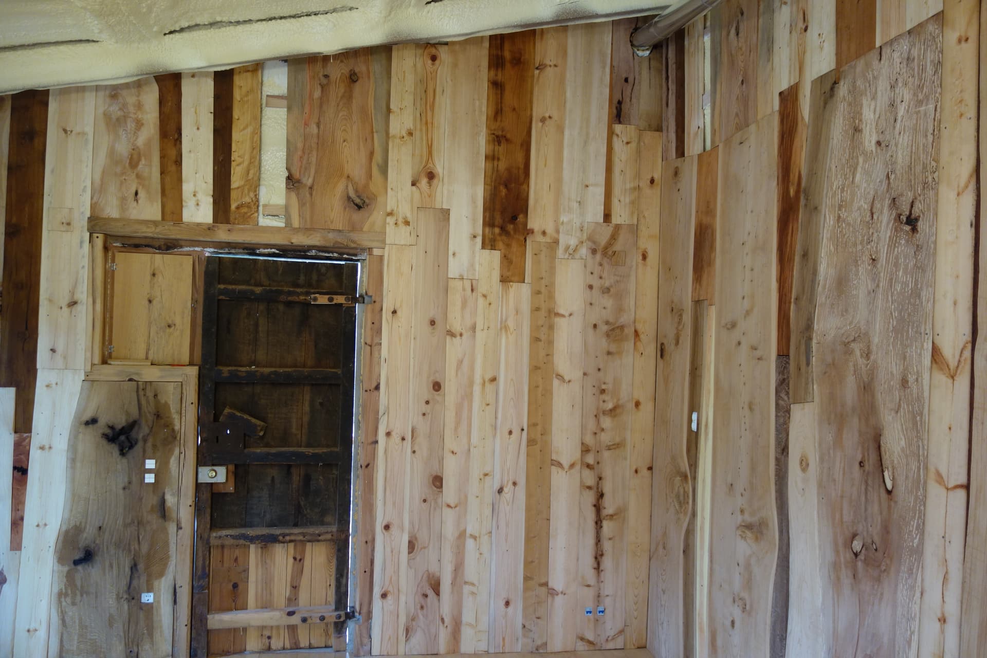

Los cantos y testas casi todas estan en pendiente para la paret de esta manera las maderas apoyan a la pared es decir se aguantan solas, es mas facil ajustar y supongo que al moverse la madera pues puede absorver mejor la fuerza de empuje.
No tiene ningun diseño simplemente es intentar aprovechar el maximo de la tabla y que no se toquen horizontalmente dos maderas del mismo tipo, intentar que las maderas que llegan al suelo sean fuertes.

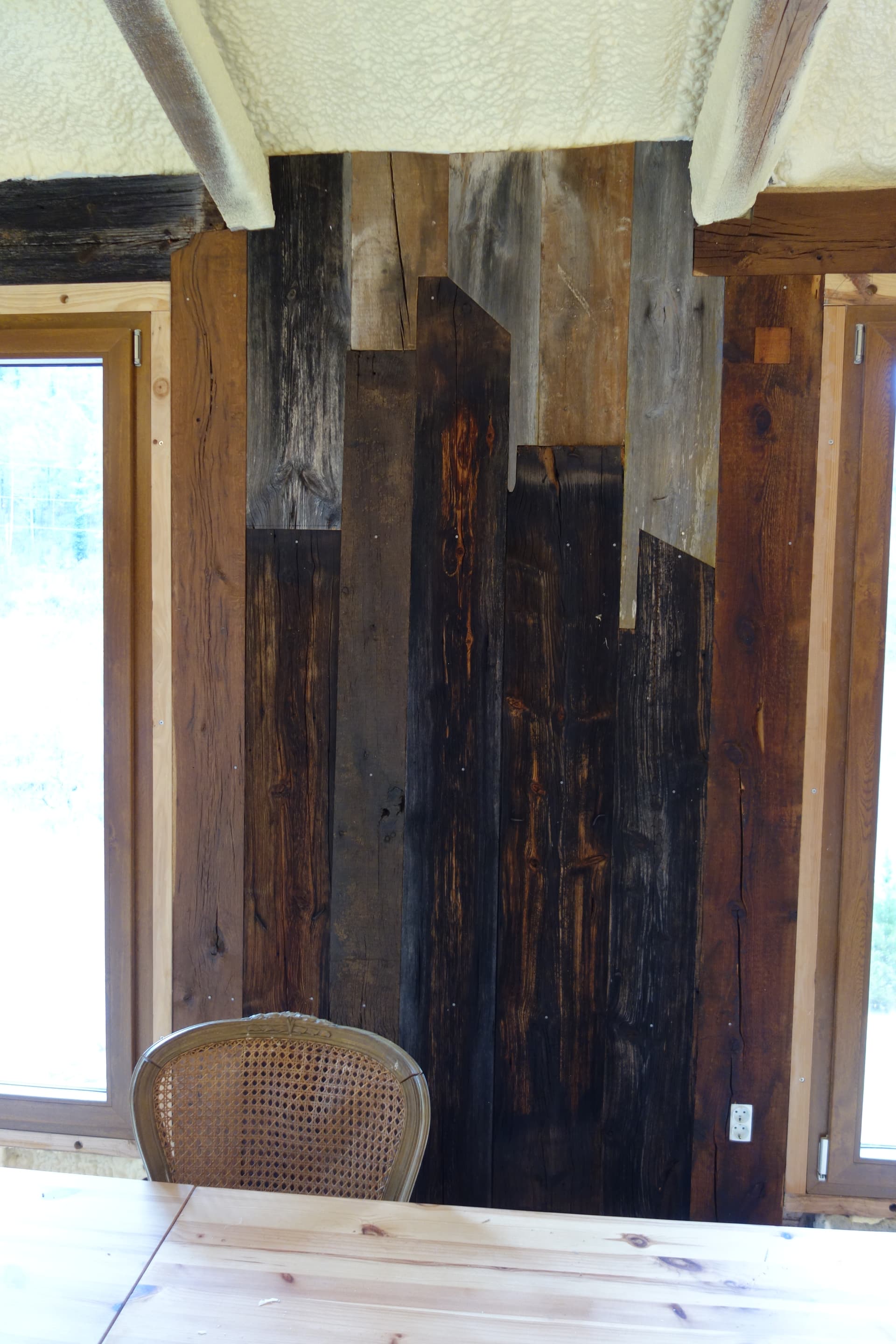

Nos guardamos dos partes con maderas antiguas para tener un recuerdo del trabajo anterior, con la ventaja que estas seguro no se mueven.
He montado las maderas secadas a l’exterior o a cubierto pero menos aislado que donde las coloco, con intencion de que en todo caso se reduscan un poco, de todas maneras la paret larga de 10m he puesto unas maderas horizontales para partir el movimiento en menos de 5 metros.
En esta foto se miran mareras antiguas, roble, encina y seguramente pinus silvestre o pinasa. Los cortes quedan asi de ir aprovechando lo maximo los tablones a la que se desvia mucho o esta mal conservado corto. Las de arriba son al natural aun las tengo que clavar i poner gasoil.
Esta parta ya tiene unos meses y no se ha movido nada, solo un roble se ha encogido un poco pero no es por la humedad sino que para poderlo poner a la paret tuve que enderezarlo mucho quitano mucha madera y aun se esta acomodando a las nuevas fuerzas.
Espero que les guste si mas no esta fuera de lo comun
