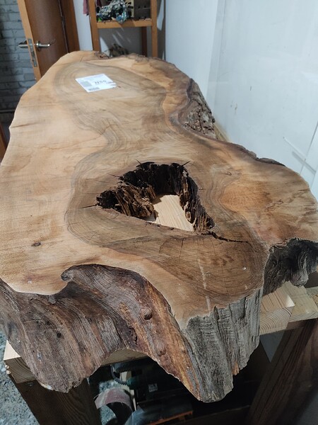

Resulta que ha llegado a mis manos una rodaja de madera de nogal chulísima para hacer una mesa de “sofá”
El problema es que no está rectificada, tiene un poco de forma de patata chip, ya sabéis. Y hace 60cm de ancho, por lo que no entra en la mayoría de regruesadoras

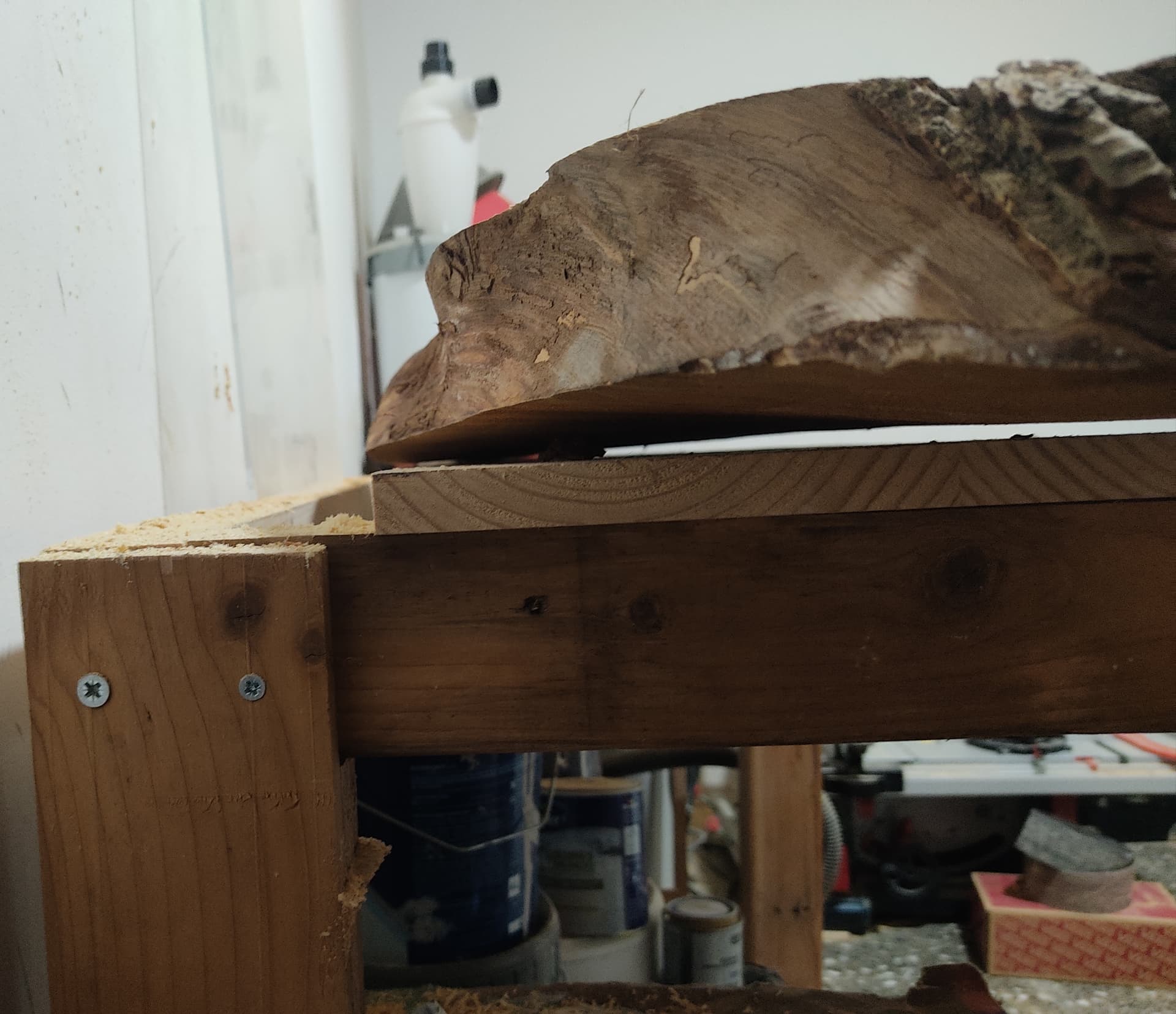

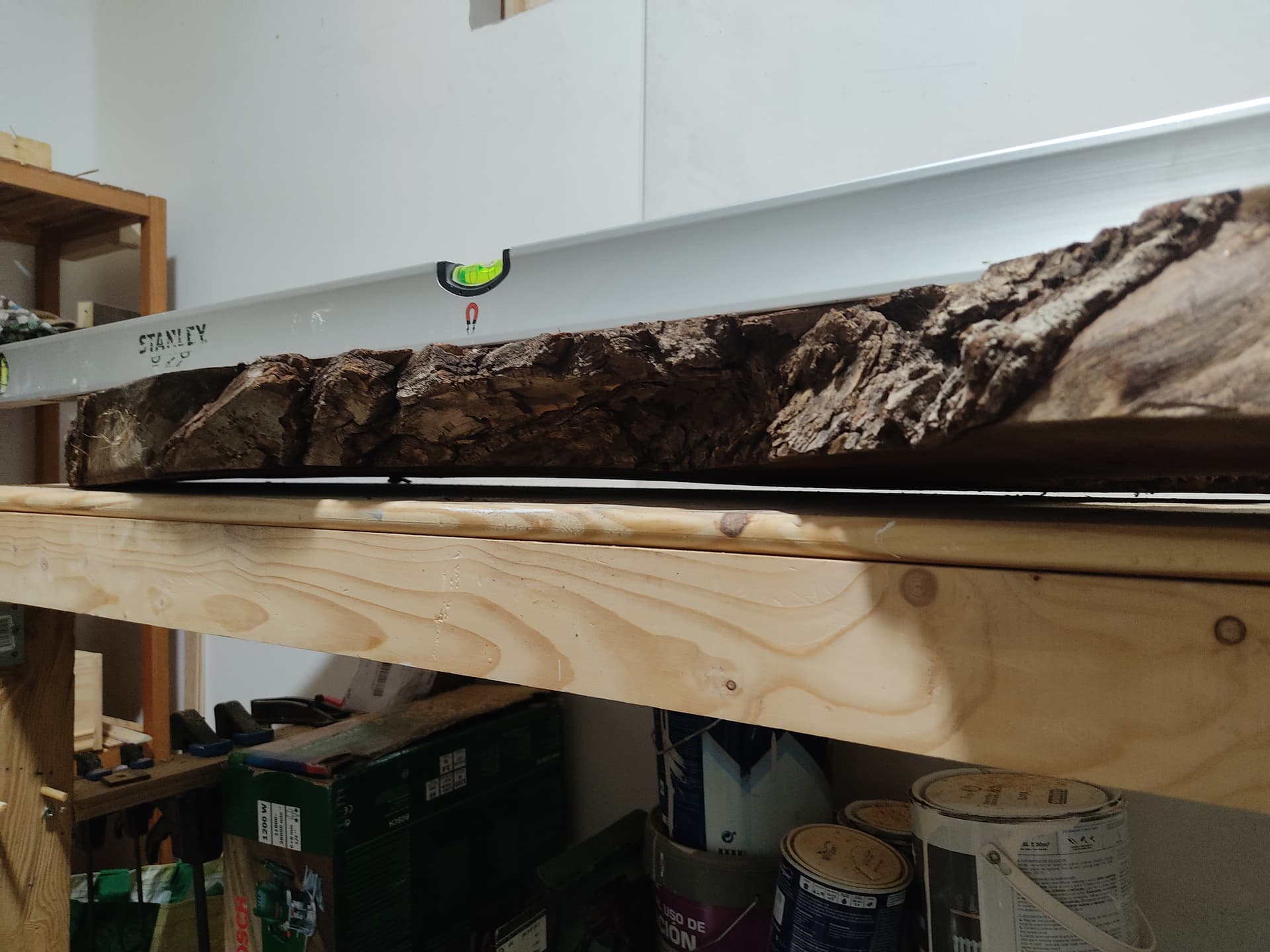

Unas fotos de la papa para deleitarnos…
Buenas, gracias a todos por las aportaciones
Tengo fresadora, y la guía hecha aunque con menores dimensiones
Podría hacerla de nuevo más grande, pero me da un nosseque cuando pienso en hacerlo yo, es la pieza más grande que voy hacer y no quiero cagarla

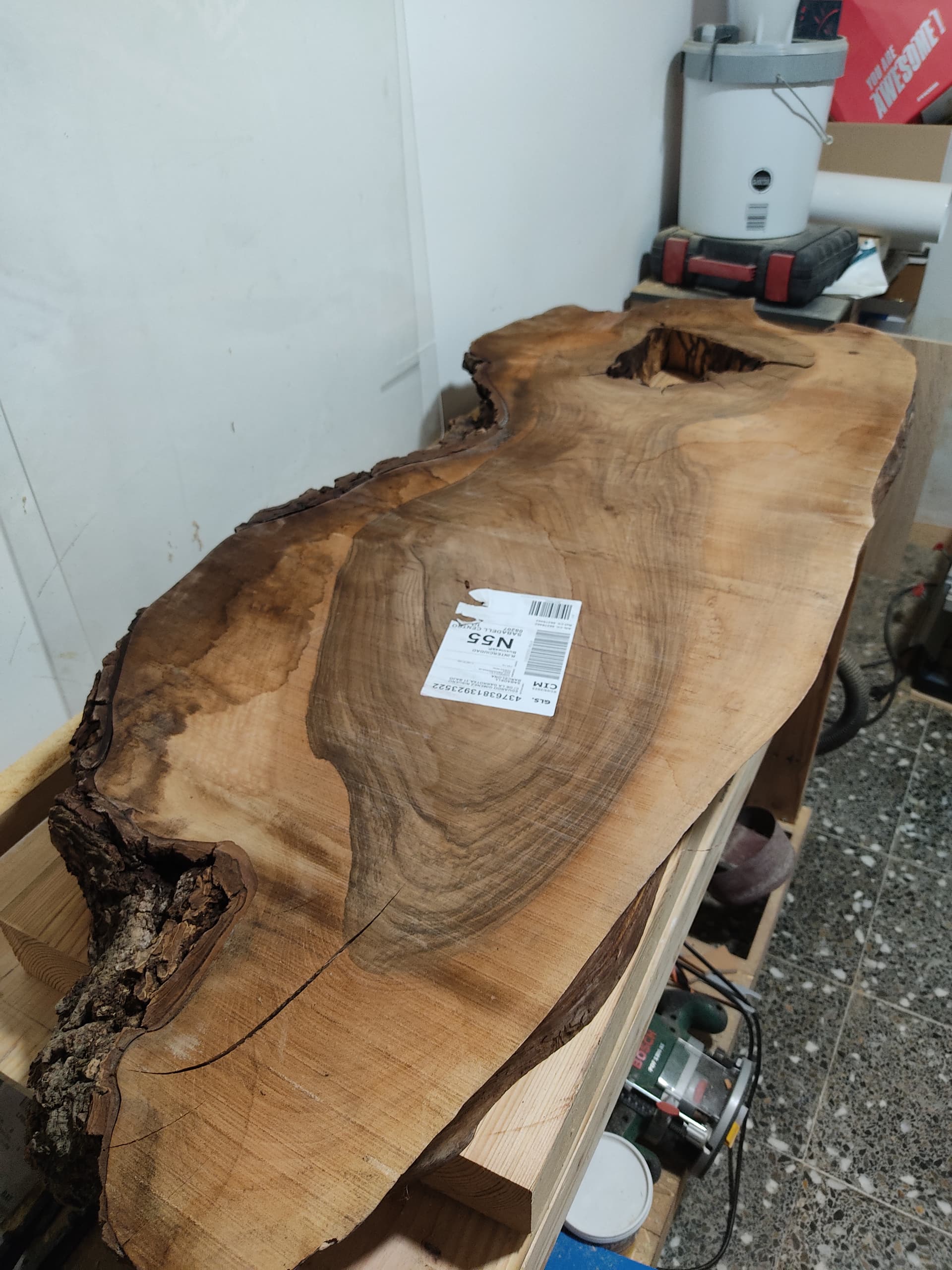

Aquí la papa frita
Mañana tengo visita a un coworking de estos para que me informen, ya os contaré
No se aprecia mucho la ondulación, ya subiré alguna foto más
Lo que si se aprecia es la fresadora ahí abajo xDD
Dice que papa frita … Eso es un chuleton de okelan !!!

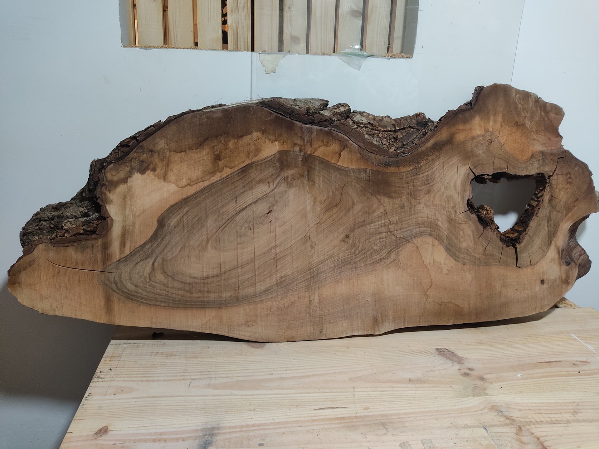

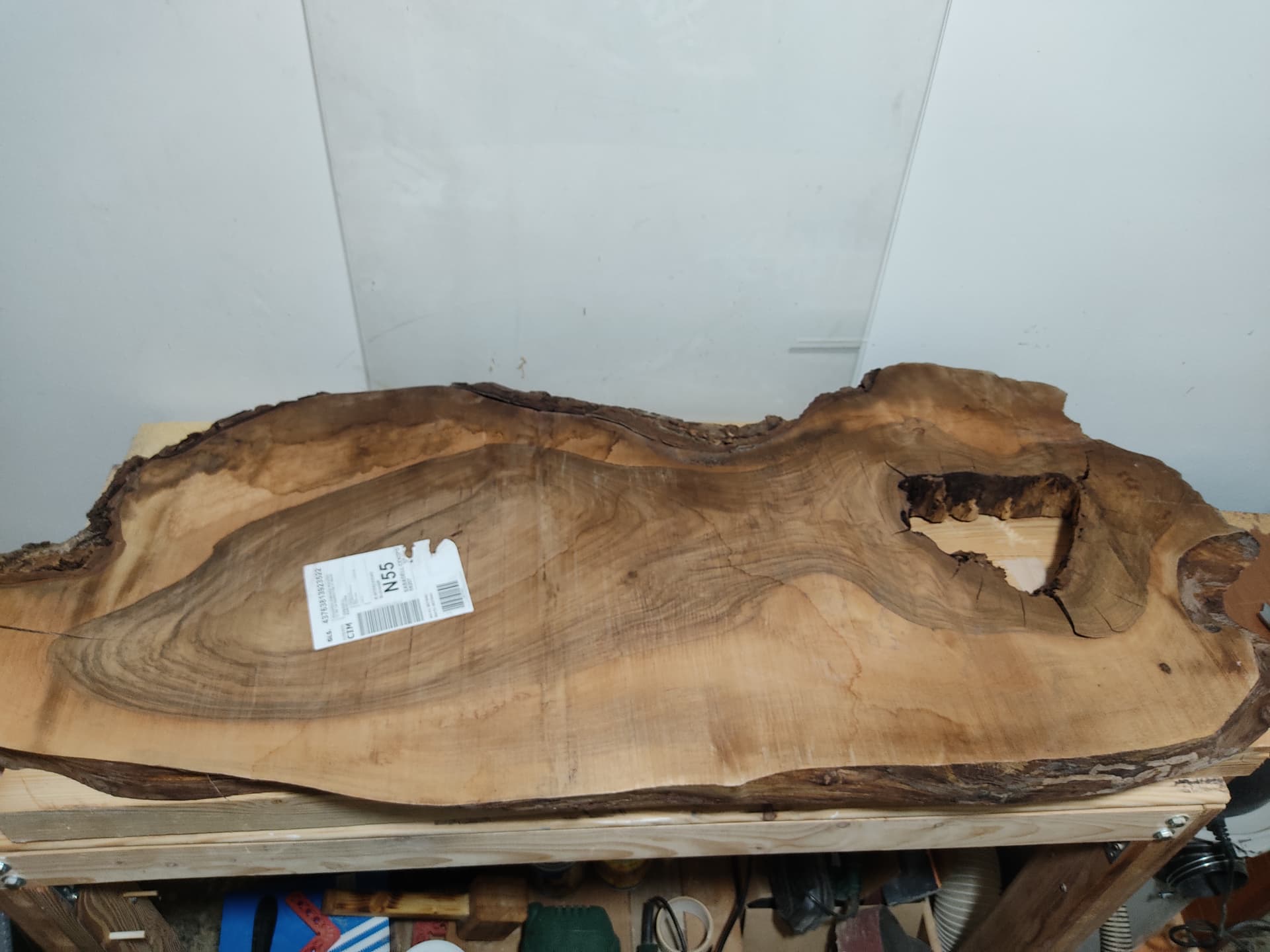

Chuletón la verdad que tiene buena forma, le quité el hueso ya xD

Paso un par de fotos más del chuleton
