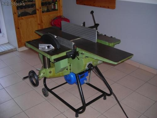

Cepillo Supa restaurado

Yo tengo una vieja elu que compré de segunda mano y que va como un tiro, cepillo y sacadora de grueso. No hay CE que valga, eso sí.
Para ciertas cosas me gustan más las máquinas viejas; hierro fundido, hechas para durar, mantenimiento mínimo, las hilux de las máquinas.
