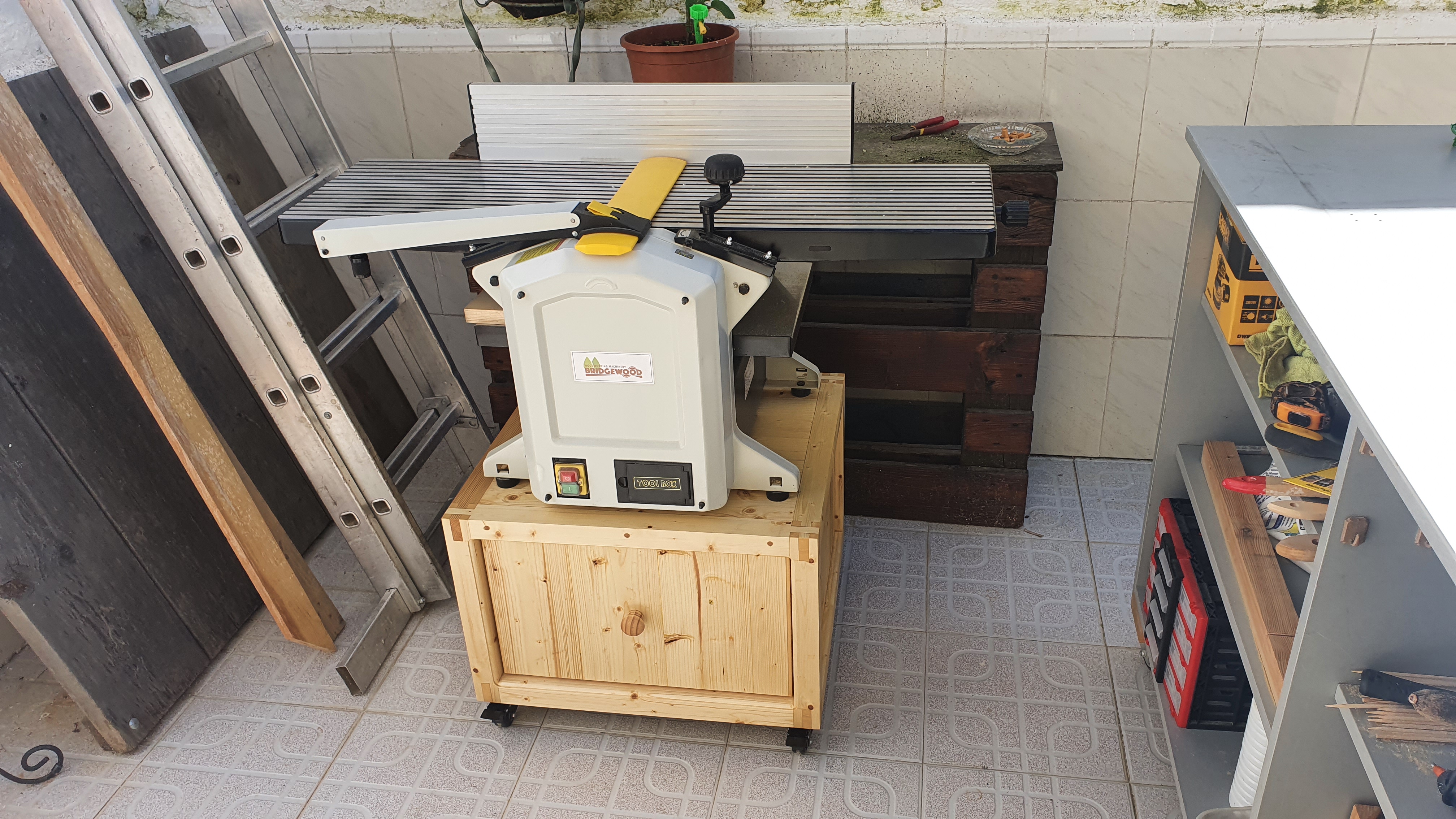

Aún no la he recibido. Ya veremos como funciona. Sé que hace ruido y tira virutas por todos lados, pero pienso utilizarla en la terraza al aire libre, que es bastante amplia.

La terraza la vas a poner bonita de serrin , fijate en la manguera de aspiracion como se ve pasar el serrin
Yo un piso para meter una máquina de estas… Puedes tener problemas.

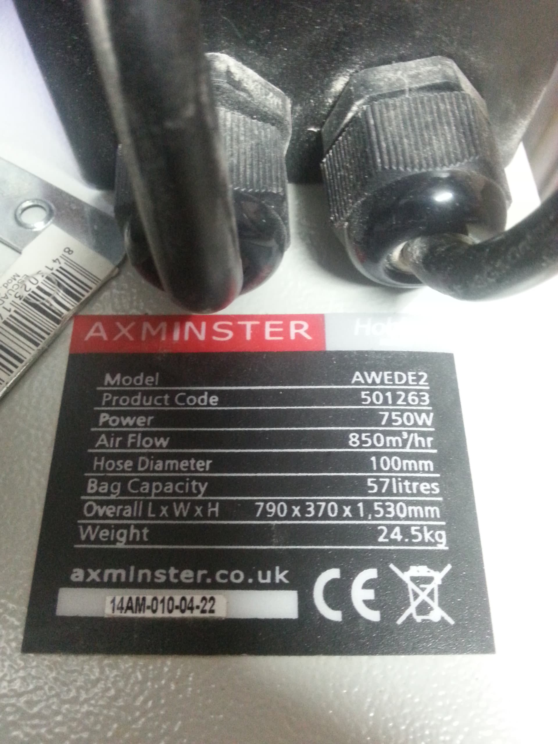

@nublotara , qué aspirador llevaconectado en el vídeo y qué potencia tiene? Parece que aspira bien.
Pues es un axminster de 1cv, concretamente este
Recoge bien, pero ahora con mas tramo de manguera se nota un perdida de aspiración. En ese video tenia un tramo de 3mts.
Estoy pensando en pillar uno de 2cv y mas caudal
¿Qué diámetro tiene la salida de la máquina a la que conectas?
Depende…
El regrueso metabo es de 80mm
La k3 y la A3, son 120, con un reduccion a 100mm, que es lo que tiene el aspirador
Luego como se ve en la “Y” de la foto es una conexion normal, de 35mm para las lijadoras y la domino
Ya, es que eso de las variaciones de diámetro de salida a toma siempre dan morcilla.
Lo se, a mas estrecho menos fuerza, aunque este aspirador con 850m3/h, no ayuden mucho tampoco
