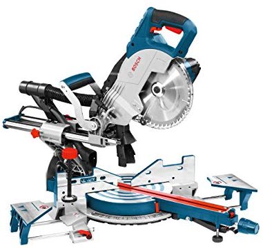

Hola Pablo,en este enlace, ampliando la foto de la carcasa puedes ver un tornillo negro con un pomo a la izquierda de la marca Bosch en rojo que es el tope para que el disco baje lo que tu decidas moviendo hasta hacer tope cuando bajas la herramienta.En este modelo esta mejor que en el mio ya que este tiene un pomo y mi maquina un tornillo allen y de recorrido mucho menor.
Esto lo veo util para hacer mortajas.
Mi maquina es el modelo inferior, pero acabo de ver que le han cambiado las siglas,siempre hablo de Bosch.
Claro que otra marca podria no traer este útil pero veo que es facil adaptar un injerto que haga de tope regulable.

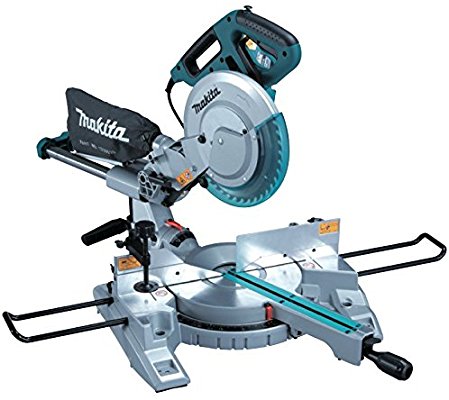

La quiero un poco para todo, trabajos caseros la mayoría pero veo que la de disco pequeño me puede quedar pequeño para muchas cosas. La de 254 la veo como el tamaño más versatil y lo que tengo claro es que sea telescopica, para sierra de mesa prefiero tener una a parte solo para eso. Me gusta esta:
Pero se escapa de presupuesto un poco.
No tengo ninguna de esta marca pero si varias maquinas portatiles y nunca me han fallado y yo la tendria en cuenta.
Gracias virutas tiene muy buena pinta, no se porque me gusta más bosch pero esta makita por el tamaño del disco y por el precio puede que sea la que compre. Un saludo.

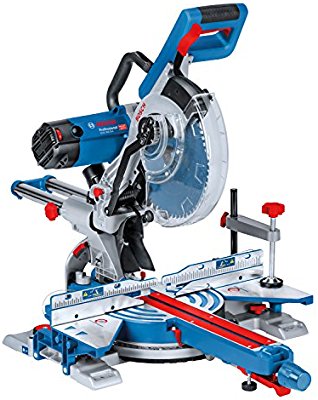

Como ya te han comentado los compañeros todas las ingletadoras tienen un ajuste de profundidad del corte, si lo que deseas es sólo ranurar deberás cortar de atrás hacia adelante, se astillará menos. Algo importante es estos equipos es el maneral donde está el interruptor, es mejor que esté en forma vertical como el de la Makita que muestra Virutaibz, o la Bosch de Proteus. A veces necesitamos invertir las manos (sujetar con la derecha y apretar el interruptor con la izquierda) para algún tipo de corte y tener el maneral horizontal lo hace algo complicado.

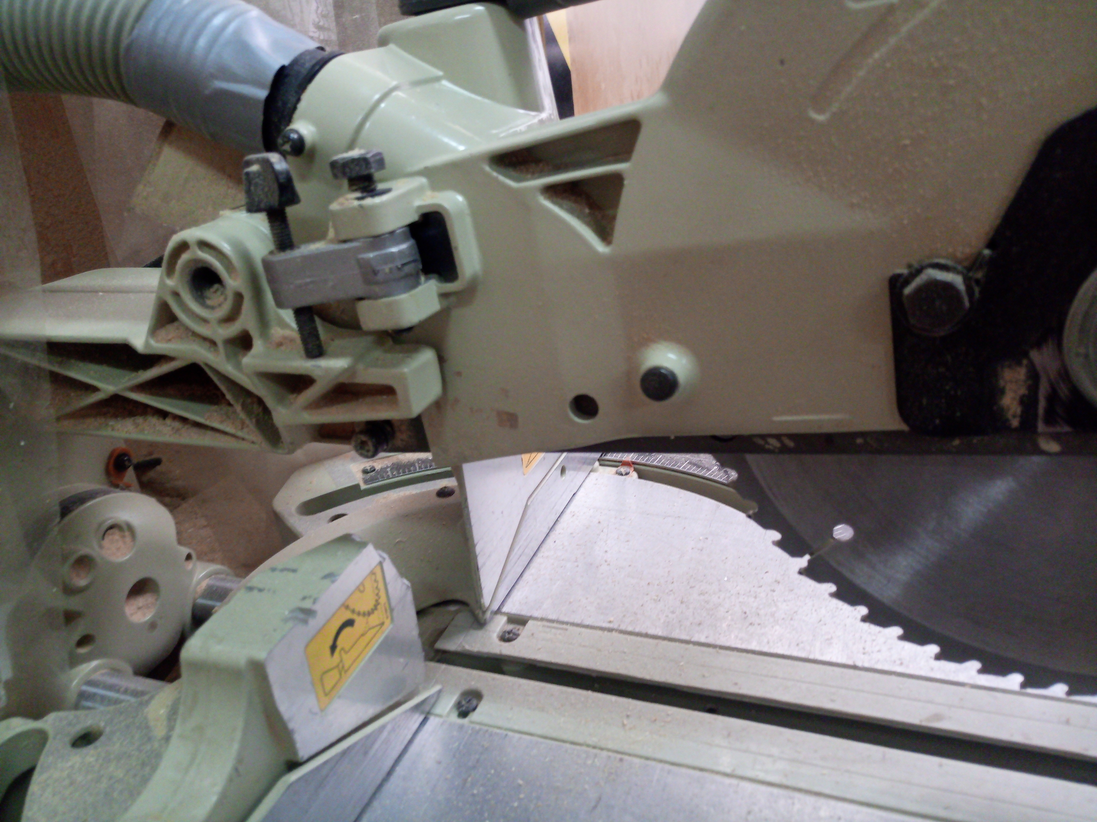

Yo para que no salga el serrín lo tengo así puesto , además del aspirador.
Y el tornillo para regular la altura en esta máquina es bastante fuerte, yo asta esquijero las espigas aquí.

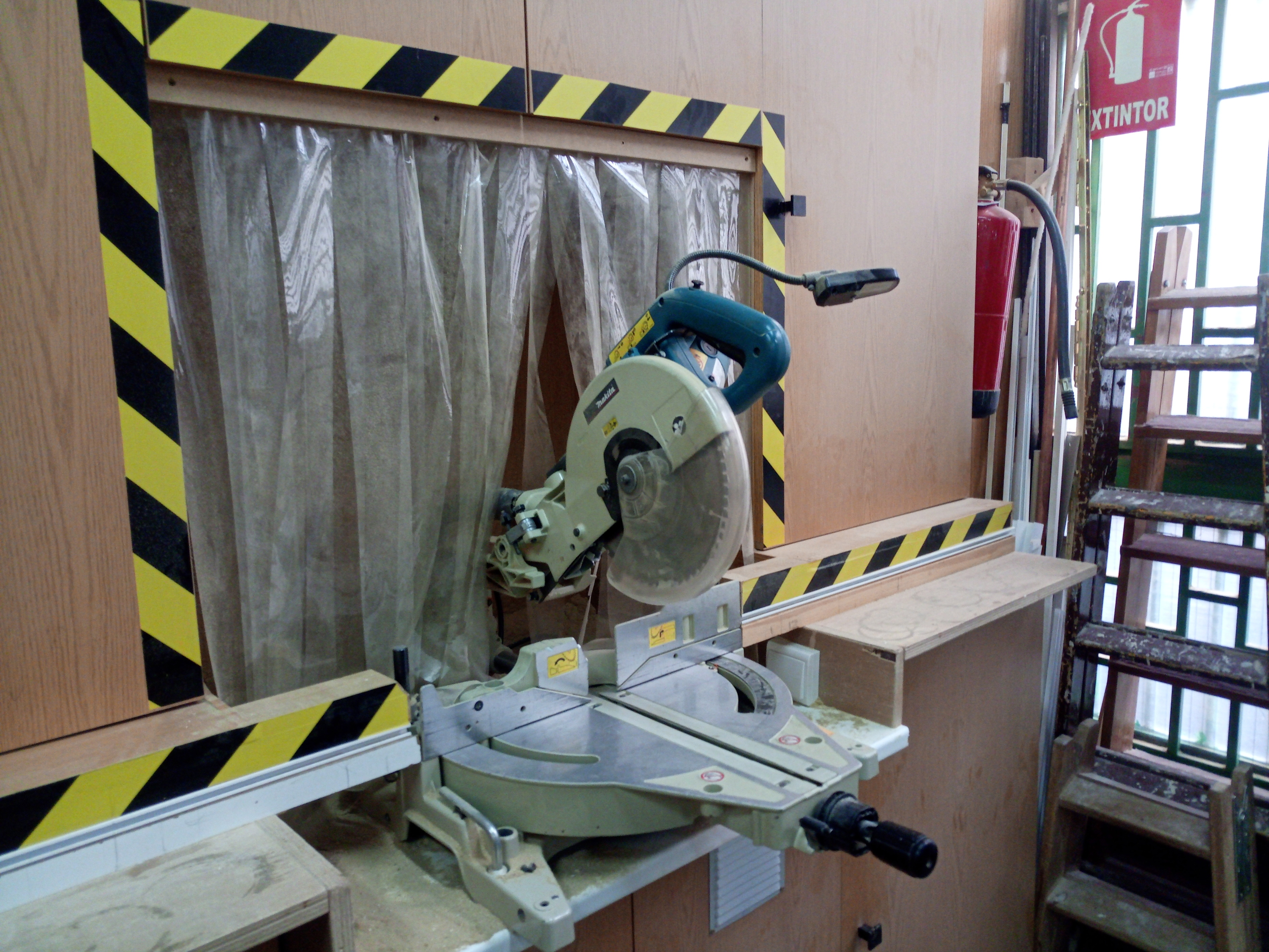

Lo de la cinta aislante empatando el tubo de aspiración es universal en los talleres.
@A_Pavon el espacio detrás de la máquina, el que está tras los tableros, es aprovechable o muerto? Son armarios?
Buena idea la del tope que se desplaza, si no tienes que andar roscando y desenroscando. Segun que cosa hagas con solo desplazar puedes llegar al tope de fondo o el de ranurar.
Tomo nota para mecanizar mi maquina.
Buenas…
Es cinta americana que da mucho más caché…
, haber cuando se ponen de acuerdo los fabricantes de mangueras y lo diseñadores de la salida de serrín que siempre hay que hacer apaños.
Detrás de la ingletadora a mí no me entra nada, es el abanico que hace el brazo al girar, aparte está con polvo, por eso la cortina de plástico que tengo puesta y quita muy bien que salga el serrín hacia fuera.
Hola, yo tengo esa misma de Bosch, y tras calibrar el inglete que venía unos mm mal, la maquina va de lujo, y que el disco sea pequeño a mi no me afecta en nada, tiene una capacidad de corte bastante grande, 31 cm. Para cosas más grandes meto la circular con guia. (estoy a la espera de comprar una sierra de mesa).
