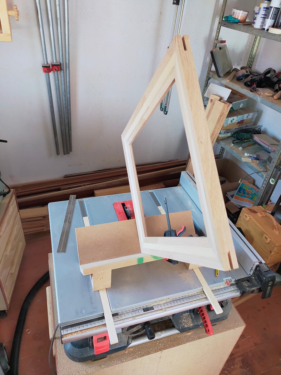

Una duda que me surge, las ranuras para los refuerzos como las has hecho.
Saludos enhorabuena de nuevo y gracias.
Buenas @Trasgu me alegra que te haya gustado, en cuanto a lo de las ranuras, las hago con una guía que me hice para la sierra de mesa. En esta foto se puede ver
Si quieres verla con más detalle cuando esté por el taller le echo unas fotillos pero vamos que no tiene mucha ciencia y en internet puedes encontrar como hacerla
