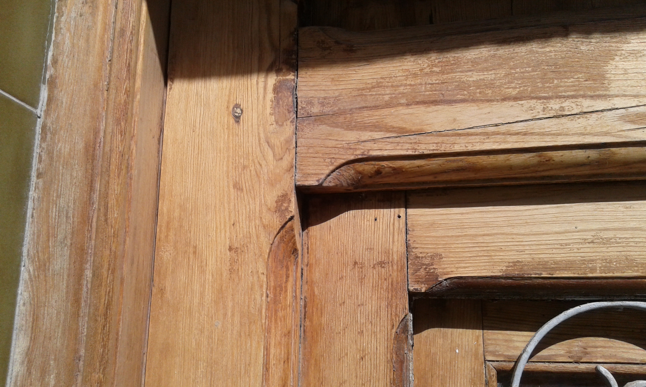

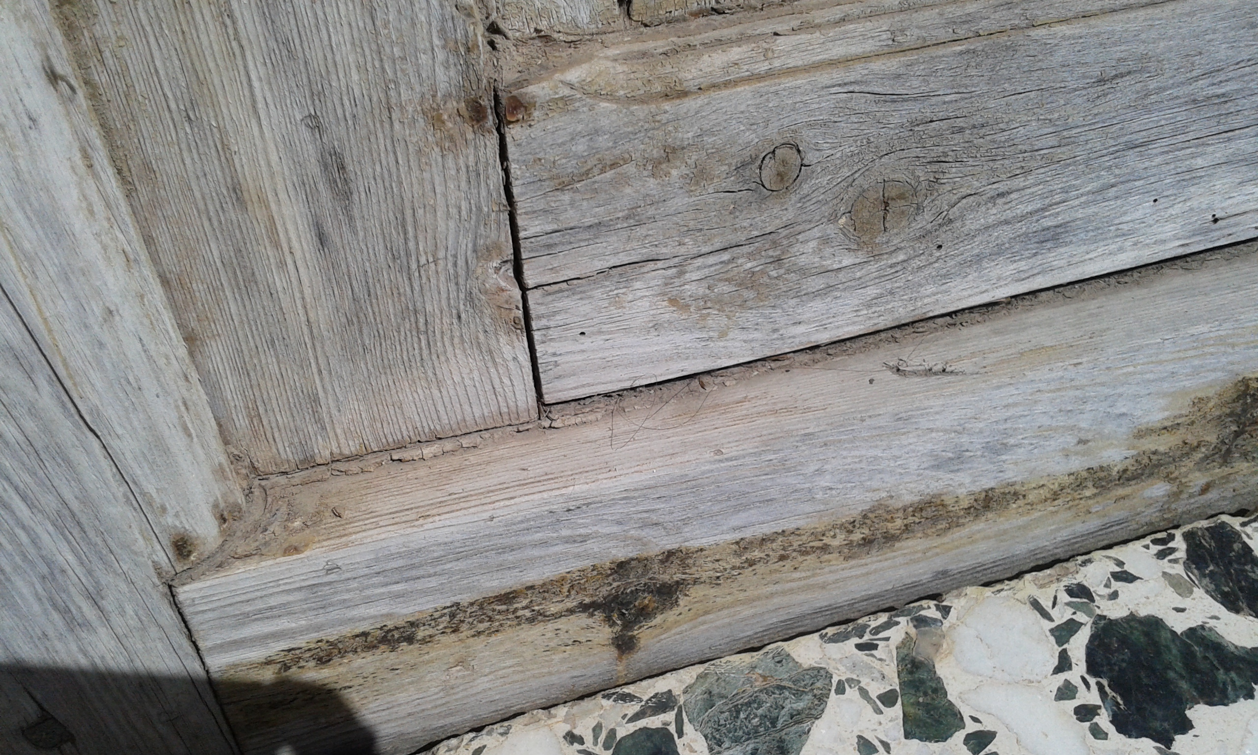

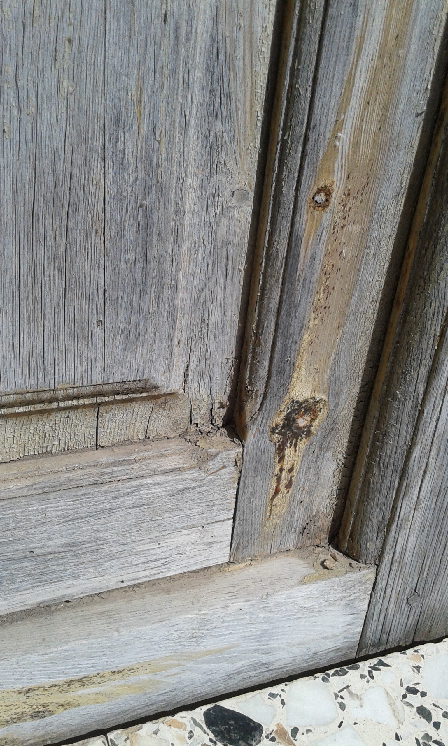

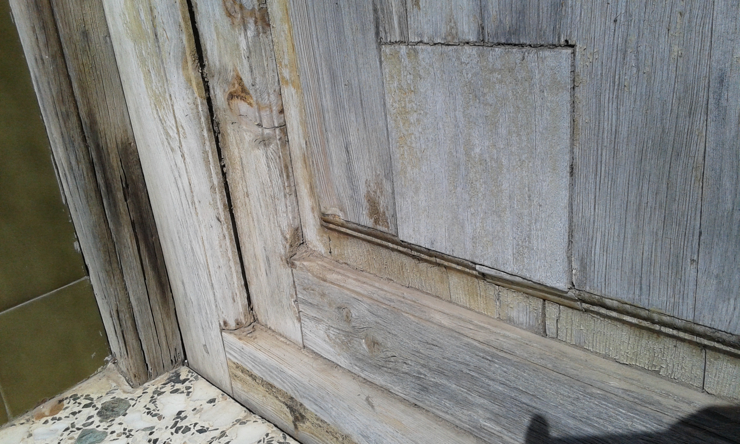

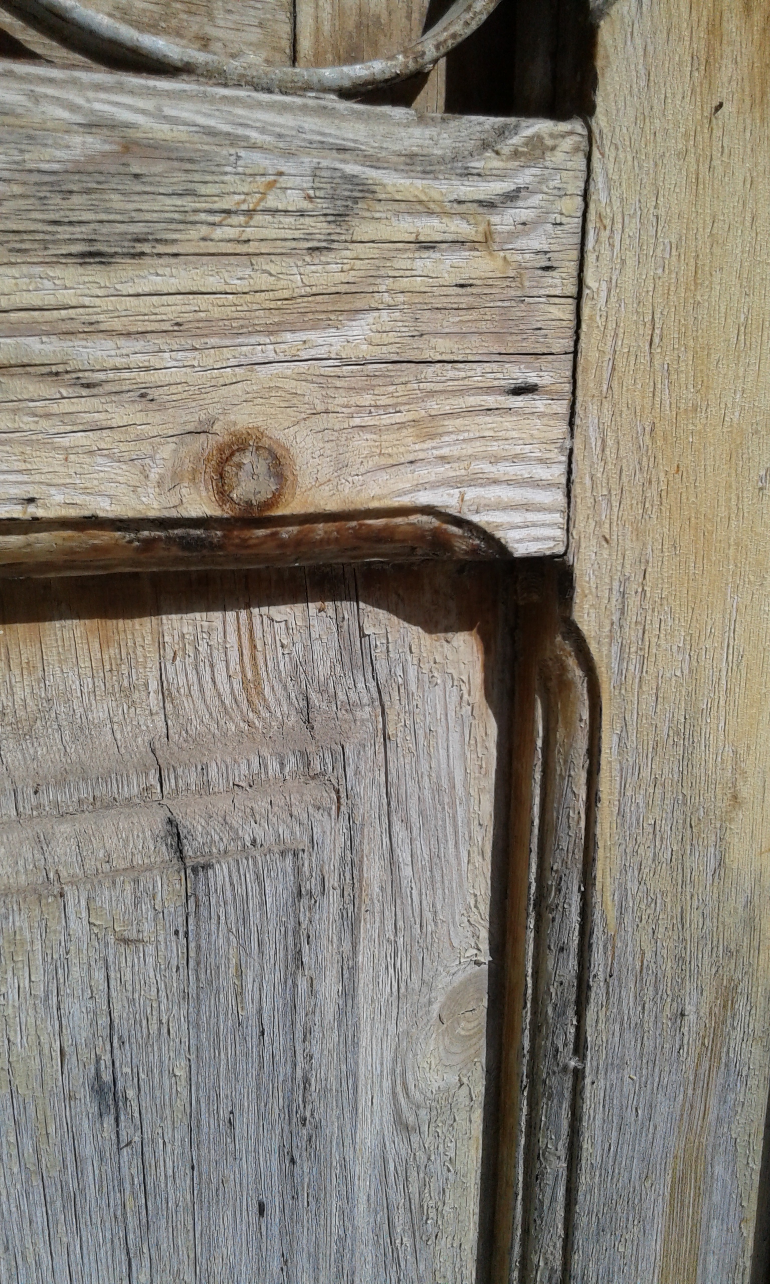

Disculpad por la tardanza en contestar, pero por fin puedo subir algunas fotos
La que se ve más rojiza es de la zona superior, que no está casi afectada. Las demás de la zona baja, donde ser ven los problemas que os comento.
La puerta es de madera maciza de 7 cm de grosor, y en los cantos se aprecia que la zona reseca afecta sobre todo a los 2 primeros centímetros. El interior de la puerta está perfecto.

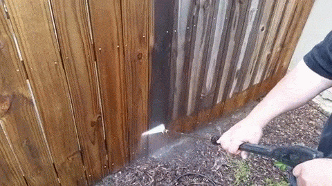

Lo primero, si tienes una máquina de limpiar con agua a presión deberías empezar por ahí :slight_smile: Por supuesto no va a cambiar lo de las grietas, pero mucho de lo que se suele achacar a la luz del sol y el agua es sólo roña:
