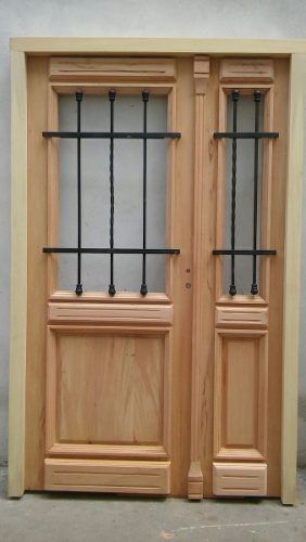

Tienes pasamanos y barras de metal ya perforadas para barrote de 16 mm con un pequeño soldador y una radial yo me apaño.
Si quieren más perfección que lo prepare el herrero.

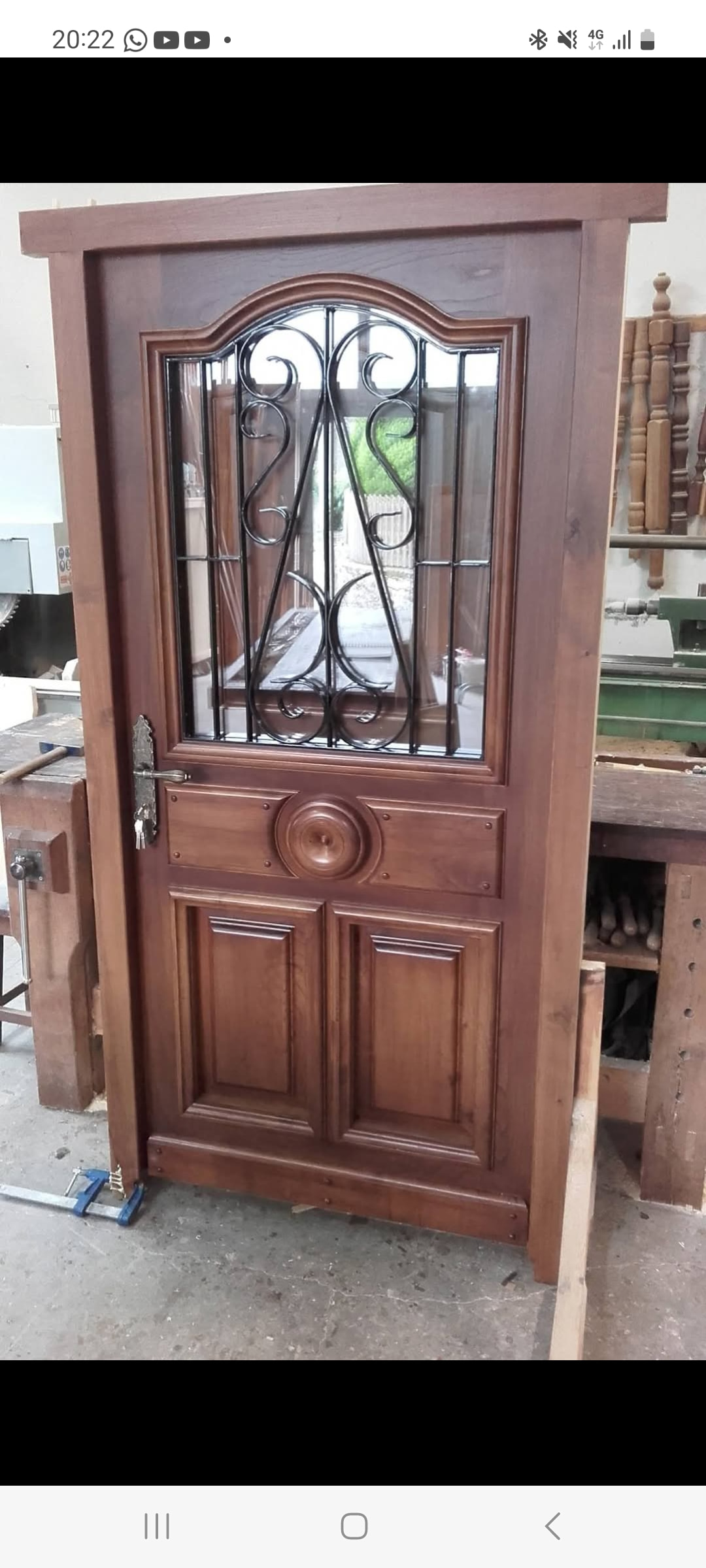

Esta es la ultima que he hecho. Mando hacer una reja con “marco” que solo sea atornillar a la madera
Tambien he hecho alguna que le sueldan una varilla roscada y le haces 4 taladros a la puerta y la atornillas por dentro colocandole unas tuercas de esas ciegas esfericas
Que chula, y esas de atornillar se atornillan por dentro donde va el rebaje del cristal? Ahora que lo veo parece que va en el espacio que queda entre el rebaje y el exterior.
A cuanto te están cobrando esa reja? Ya es complejilla aunque no lleve forja como tal.
Y aprovecho, esas molduras van encoladas y clavadas?
Es solamente estetica, va atornillada en el espacio que queda libre desde el vidrio hasta la cara exterior. Me la hicieron por 60 €.
Las molduraa van encoladas
Joe pues me parece baratísimo, a ver si a mí me cobran lo mismo :rofl:, ya os contaré
