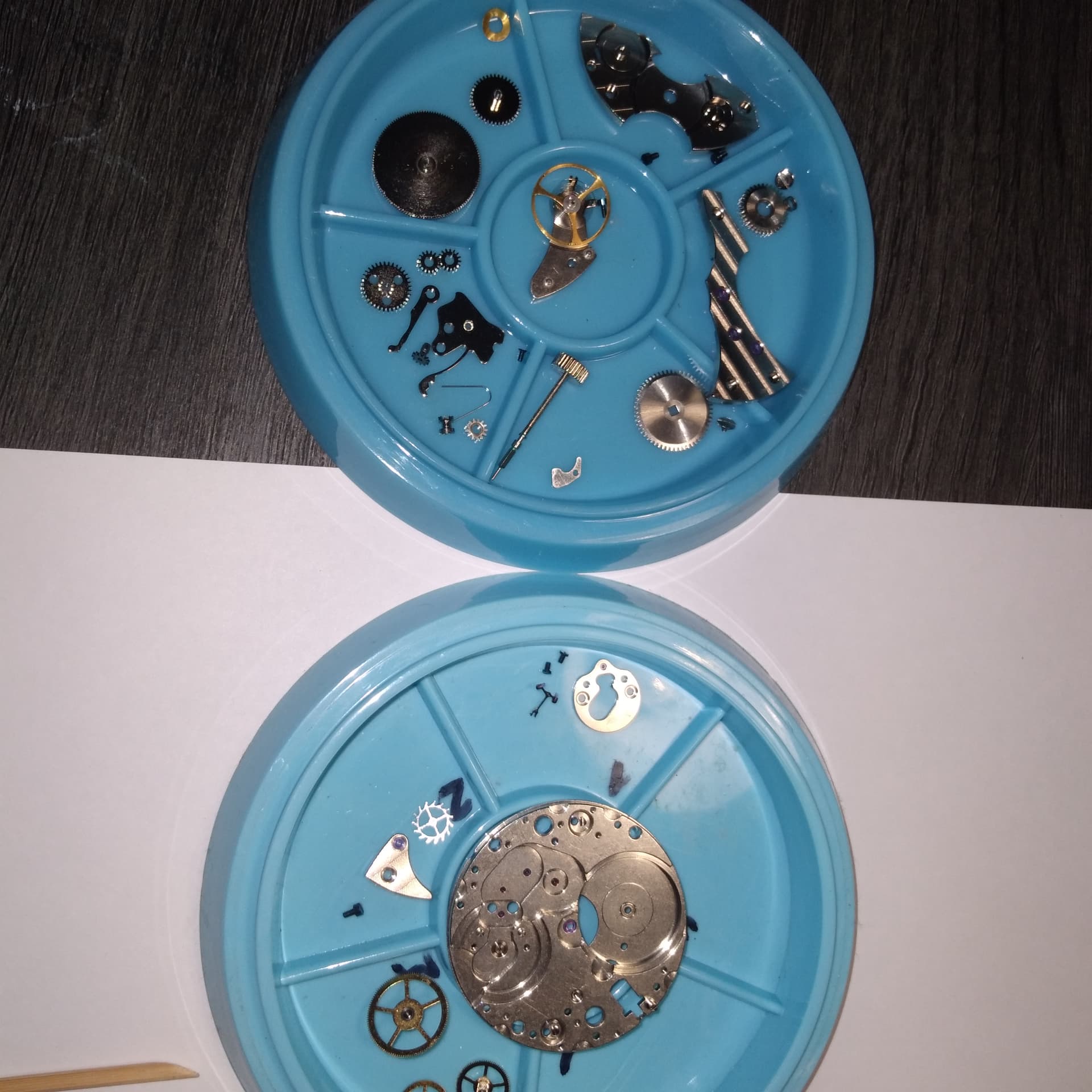

Voy a desarmar este que tengo en el cronocomparador por aquello de no perder habilidad y que leches disfrutar un rato.

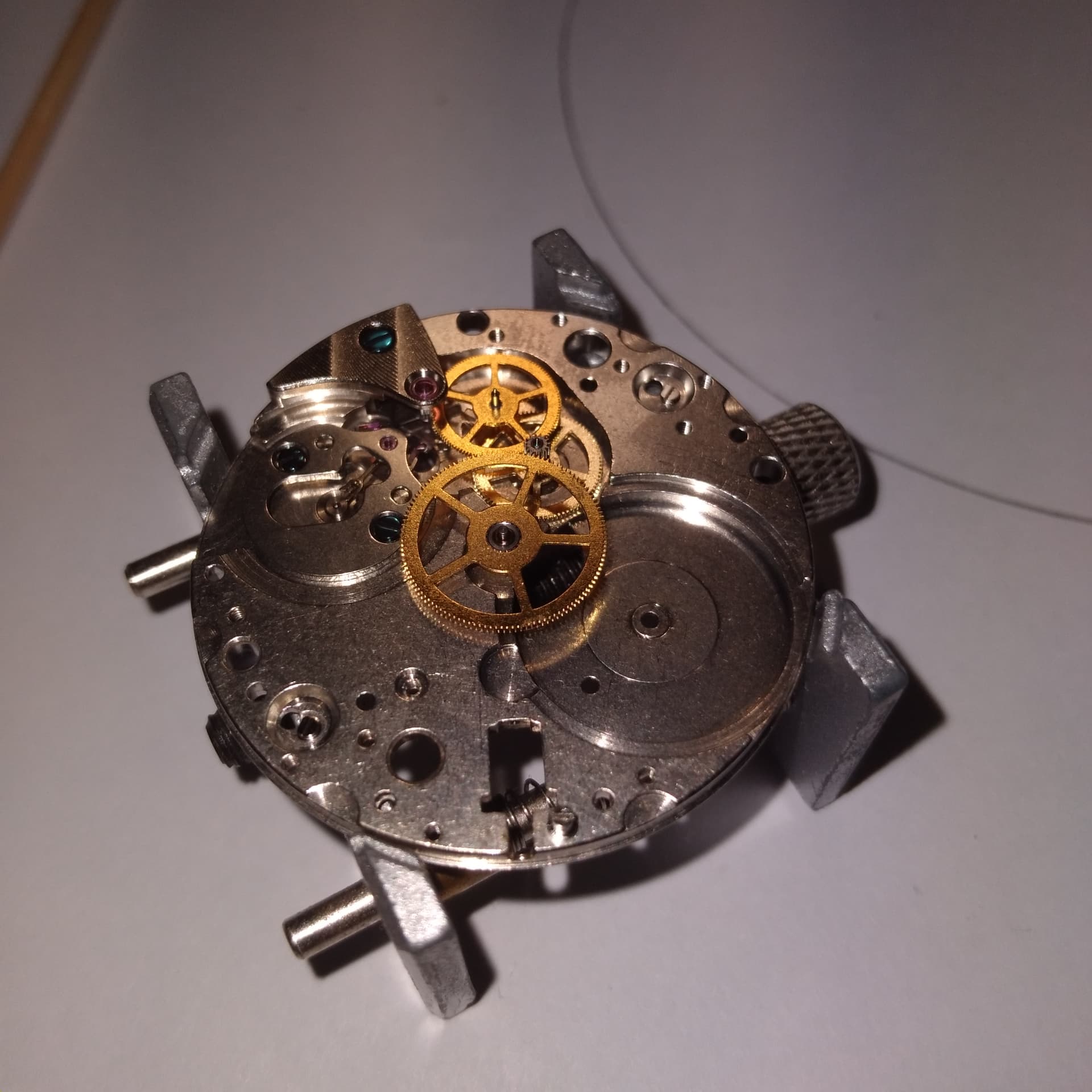

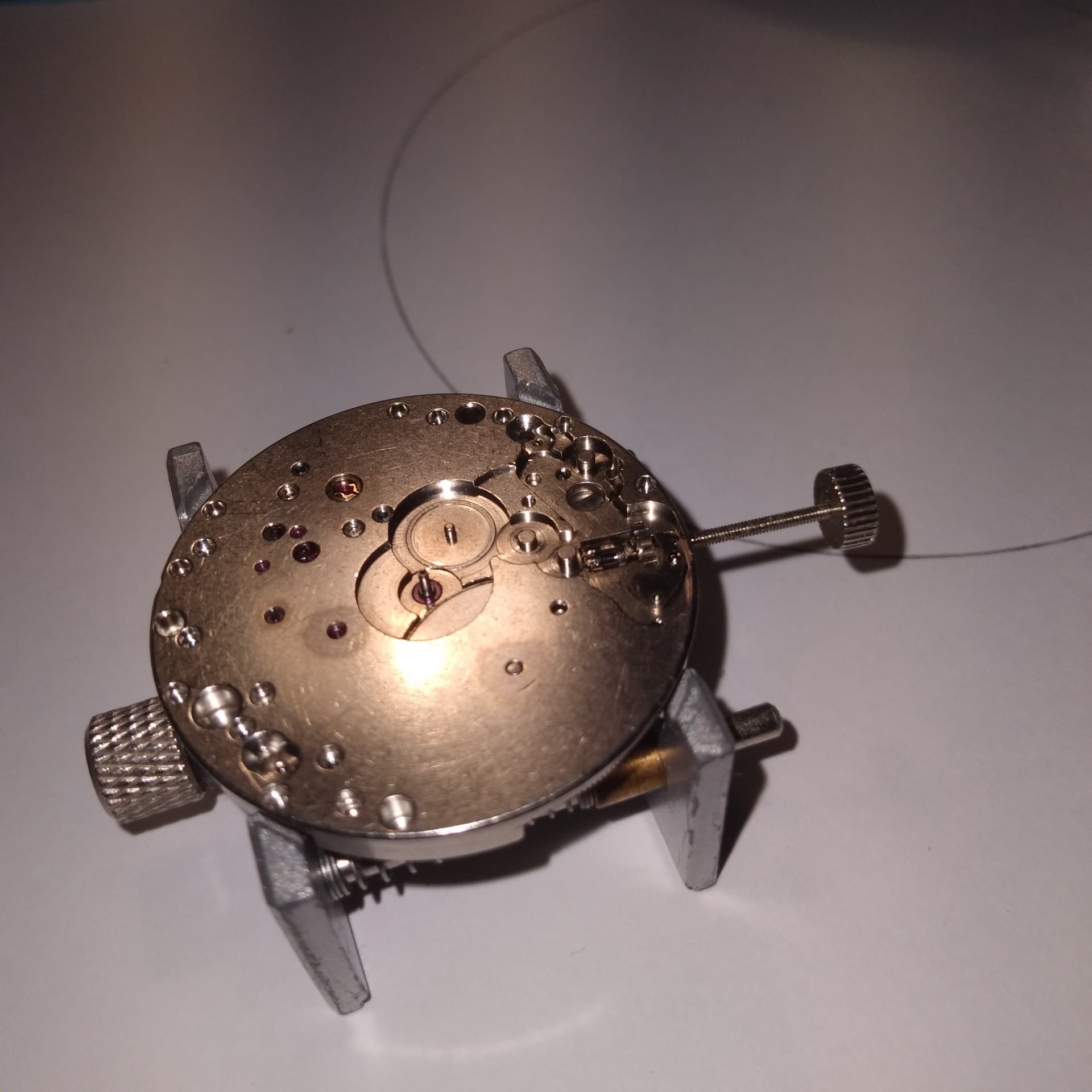

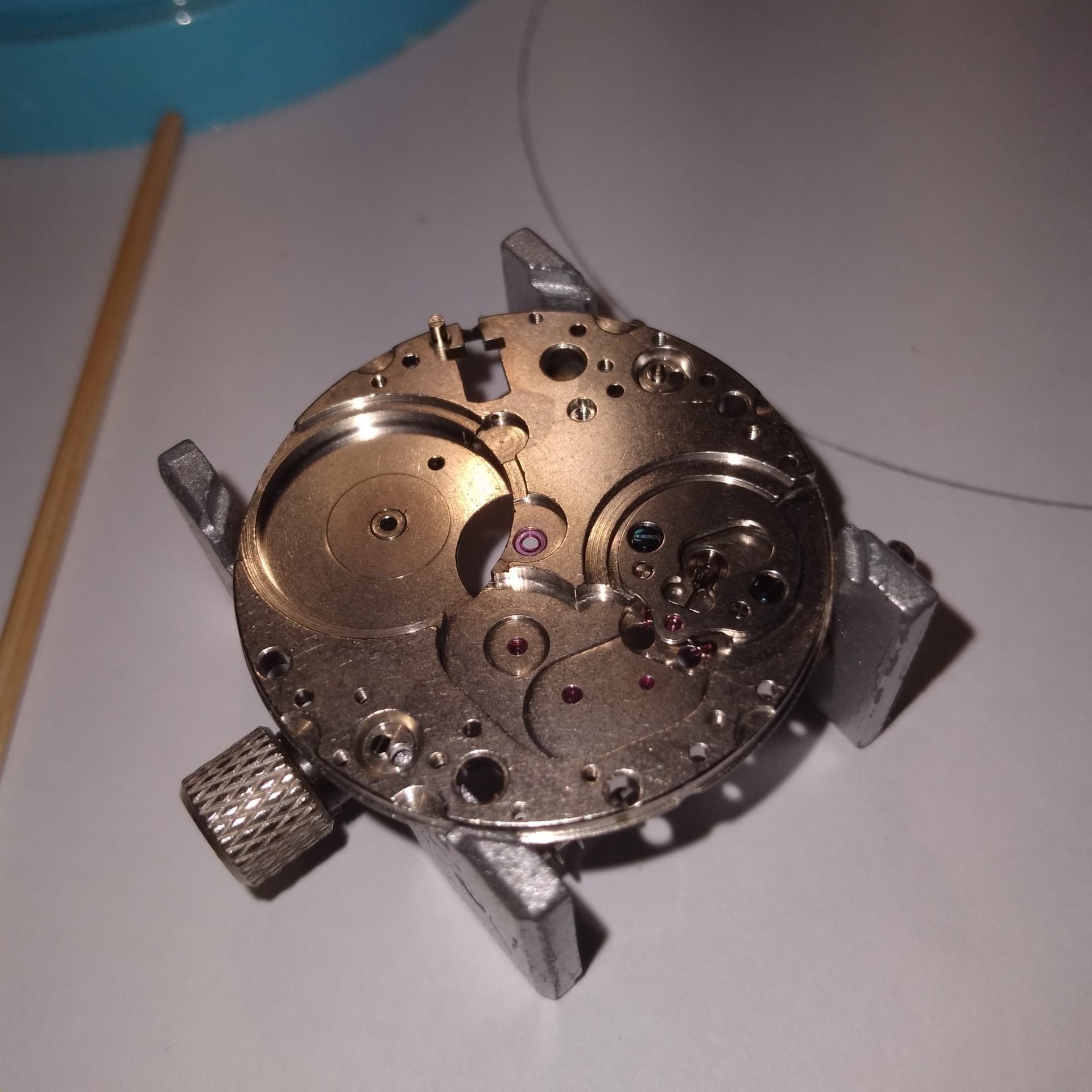

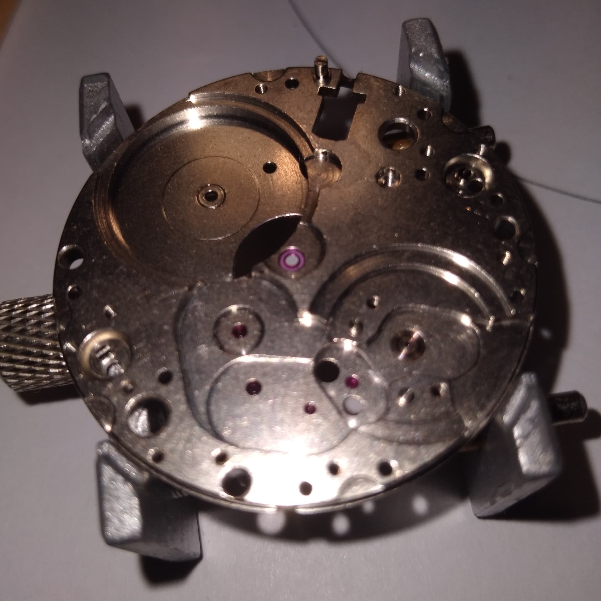

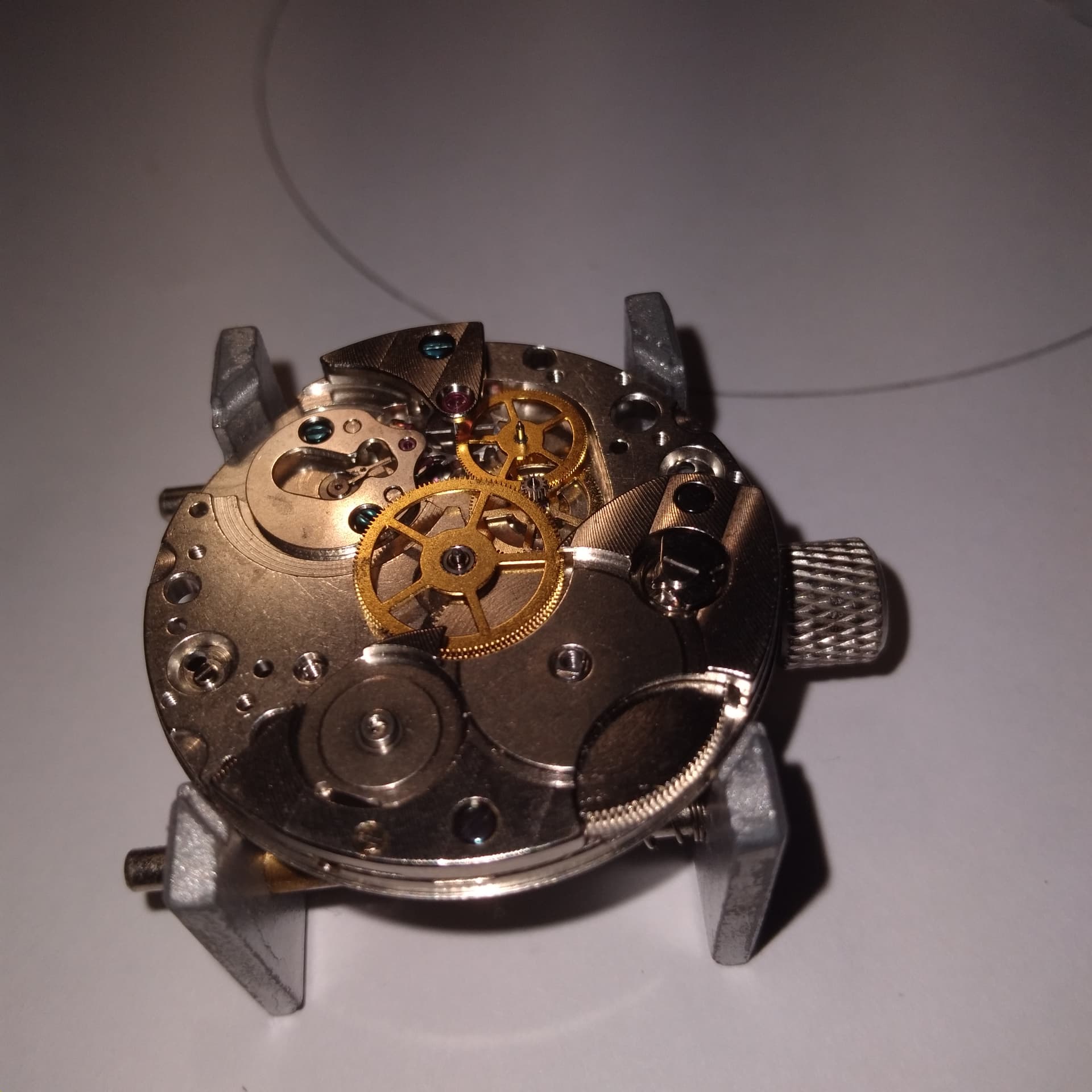

Puente y volante retirado.
Rueda de horas,cañón, intermedias y partes del remonte.
Rueda de corona y rochete
Pente de ruedas, y puente de muelle resl más tambor muelle real
Puente de escape y escape
Puente del ancora y ancora. Chasis vacío.

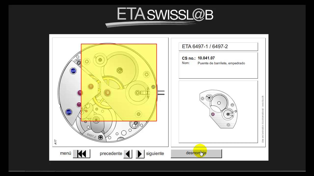

En el post de abajo se ve los pasos mas claramente
Mañana lo armo y hacemos una comparativa de como estaba y como va después de limpiar , engrasar y puesta a punto.

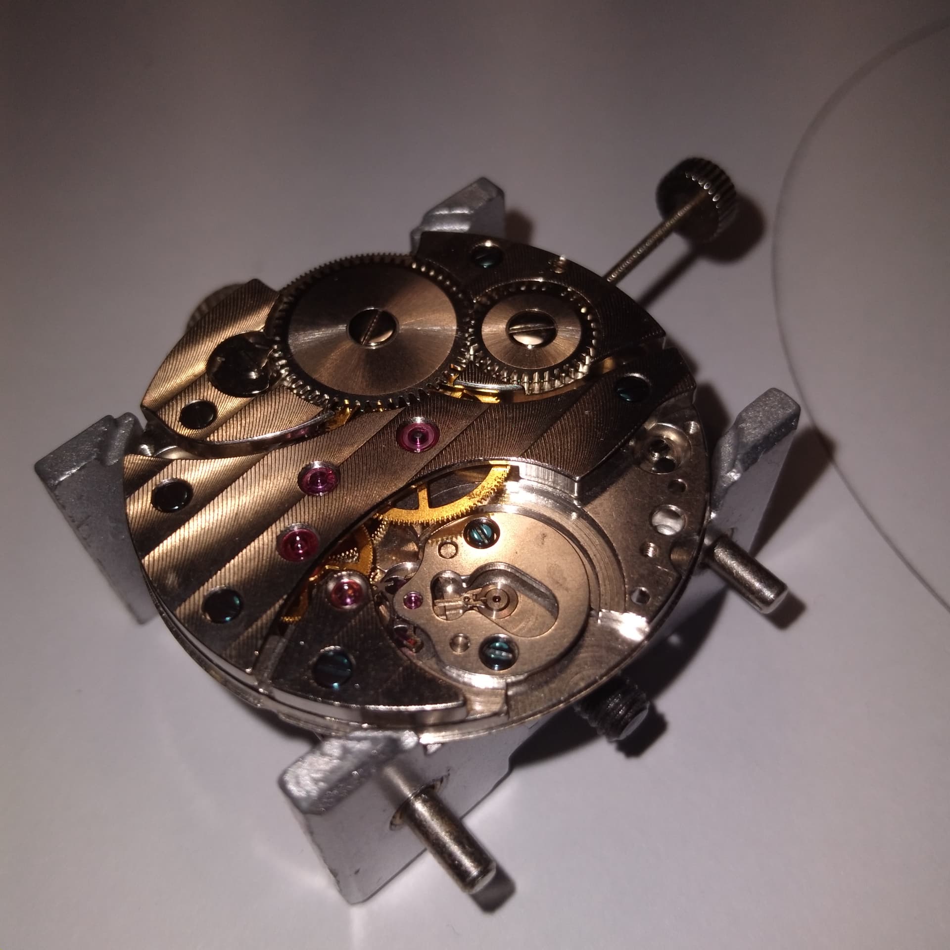

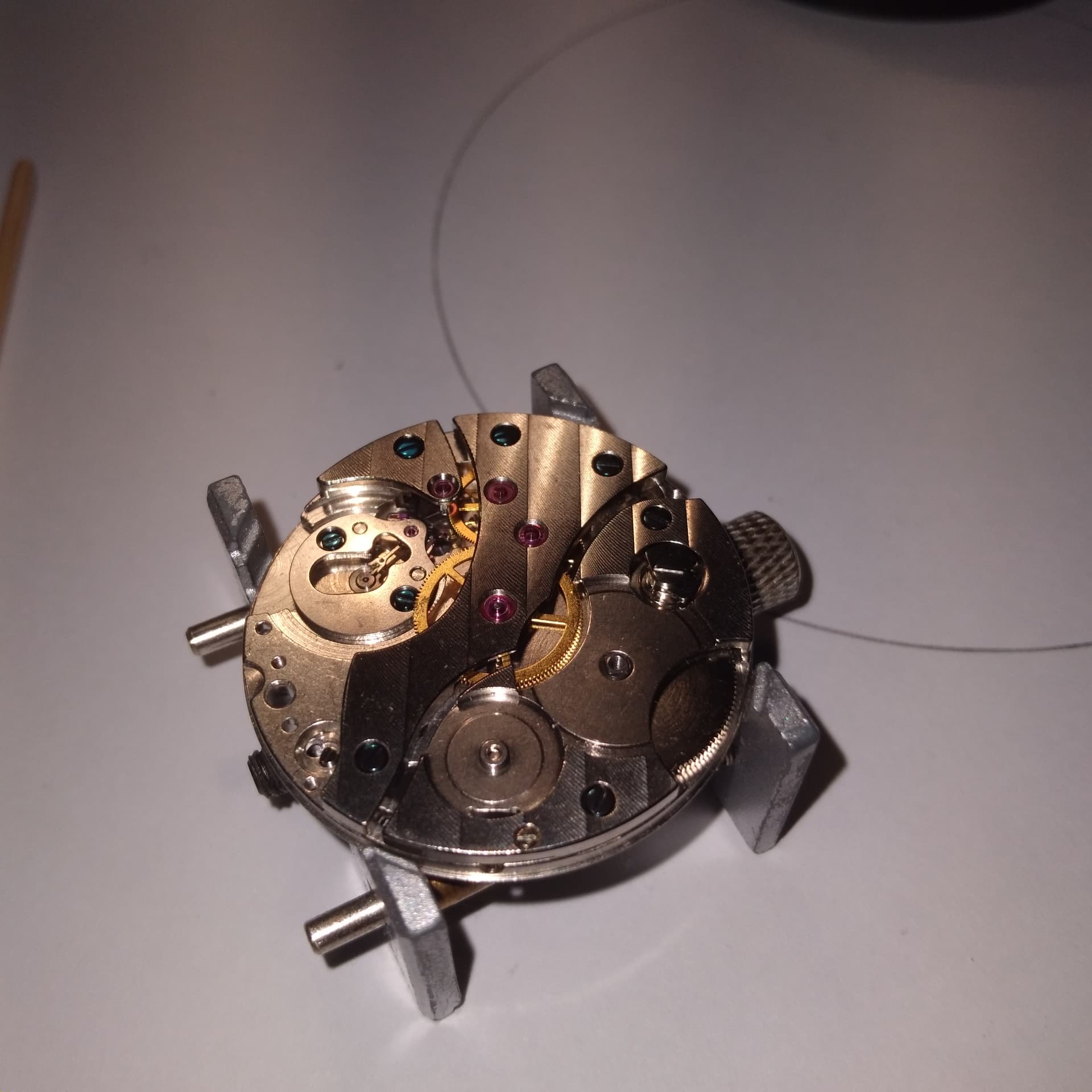

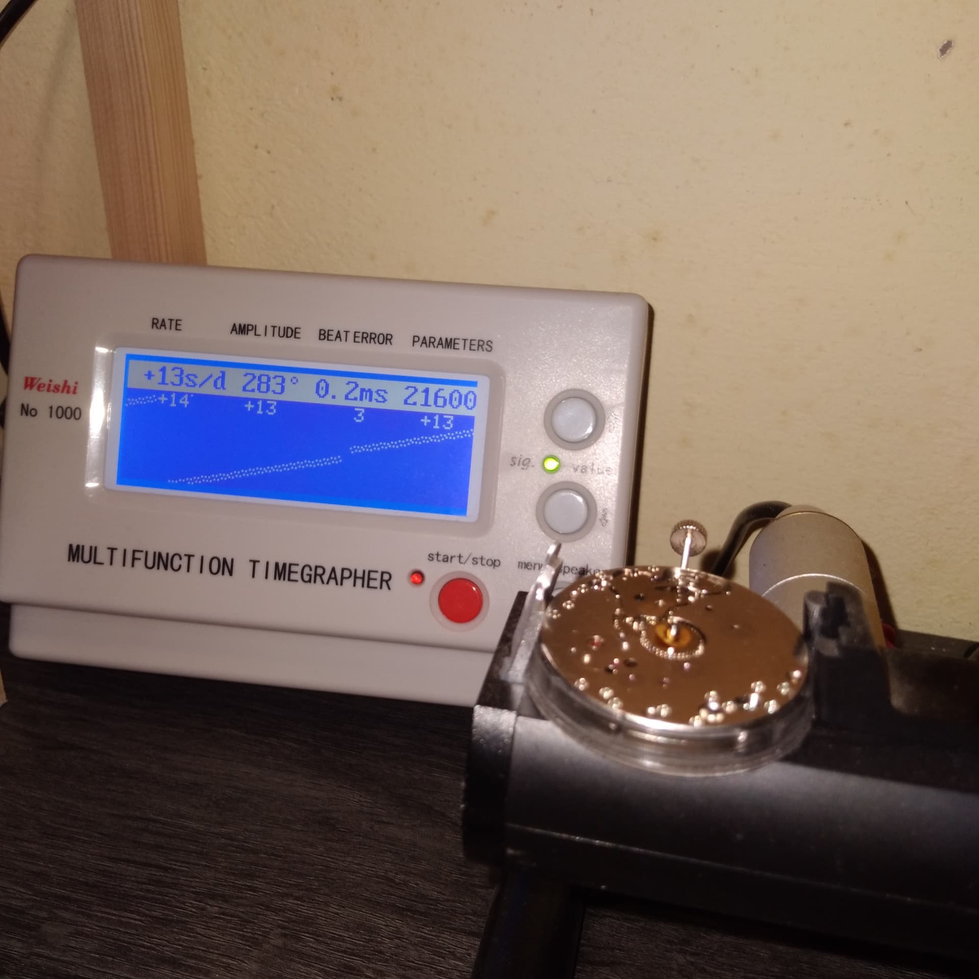

Bueno terminada limpieza y engrase del mecanismo.

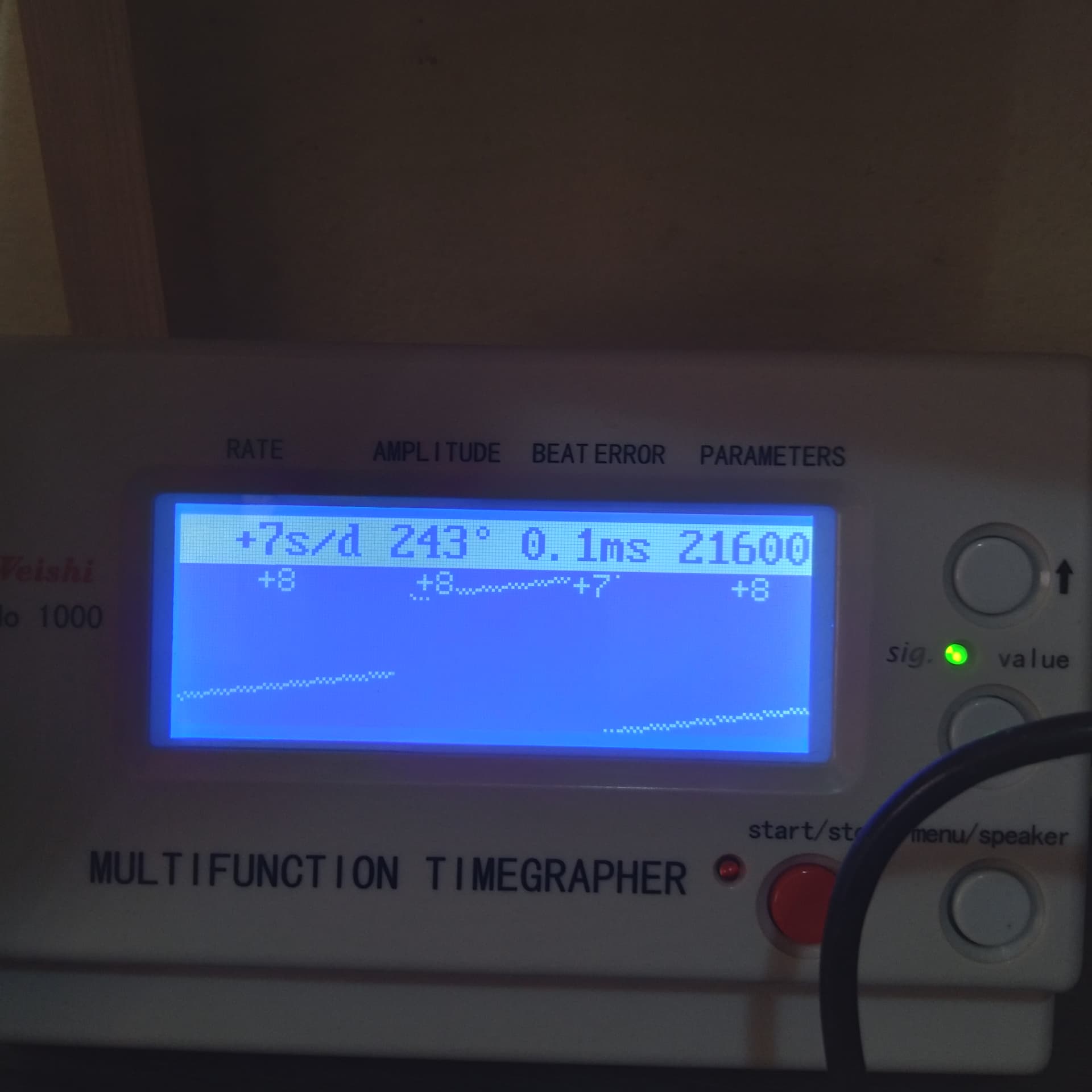

He ajustado los segundos y de +13s pasado a +7s eso es un adelanto de 7 segundos por dia, totalmente asumible, para ser un reloj mecánico.
O sea 1 minuto por cada 8 dias mas o menos.
Aora toca rodaje, cuando se engrasa tatda unos días en que se estabilice y la grasa llegue bien a todos sus componentes.
El beat error ha mejorado un poco y eso es bueno ya que esta menos descompensado.

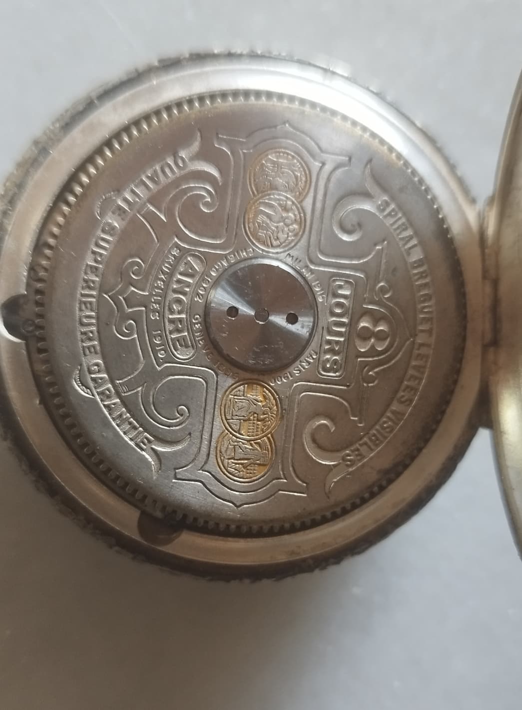

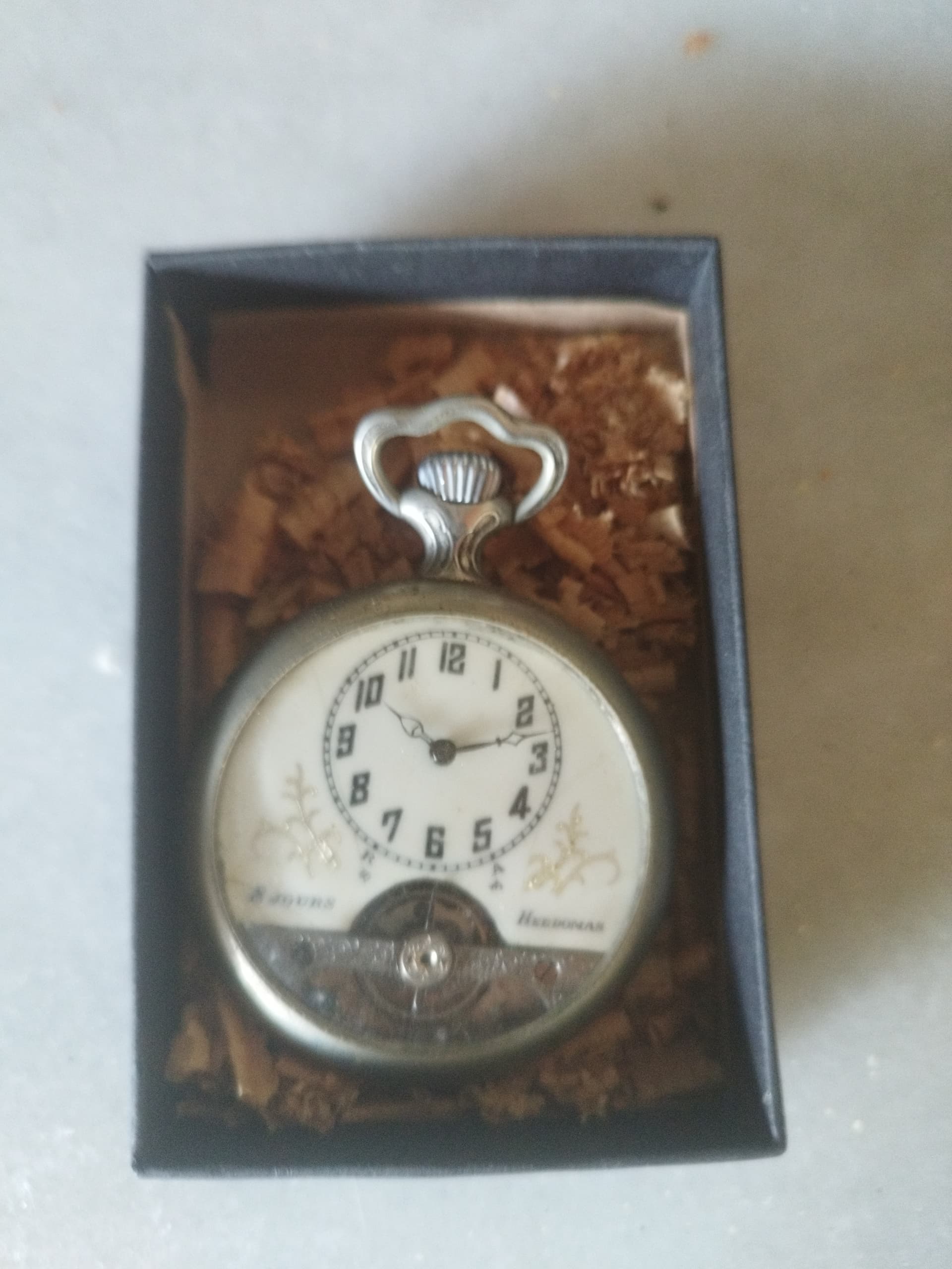

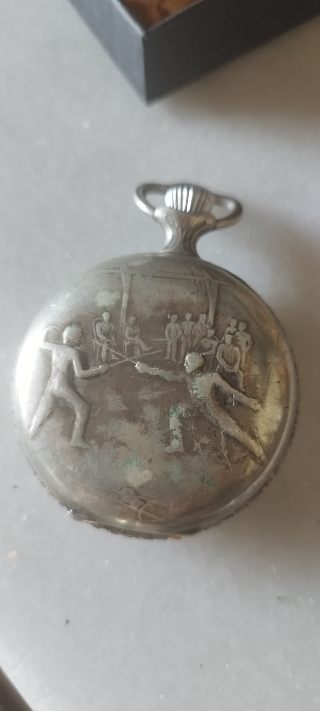

Tengo este, de mi abuelo que solo se daba cuerda una vez a la semana, todo una ceremonia dominical segun la leyenda familiar (murió cuando la guerra).
Se podría reparar?
Al principio, en los 80, funcionaba pero se desajustaba bastante.
Ahora nada.
Claro que se puede, ahora bien, aquí no hay términos medios o se lleva a un buen relojero, (ojo la mayoría de las relojerías los que te atiende son cambia pilas y de mecánica na de na) y eso conlleva un buen dinero o simplemente lo limpas tú mismo por fuera y asume que el valor personal es mayor que el de su buen funcionamiento.
Yo haría lo segundo, sería un tontería repararlo y gastar u dinero y luego lo pierdas o des un golpe, esos relojes son muy delicados, y los repuestos muy complicado de conseguir y si se consiguen.
Yo por eso ánimo a los que empiezan a no reparar relojes viejos, mejor ir a por los movimientos que he puesto aquí y ir aprendiendo.
También adelanto que la reparación y coleccionismo de relojes antiguos es un dineral si te vas con Omegas, Rolex etc… mejor comprar maquinaria de carpintería y te sobra dinero. :joy::joy:

Después de dos horas de funcionamiento ya vemos cómo se va estabilizando el mecanismo, su ratio esta en 7-8 segundos por día su descompensacion o beat error en 0.1ms eso es muy bueno y su amplitud ha subido a 270° por lo que vemos que el aceite ha caminado y esta también mas fluida.
Lo suyo sería tenerlo 24h en estudio. Casas como Rolex hacen una regulación con el mecanismo en diferentes posiciones, vertical, horizontal 70° , pruebas de estanqueidad etc…
En un Rolex el ratio puede ser de + - 2 segundos en las diferentes posiciones siendo incluso su siclos de hasta 38.000, lo que lo convierte en muy precisos pero el servicio de mantenimiento es imprescindible si no quieres tener problemas por desgaste prematuro.
Bueno pongo foto de su evolución y quedo en espera de las preguntas o dudas que tengan.
