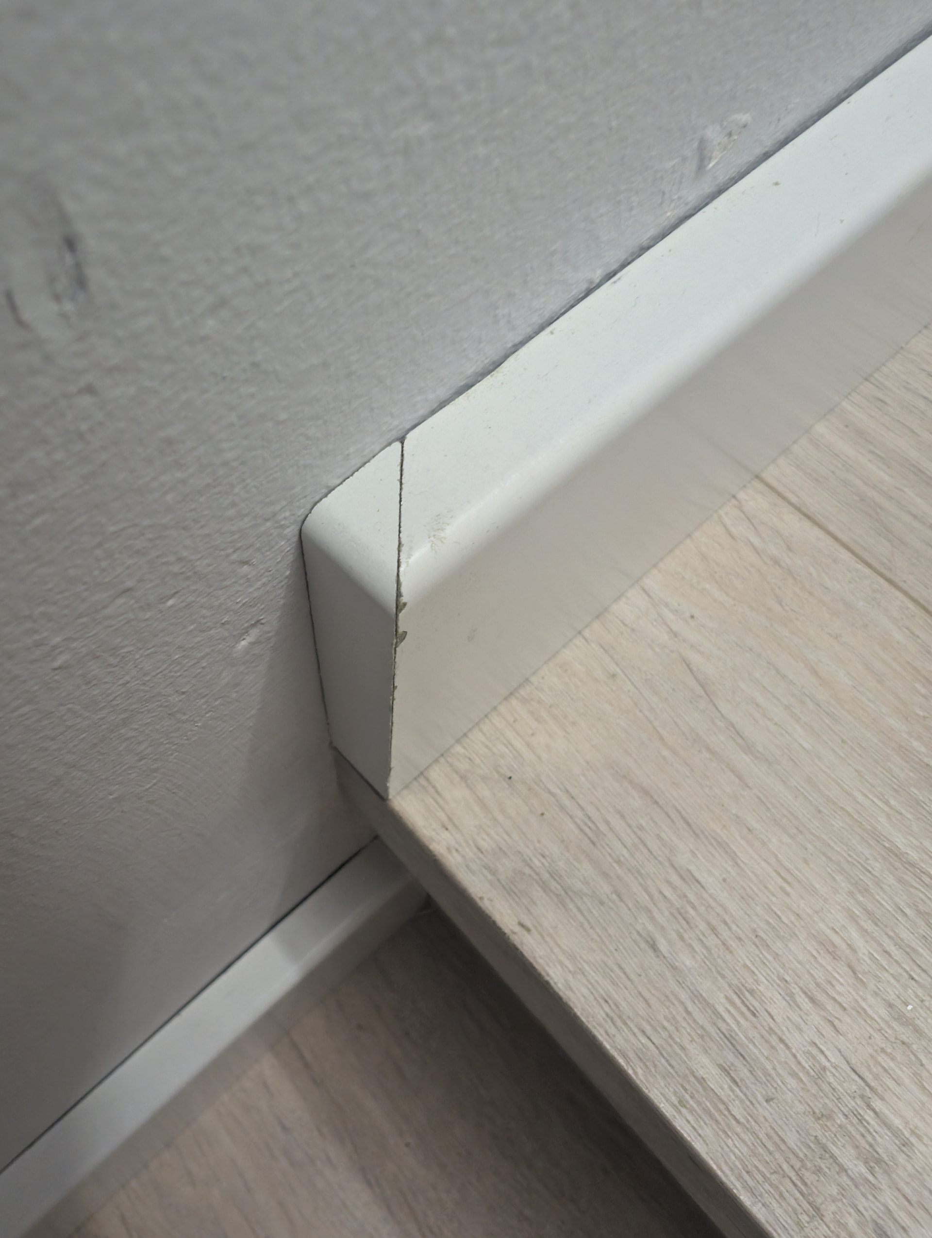

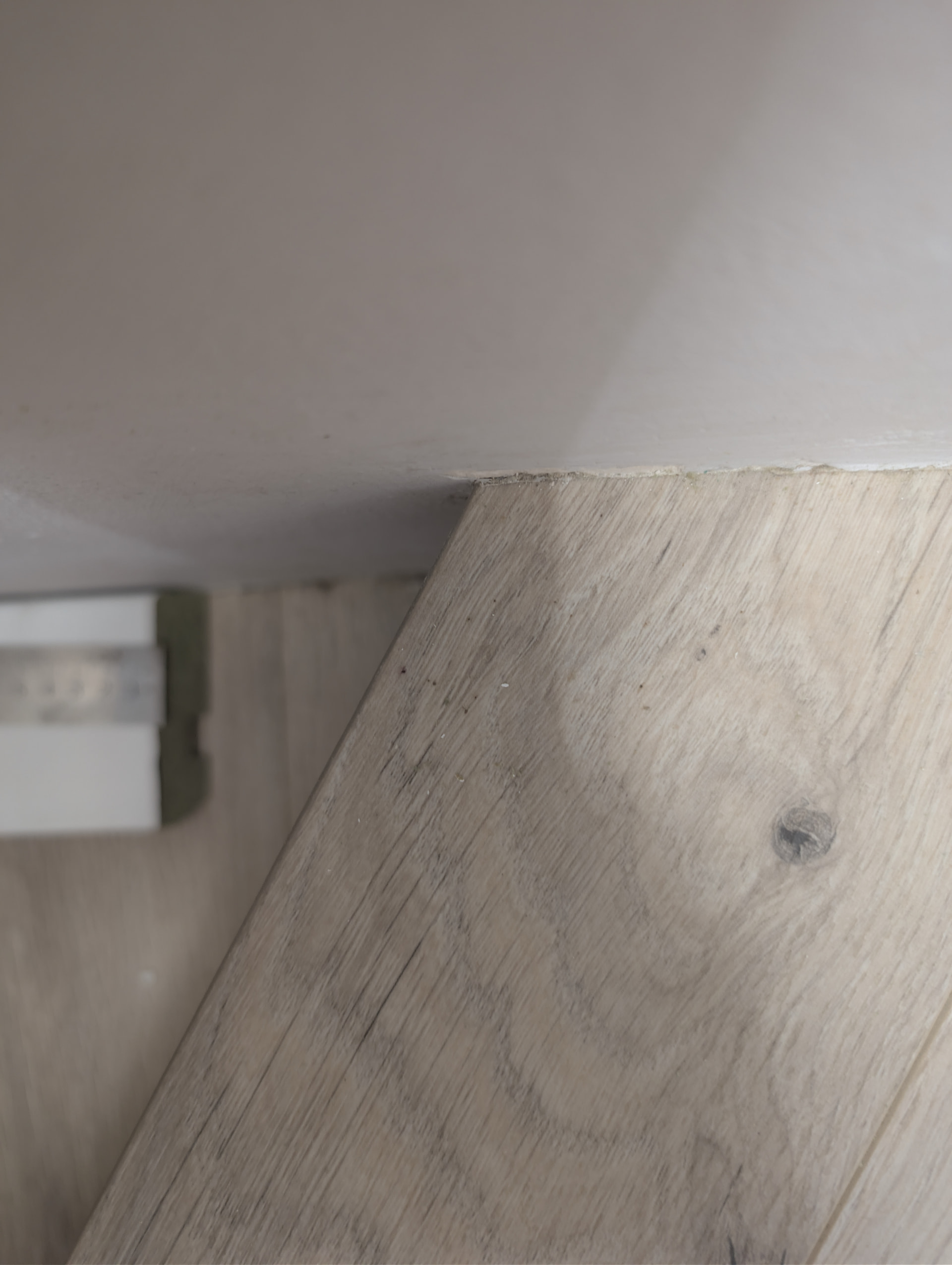

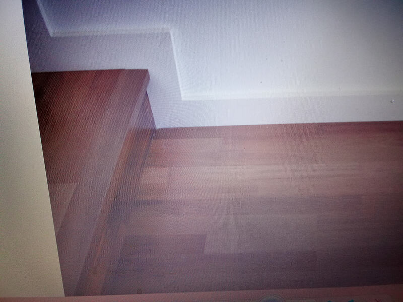

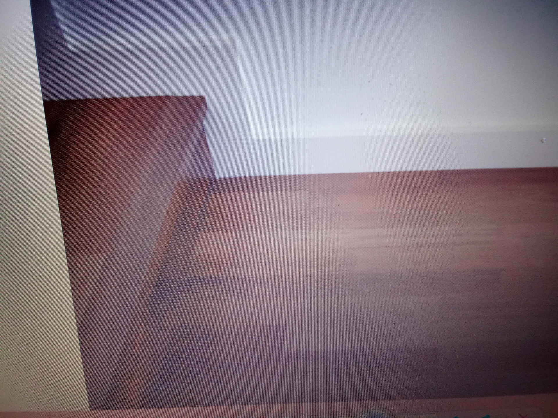

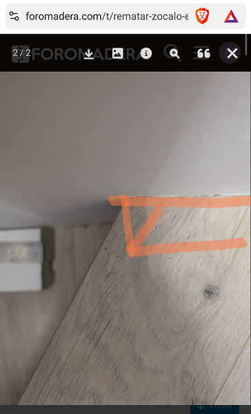

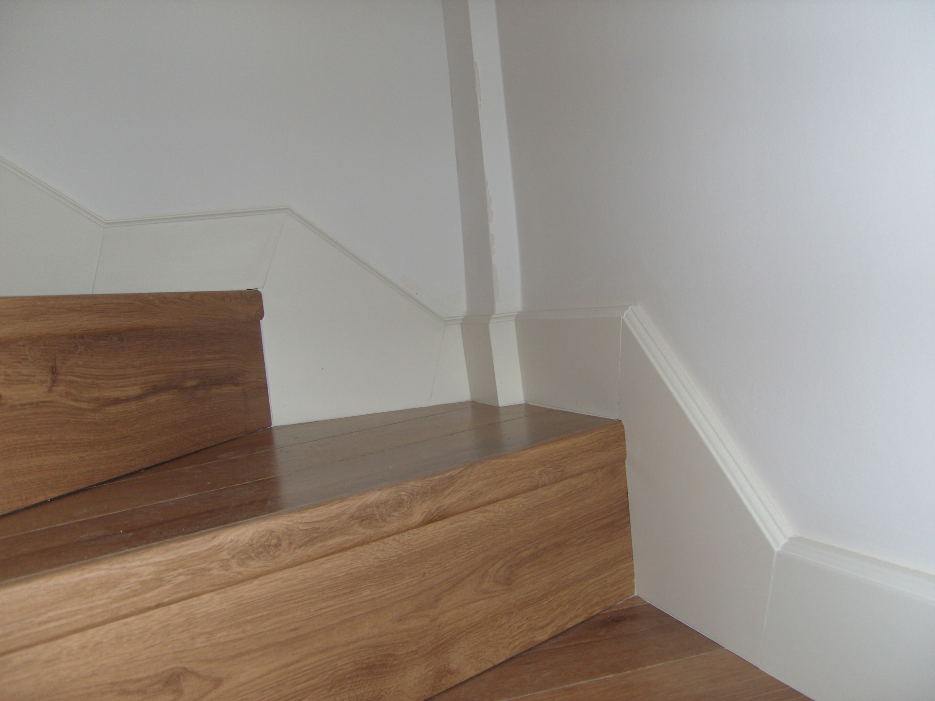

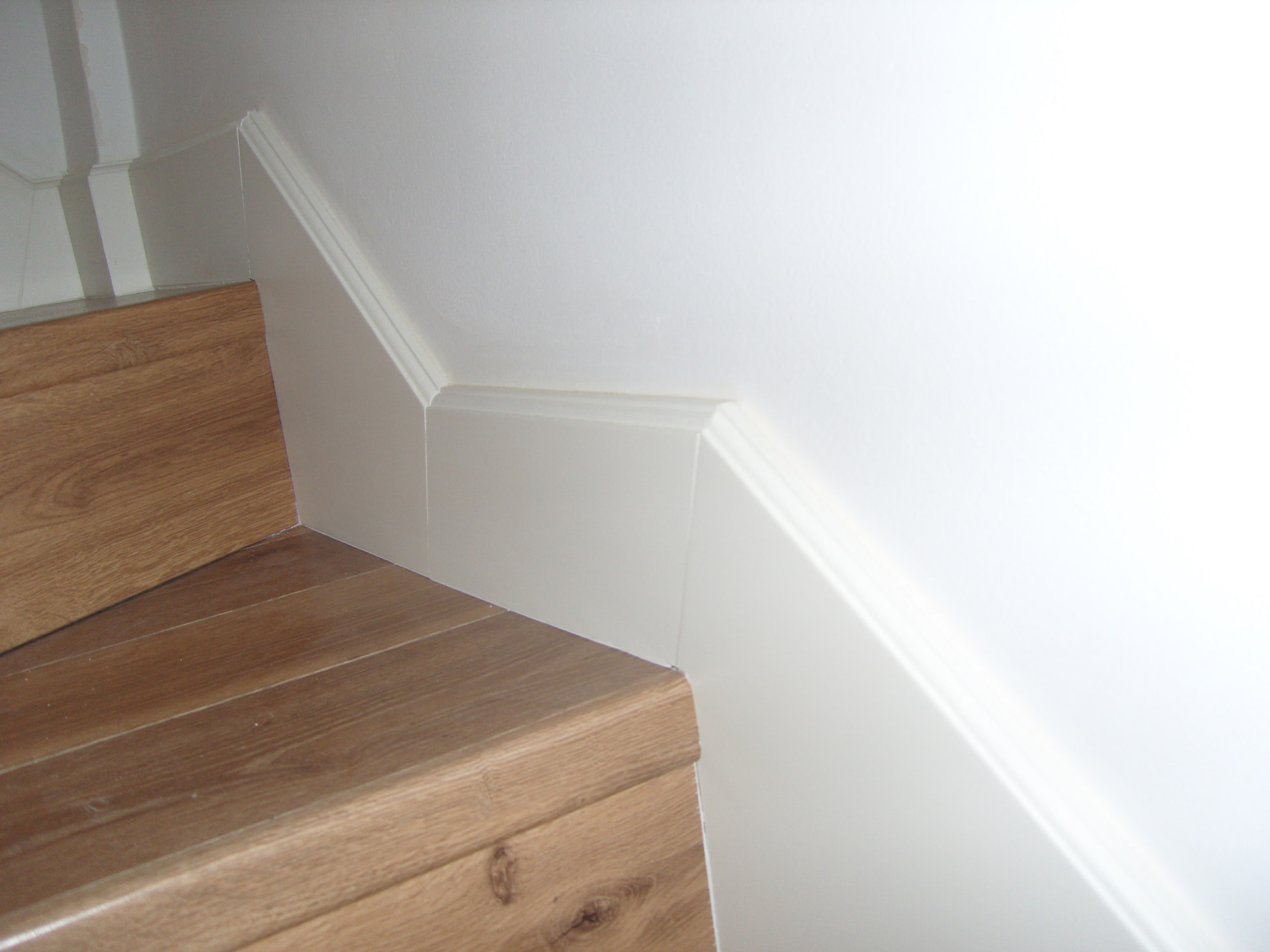

Hola buenos días, haber si me podéis ayudar con un tema que no encuentro la manera de hacerlo. Me he liado a poner el zócalo en la escalera que tengo, pero no veo la forma de rematar el zócalo cuando no es 90⁰ el ángulo que forma el escalón con respecto a la pared.
Una foto sería el acabado normal a 90⁰ y la otra el ángulo que no veo como hacerlo.
Realmente se podría cortar otra pieza de rematar para este ángulo, pero es tan pequeña de manejar que con la orbital me es imposible. Hay algo que le pueda pegar, de acabado lacado para que se parezca y quede bien?
Buenos días, una posibilidad es esta , trazas el ángulo, cortas la pieza pequeña más grande , las encolas , una vez bien seca la unión cortas la pieza pequeña
Y si la dejas a uno o dos cm del borde y lo acabas a 90 grados?
yo creo que simplemente llevandola al borde, y su inglete de 45 y arreando, quedara bien, el zocalo va a la pared, no tiene porque seguir el suelo, es mas, se veria raro.

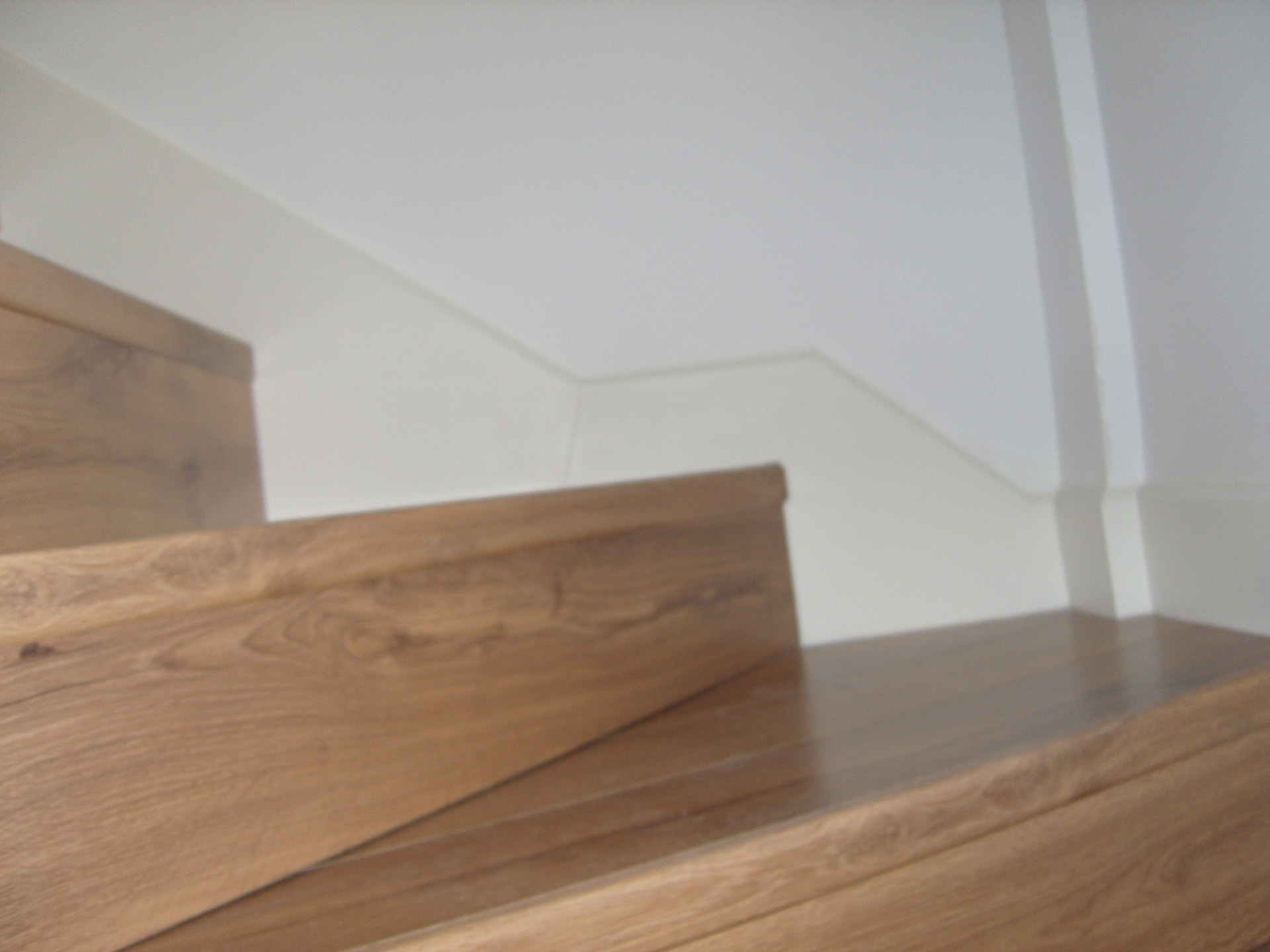

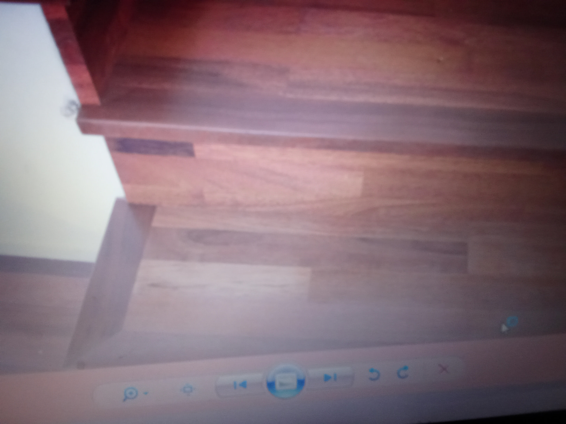

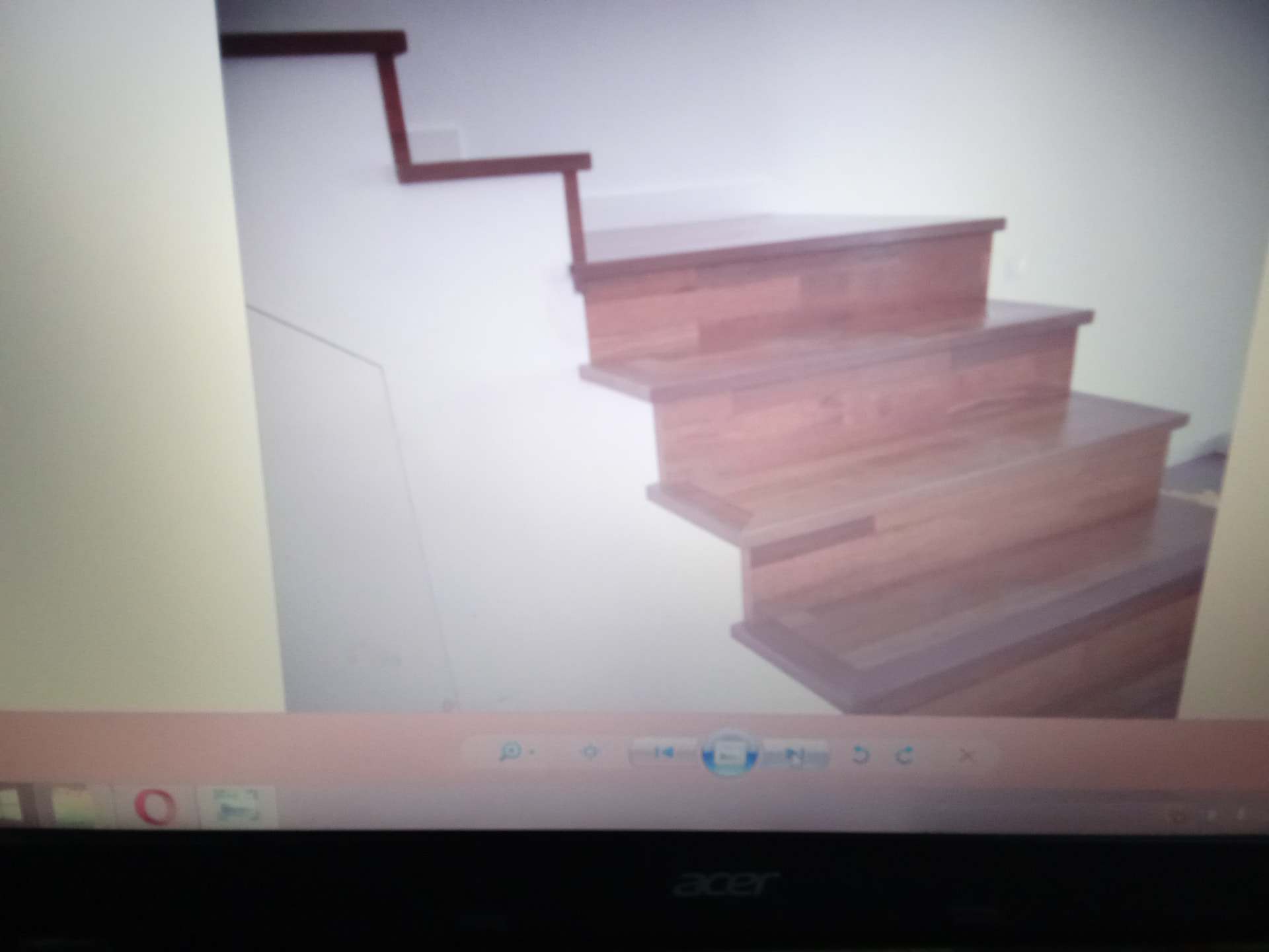

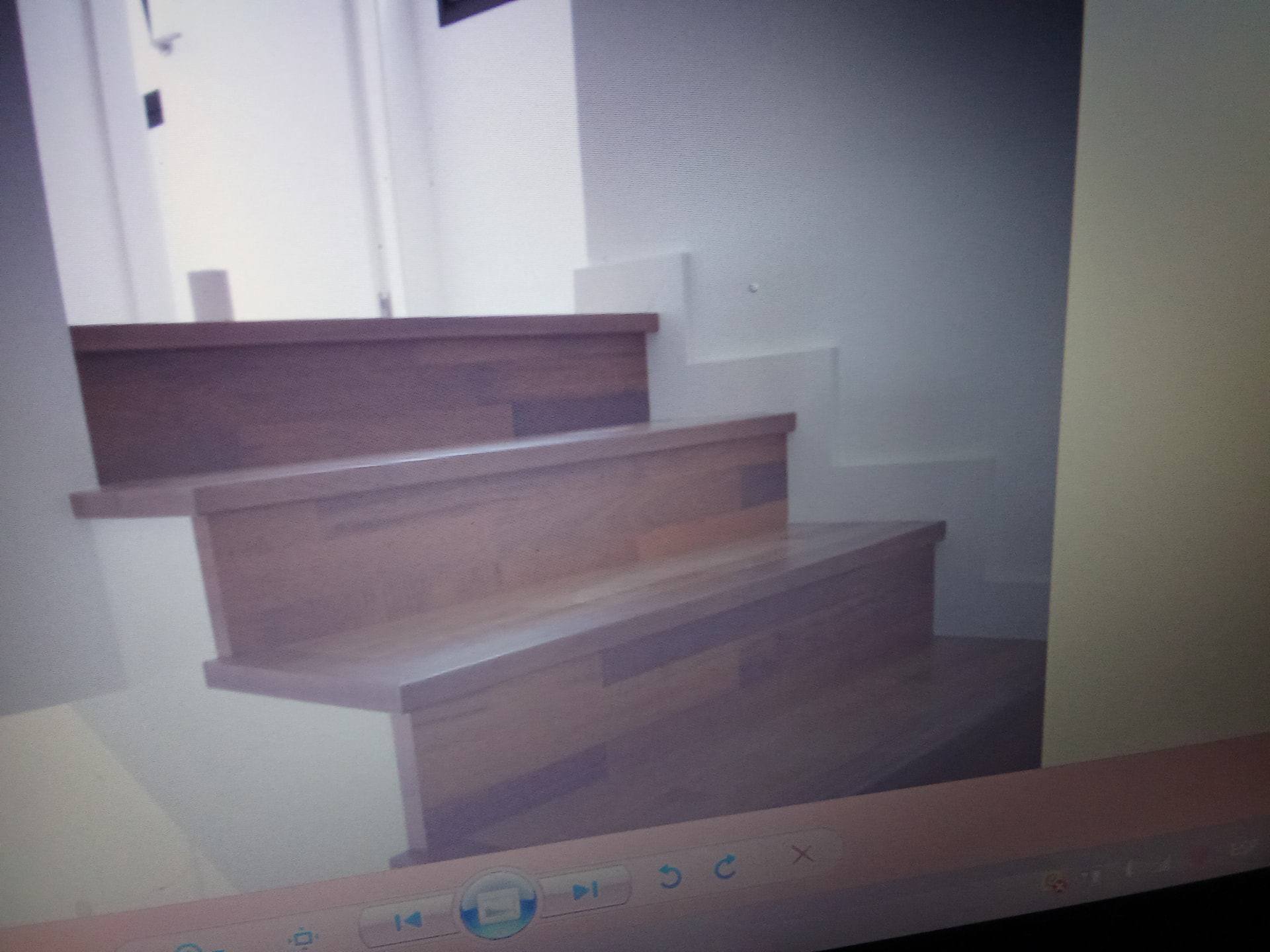

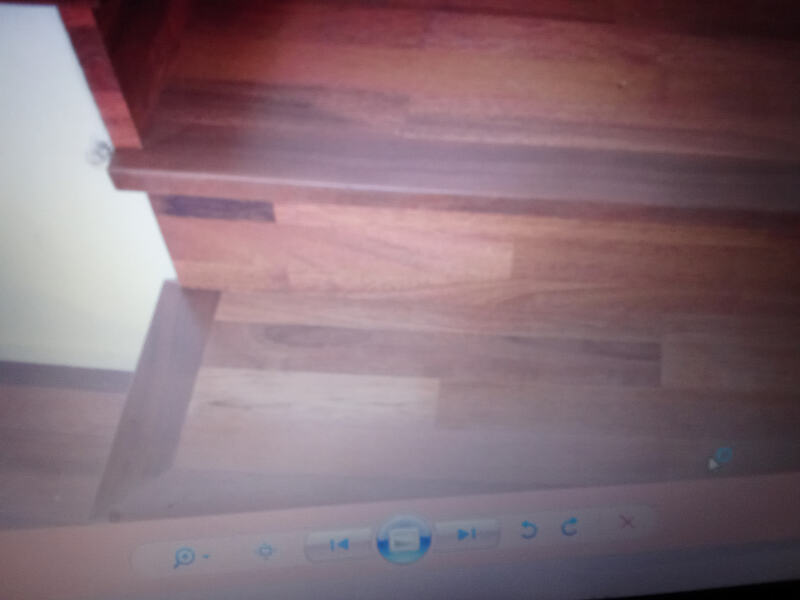

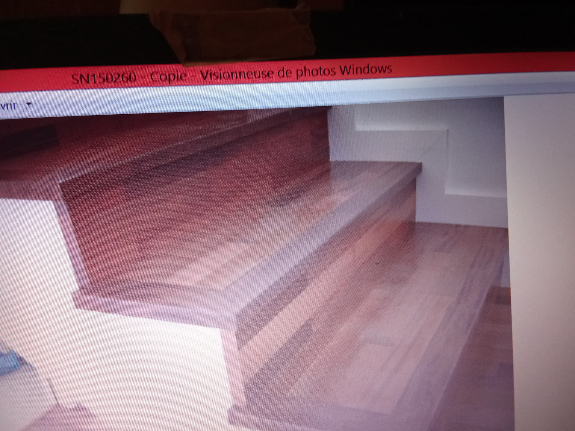

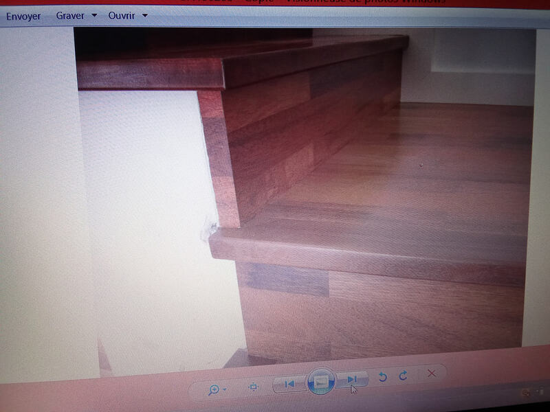

los rodapiés de las escaleras los colocaba como se ven en estas imágenes, es una escalera que forré, los escalones son de parquet laminado de Merbau , los mamperlanes los hice en sapelly , el barniz es de Forbo , uretanado al agua, especial para escaleras , espero que se vean bien las fotografías
Todas las fotos son de trabajos realizados por mi
Igual acabaré dejando como tú dices, pq ya le estoy dando demasiadas vueltas.
Un acabado muy chulo. Cuando se coloco el parquet me gustaba sin rodapié en la la escalera, y ahora me dio por colocarlo pero en plan rápido, sin liarme mucho.
Probaré esto que dices, pero es tan pequeña la pieza resultante que con la ingletadora no lo veo!
En un recorte mas o menos grande, pero que te dé para agarrarlo con seguridad, haces el corte a 45 y luego le das la vuelta para sacar la pieza de cabeza con un corte recto agarrando la pieza por la parte grande (el sobrante), suele quedar mejor si le dejas como medio milimetro hasta donde empieza el corte a 45.
Después lo pegas a la pieza a colocar con ciano y activador y ya está 0ara instalar
Una posible opcion.

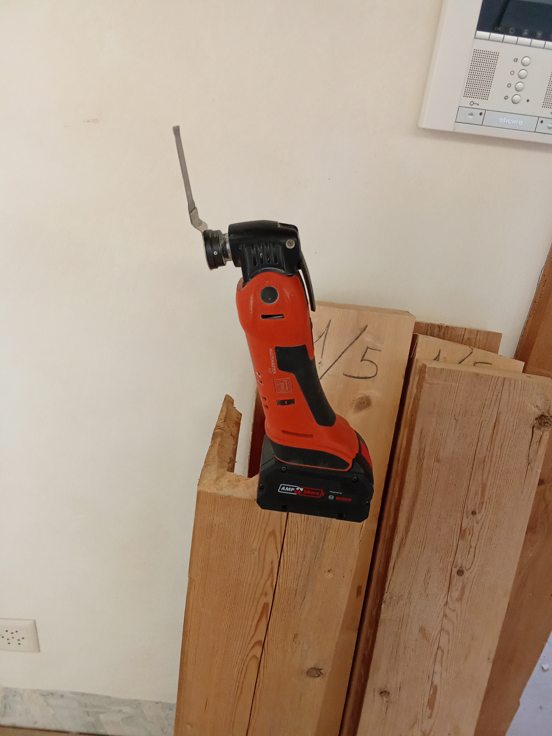

Hola , la pieza pequeña la cortas más grande, la encolas , cuando esté pegada cortas el sobrante con un serrucho de dentado fino , o con una máquina multiusos
Estoy esperando que se me estropee la multifunción bosch pa pillarme esa de batería, pero salió dura la jodida.
Va con starlock max?
Si va con starlock .también puedes utilizar las baterías Bosch , es una buena máquina
A ver si los chinos empiezan a sacar hojas con starlock, que las starlock son una ruina comparadas con la universales.
Precios chinos , útiles chinos
Es de las pocas, junto con los taladros y radiales, que prefiero a batería. Pero como la que tengo es de cable, estoy esperando a que casque. Lo malo es que bosch aún parece hacer máquinas robustas
tengo hojas OIS tan buenas como las Starlock por una fraccion del precio de las Starlock, si trabajas con madera reciclada si pillas clavo duele menos una hoja barata que una cara.
