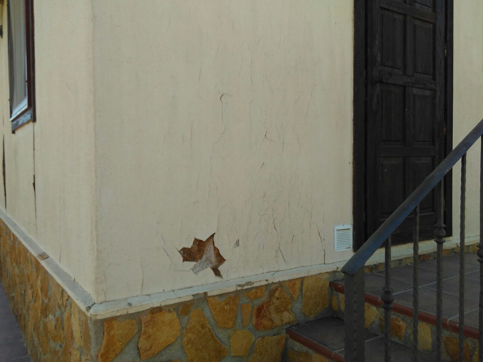

Tengo unas casa de madera de 11 años. La fachada la terminaron poniendo tablero Obs2. Encima le echaron pegoland con una especie de monocapa. Esto se ha ido despegando y rompiéndose. Han venido varios albañiles que me dicen que hay que quitar esa capa pero no saben con qué cubrir los tableros.

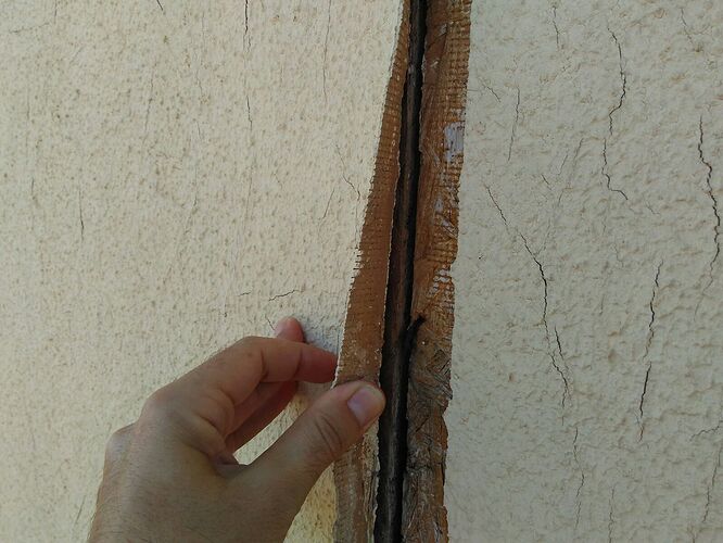

De los tableros no se han desprendido restos. Os paso una foto en la que si la ampliais se ve bien todo.
Los tableros fueron tratados antes del revestimiento y parecen estar protegidos. El revestimiento se ha despegado porque no se usó un material flexible y ela dilatación de la madera le ha ejercido presión y se ha quebrado. Además la piedra de encima pesa mucho.
Corregidme si me equivoco, por favor.
Quiero arreglarla pero bien y no volver a equivocarme.
Muchas gracias
Parece que hay grietas entre las fibras del tablero, lo que indica que se producen movimientos debidos a los cambios de humedad. El tablero no es hidrófugo, y estos movimientos echarán abajo cualquier revestimiento de pintura. La barrera de vapor que menciona Inflinken es muy importante y en general no se realiza con la debida meticulosidad.
Ademas de las opciones que te indica Inflinken, se me ocurre que podrías solucionar con un sistema de aislamiento exterior (SATE), o una fachada transventilada. Estas aplicaciones aumentan el espesor de las paredes, por lo que tendrías que modificar todos los remates exteriores de puertas y ventanas.
