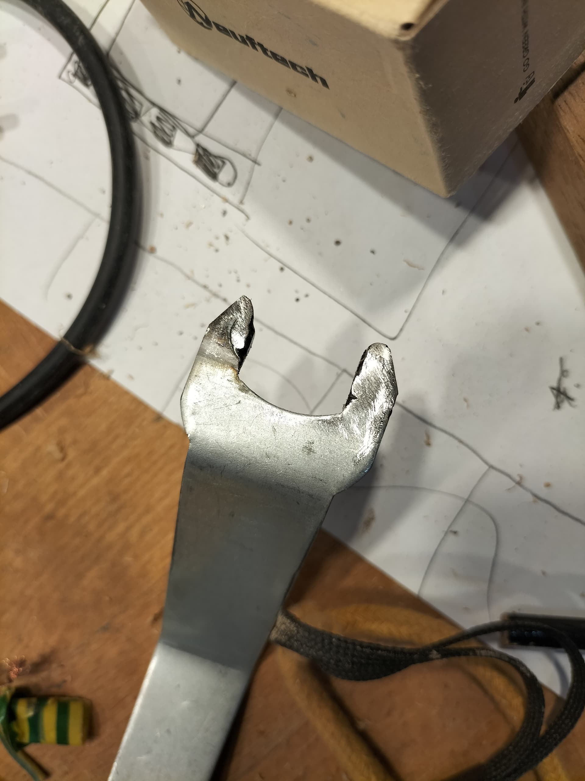

Pues se ha comido los larterales de la llave de la mesa de fresadora (la de forma de Z).
Hay alguna manera de repararla? Me ocurre depositar acero con el soldador y limarlo, pero puedo imaginar que no tendrá mucha fuerza. ¿Alguna idea?

Hola @DaniF si puedes subir alguna foto de la llave a la que te refieres quizas ayude para darte una idea. No se que marca es pero no tienen esa llave en catalogo en la web para poder comprarte otra?
Es esa. Sí se puede comprar creo, es modelo holzmann, pero es un pastón por lo que es. Así pensé tal vez depositar 0,5mm de acero adicional sirviría.
En tema soldaduras estoy un poco desactualizado pero asi de entrada se me ocurre mas bien conseguir una pletina del mismo espesor y mecanizarla con los pliegues que lleva la original, quizas sea una solucion.

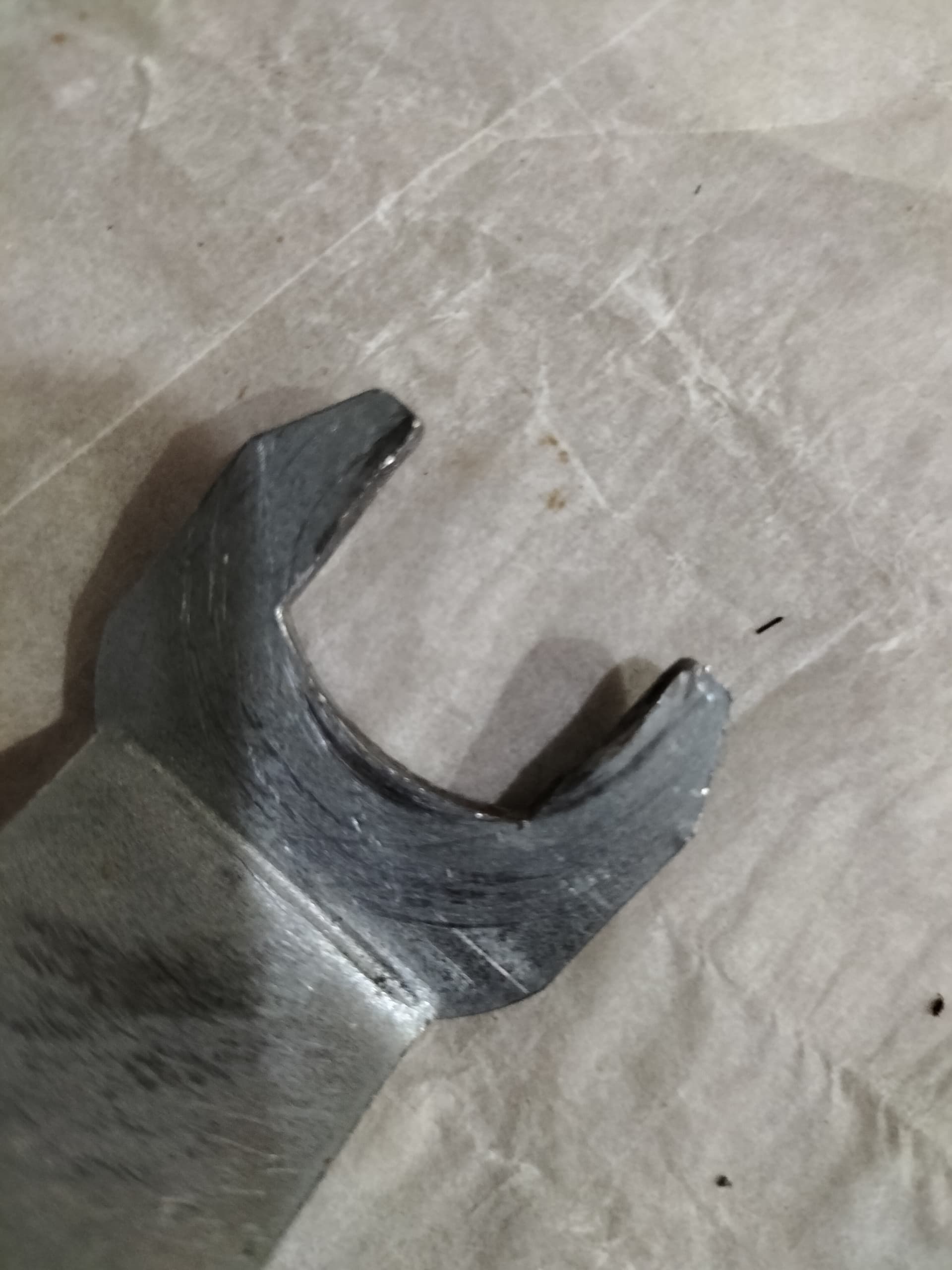

Muchas gracias a todos. Habia intentado en frio con mordaza pero no hizo nada. En temas de doblar en caliente no sé nada ni tengo para calentar asi a primeras he ido con un poco de soldadura de acero y limado, funciona por ahora pero si no aguanta, iré con lo de @Mike.
