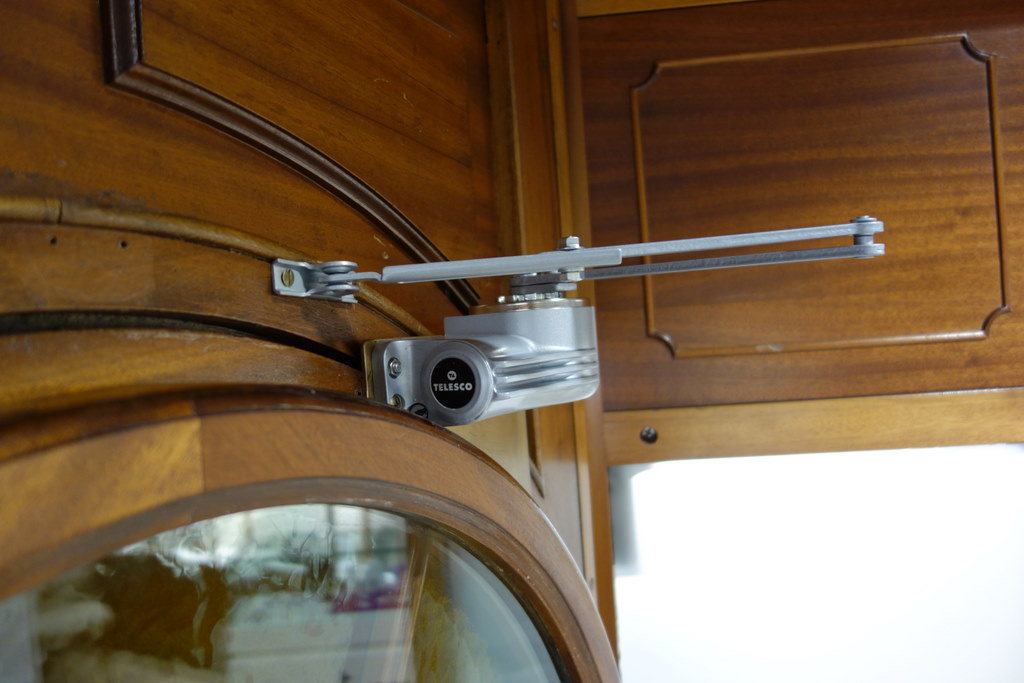

Me han pedido si puedo solucionar un problema con el cierre de la puerta (pesa mas de 100kg tiene muchas capas de vidrio), el problema es que si sacas muelle la puerta no cierra y si das fuerza al muelle se cierra pero con la inercia pega al marco y se vuelve abrir, no hay manera de que cierra bien.
La pregunta sabe alguien de un muelle que puede cerrar bien con una puerta pesada ?

hay cierrapuertas que al cerrar la puerta pierden inercia precisamente para que no haya ngolpes y retrocesos,tambien tienes los amortiguadores para eitar portazos y aguantar la puerta cerrrada.

supongo que esto es lo que necesito que amortigüe el peso de la puerta, saben algún modelo marca que sea fiable pare que funcione una buena temporada.

La velocidad final es la que frena y lleva la puerta a termino
son bastante genericos ,mira lo que tienen en tu ferreteria habitual.
El de la foto no frena nada, debe estar estropeado, iré a la ferreteria del pueblo y haber que me aconsejan, gracias por la ayuda

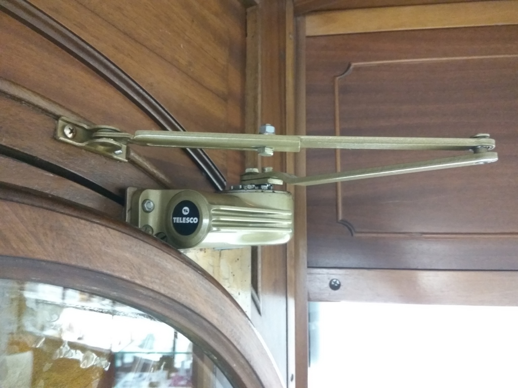

Hay una plancha de metal donde esta atornillado el muelle y estaba todo lleno de aceite, pues nada iré a la ferretería compraré uno nuevo y siguiendo las instrucciones lo regularé lo mejor que pueda, ya les contaré gracias.
Pasar por caja en la ferretería del pueblo 160 euretes carai como pica.
de vuelta a la tienda lo monto no miro nada, para que, si son iguales lo probamos y CLINC mierda se habrá roto, leo las instrucciones la puerta es de izquierdas i hay que girar el muelle :
Mira que me avisaron que hay que hacerlo al pie de la letra, doy la vuelta al muelle lo monto de nuevo i ole funciona.
Me dijeron que el viejo tenia mas de 20 años, tenia aceite por todas partes.
