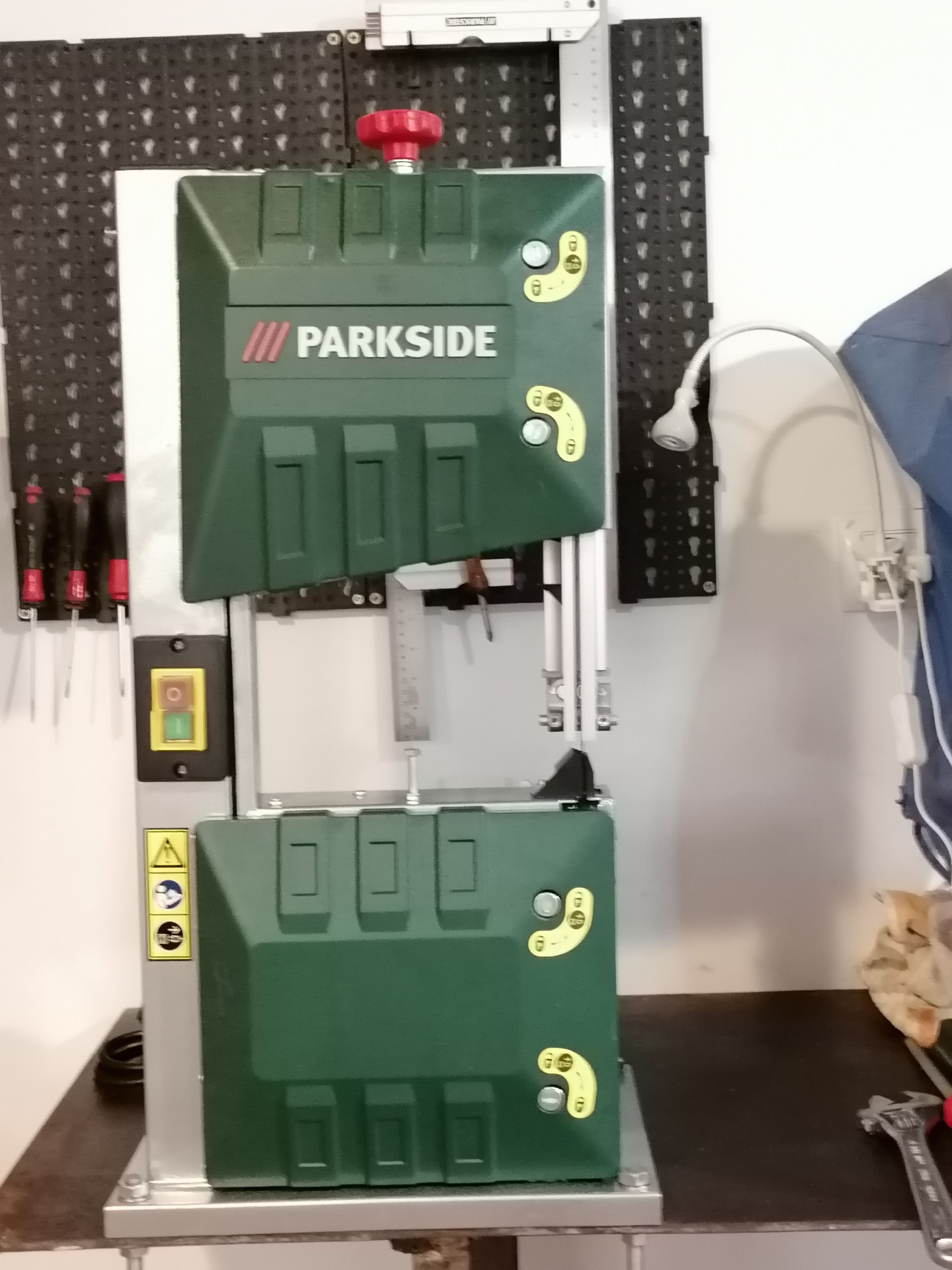

Estrategia, la máquina herida está aquí, si quieren que vengan, mientras la curaré. Ninguna máquina se queda atrás.

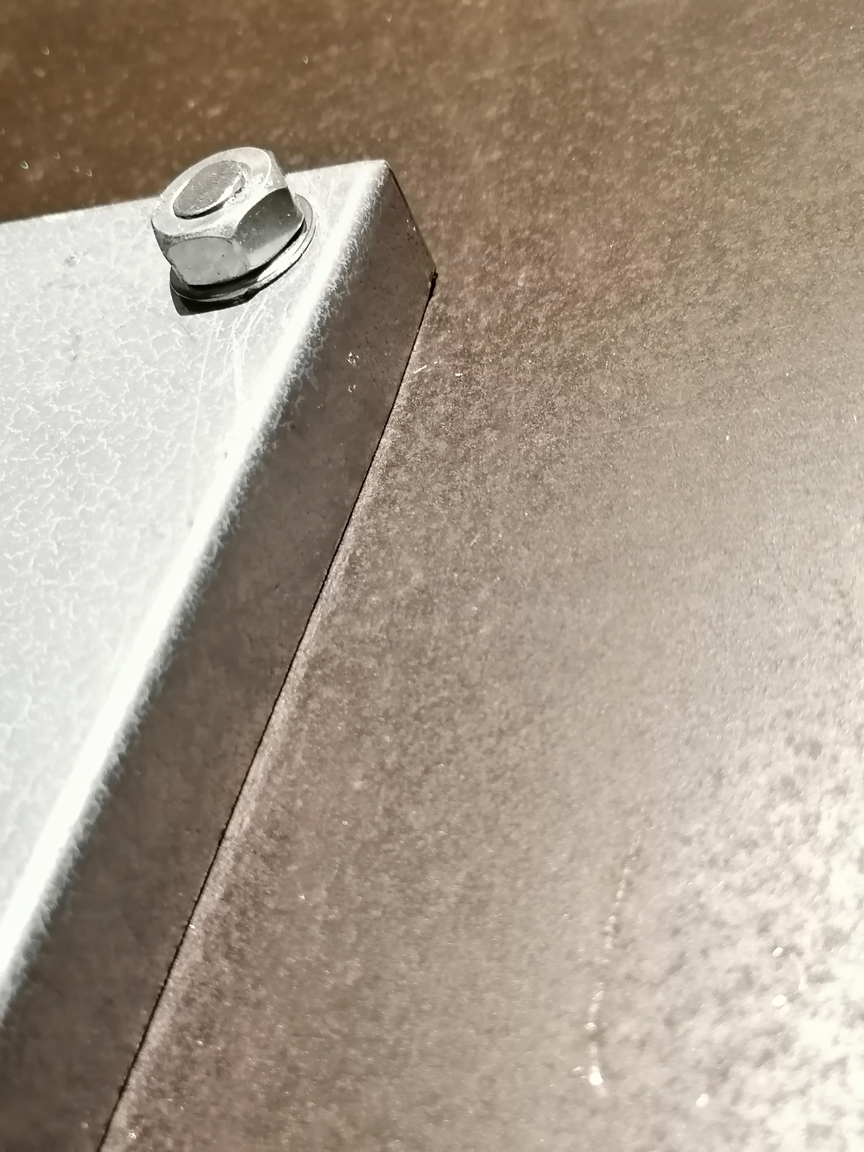

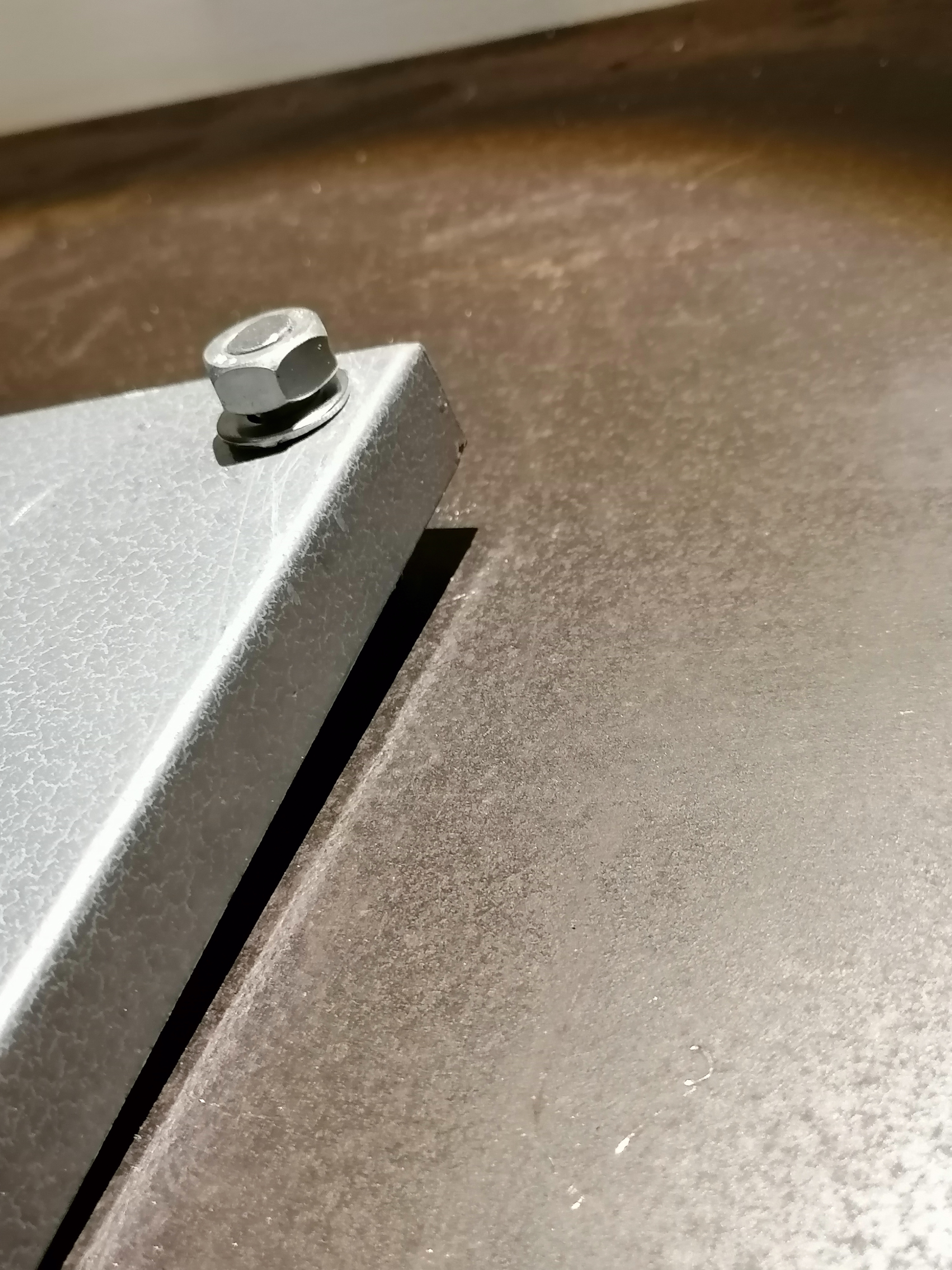

La pongo sobre una mesa de hierro con plancha de 5mm. Marco. Perforo. Sudo. Mecagoenseur. Logrado. Varilla de 8, roscas, arandelas.
Hay que bajar la plataforma de apoyo. Coloco tornillos, voy roscando los cuatro a juego. Se queja, le duele pero aguanta. Tras un rato de sufrimiento vuelve a sonreír. Todo está en su sitio. Compruebo niveles y perfecto.

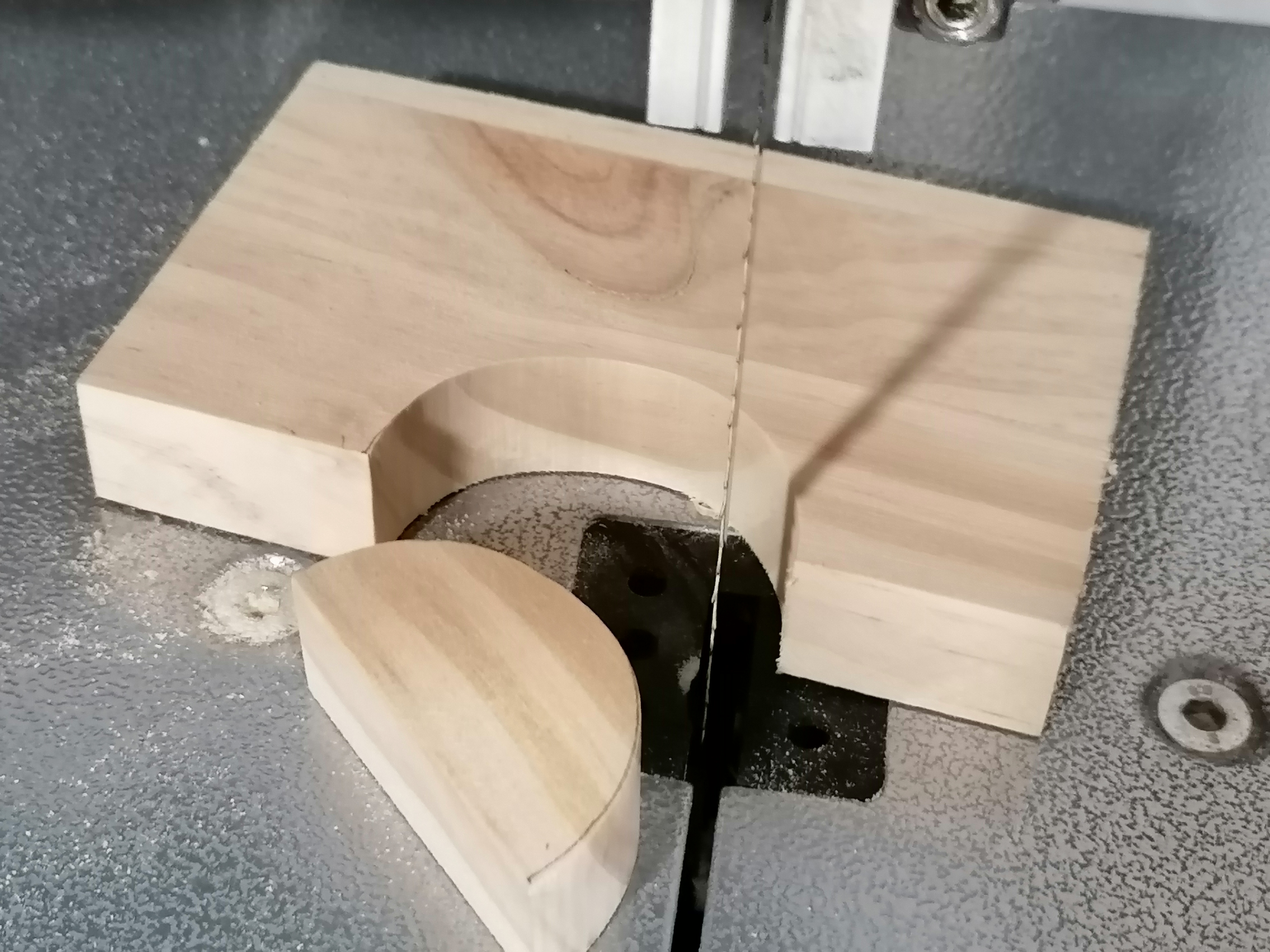

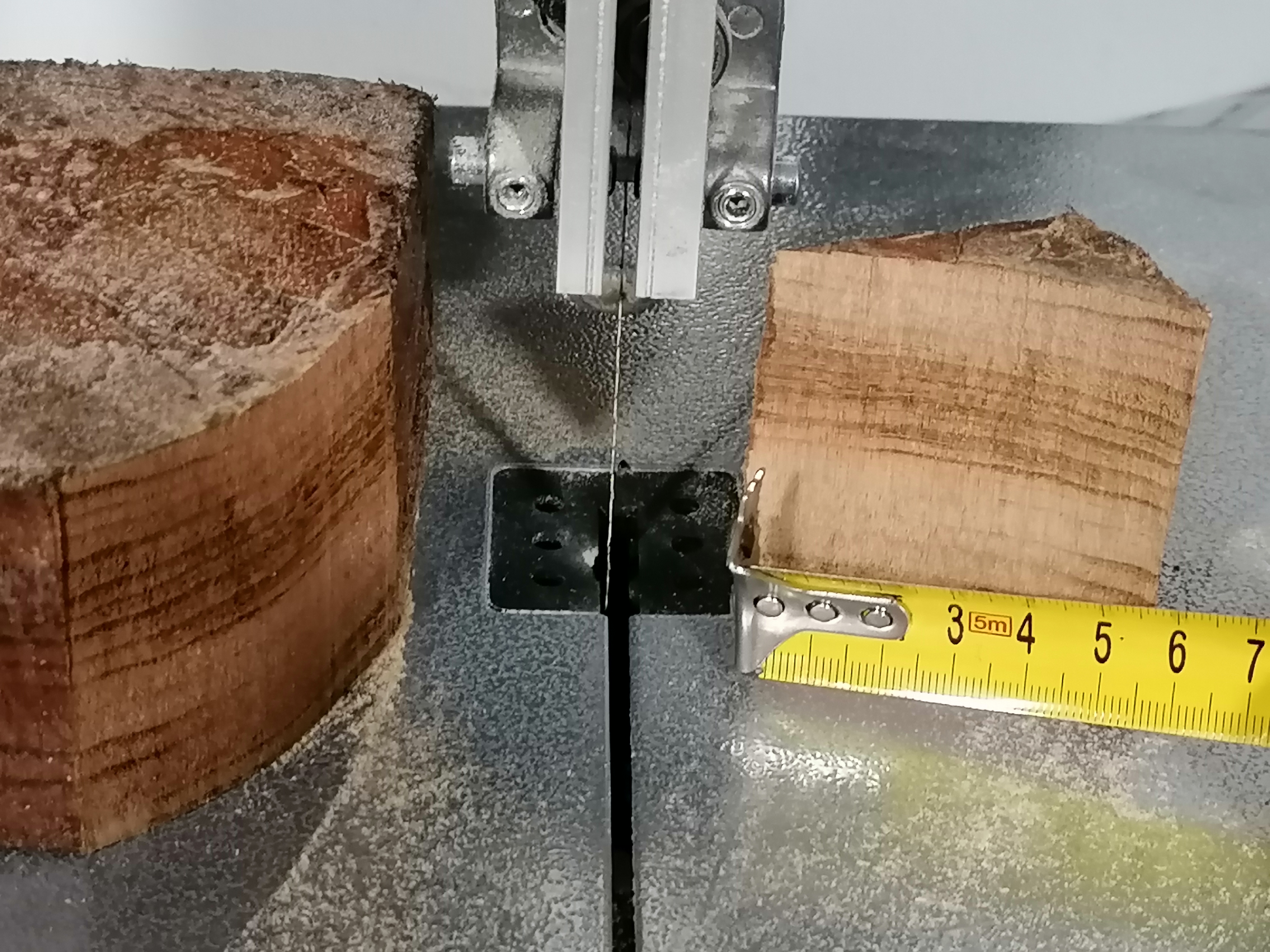

La pruebo con cedro,caoba, granadillo, ébano. Muy bien y poco ruido.

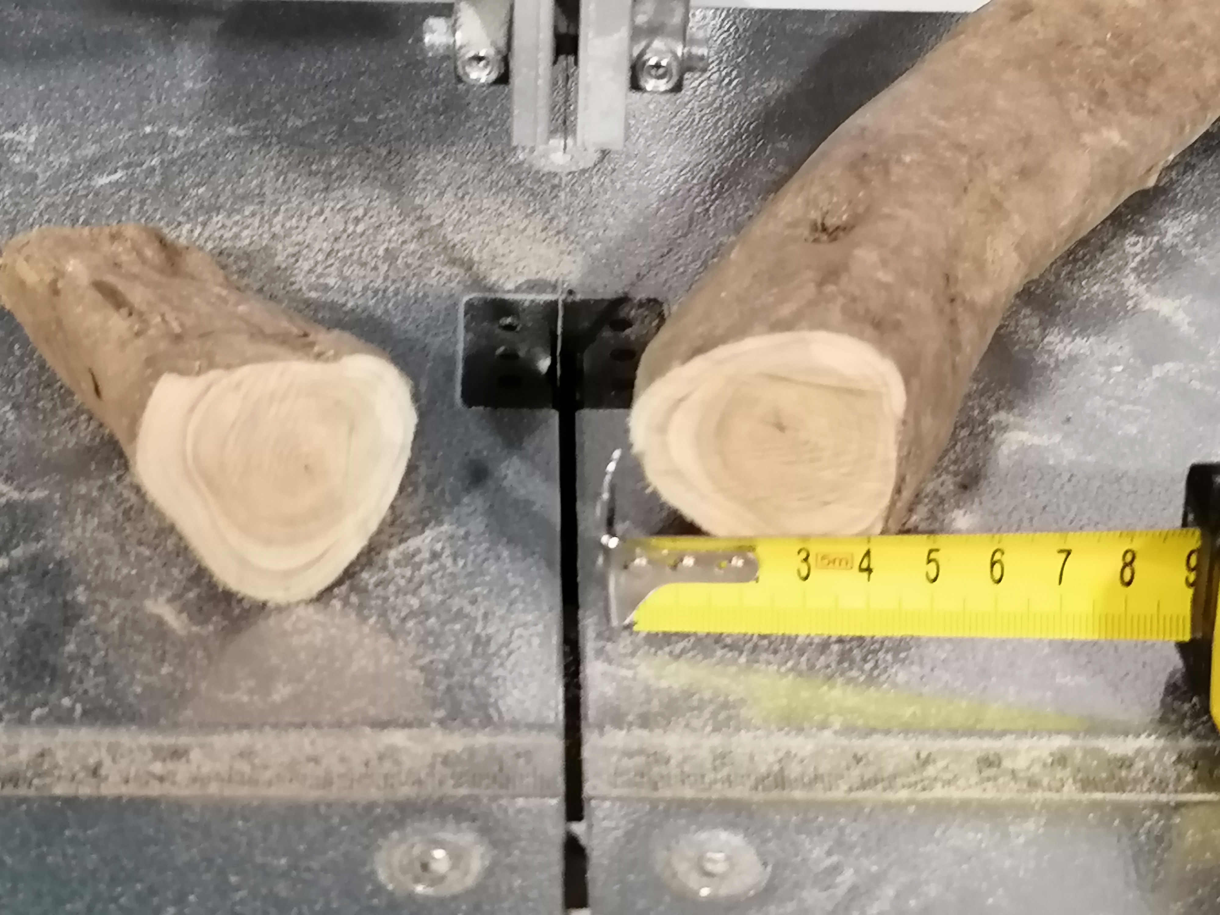

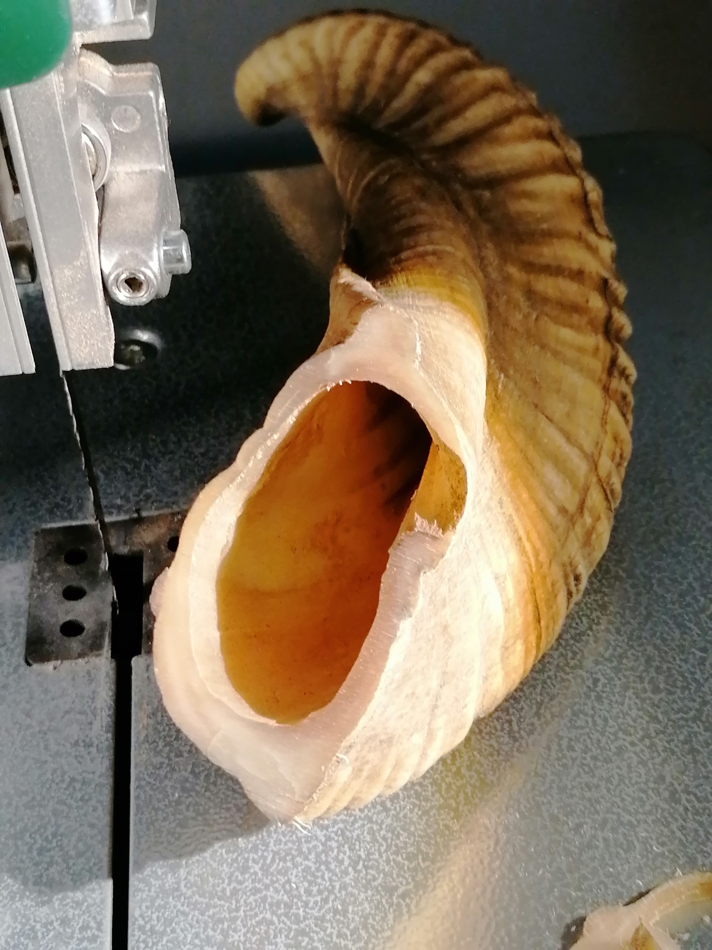

Hoy he cortado hueso, cuerno de cabrón y perfilado un respaldo en pino para un churro que estoy haciendo. Todo bien, ha tosido con el pino pero era gordo. Pobrecita mía.
El secreto es saber lo que son estas maquinitas/juguete.
Si lo sabes, disfrutas por cuatro perras, de lo contrario se te inflama el hígado.
