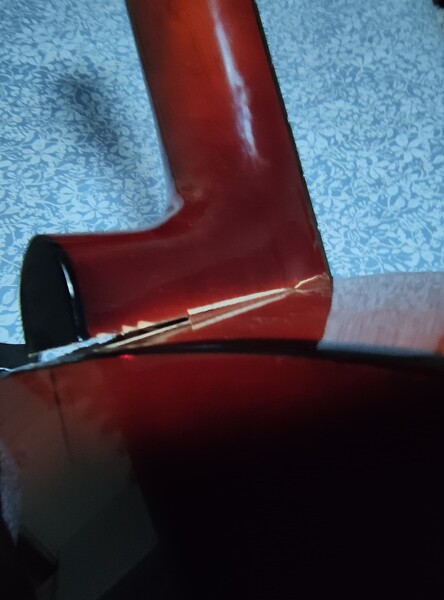

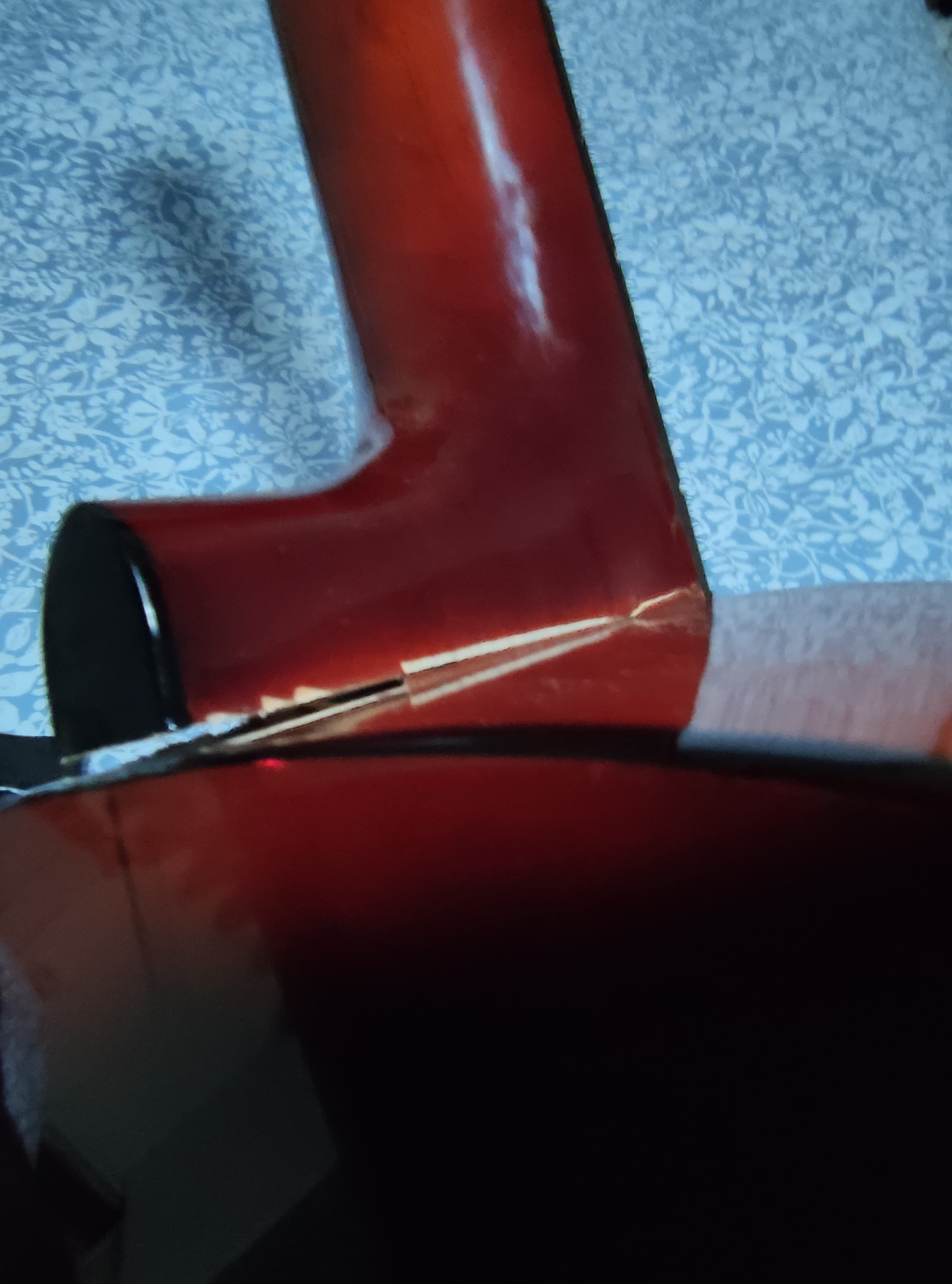

Lo dicho, voy a reparar una guitarra que se ha despegado el mastil.
La separación que se ve es de aprox 2 o 2’5 mm.
La pregunta es si con una cola D3 (que tengo)será suficiente o compro una de poliuretano.
@maci no se decirte… puedes subir foto?? Si al apretar con sargentos la rotura une otra vez con cola blanca d3 suficiente. Un truco… mete la cola con una astilla tipo espatula y con una pistola de aire de las de compresor vete solpando despacio la cola para que entre bien para adentro. Luego sargentos, aprietas y limpias con un trapo humedo el sobrante de cola y listo

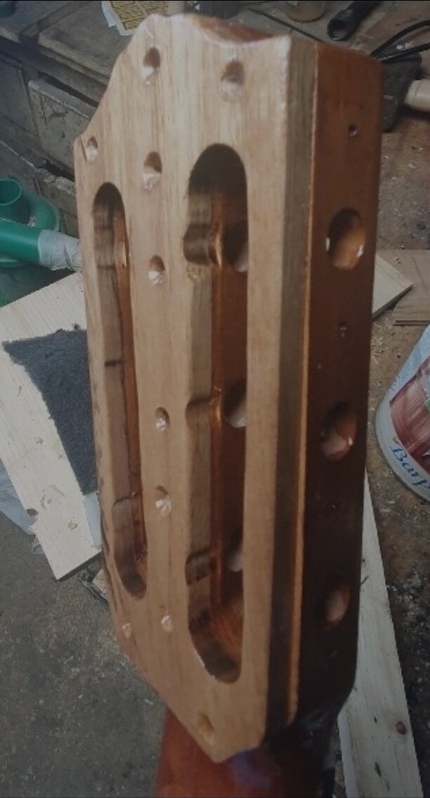

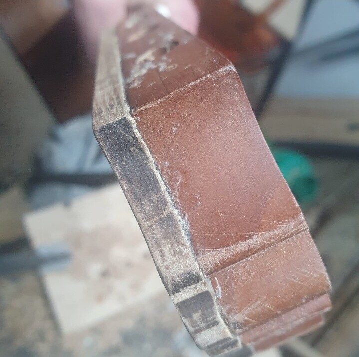

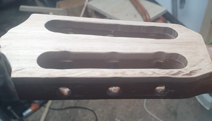

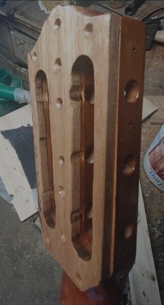

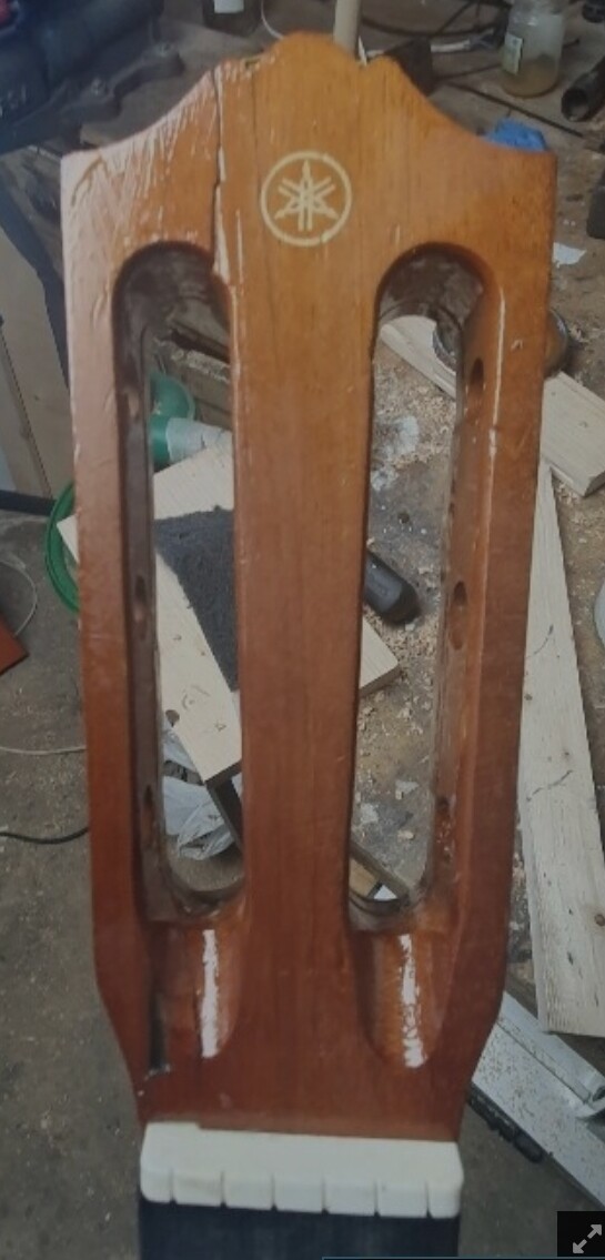

Un dia un buen amigo me pidio arreglar un clavijero , sin presion ni responsabilidad, como dijó ahora mismo esta en la basura…
Lo encole con una d4 cola blanca y le puse un refuerzo porque a juicio del dueño la cola no por si sola no aguantaria y por si acaso unos tornillos …
Asi quedo:
SmartSelect_20230227-220831_WhatsApp

Buen trabajo @Ivantxu ,eso fijo que no se rompe.
Gracias @maci ahí lleva mucha tensión y literalmente estaba separado se ve la raja del frontal… la verdad que se lo devolví en enero y no se nada hasta dia de hoy , le preguntaré que tal le va…

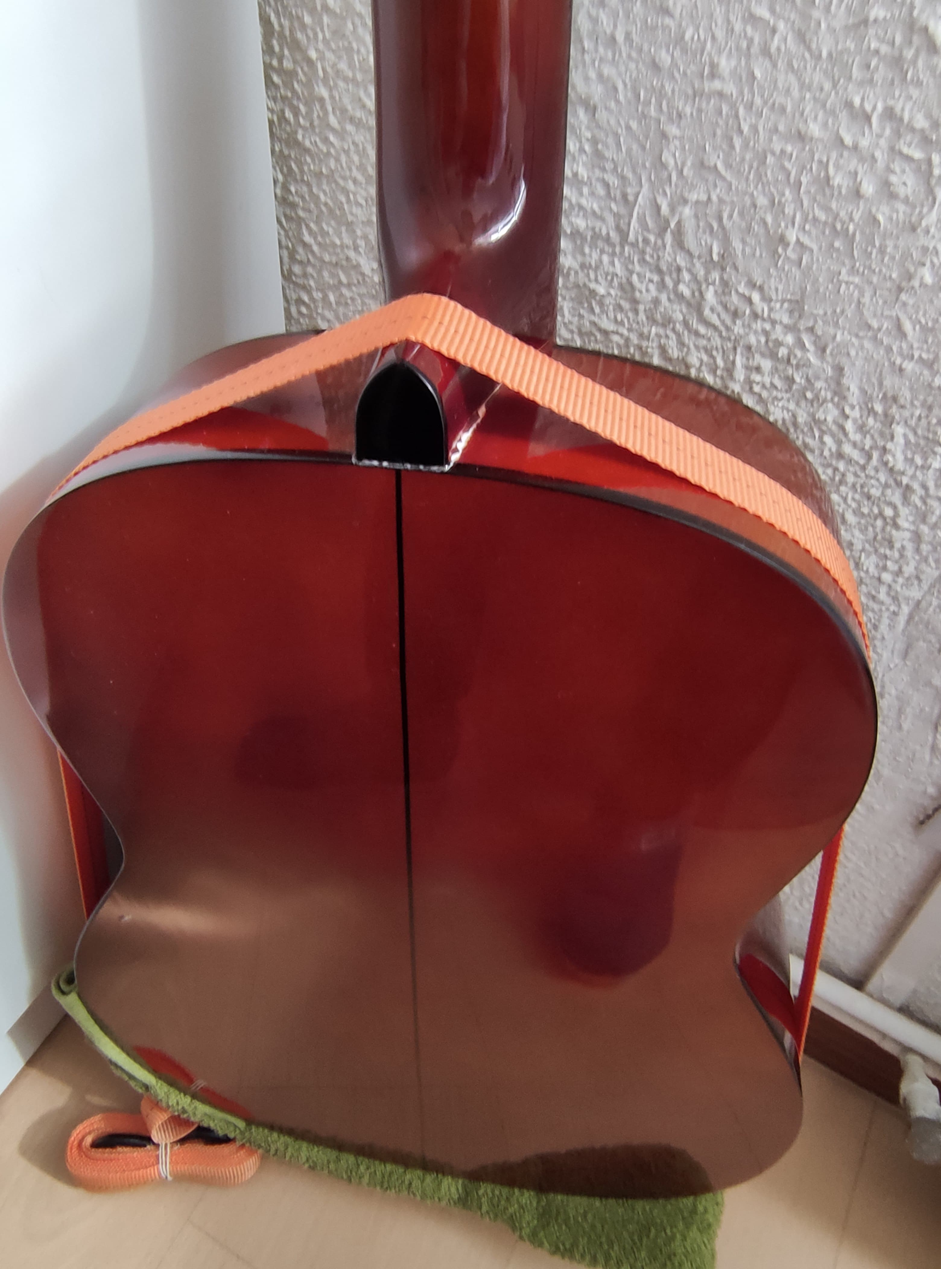

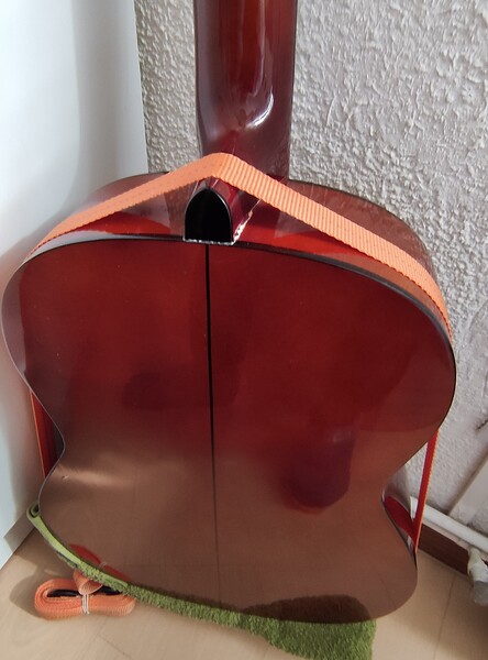

Terminada. No me di cuenta de hacerle una foto antes de devolverla pero me gustó el resultado.
Por la rotura, la parte de la junta del barniz se veía fea. Lo que hice fue pintarle una ralla negra en el ángulo y quedó bien.
También le puse el tornillo, me costó bastante por lo incómodo pero quedó muy fuerte.
