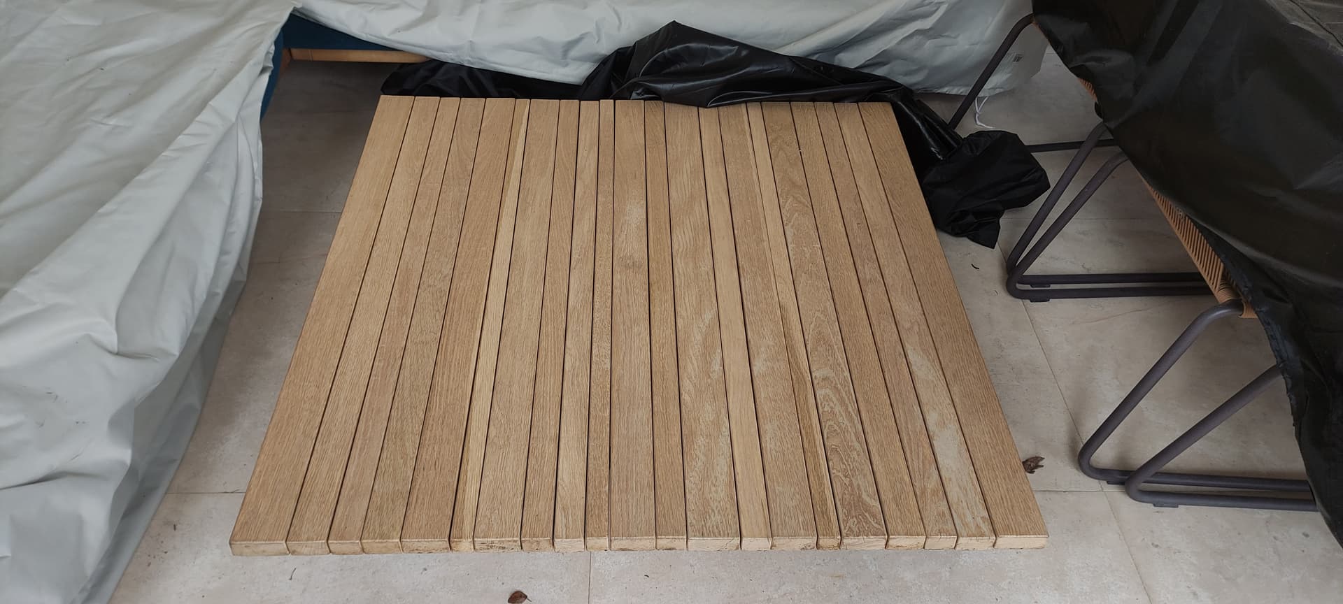

Reparar mesa baja de jardín
Seguimos con mesas…

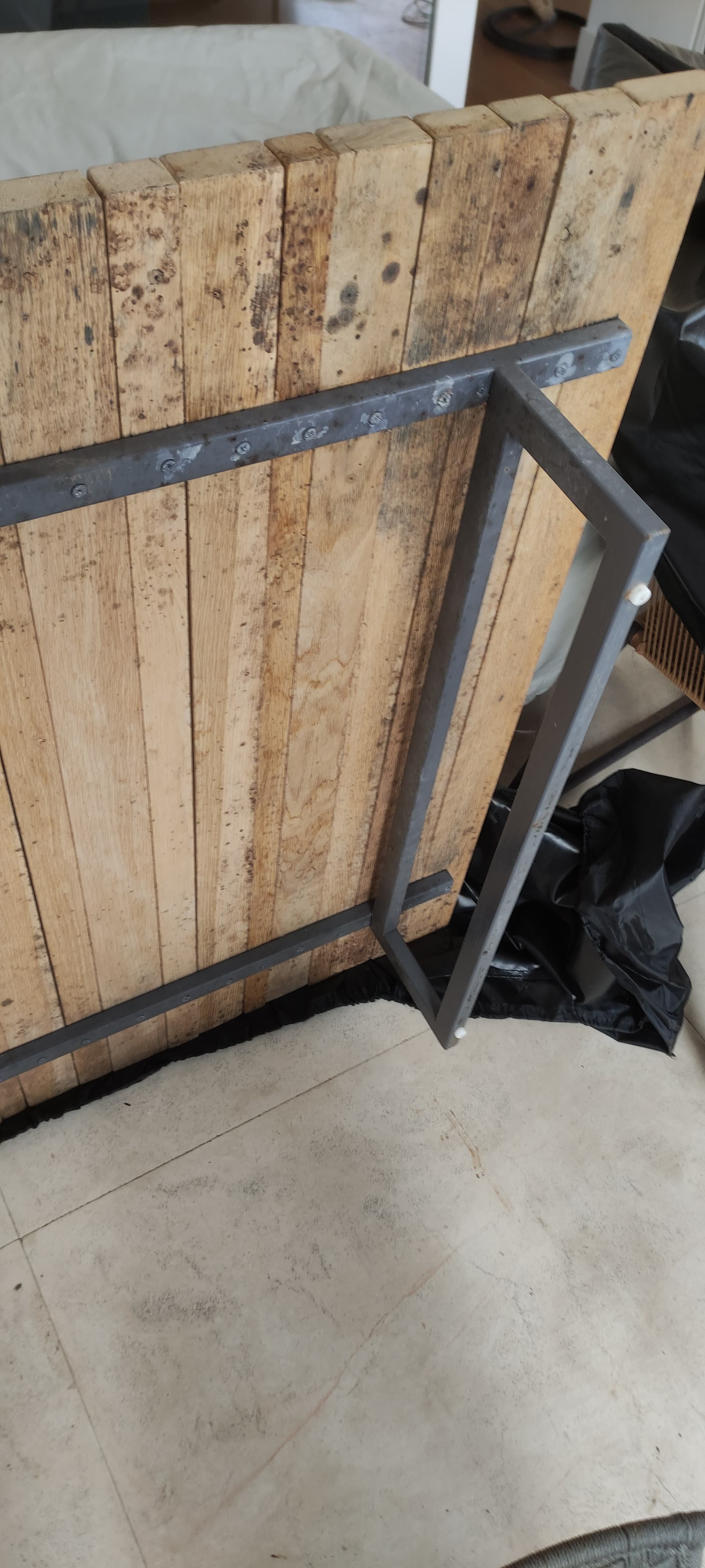

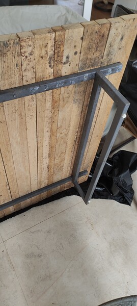

Que madera es?, me parece roble pero no lo tengo muy claro.
Está en exterior, (al lado de la que acabo de terminar en otro post), techada, tapada en invierno, pero a la intemperie.
La parte de abajo está manchada, creo que es moho. Pensaba darle con lejía o vinagre para matarlo antes de lijar. ¿Lo veis correcto? El acabado que le dieron en su día, hace 5 años, fue barniz. No queda casi nada pero habrá que lijarla entera.
Si es de roble ¿Os parecería adecuado después de limpiarla y lijarla darle un acabado con lasur? Teniendo en cuenta donde va a estar.

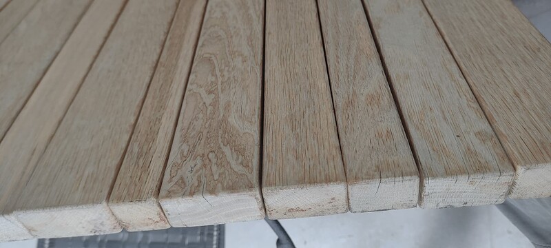

Podrias poner una foto mas de cerca? No se ve muy bien que madera sera.
De todos modos no veo problema en usar lasur con el roble, solo que viendo que ya te ha salido moho yo antes daria un tratamiento antiazulado o como se llame xD
Eso si, recordar que el lasur no hace capa por lo que no protege de manchas y golpes igual que un barniz, por ejemplo si te cae vino quedara mancha y en una mesa me parece vale la pena tenerlo en cuenta.

Pues si, a mis inexpertos ojos, tiene pinta de roble

Mucho no te puedo ayudar… Lo siento. Pero como dijo el compañero, el barniz creo que la protejera más que el lasur
Si no queda apenas barniz, quitaría lo que queda.
Yo, al final de la temporada, uso acidi oxálico, a saturación en agua caliente, cepillo y aclaró .
Luego pulverizo aceite, gasoil y trementina .
Descarto los barnices porque como es mobiliario de jardín ,se mueve, y acaba siempre agrietándose, o siempre queda una fuga, un paso para la humedad entre dos tablas, al rededor de un tornillo, por dilatación/contraccion.
La humedad entra y sale alli, se concentra allí, y empiezan los problemas.
Lo del roble lo notas al peso

Pesar, pesa como un muerto. Y no sé si se aprecia en la foto pero entre lama y lama hay aproximadamente un milímetro de separación, cierto es que sin la protección del barniz y en estas fechas la madera estará hinchada y en verano se separan.

Yo lo haría de la manera siguiente:
:red_circle: Desmontar, lijar y sanear toda la madera
:red_circle:Aplicar dos/tres capas de aceite de exterior con filtros uv https://bormawachs.com/dettaglio_new.php?idrcvnz=3933.UV%20-%20UV%20Weather%20Oil%20(esterni)~5&lang=8 es uno de los productos que he probado y va muy bien
Las lacas/barnices no van bien en exterior.
Los aceites simplemente le vas dando una capa de mantenimiento cada uno/dos años sin necesidad de lijar.
:red_circle:Ya que… lija la estructura metálica y darle una protección nueva.
Suerte!
