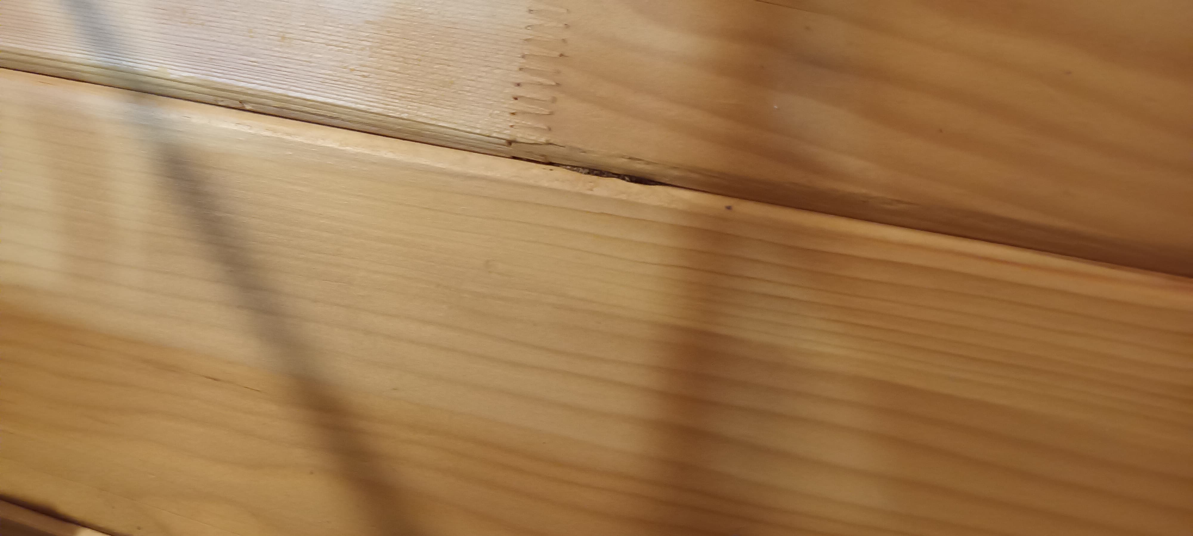

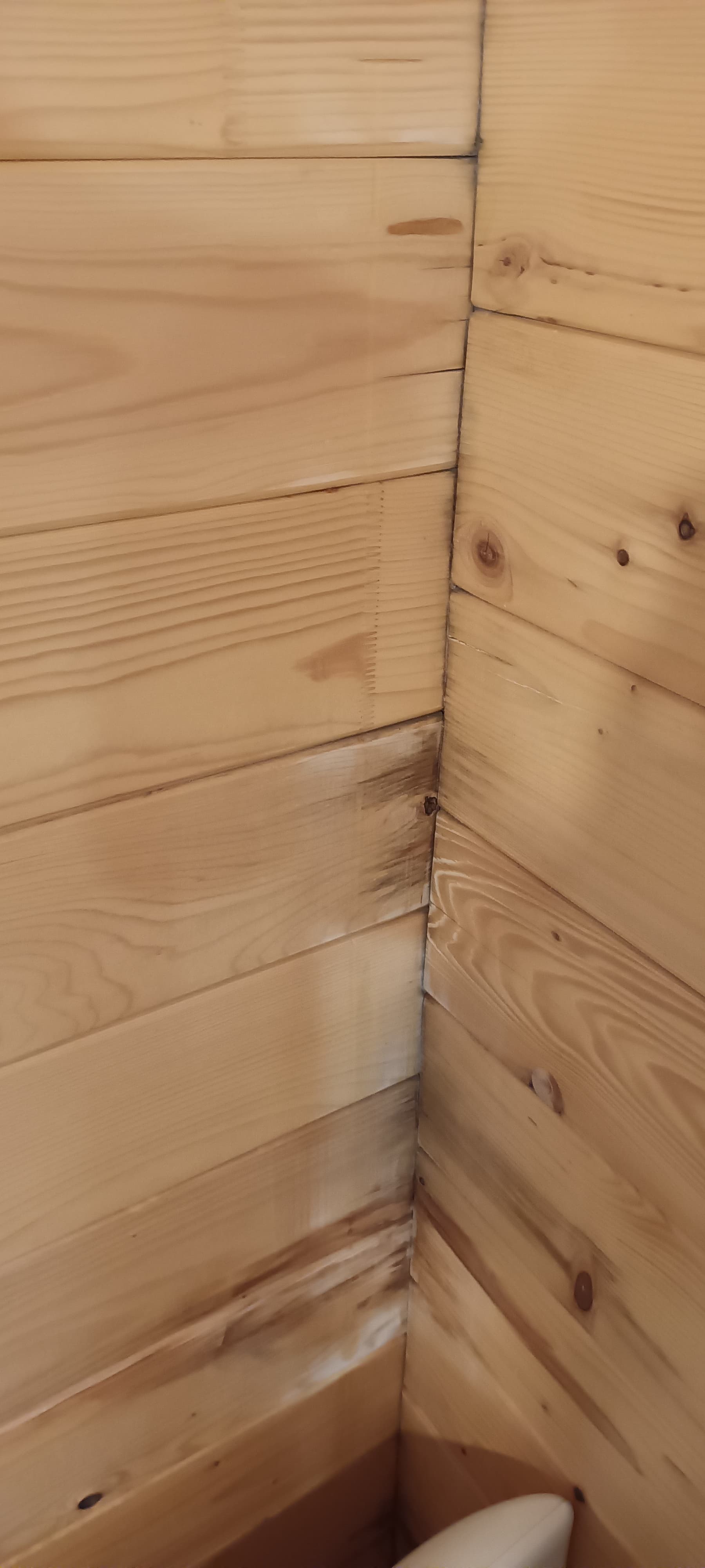

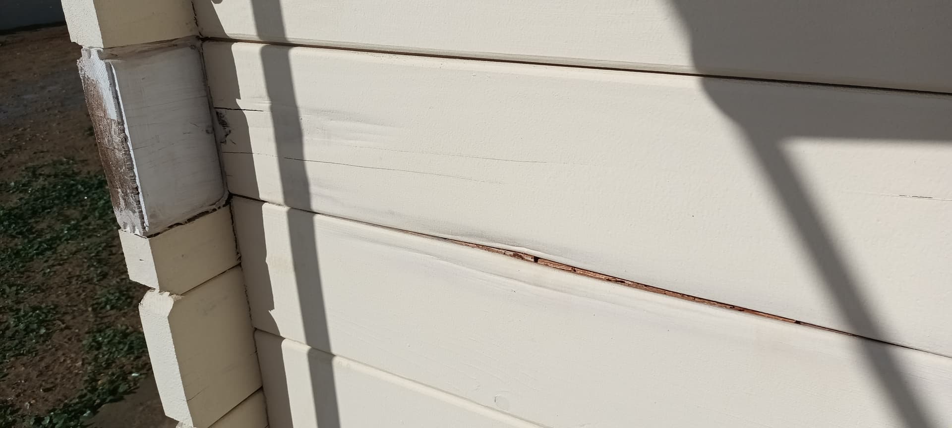

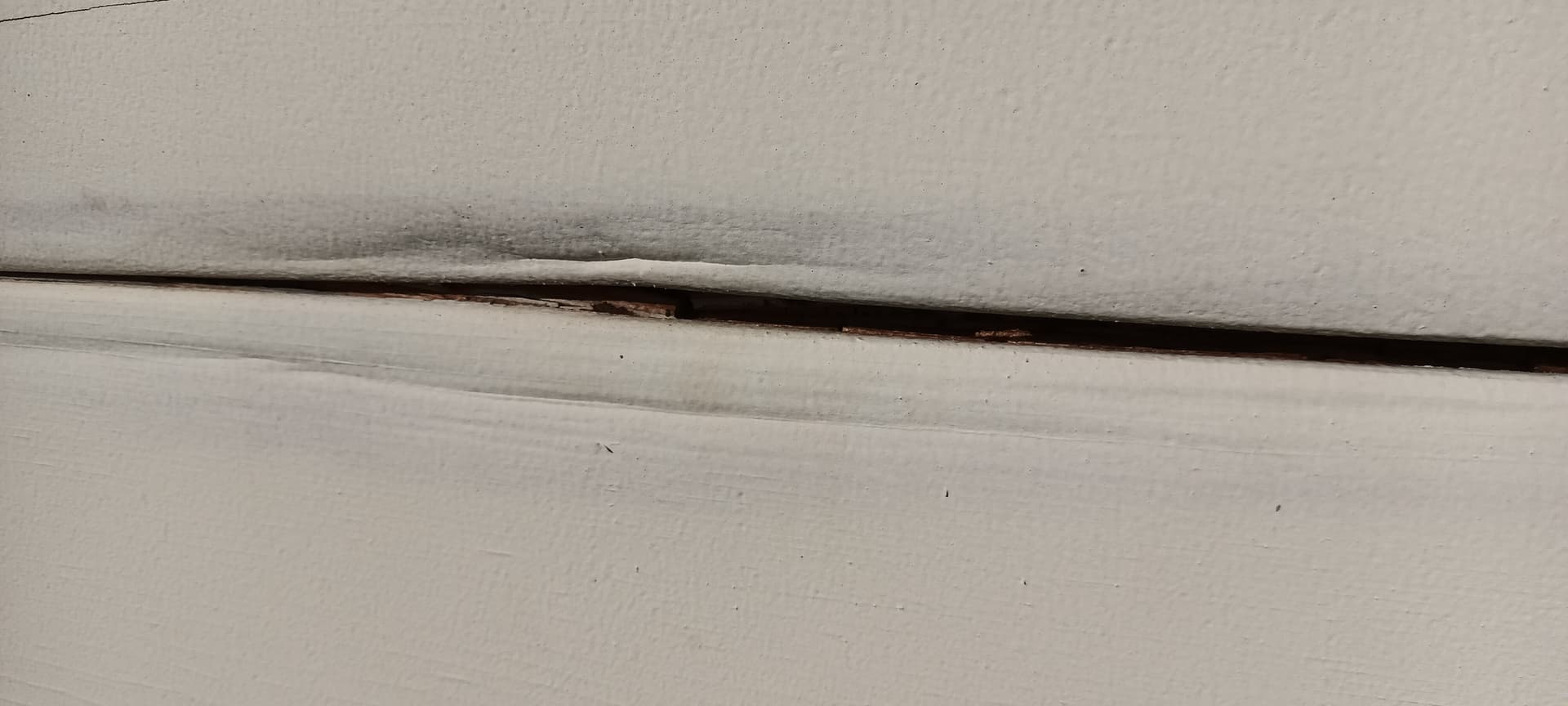

Hola.
Tengo una cabaña de maderaa la que se le ha a podrido un par de láminas.
Se puede cambiar sin desmontar el techo?
Que reparación me aconsejáis?
Subo las fotos intetior y exterior de la zona afectada.
Hola.
Veo un poco dificil cambiar esas tablas sin desmontar nada
apuntalando bien no hay mucho problema, como la madera va machimbrada tendras que cambiar la tablas y la ulitima que colques tendras que dejar el machimbrado visto para colocarla y despues ponerle un liston para taparlo.
